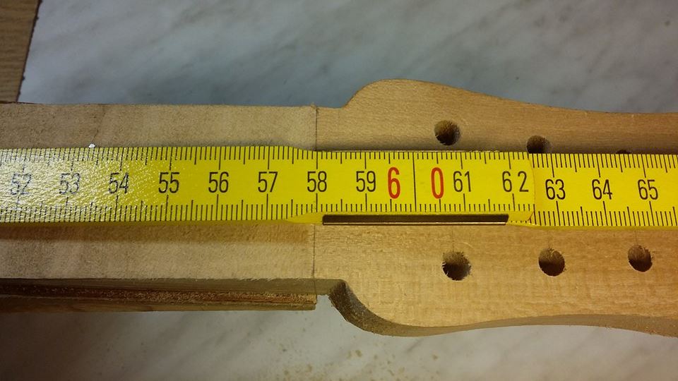

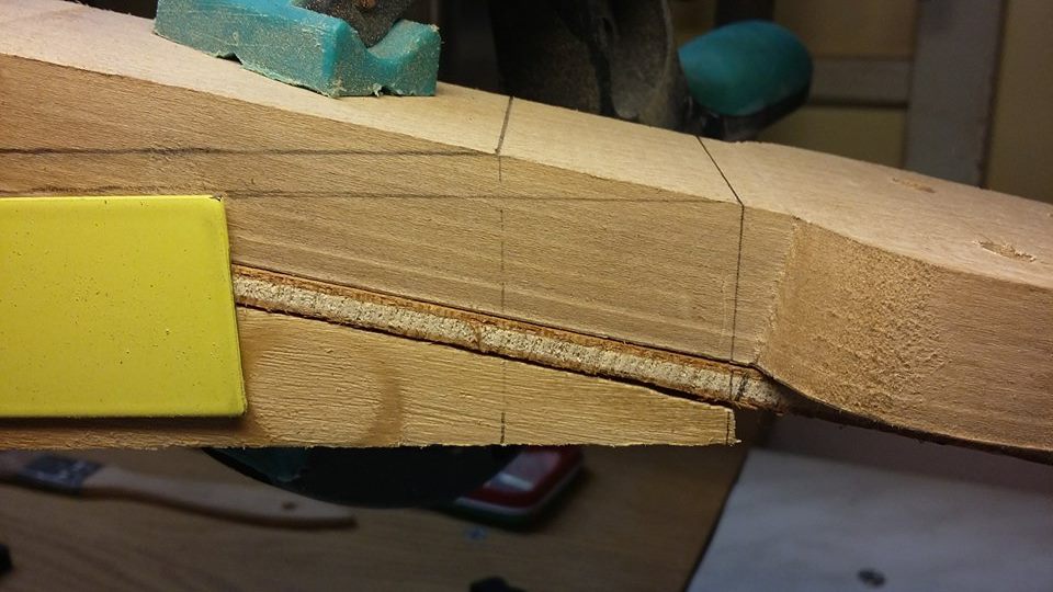

Λοιπόν ...  σχετικά με την ένωση μανικιού - καράολα και την κλίμακα του οργάνου
χωρίς το κοντρα πλακεδάκι προκύπτει κλίμακα 55 εκ. ενώ με αυτό ανεβαίνουμε στα 57 ή και 58 εκ. Προτιμώ τη δεύτερη . Να προχωρήσω ;
Απ: Τριχορδάκι αυθαίρετο !
« Απάντηση #106 στις: Μαΐου 31, 2016, 01:11:52 μμ »
εγώ ψηφίζω ναι

« Απάντηση #107 στις: Μαΐου 31, 2016, 01:23:49 μμ »
Της αυθαιρεσίας γίνεται!
Ναι και εγώ!

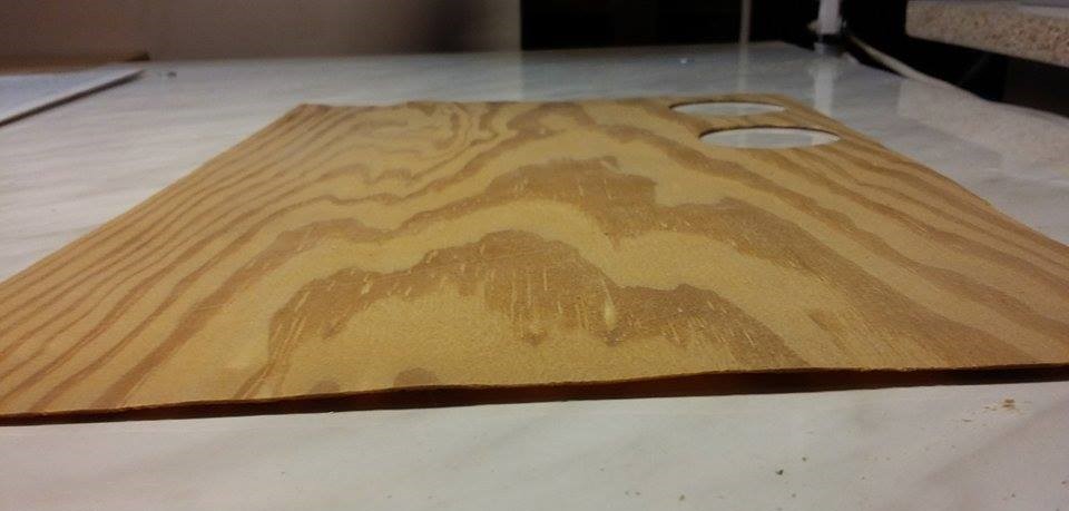

Εχω ακόμη αρκετά δομικού χαρακτήρα θεματάκια να λύσω , αλλά επειδή "των φρονίμων τα παιδιά πριν πεινάσουν μαγειρεύουν" ήθελα να ρωτήσω.
Αυτό είναι ένα κομμάτι καπαλαμά καρυδιά, πάχους 0,7 του χιλιοστού, που το προορίζω για φιγούρα στο αυθαίρετο είναι λίγο ... κυματοειδές. Το θέλω να γίνει επίπεδο ... μπορώ - ψεκάζοντας ίσως με νερό - να το σιδερώσω μήπως έρθει στα ίσια του ; ή θα μου σπάσει παράλληλα στην κατεύθυνση με τα νερά του ; οπότε το αφήνω ως έχει ;

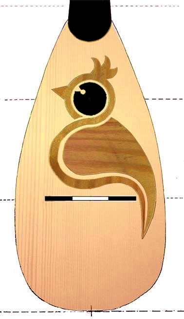

« Απάντηση #114 στις: Ιουνίου 06, 2016, 10:50:59 μμ »

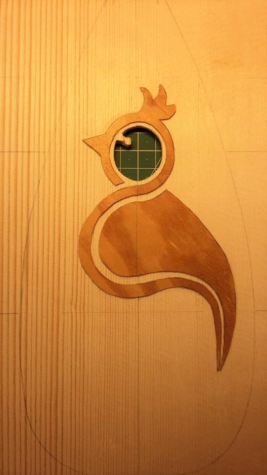

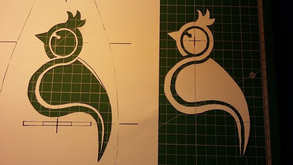

Συνδυάζοντας μια πρώτη προσέγγιση που είχε επιχειρηθεί για το καπάκι ( Απ.#100 ) με το περιεχόμενο των απαντήσεων #101 και #103 φέρνω μια ανανεωμένη φωτορεαλιστική απεικόνιση ...
κλέβοντας λίγο πρωινό χρόνο κόπηκε το κοκοράκι στο χαρτί ...
το απόγεμα ξεκίνησα να κόβω τον καπλαμά ( ... καρολίνα ... pitspain ) φροντίζοντας έτσι ώστε τα "νερά" του να έχουν μια κατεύθυνση λίγο πιο ρεαλιστική ...

Ευχαριστώ πολύ τον Μάνο για τις πολύτιμες συμβουλές και την προτροπή του σε όλα τα παραπάνω  :)
« Απάντηση #116 στις: Ιουνίου 07, 2016, 07:53:40 πμ »
δεν κανει τιποτε...
απλα μολις το τελειωσεις με το καλο, θα κανεις κανα 2 κοντοσουβλια με λιγες μποτιλιες κρασακι, και θα τον καλεσεις στα εγκαινεια...
και επειδη δεν θα μπορειτε να τα "καταφερετε", θα καλεσεις και εμας για ενισχυσεις...

πολύ έξυπνο αυτο με τη φιγουρα... μπράβο...

« Απάντηση #118 στις: Ιουνίου 07, 2016, 06:11:35 μμ »
... από τη θεωρία, στην εφαρμογή ...

« Απάντηση #119 στις: Ιουνίου 07, 2016, 06:17:39 μμ »
Πολύ ωραίο το κοκοράκι Ιωσήφ.
Γυαλοχαρτάρισε περιμετρικά τα καπλαμαδάκια πριν κολλήσεις για να εξομαλύνεις τις όποιες ανωμαλίες.
