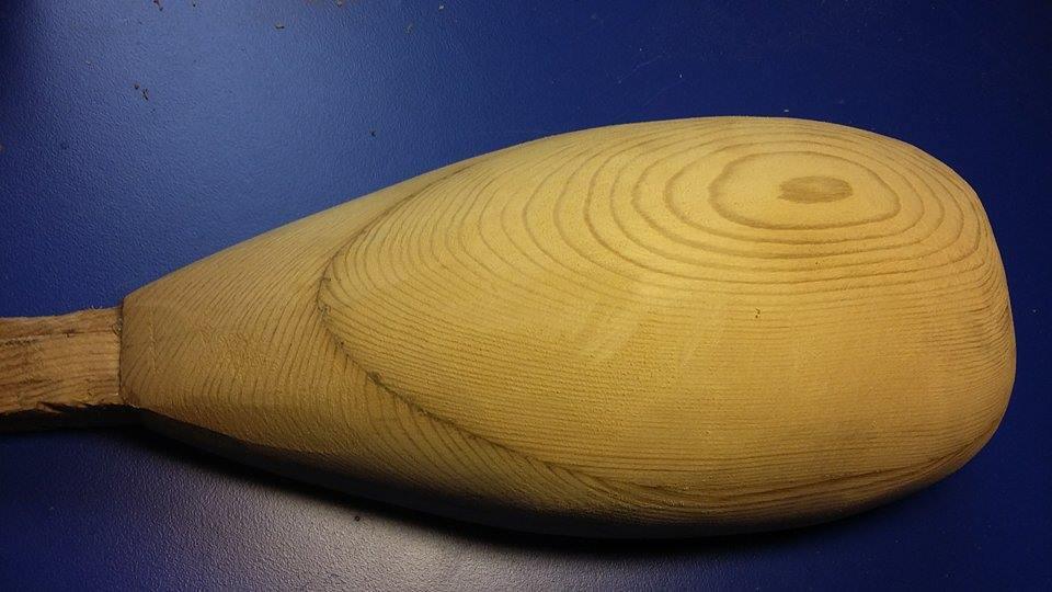

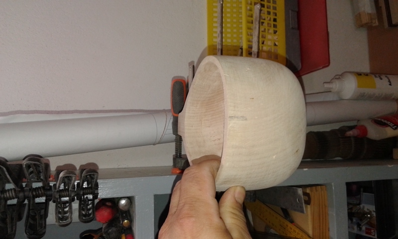

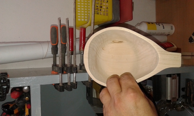

Η εξωτερική διαμόρφωση πήγε σχετικά καλά ...

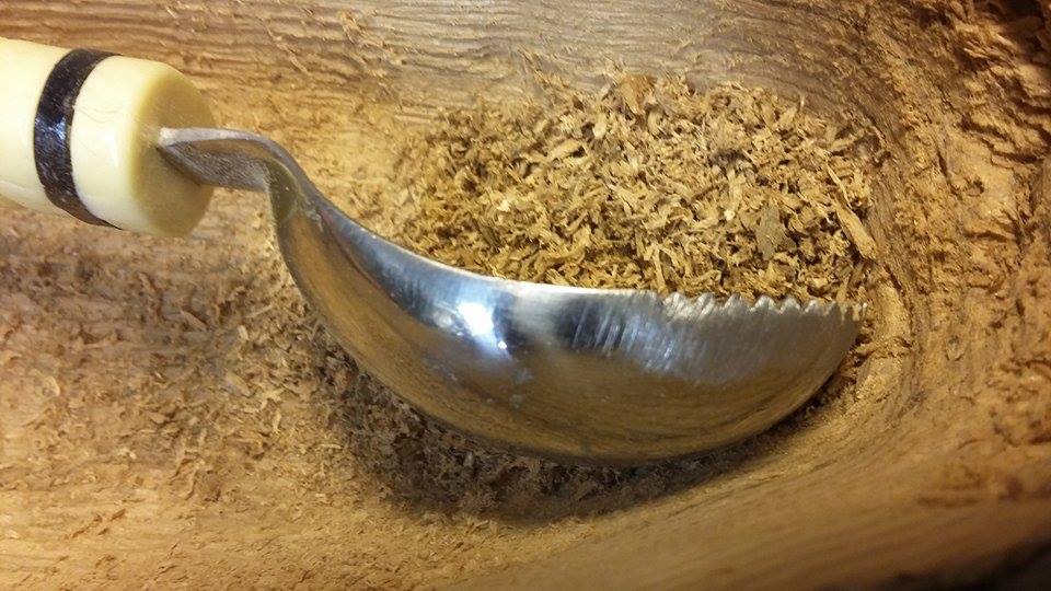

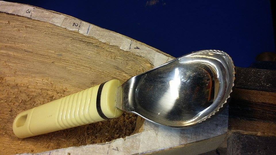

... το εσωτερικό ήταν για κλάματα, κάποια προσπάθεια έγινε με τη φρέζα (σε χαμηλές στροφές) και το γυαλόχαρτο (στις μεσαίες στροφές) , αλλά με αυτά τα μέσα (κυρίως με τη φρέζα) το συγκεκριμένο ξύλο θρυμματίζεται και καταστρέφεται ... Υπόψη ότι εσωτερικά το βάθος που έχω φτάσει είναι 7,5 εκ. ενώ εξω έχω υψος 11 εκ. Σύντομα ελπίζω να βρω χρόνο να πάρω το κατάλληλο φρεζάκι dremel με στρογγυλό κεφάλι για να πάω πιο βαθειά ... Εν τω μεταξύ όμως θυμήθηκα ότι
... με αυτό το κουτάλι παγωτού είχα ξύσει στις ενώσεις έλαφρά αλλά ικανοποιητικά το εσωτερικό ενός σκάφους μπουζουκιού...
το κουτάλι αυτό εχει καλή λαβή , έχει "πειραγμένα" δοντάκια, δουλεύεται ελεγχόμενα και δίνει γρήγορο ξύσμα χωρίς να καταστρέφει ...

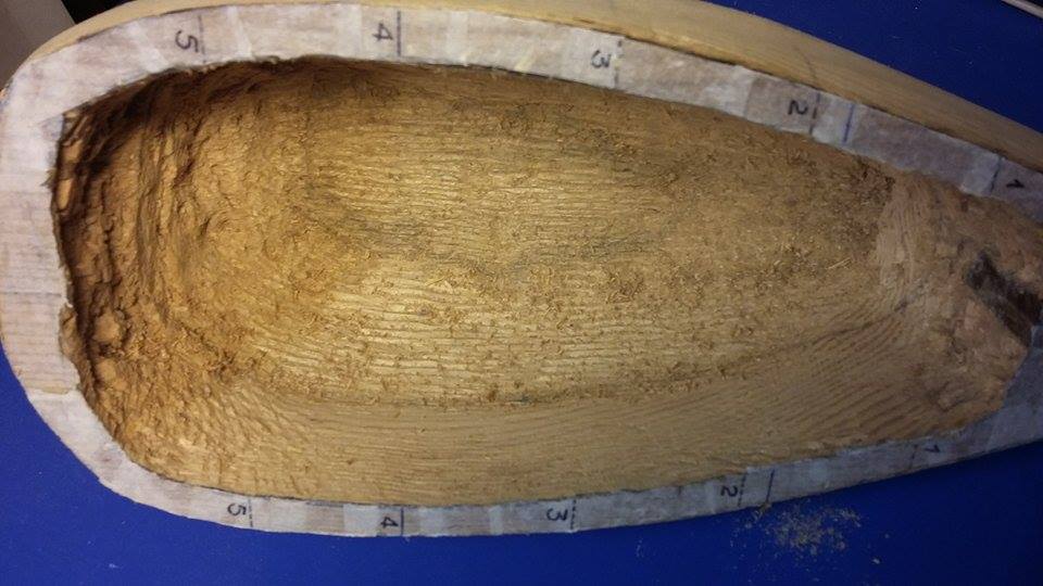

... εκείνα που ξύνονται κι εκείνα που χτενίζονται είναι πολύ γνωστά  ;) . Εδώ το αυθαίρετο με το εσωτερικό του ξυσμένο και χτενισμένο !

Απ: Τριχορδάκι αυθαίρετο !
« Απάντηση #63 στις: Μαΐου 04, 2016, 08:41:45 μμ »
XAXA!καλη μαγκια Ιωσηφ. ;D
εγω καποια στιγμη ακονισα ενα κουταλι και ξυνω τα εσωτερικα των σκαφων. γρυγορα ομως καταλαβα οτι αυτο το μεταλο ειναι μαλακο και "ξεακονιζετε" ευκολα.
ακομα αυτο χρησιμοποιω {music017}

« Απάντηση #64 στις: Μαΐου 04, 2016, 08:49:55 μμ »

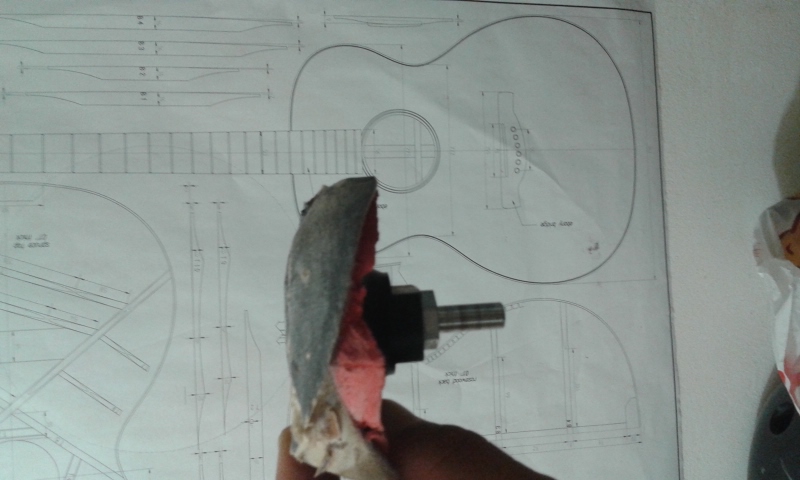

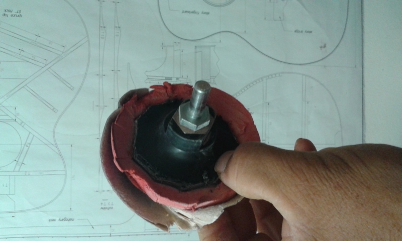

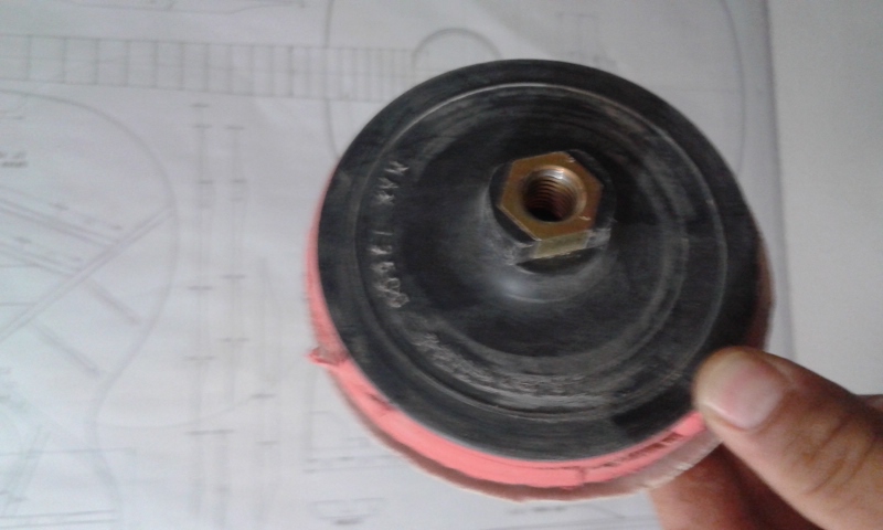

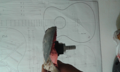

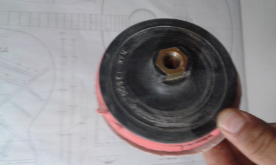

ιωσηφ να παρεις μια βαση για τροχο 115 που θα μπενει πανο γιαλοχαρτο με σκρατσ και θα κοψεις απο πισω την βαση του σε στρογγυλο σχημα.η βαση αυτη ειναι αφροδες και απο πισω πλαστικη.θα σου βγαλω και φοτω.
« Απάντηση #65 στις: Μαΐου 04, 2016, 09:25:42 μμ »
Αυτη σου λεω .

« Απάντηση #66 στις: Μαΐου 04, 2016, 11:11:27 μμ »
Γκ. Κώστα χαίρομαι που έχεις  δουλέψει με παρόμοιο τρόπο. Οι ιδιαίτερες ανάγκες γεννάνε και ιδιαίτερες επινοήσεις . Να΄σαι καλά !
Geo δεν έχω τροχό, αλλά σε ευχαριστώ γιατί μου έδωσες μια ιδέα μήπως να φτιάξω κάτι παρόμοιο ( θα δούμε ...) .
« Απάντηση #67 στις: Μαΐου 04, 2016, 11:30:14 μμ »
 Ναι και δουλευει σουπερ χωρις αυτο ακομα θα εξυνα.με αυτο τελιωσα το τζουρομπαγλαμα

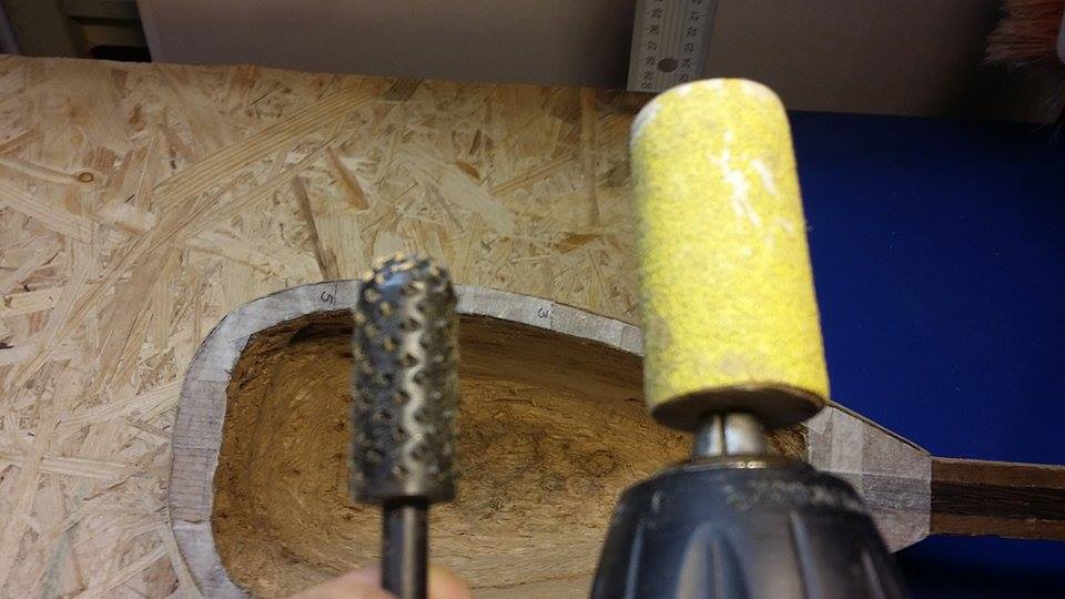

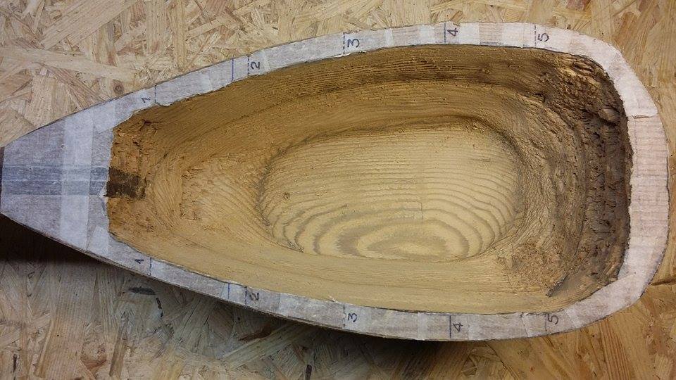

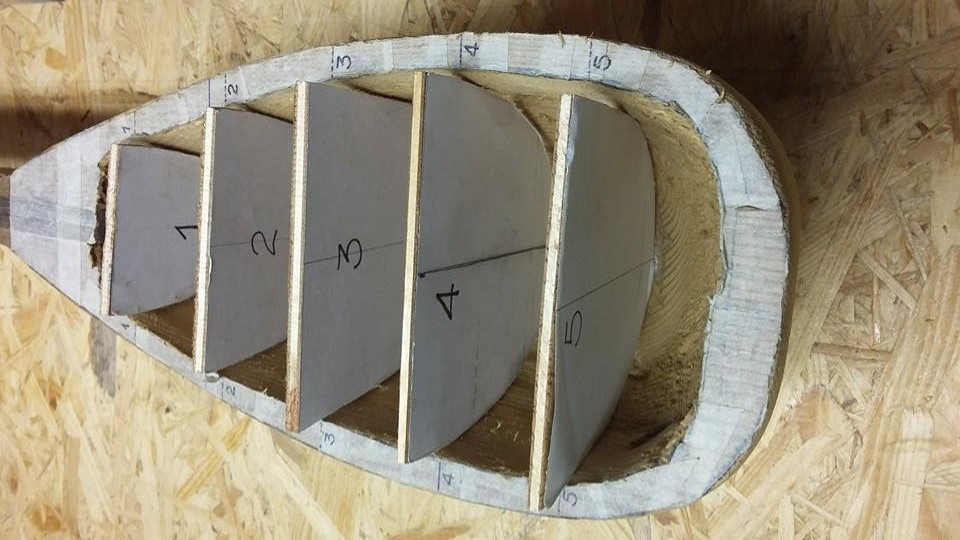

« Απάντηση #68 στις: Μαΐου 09, 2016, 04:19:28 μμ »

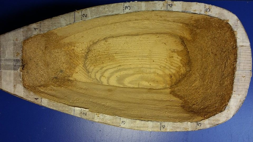

Επιστροφή στο εσωτερικό όπου είχαμε αφήσει προσωρινά ένα βάθος 7,5 εκ. Οι τομές δείχνουν ότι κυρίως στις θέσεις 3, 4 και 5 χρειάζεται σκάψιμο .

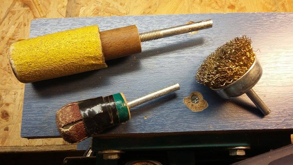

... " Το ένδον σκάπτειν " μεταφορικά και κυριολεκτικά θέλει τον τρόπο του. Το μαλακό ξύλο ανταποκρίνεται κάπως υποφερτά και διαμορφώνεται μόνο με λείανση , με τριβή και με ξύσιμο. ( Τρυπάνια, ράσπες και σκαρπέλα απλά το καταστρέφουν )  Χρησιμοποιήθηκαν ένα γυαλόχαρτο Νο 60 για τα πλαϊνά, και ένα άλλο Νο 80 καθώς και η συρματόβουρτσα για τον πάτο, προσαρμοσμένα στο δράπανο , σε μεσαίες στροφές .
Φτάσαμε εδώ με ένα μέγιστο βάθος 8,5 εκ. Θεωρητικά ζητάει να κατέβουμε στα 10 εκ. Πρακτικά όμως αμφιβάλλω αν αξίζει τον κόπο ...
« Απάντηση #69 στις: Μαΐου 09, 2016, 05:14:12 μμ »
Γεια σου φίλε
με τον μπαγλαμά που είχα φτιάξει με σκάφος από πεύκο σαν το δικό σου, είχα πρόβλημα στην πάροδο του χρόνου όπου λύγισε ελαφρός προς τα πάνω από το τράβηγμα των χορδών οπότε θα σου προτείνω να μην σκάψεις πολύ στην περιοχή του 1 ,βέβαια  εσένα το σκάφος είναι πολύ μεγαλύτερο σε διαστάσεις οπότε μπορεί να μην έχεις κανένα πρόβλημα
Δημήτρης Αγγελακοπουλος
  • Μηνύματα: 498
« Απάντηση #70 στις: Μαΐου 09, 2016, 05:57:34 μμ »
Ταπεινή μου γνώμη Ιωσήφ:
Αρκετά κουράστηκες ως εδώ. Γυαλοχαρτάρισε καλά και προχώρα στα επόμενα στάδια. Στο πρώτο που έκανα πρέπει να έιχα πάχος στο σημείο που αναφέρεσαι πάνω από 2,5 εκ. Δεν είναι απλά βαρύ. Ανοίγει κεφάλια. Από ήχο όμως δεν το αλλάζω. Μπορεί αν το έσκαβα κι άλλο να έβγαζε ακόμα καλύτερο ήχο, μπορεί και όχι. Νομίζω πως σωστά αμφιβάλλεις αν αξίζει τον κόπο...
« Απάντηση #71 στις: Μαΐου 09, 2016, 08:34:42 μμ »
Insect πολύ σωστή η παρατήρησή σου. Θα δούμε παρέα εδώ, μήπως χρειαστεί να κοντύνουμε λίγο την κλίμακα του οργάνου, ωστε να περιορίσουμε κινδύνους και  >:( λαχτάρες !!! Ευχαριστώ, να΄σαι καλά !
Δημήτρη έγραψες αυτά που με βολεύουν, :) που ήθελα να διαβάσω και συμφωνώ. Η σύμπτωση των απόψεών μας, δε σημαίνει απαραίτητα και την ορθότητά τους ... Να ΄σαι καλά, ευχαριστώ !

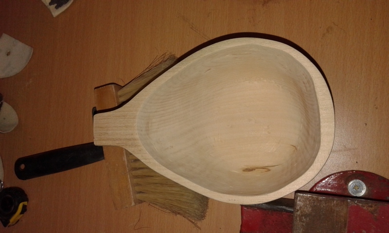

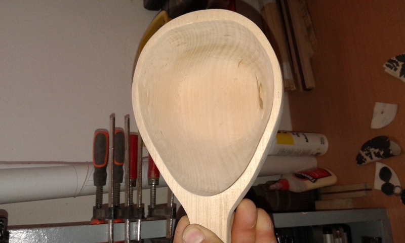

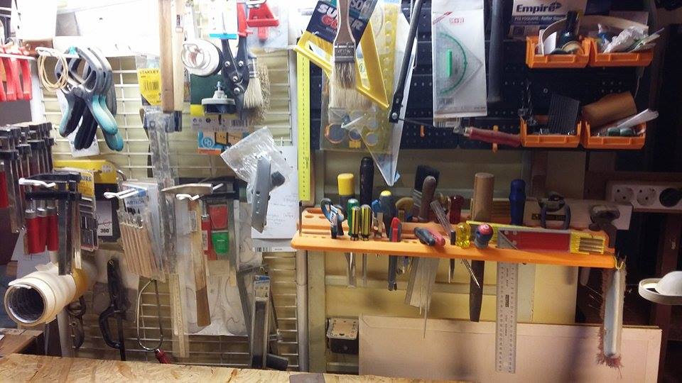

« Απάντηση #72 στις: Μαΐου 13, 2016, 08:33:38 πμ »
Μαζεύτηκαν λίγο οι ανώμαλες εσωτερικές καμπύλες με πριονίδι και κόλλα . Μετά γυαλοχαρτάρισμα και λεω να το περάσω ενα δυο χέρια ψαρόκολλα εσωτερικά για να "δέσουν" οι σαθρές "στοκαρισμένες" επιφάνειες ...

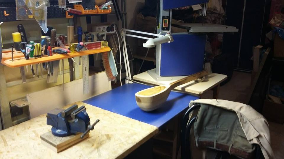

... εκτος απροόπτου με βλέπω Σάββατο πρωί να ξεσκονίζω και να καθαρίζω όλο το υπόγειο που έχει γεμίσει πούδρα ξυλόσκονης ...
το αγαπημένο "εργοτάξιο" πρέπει να ξαναγίνει λειτουργικό και βιώσιμο

« Απάντηση #73 στις: Μαΐου 13, 2016, 08:40:35 πμ »
γιοσεφ, τουμπανο εχεις το εργαστηριο βλεπω!
ολα τα εργαλεια εχεις! να το χαιρεσαι και να δημιουργεις παντα ομορφα πραγματα...
(νομιζω οτι με την κολλα-πριονιδι δεν χρειαζεται να κανεις και τιποτε απο πανω, σιδερο θα εχει γινει. εκτος αν θελεις να κανεις το εσωτερικο μη βγαινουν σκονες, ή για λογους εμποτισμου... μπορεις να κανεις και ενα-δυο χερια γομαλακα)
« Απάντηση #74 στις: Μαΐου 13, 2016, 09:25:21 πμ »
Σ ευχαριστώ Στέλιο ! Το "εργαστήριο" θέλει κι αυτό τη δουλειά του για να γίνει λειτουργικό και ευχάριστο .
