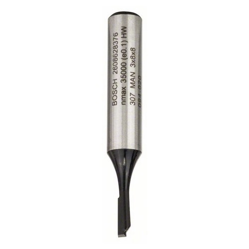

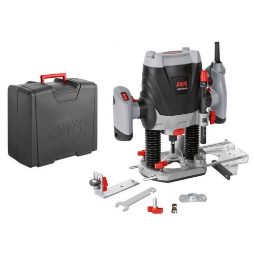

Καλησπέρα !
Εχω το παρακάτω ρουτερ και θα ήθελα να μάθω, αν με αυτό το εργαλείο, και το εικονιζόμενο φρεζάκι μπορώ να εργαστώ πάνω σε καπάκι οργάνου ...

Να σου πω μερικα πράγματα γιατί και εγω πριν λίγο καιρό ξεκίνησα και εχω πετάξει μερικα φράγκα. Για κορδελα παρε μια μεταχειρισμενη μεγαλη...σε οσο μπορείς καλητερη τιμη οταν βρεις τα λεφτά όλα τα αλλα ειναι μισές δουλειές. Για σκάψιμο σε καπακια παρε ντρμελ με την καθετη φρεζα...κανα 100 αρικο μαζί με δύο - τρία κοπτικα.Αυτο το ρουτερ χρησιμοποιεισε το για τα φιλετα γύρω - γύρω στο καπακι με το ανάλογο κοπτικο με ρουλεμάν για να μπορείς να αλλάζεις διαστάσεις κοπής. Αν θέλεις λεπτομέρειες στείλε μήνυμα.

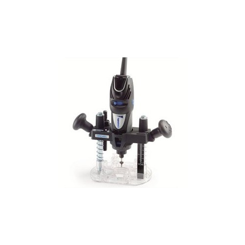

Επειδή όμως με αυτό το εργαλείο το οπτικό πεδίο είναι περιορισμένο και τα μάτια μου δε βοηθάνε  :'( ... σκέφτομαι τον
janko
και τη βυθιζόμενη φρέζα για dremel . Προτεινόμενα φρεζάκια ;

Το κλασικό φρεζάκι  στα 3,2χιλ κάνει καλή δουλειά αλλά αν θέλεις τέλεια δουλειά θα πας σε φρέζακι down cut
http://www.stewmac.com/Luthier_Tools/Types_of_Tools/Routers_and_Bits/Carbide_Downcut_Inlay_Router_Bits.html
Απ: Φρεζάκι για ρουτερ
« Απάντηση #7 στις: Μαρτίου 18, 2016, 07:43:58 πμ »

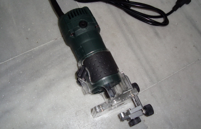

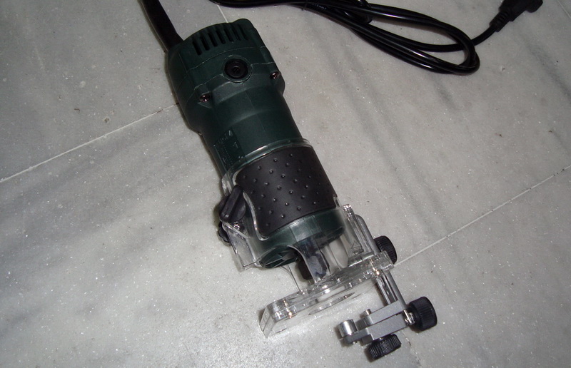

Κωνσταντίνε τέτοιο εννοείς φαντάζομαι...
αυτό το πήρα αρκετό καιρό πριν (αγνώστου πατρός, υποτίθεται αντίγραφο του makita 3707 fc), εν όψει της κιθάρας που επισκευάζω ακριβώς αυτόν τον καιρό, και ουσιαστικά δεν το έχω χρησιμοποιήσει... κάνοντας δοκιμές όμως, είδα ότι υπάρχει σοβαρό πρόβλημα που δεν φανταζόμουν: σφίγγοντας την βάση (είναι στην ουσία ένας κύλινδρος από πλεξιγκλάς εξωτερικά του κορμού του μηχανήματος για να ρυθμίζεις το βάθος κοπής που "κλειδώνει" με την βίδα στο πλάϊ)
...όπως λοιπόν σφίγγεις την βίδα, χάνεται η καθετότητα... η βάση ρύθμισης δηλαδή, επειδή ακριβώς είναι πλεξιγκλάς (και no name, φαντάζομαι το makita δεν θα έχει πρόβλημα), όσο σφίγγεις τόσο "στραβώνει"... έτσι δυστυχώς δεν μπορείς να έχεις ρυθμιζόμενο βάθος κοπής, οπότε ουσιαστικά είναι ακατάλληλο για αυτήν τη χρήση το εργαλείο... μήπως έχει κανείς καμμιά ιδέα ή κανένα κόλπο να το "σώσουμε" ??
« Απάντηση #13 στις: Μαρτίου 18, 2016, 11:11:54 πμ »
Βασικα μανο ειναι αντιγραφη της αντιγραφης... Μαλλον "ξεφυγε" απο καποιο εργοστασιο της ινδονησιας που φτιαχνει η makita τα maktec. Τα maktec εχουν βιδα σύσφιξης οπως το δικο σου. Τα makita και ολα τα ακριβα Trimmer εχουν μοχλο συσφιξης.

... και για να μην τσακίζουμε εντελώς το βασικό θέμα του φρεζακίου, Ιωσήφ κι εγώ πιστεύω ότι καλύτερα να φτιάξεις μια βάση για dremel ή άλλο μικρό εργαλείο, το ρούτερ είναι λίγο "βάρβαρο" για φιγούρα, δεν έχεις το είδος του ελέγχου που θες, ζυγίζει 1-1,5 kg και δεν βλέπεις και καλά όπως λες.
