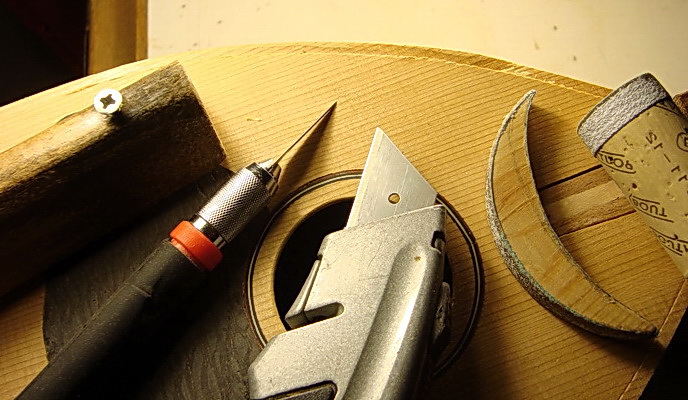

τα περιμετρικά φιλέτα γιατί δεν τα κάνεις με το χέρι ? δεν είναι τόσο δύσκολο (εμένα μου αρέσει κιόλας αυτή η δουλειά, αλλά συνήθως βιάζομαι - στους μπαγλαμάδες όμως που είναι και μικροί και άβολοι για ρούτερ ή ντρέμελ, δεν το συζητώ)
Μάνο, αν θυμάμαι καλά σε κάποια φωτο μας έδειξες κάτι απλό και σοφό. Ενα ξυλάκι με μια βίδα ( ή καρφάκι ) λίγο πριν την άκρη του με το οποίο -υποθέτω - χαράζεις περιμετρικά το καπάκι στο επιθυμητό πλάτος του φιλέτου. Καταφέρνεις ταυτόχρονα να χαράξεις και στο επιθυμητό βάθος ; τόσο όσο και το πάχος του φιλέτου ; Μετά πώς αφαιρείς το υλικό από το πάχος του καπακιού ; ( χωρίς να κοπείς !  {celebrate006} )

ας μας συγχωρήσει ο Tempest που καταλαμβάνουμε τον χώρο, μπορεί να φανεί χρήσιμο...
αυτά είναι τα εργαλεία που χρησιμοποιώ, κατά σειρά μάλιστα:
- το εργαλείο που περιγράφεις είναι μόνο για σημάδεμα (*): με βίδα με τροχισμένα τα χείλη της κεφαλής - ρυθμίζεις και το πλάτος της κοπής βιδώνοντας ή ξεβιδώνοντας. Το σημάδεμα που κάνει φαίνεται στο κάτω μέρος του καπακιού.
- το λεπτό κοπίδι για την χάραξη σε βάθος
- η φαρδειά λάμα για αφαίρεση υλικού (έχει μόλις περάσει μια φορά από το πάνω μέρος του καπακιού)
- τέλος τα γυαλόχαρτα (κολλημένα σε τακάκια διαφόρων σχημάτων) για την τελική διαμόρφωση ανάλογα με τα ύψη των φιλέτων
(*) επειδή το τελικό γυαλόχαρτο (αν χρησιμοποιηθεί) αφαιρεί υλικό κάπως "ανεξέλεγκτα" (σε αντίθεση ας πούμε με το κοπίδι που περνάει "ακριβώς" εκεί που θες), χαράζουμε το ίχνος λίιιιγο στενότερο από το πλάτος των φιλέτων. Αν χρειαστεί, με λίγο επιπλέον γυαλοχαρτάρισμα "κατά τόπους" ερχόμαστε "πρόσωπο" με τα χείλη του σκάφους.
« Τελευταία τροποποίηση: Φεβρουαρίου 03, 2016, 12:10:42 μμ από Μάνος Τουρπάλης »
