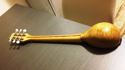

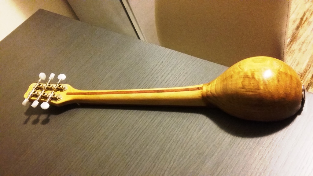

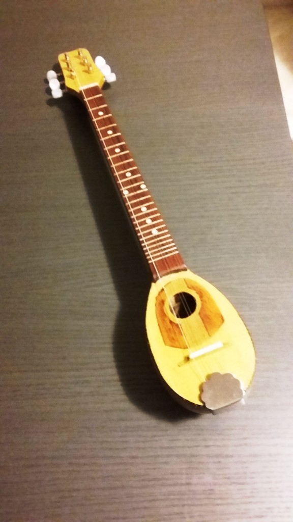

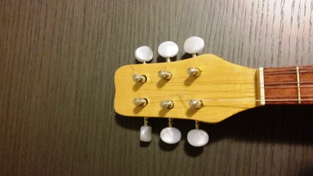

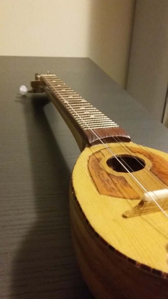

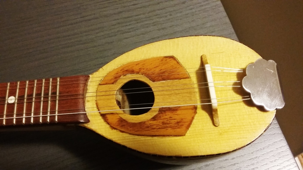

« Απάντηση #57 στις: Μαΐου 27, 2016, 09:23:54 μμ »
Επιτέλους μετά κόπων και βασάνων έφτασε στο τέλος η καασκευή.
Πολλά λάθη, πολλές ατέλειες, πολύ ανυπομονησία βασικά. Καλά να είμαστε να φτιάχνουμε κι άλλα.
Από παρατηρήσεις όσες θέλετε, αλλά δε νομίζω να έχει όρεξη κανείς να βάλει κάτω τα λάθη..... είναι πολλά!!!!
Φωτογραφίες παρακάτω και ήχος στα προσεχώς.
..... Το οργανάκι να το φέρω στην έκθεση ή να ακούσω τη γυναίκα μου που μου είπε.... "πολύ ωραίο, μπράβο. Για πρώτη κατασκευή είναι αξιοπρεπές, αλλά όχι και για έκθεση!!!" χαχαχα.
