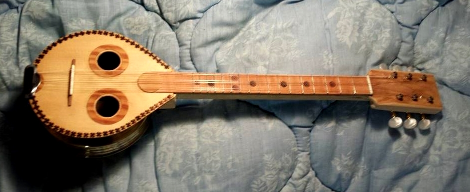

Καλημέρα !
Χτες το βράδυ έγινε ο μικρός , αλλά ξεκουρδίζεται πολύ, πολύ γρήγορα ... ( Οταν αλλάζω χορδές στα τρίχορδα, γνωρίζω ότι στην αρχή έχουμε ένα θεματάκι μέχρι να σταθεροποιηθεί σωστά το κούρδισμα ).
Εδώ όμως ; ... Φταίει ένα , δύο ... ή πολλά μαζί ;
Ενημερωτικά λέω ότι έχουμε κλίμακα 36 εκ. και πάχη χορδών ΡΕ καντίνια = 0,21 , ΡΕ μουργκάνα = 0,48 και ΛΑ = 0,30  μμ
Το καπάκι πάντως - που το φοβόμουνα - δεν δείχνει να υποχωρεί.

« Απάντηση #69 στις: Δεκεμβρίου 15, 2015, 02:54:35 μμ »
Εδώ είναι κι ο μικρός ...

ΕΠΙΤΕΛΟΥΣ ΤΕΛΕΙΩΣΕΣ..............................
ΕΙΠΑ ΟΤΙ ΘΑ ΜΑΣ ΕΤΡΩΓΕ ΓΥΡΩ ΣΤΙΣ 8 ΣΕΛΙΔΕΣ ΤΟ ΤΕΝΕΚΕΔΟΚΡΟΤΑΛΟ ΠΩΣ ΤΟ ΛΕΣ...........................

« Απάντηση #71 στις: Δεκεμβρίου 15, 2015, 11:27:49 μμ »
μπανικο βγήκε, ωραίο ωραίο, φωνή να βάλεις ε; αντε καλόπαιχτο.

« Απάντηση #72 στις: Δεκεμβρίου 16, 2015, 09:38:41 πμ »
καλοριζικο-καλοπαιχτο-με καλα χριστουγεννιατικα καλαντα
πολυ ομορφο βγηκε!
βουρ στο επομενο!

Χρήστο , Στέλιο σας ευχαριστώ πολύ !  Οι χορδές του δεν ξεκουρντίζονται πια τόσο πολύ και τόσο γρήγορα, αλλά θα πρέπει να χαμηλώσουν λίγο (από τη μέση της ταστιέρας και προς τη γειτονιά 12ου τάστου)  για να γίνει πιο ευκολόπαιχτο, να γίνει οργανάκι και όχι μόνο συμπαθητικό επιπλάκι.
Το βάρος του είναι περίπου 600 γραμμάρια και νομίζω ότι μπορώ να το ελαφρύνω - έστω λίγο - με το γυαλόχαρτο στο μάνικο. Για να δώσω δείγμα από τη φωνή του, πρέπει πρώτα να ξεστραβωθώ σχετικά με το youtube και τα συναφή ...
Να είστε όλοι καλά !

Ποσο ειναι η αποσταση της χορδης στο 12 ταστο;
