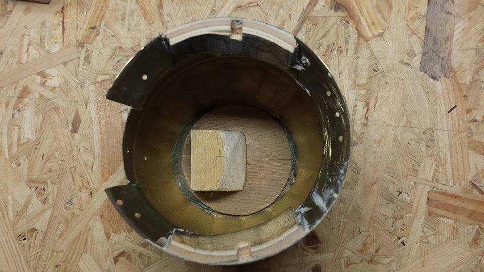

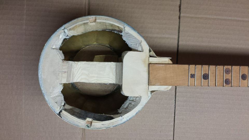

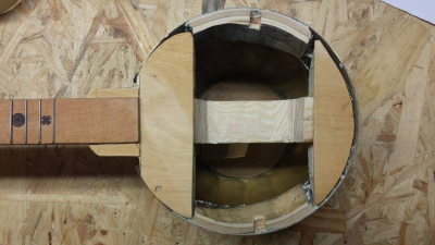

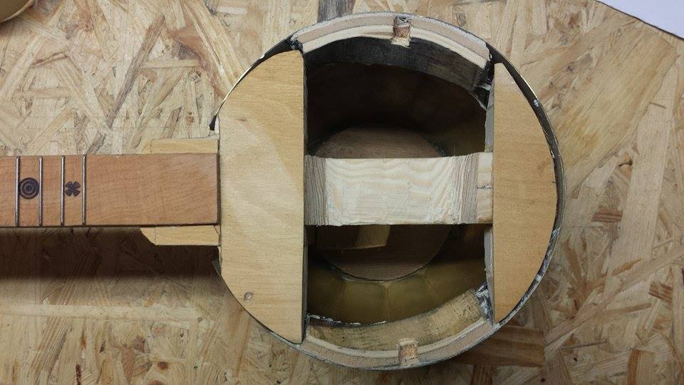

Το τενεκεδένιο "ηχείο" άδειο ( σχεδόν ). Τα λεπτά , λοξά και εύκαμπτα χείλη του , μόνο προβλήματα μου προκάλεσαν. Το είχα δει από την αρχή και ήθελα να κόψω τα λοξά στο ηχείο πιο κάτω , εκεί που η επιφάνειά του είναι κάθετη ως προς τον πάτο του, αλλά είπα να το ρισκάρω για χάρη του όγκου ...
Το ηχείο με "τα σέα και τα μέα " του ...
Το καπάκι ανάποδα όπου φαίνεται ότι η παλλόμενη επιφάνειά του θα είναι εκείνη - στη μέση - χωρίς τη διαγράμμιση. Τώρα, πόσο , πώς θα πάλλεται , αν θα βγάλει φωνή και πώς θαναι αυτή ... ελπίζω να το ακούσουμε παρέα !
Διορθώθηκε και ο καράολας ... λίγο χοντρός και βαρύς ... καμμία σχέση με μένα !
Απ: Τενεκεδοκρόταλο μπαγλαμαδακι
« Απάντηση #31 στις: Νοεμβρίου 28, 2015, 08:16:25 μμ »

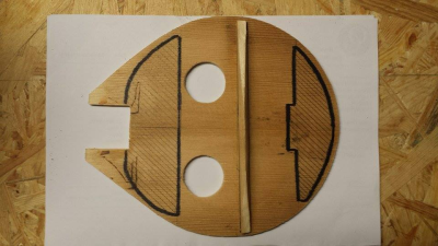

EXEΙΣ ΦΑΕΙ ΠΟΛΥΤΥΜΟ ΧΩΡΟ ΟΜΩΣ ΑΠΟ ΤΟ ΑΝΤΙΗΧΕΙΟ. ΚΟΙΤΑ ΝΑ ΑΦΑΙΡΕΣΕΙΣ ΥΛΙΚΟ ΑΠΟ ΤΟΥΣ ΤΑΚΟΥΣ ΣΟΥ. ΣΤΗΝ ΟΥΣΙΑ ΟΙ ΤΑΚΟΙ ΤΟ ΜΟΝΟ ΠΟΥ ΚΑΝΟΥΝ ΕΙΝΑΙ ΓΙΑ ΝΑ ΥΠΑΡΧΕΙ ΠΑΤΗΜΑ ΑΠΛΑ ΝΑ ΣΤΗΡΙΧΤΕΙ ΤΟ ΤΕΝΕΚΕΔΑΚΙ

Εχεις δίκιο Κώστα. Θα δώ τι μπορεί να γίνει. Σ ευχαριστώ !

Αφαιρέθηκε "ψαχνό" από τους τάκους - όσο μπόρεσα - (θα φανεί σε φωτο) και για τη συνέχεια ήθελα να ρωτήσω σχετικά με τα λιμάκια που θα χρειαστώ για τη διαμόρφωση αυλάκωσης των nut για το μπαγλαμά .  Κοίταξα λίγο και είδα ότι οι τιμές τους τζούζουνε ... θα προτιμούσα με τα ίδια χρήματα να αγόραζα ξύλα της προκοπής, ή και να πήγαινα μια εκδρομή να δω και να μιλήσω από κοντά με κανα φίλο από εδώ ...

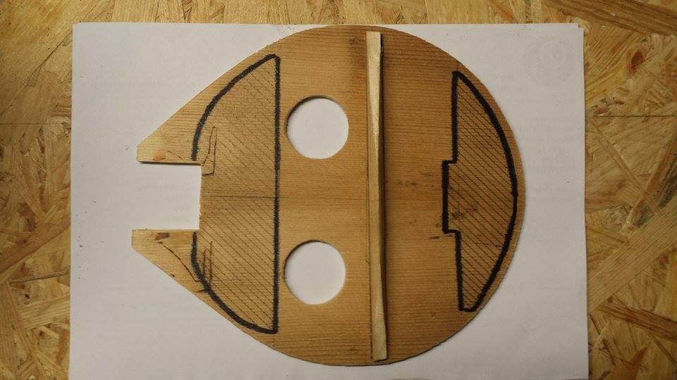

Με το καπάκι είχαμε μείνει εδώ (συγγνωμη η φωτο είναι στο τέλος )

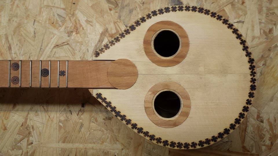

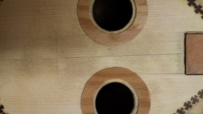

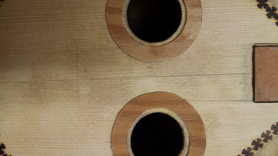

Με κοπτικά και λειαντικά μηχανήματα αιχμής που δουλέψανε πάνω σε ένα καπλαμά καρυδιά πάχους 0,83 μμ
κάναμε ένα βήμα μπροστά ... παρατηρώντας όμως το καπάκι λίγο πιο προσεκτικά ...
φαίνονται κάποιες μουτζούρες που αντιστέκονται (προς το παρόν) στα γυαλόχαρτα Νο 180 και 240 . Σιγά τα αυγά ... αλλά αν δεν διώξω τώρα τις μουτζούρες θα τις βρώ μπροστά μου - και πολύ χειρότερες - στην όποια προσπάθεια για λούστρο ...
« Τελευταία τροποποίηση: Δεκεμβρίου 03, 2015, 07:10:22 μμ από Ιωσήφ Τορρένς »
« Απάντηση #38 στις: Δεκεμβρίου 03, 2015, 06:59:03 μμ »
Συνέβη κι ένα "ατύχημα" στο καπάκι , εκεί στη νοητή προέκταση της ταστιέρας, αλλά ελπίζω να μη με προδώσει γιατί αυτή η περιοχή του καπακιού θα κολληθεί στην επιφάνεια του τάκου ...
« Απάντηση #39 στις: Δεκεμβρίου 03, 2015, 08:52:31 μμ »

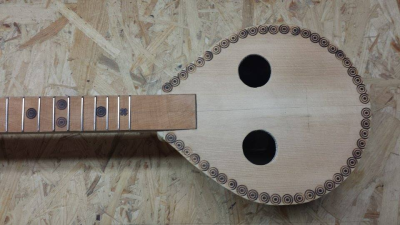

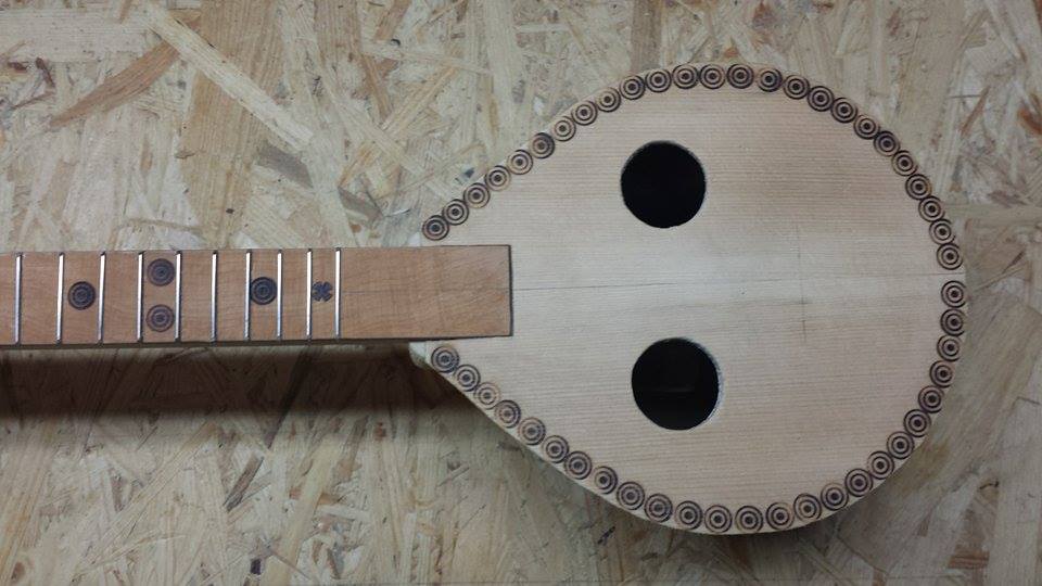

ΤΕΛΙΚΑ ΕΧΕΙΣ ΔΥΟ ΚΑΠΑΚΙΑ? ΣΤΟ ΕΝΑ ΒΛΕΠΩ ΠΥΡΟΓΡΑΦΙΑ ΜΕ ΣΤΑΥΡΟΥΣ ΚΑΙ ΣΤΟ ΑΛΛΟ ΜΕ ΚΥΚΛΟΥΣ
« Απάντηση #40 στις: Δεκεμβρίου 03, 2015, 09:35:41 μμ »
Το ίδιο καπάκι είναι, απλά το έτριψα καλά με γυαλόχαρτο γιατί τα κυκλάκια μου φάνηκαν κάπως μεγάλα για τη μικρή επιφάνεια του καπακιού. Προτίμησα κάτι πιο μικρό ... Ενδεικτικά να πω  - μετά το γυαλόχαρτο -  το πάχος του καπακιού είναι 2,67 μμ κάτω εκεί που θα καταλήγουν οι χορδές, και σε άλλα σημεία της περιφέρειάς του μέτρησα πάχη από 2,98 μέχρι 3,14 μμ

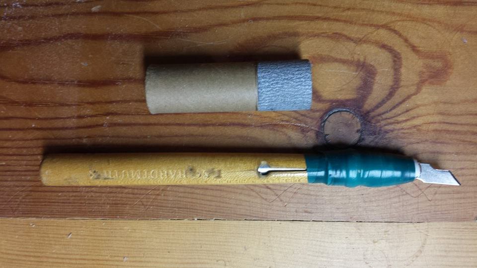

Ιωσηφ αυτο διπλα στο νυστερι που μοιαζει με φυσιγκι τι είναι; αντε και τελιωνεις να δουμε τι ηχο εχει να δωσει ο μικρος.
Γεια σου Χρήστο !
Αυτό που ρωτάς είναι το εσωτερικό κυλινδράκι από τελειωμένο ρολό χαρτί ταμειακής μηχανής.

.... το πάχος του καπακιού είναι 2,67 μμ κάτω εκεί που θα καταλήγουν οι χορδές, και σε άλλα σημεία της περιφέρειάς του μέτρησα πάχη από 2,98 μέχρι 3,14 μμ
Ιωσήφ 3χιλστ. μου φαίνεται πολύ παχύ για την επιφάνεια του συγκεκριμένου καπακιού (καθαρής παλλόμενης επιφάνειας, αν αφαιρέσεις τους τάκους όπου θα κολληθεί και δεν πάλλεται).
Να μη "σε πάρω στο λαιμό μου", αλλά εγώ στους μπαγλαμάδες μου (που είναι γενικά  μικροί, το "μεγάλο" μου μέγεθος είναι ~ 15*9 εκ.) τα καπάκια τα κάνω 2,20 max (με δυο καμάρια) - 2,40 χλστ max (με ένα καμάρι).
Μιας και έχεις ήδη κολλήσει ταστιέρα και το καπάκι δεν θα επηρεαστεί από την κόλλησή της, μήπως να κολλούσες με ψαρόκολλα (που επιτρέπει ξεκολλήματα και ξανακολλήματα) ώστε να μπορείς να επέμβεις και εκ των υστέρων ? (να τρίψεις το καπάκι κι άλλο αν χρειαστεί)
« Απάντηση #44 στις: Δεκεμβρίου 04, 2015, 11:52:21 πμ »
Κρίσιμη και καθοριστική η επισήμανσή σου ! Αν κατάλαβα σωστά έχοντας - ένα καμάρι - τρίβω μέχρι να φτάσω τα 2,40 χλστ.
Επομένως το καπάκι θα περάσει από Μ.Ε.Π. ( = Μονάδα Εντατικής Παρακολούθησης )
ή ακόμα καλύτερα ... Μ.Ε.Π.  =  Μάνο Ευχαριστώ Πολύ !
