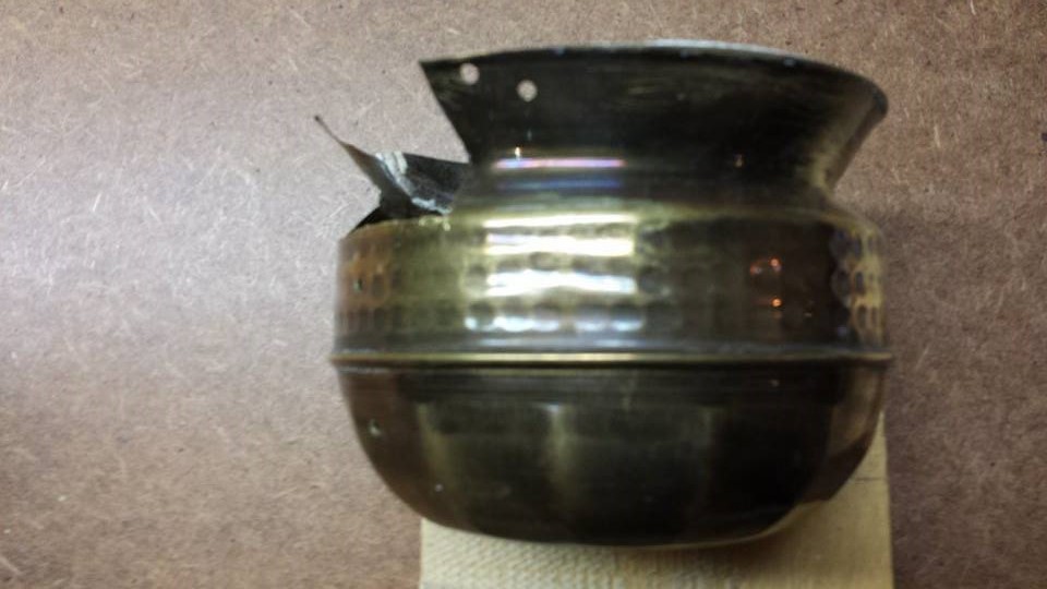

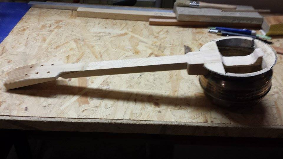

Γειά σας ! Είχα σταματήσει για 4 χρόνια, και με χαρά μου βλέπω ότι από τότε η ποικιλία και η ποιότητα των κατασκευών είναι πολύ ανεβασμένη. Η αλήθεια είναι ότι αρχικά  κόμπλαρα. Αλλά ευτυχώς μου πέρασε και σας φέρνω (αν μου πάει σωστά η επισύναψη αρχείου) μια προσπάθεια σε εξέλιξη για ένα μπαγλαμαδάκι με ηχείο από χάλκινο σφυρήλατο τενεκέ ! ...  Προσεχώς περισσότερα ...

Ωραιος! Μπορεις να δωσεις περισσοτερα στοιχεια για το ηχειο ή εστω μια φωτο;
Απ: Τενεκεδοκρόταλο μπαγλαμαδακι
« Απάντηση #3 στις: Νοεμβρίου 12, 2015, 10:03:05 πμ »

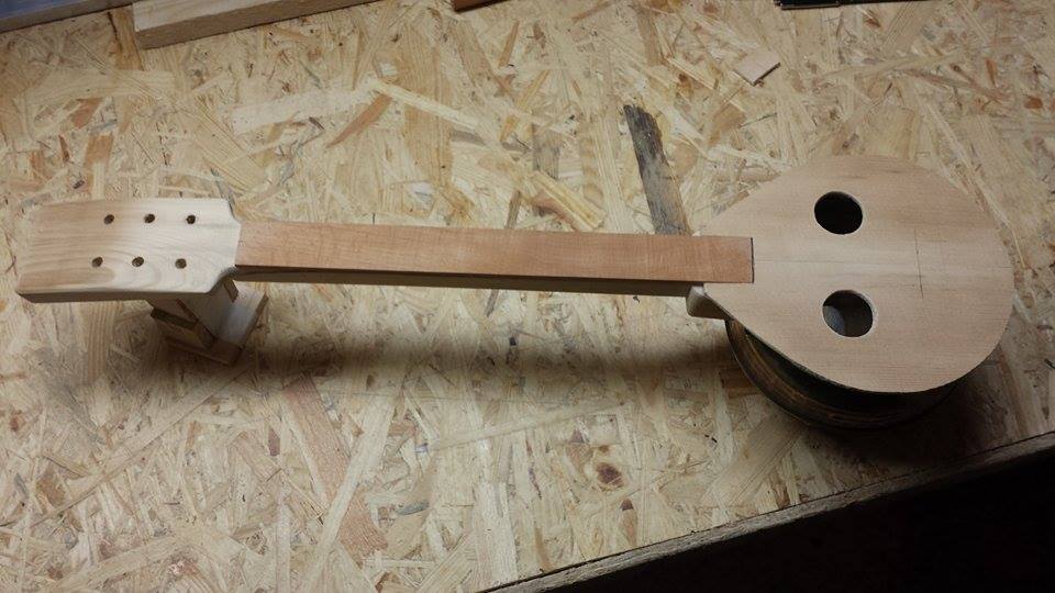

Γειά σου tsipis. Για την ιδέα του μεταλλικού ηχείου, σε μπαγλαμαδάκι παρακινήθηκα από εδώ :  https://www.youtube.com/watch?v=UbZSifvByc4 . Μου άρεσε πολύ ο ηχος του και ξεκίνησα να φτιάξω κάτι ...  Βρήκα πεταμένο αυτό το χάλκινο σφυρήλατο γλαστράκι (πολύ ψιλό στο πάχος ) σκέφτηκα ότι μπορεί πιθανόν να γίνει "ηχείο" και άρχισε το βάσανο ...
Τα χείλη αυτού του "ηχείου" είναι λοξά, ψιλά και κάπως εύκαμπτα . Με έχουν ήδη παιδέψει αρκετά ... Θα πρέπει να στραβώσω και το κάθετο σχήμα της χορδιέρας για να προσαρμοστεί σωστά και στερεά . ( Θα βάλω και φωτο για να φανούν καλύτερα όσα γράφω )

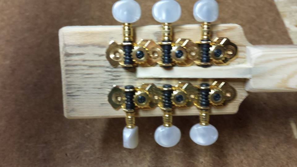

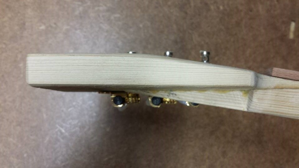

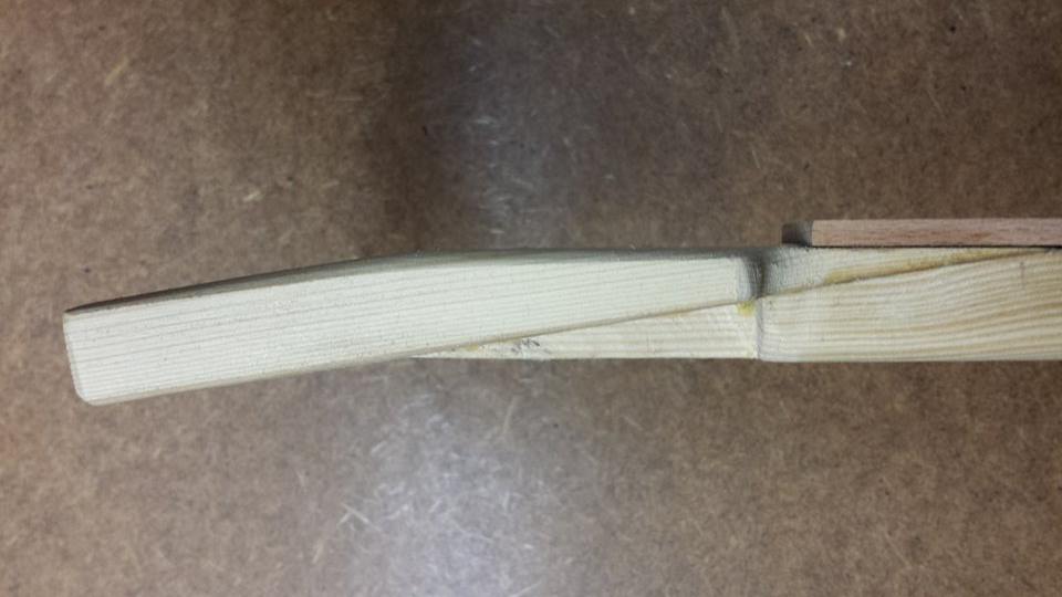

πολύ προσεγμένο φαίνεται, Ιωσήφ. Στον καράολα (μονοκόμματος ?) βλέπω μια κλίση, πως θα τον διαμορφώσεις τελικά ?
« Απάντηση #5 στις: Νοεμβρίου 12, 2015, 03:35:55 μμ »
Μάνο σ΄ευχαριστώ για τη ματιά σου, καλά το εντόπισες. Με τον καράολα έχω αυτοσχεδιάσει επικίνδυνα ... και ίσως τεχνικά απαράδεκτα ! Θα βάλω φωτο για να δούμε ... (Με την ευκαιρία σου εκφράζω το θαυμασμό μου για τις οργανοκατασκευές και το παίξιμό σου !)

πολυ ωραιο γιοσεφ,
θα την βρεις την ακρη με το κεφαλι...
εγω αυτο που δεν καταλαβα ειναι με την ταστιερα, θα ειναι ευθεια με το καπακι; θα βαλεις ταστα η μπερντεδες μετα;
« Απάντηση #7 στις: Νοεμβρίου 12, 2015, 08:09:01 μμ »
πολυ ωραιο γιοσεφ,
Στέλιο σ ευχαριστώ ! Εάν τελικά χρησιμοποιήσω για ταστιέρα το ξυλάκι της φωτο (παλιό ξερό ρεταλάκι απο οξυά πάχους 4 mm) τότε ναι, θα είναι σχεδόν ευθεία με το καπάκι ( λιγότερο από 2 mm διαφορά ).
Σκέφτομαι να της βάλω τάστα (και χρειάζομαι να αγοράσω το ειδικό ταστοπρίονο )
Για τους μπερντέδες που λες κάτι βρήκα εδώ μέσα (και μου αρέσει η ιδέα) αλλά δεν έμπιστεύομαι και τόσο τα μάτια και τα χέρια μου ... Εχεις κάτι να προτείνεις ;
Οταν ξεκινάς να φτιάξεις οργανάκι με ό,τι σαβούρα βρείς μπροστά σου , είσαι σαν τον φυλακισμένο που ψάχνει πώς θα αποδράσει ...
Αν σε όλα τα παραπάνω διακρίνεις κάποιο τεχνικό αυτογκόλ... Σφύρα μπας και το σώσω !

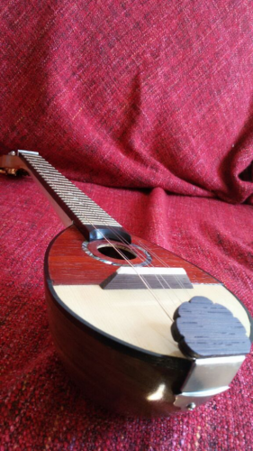

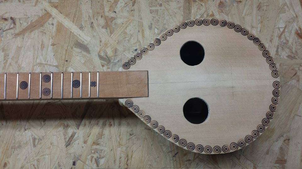

Ευχαριστώ όλους για τη συντροφιά σας. Ακολουθούν κάποιες φωτογραφίες με προφανείς ατέλειες, κατασκευαστικό θράσος, και τεχνική "ανυπακοή " που δεν έγιναν από αρρωστημένη πρόθεση , αλλά από βιασύνη και βλακεία ... Αν κρίνετε ότι κάτι θα πάει αναπόφευκτα στραβά ... βοηθήστε όπως νομίζετε !

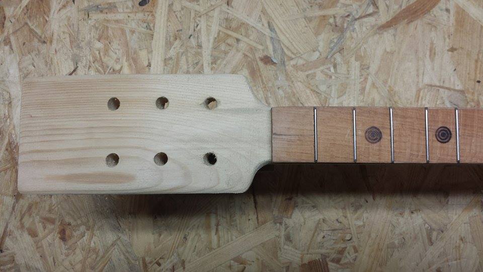

Πράγματι το μάνικο είναι από κάποιο σκληρό ξύλο συσκευασίας μεταφοράς ενός καινούργιου πλυντηρίου ρούχων ! Δυσκολεύομαι να ελέγξω την κατασκευαστική μου παρόρμηση ενώ ταυτόχρονα γνωρίζω ότι τα ακατάλληλα υλικά και οι τεχνικές αδυναμίες μπορούν θαυμάσια... να με προδώσουν. Εκείνο όμως που χαίρομαι είναι η εγρήγορση ...
« Απάντηση #14 στις: Νοεμβρίου 17, 2015, 12:57:00 μμ »
Λόρενς καλησπέρα μου αρέσει  πραγματικά ο τρόπος σκέψεις που έχεις με πολύ απλά υλικά τσαααακ!!!!! να ένα οργανάκι μπράβο σου πραγματικά, ακόμα και το μάνικο νομίζω πρέπει να ειναι από παλέτα

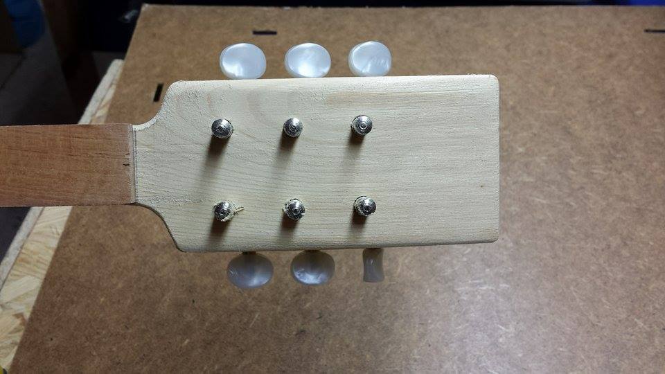

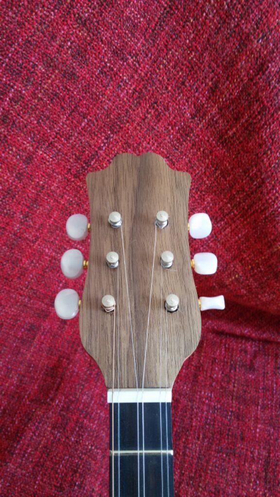

Γειά σας ! Δυο φωτο ακόμη (παραδείγματα προς αποφυγή) ... Οι τρύπες στον καράολα έχουν ξεφύγει από τον άξονα συμμετρίας ... η παραλληλία στα τάστα βγήκε για περίπατο ... τα κυκλάκια με τον πυρογράφο προσπαθούν να διασκεδάσουν την κατάσταση ... και έπεται συνέχεια
