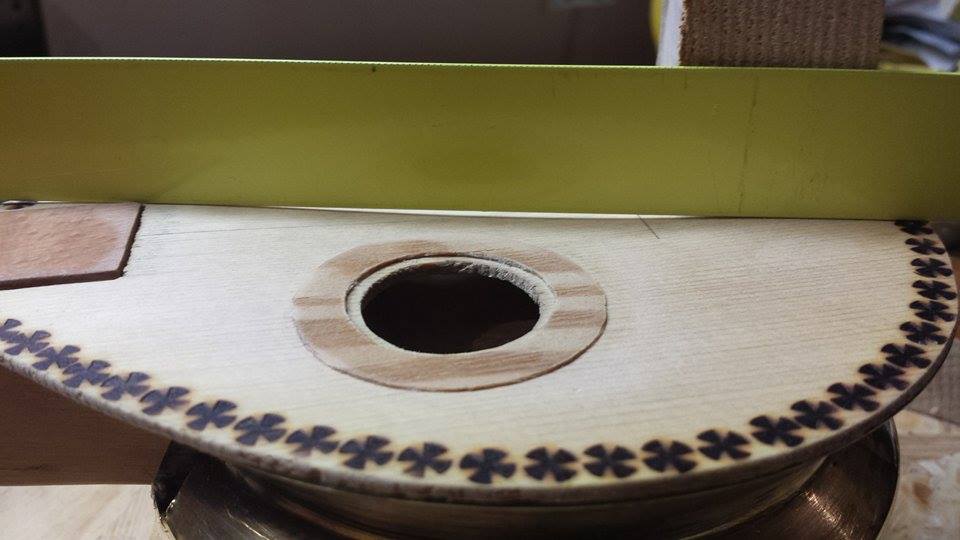

... αλλά σήμερα το πρωί που έβγαλα τα σφιγκτηράκια από τη κόλληση του καπακιού παρατήρησα μια βύθιση 1,5 χλστ στο κέντρο του ... γεγονός που μου λέει ότι μάλλον θα το ξηλώσω , θα ξανατρίψω τους τάκους , αν το σώσω, θα βάλω δεύτερο καμάρι , αλλιώς πάω για καινουργιο καπάκιιιιιιιιιιι  , ταχω πάρει με τον Ιωσήφ και τα μάτια του ...

Το "χειρουργείο" για νέο καπάκι , μου φαίνεται μονόδρομος ... χρειάζεται προετοιμασία ... αλλιώς η προσπάθεια θα τερματίσει σε ένα φολκλορ επιπλάκι !

 Πως το επαθες αυτό ρε μαστορα;  ηταν πιο ψηλα οι τακοι; αν κολλησες με ψαροκολλα μικρο το κακό, φερε τους τακους φατσα με το σκαφος και ξανα κόλλησε καπακι. Να σου πω, για κοιτα μια και το καμαρι μηπως παταει πανω απ το χιλος του σκαφους και δεν αφηνει το καπακι να εφαρμωσει.
Απ: Τενεκεδοκρόταλο μπαγλαμαδακι
« Απάντηση #54 στις: Δεκεμβρίου 07, 2015, 04:09:55 μμ »
Το καπάκι δεν το κόλλησα με ψαρόκολλα ... Νόμιζα ότι είχα φέρει τους τάκους φάτσα με το σκάφος ... Νασαι καλά για την κατανόηση που δείχνεις !

ιωσηφ εγω θα το ετριβα ολο να το φερω ευθεια, και μετα λιγο πιο πολυ στις ακρες.
 μετα στο 2ο οργανο θα φροντιζα να μην κανω τα ιδια λαθη

Σ ευχαριστώ Στέλιο αλλά ...
Τα πάχη του καπακιού στις άκρες κυμαίνονται από 2,00 μέχρι 2,30 χιλστ. Η λακούβα είναι 1 περίπου χιλστ. οπότε πόσο να τρίψω ;
Για 2ο όργανο δεν ξέρω . Αν και με τα υλικά που θα πάρω για το δεύτερο καπάκι , μπορεί και να το επιχειρήσω.

Γιατι τρελενεσαι; βαλτου εκεί ένα καβαλάρη οπως είναι και θα παίξει, μην σε απασχολεί η μόστρα, ετσι και αλλιώς απ ότι καταλαβα το κανεις και για να μάθεις, στο επόμενο θα πας καλύτερα, οσο για την κατανόηση μην το ξαναπείς κανεις δεν εκανε όργανο οπως το θελε με την πρωτη. Εγω θα του εβαζα ενα καβαλάρη με καμάρα στη μεση και θα εριχνα πενιές, οτι και να κάνεις καλη επιτυχια.

Αυτό με τον καβαλάρη με καμάρα στη μέση , ακούγεται λίγο τρελό , αλλά μου άρεσε ! Θα το προσπαθήσω, δεν ξέρουμε πόσο θα αντέξει το καπάκι και πώς τραγουδήσει, θα δούμε . Νασαι καλά Χρήστο ! Ευχαριστώ !

Το΄92 αγόρασα το πρώτο μου μπουζούκι. Σκεβρωμένο και με βουλιαγμένο καπάκι από την αρχή. Φτηνομπούζουκο ήτανε, δεν ήξερα κιόλας γρι. Τότε λεφτά δεν υπήρχανε και πήρα το πιο φτηνό που βρήκα. Το σκέβρωμα το διόρθωσα μερικώς μόνος μου (η πρώτη μου επαφή με οργανοποιία). Το καπάκι δεν το πείραξα.
23 χρόνια μετά το καπάκι παραμένει ως είχε και το όργανο παίζει ακόμα.
Συμφωνώ με τον Χρήστο. Άστο ως έχει και παίξε να γουστάρεις. Στο δεύτερο θα τα πας καλύτερα. Όπως και να το κάνεις παιδί σου είναι και θα το αγαπάς. ]Ο μεγάλος μου γιος πήγαινε ποδόσφαιρο αλλά από μπάλα δεν. Όμως εγώ τον προτιμώ από τον Μέσι.
