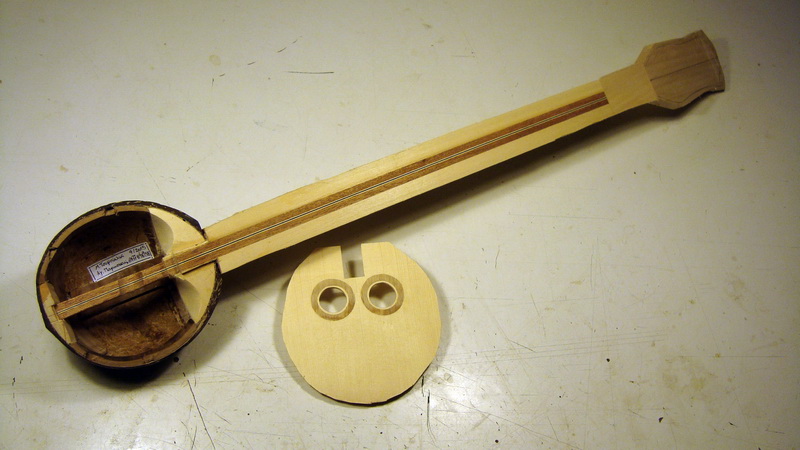

Σκάφος καρύδα, καπάκι έλατος, μπράτσο φλαμούρι – μαόνι (x2).

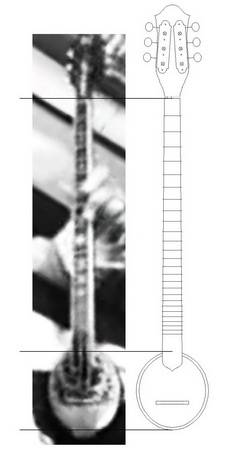

Βασίζεται όπως είναι φανερό στο αντίστοιχο όργανο που φαίνεται σ' αυτό το βίντεο, από το 3: 40 και μετά
https://www.youtube.com/watch?v=i_qUw1mg8x8
Το όργανο φυσικά ούτε που το έχω δει, πολύ περισσότερο να το μετρήσω. Τις διαστάσεις τις υπολόγισα προσεγγιστικά από το βίντεο συγκρίνοντας με μέσα μεγέθη (βραχίονα κτλ.) και από μια φωτογραφία, υποθέτοντας ότι τα μπουζούκια που κρέμονται δίπλα είναι κλίμακας 67-68 εκ.

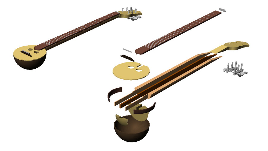

αυτό δεν χρειάζεται να το βάλω, αλλά μ' αρέσουν τα xploded σχέδια  {celebrate018}
από την κατασκευή

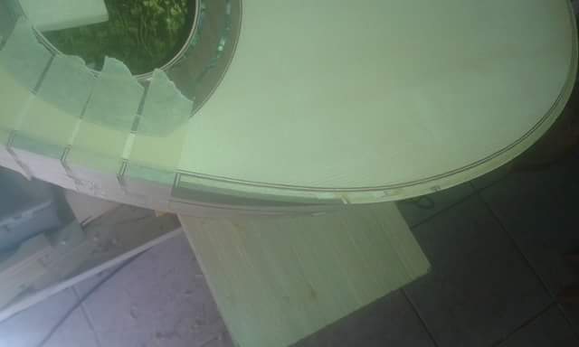

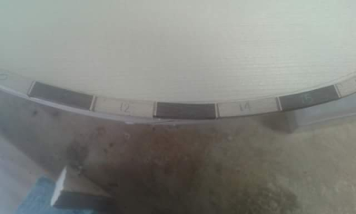

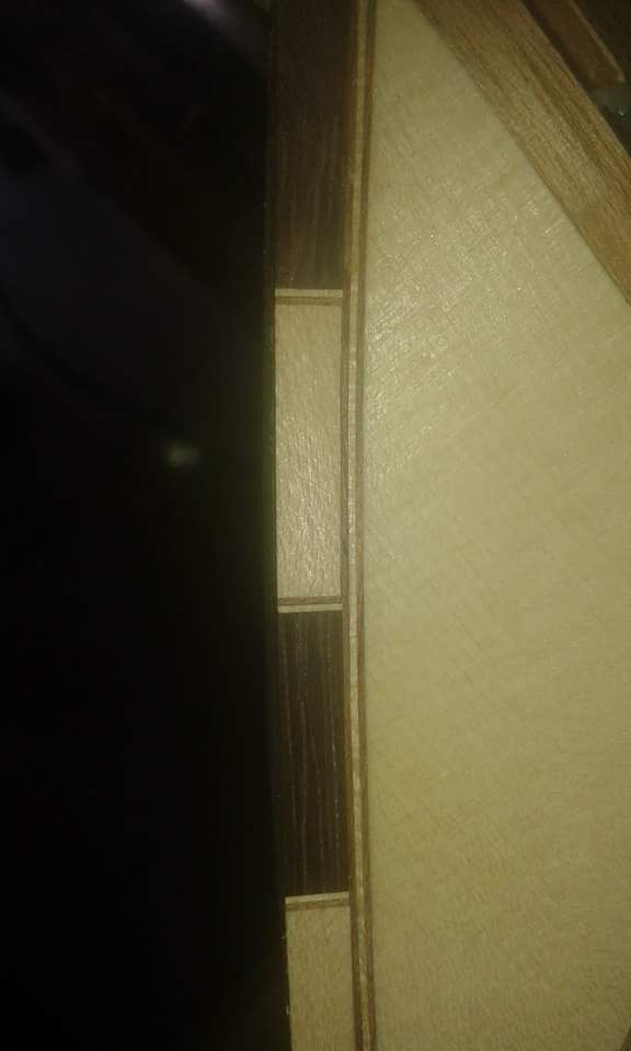

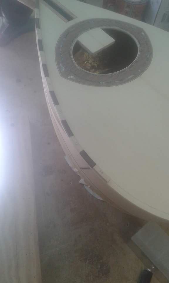

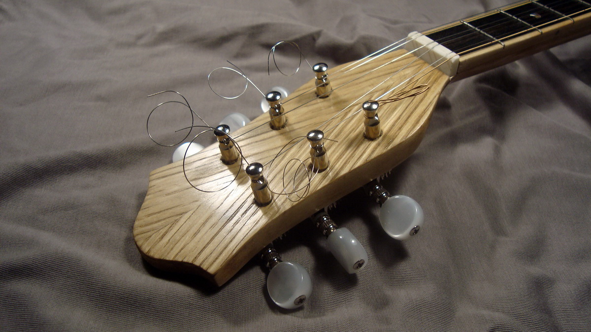

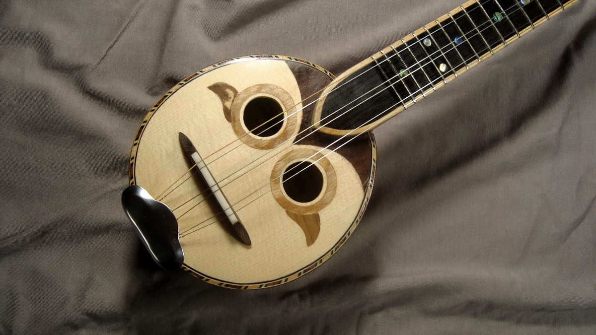

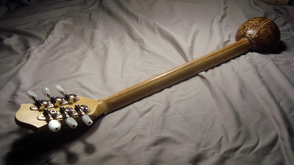

Και μερικές φωτογραφίες ακόμα

μπραβο ρε Μάνο.
πολύ ωραίο.προσεγμένο όπως όλα και ιδιέταιρο με ωραίο ήχο.
μου αρέσει και το καπάκι.

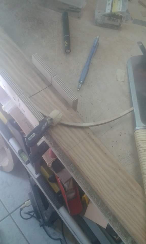

με τον τάκο έβρισες πολύ;; :D
Απ: Μπαγλαμάς καρύδα κλ. 47 εκ.
« Απάντηση #3 στις: Οκτωβρίου 23, 2015, 04:22:33 μμ »
ευχαριστώ Κώστα.
Με τον τάκο, ναι είχα θέμα. Δεν ξέρω τι είναι χειρότερο, η κούραση ή η βαρεμάρα.

Μάνο άψογως όπως πάντα τι να πουμε για την κατασκευή πραγματικά εσυ "γράφεις" την δική σου πορεία, ξεχωριστός, λιτός, άψογως στις λεπτομέρειες, τώρα βλεπωντας το οργανάκι το αποτέλεσμα του ήχου με παραπέμπει κατι ανάμεσα σε τζουρά και σε μπαγλαμά, παίζοντας το σε χαμηλή οκταβα με παει σε τζουρα και σε χαμηλή ακούω αυτή την γλυκά που βγάζει ο μπαγλαμάς, μου αρέσει ειναι πραγματικά αξιόλογος ο ήχος, και σαν λίγο ανάποδος που ειμαι να σου πω μου άρεσε σε ρε λα ρε κουρδισμα έβγαζε κάτι βάρη και ασήκωτο, πάντως την pu την δουλεύεις αβέρτα βλέπω, και κάτι τελευταίο αν και νομίζω οτι πρέπει να το αναφέρω αλλού, προ ημερών ήμουν σε ένα δάσκαλο οργανοποιιας (στο κεπεμ νομίζω κύριο Φώτη τον λένε τον άνθρωπο) μας είπε λοιπόν πως οι τάκος καλό θα ήταν να γίνετε σε σάντουιτς με κόντρα πλακέ, γιατι σε περιπτώσει που πάθει κάποιο σκίσιμο ειναι πολύ δύσκολη η επέμβαση στο σημείο, αυτο με απασχόλησε πολύ και τελικά κατέληξα στα εξής,
1ον: Λόγο πολλών στρωσεων ξύλου έχουμε μεγαλύτερη ελαστικότητα άρα μεγαλητερη δύναμη σε φορτία, που σε εκεινο το σημείο έχουμε μεγάλες τάσεις
2ον: Μεγάλη αντοχή λόγο ελαστικότητας σε σύστολες διαστολες
3ον: Σε περίπτωση που μπει πολύ σφιχτά το μόρσο έχει μεγαλύτερη αντοχή σε περίπτωση ανοίγματος του τάκου
4ον: Σε μονοκόματους τάκους έχουμε σύστολη και διαστολή σε ενα ξυλο άρα αυτο ειναι επικίνδυνο στο να φυράνει η τρύπα ενώ το κόντρα πλακέ δεν εχει τέτοιες τάσεις.
