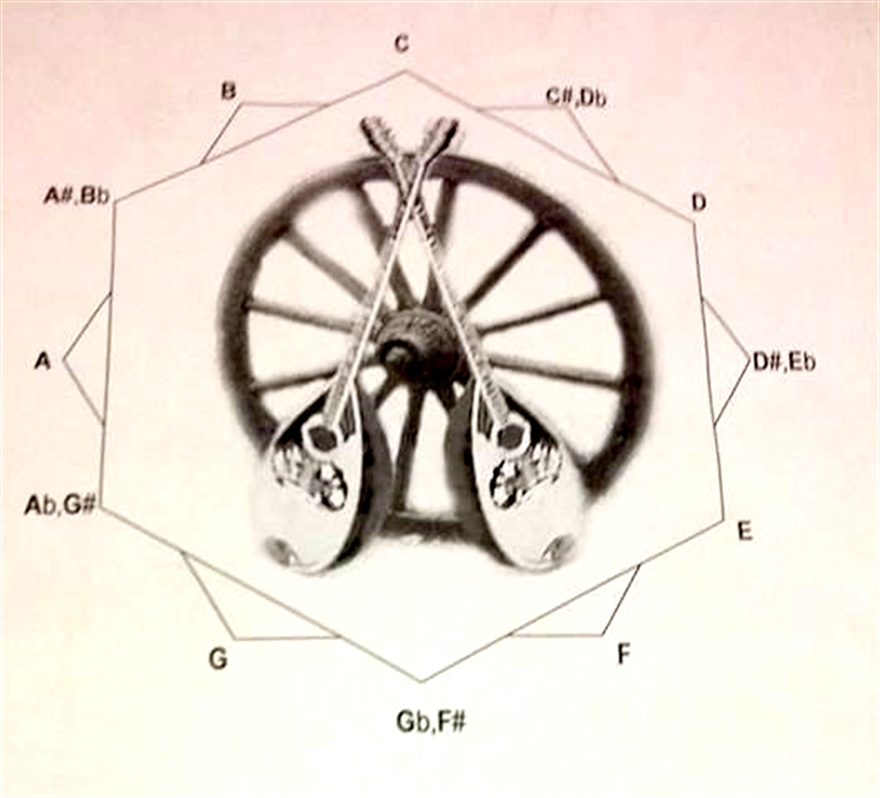

Πάντως παιδιά αυτή η "καρύδα" με ό,τι αναφορές γράφτηκαν για τις κλίμακες ,
τις τάσεις και τις χορδές , έχει ακόμα πολύ "ζουμί" ... για εμάς που διψάμε να μάθουμε .
Απέξω , απέξω σαν να κατάλαβα
ότι η κλίμακα του οργάνου, το πάχος των χορδών , η δύναμη (τάση) που ασκείται σε αυτές και το κούρντισμα
είναι απολύτως αλληλένδετα ( Ισως θα άξιζε να γίνει νέο ανεξάρτητο θέμα , αν υπάρχουν και άλλοι φίλοι που γνωρίζουν και θέλουν να γράψουν )
Αυτό το σχεδιάκι που είχα από παλιά με βοήθησε να καταλάβω
την αντιστοιχία στα κουρντίσματα D A D  (ΡΕ ΛΑ ΡΕ)  και  G D G  ( ΣΟΛ  ΡΕ  ΣΟΛ )
Τι εννοούμε όταν λέμε 7αρες , 8αρες, 10αρες  χορδές ;
