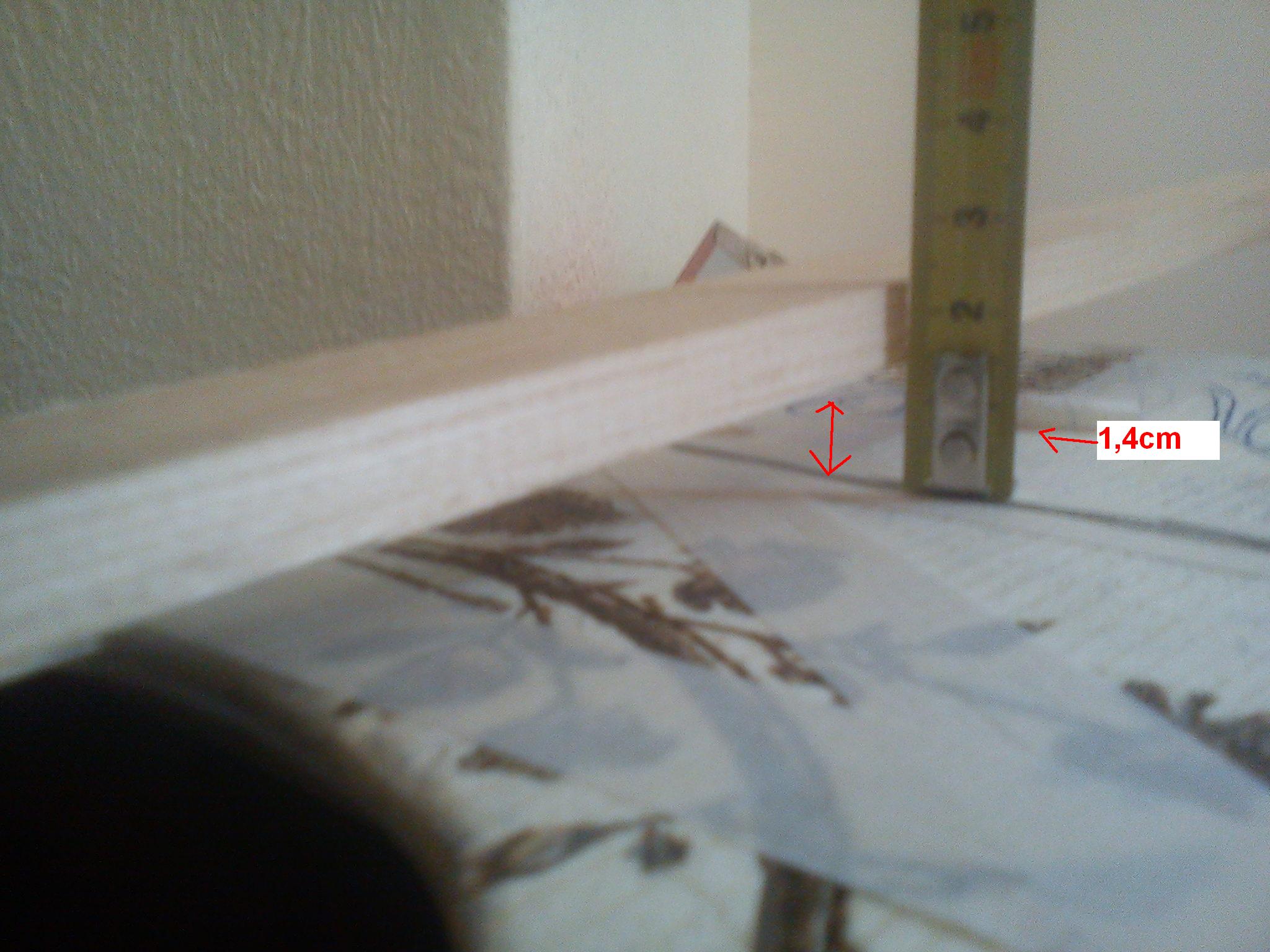

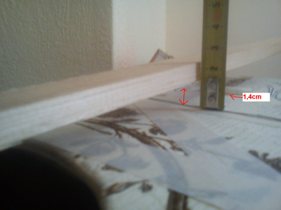

Λοιπον επι του θέματος πήγα σπίτι και έκανα μετρήσεις!
η αποσταση που εχει η προεκταση της ταστιερας στο σημειο που θα μπει ο καβαλάρης ειναι 1,4cm δηλαδή αν βάλω καβαλάρη 1,4 οι χορδες ισα που θα ακουμπάνε τα ταστα αν της πατήσω στο 1ο τάστο..
δέν μετρησα ποσο είναι απο την χορδιέρα...πφφ ξεχασα
ανεβαινει φώτο σε λιγο

« Απάντηση #101 στις: Αυγούστου 01, 2015, 06:43:54 μμ »
και φωτο

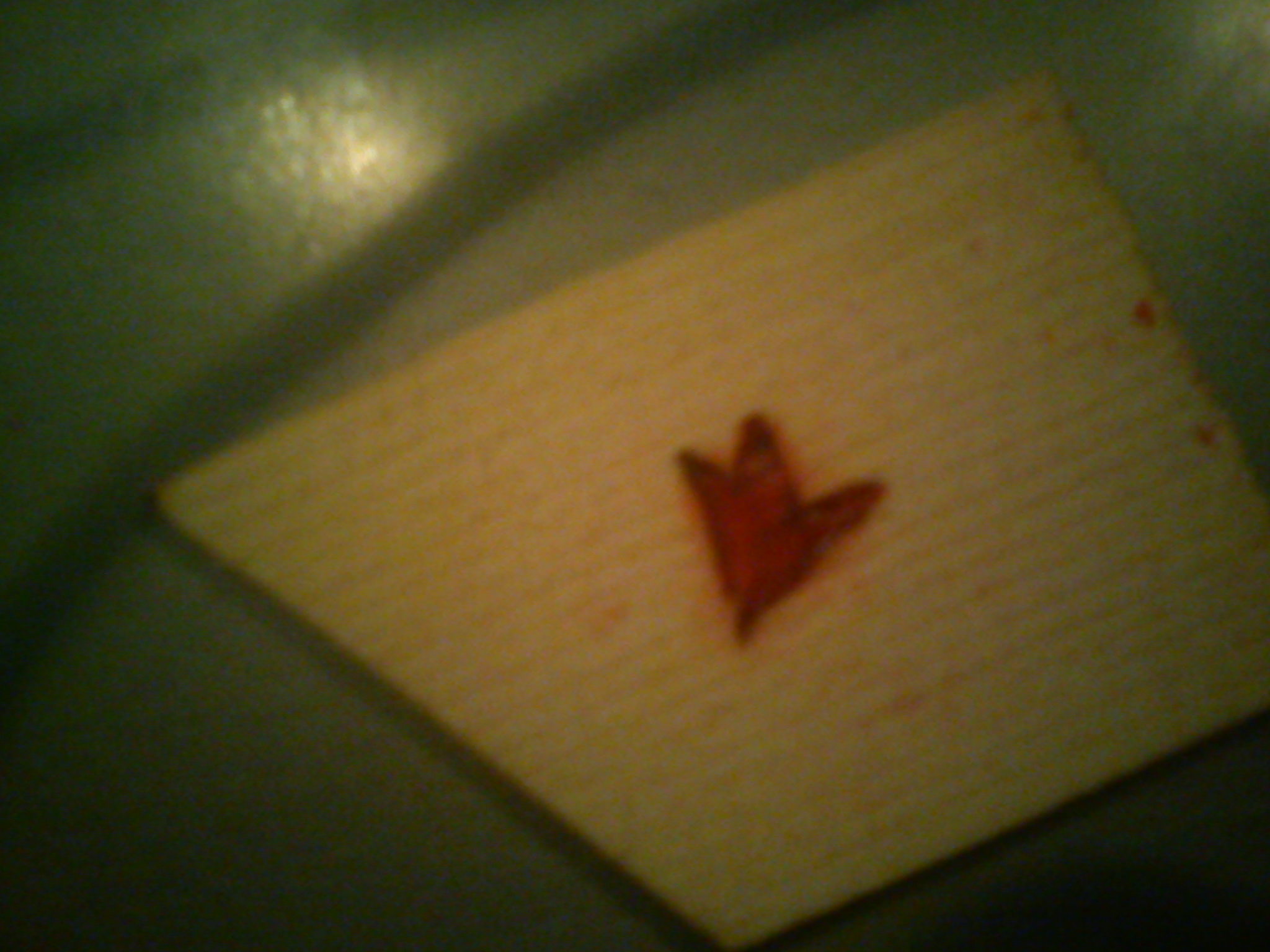

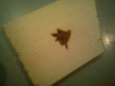

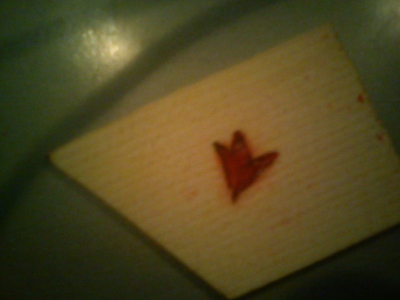

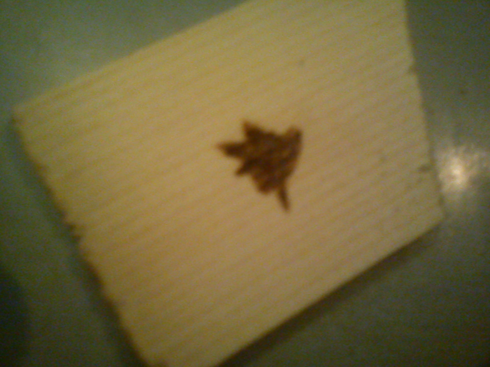

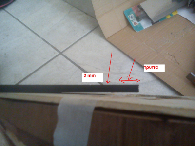

εκανα και δωκιμη με το κερί.
στην 1η φωτο απλα το εσταξα πάνω στο μαυρο.στην 2η εξυσα το μαυρο και εριξα μεσα τριματα κερι και τα ελιωσα με το κολλητιρι.
και στης 2 περιπτώσεις πότισε λιγάκι το κερί αλλα δεν εινα απαρέτητα κακό.Αν αντι για κολλητιρι λιώσω το κερι με κάτι λιγοτερο καυτο το κερί θα κάτσει ομορφα χωρις να ποτησει θα κάνω κιάλες δοκιμές.
Ανεβηκε λάθος φώτο μην δινετε σιμασια στην 1η ακυρο ετσι κ αλιως με το μαυρο πάτο δεν ηταν τοσο κοκκινο οσο μαυρο.

διαβασα αυτο εδώ το θέμα και απ'οτι κατάλαβα είμαι οριακά μέσα στα όρια.. θα βάλω τάστα 0,5mm οποτε δέν θα πάει πολύ ψηλα ο καβαλάρης.
http://www.luthier.gr/index.php?topic=43.0
ο καβαλάρης θα έχει υψος περίπου 1,65 cm είναι πολύ?άσε που μπορεί μόλις κουρδίσω (πρώτα ο θεος) μετα απο κάποιοες μέρες να σφίξουν τα ξύλα και να έρθει απο μόνο του κάνα χιλιοστο ποιο χαμιλά οπότε να χαμηλόσω το καβαλάρη.

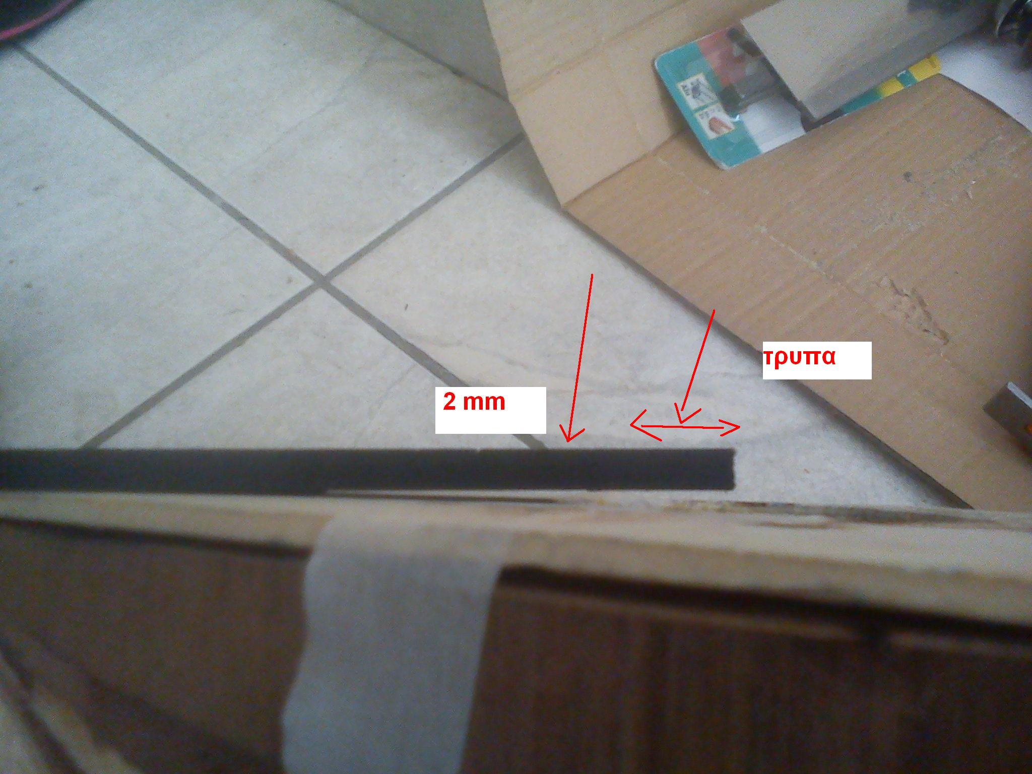

Ξεκινησα το οργανο απο το μηδεν δεν ειχα αλλη κατασκευη στο ενεργητικο μου οποτε χαλασα τουλαχιστον 7-8 φορες το σκαφος γιατι δεν εστρωνε σωστα επειτα επαναλαμβανομενα λαθη και ραβε ξηλωνε σε ολη την διαρκεισ της κατασκευης....καταλαβαινεις τι εγινε!
Τωρα στην φωτο που δειχνεις το κενο μεταξυ ταστιερας και καπακιου επιμενω οτι εχεις προβλημα κανονικα θα επρεπε να παταει η ταστιερα σε ολο το μηκος της. Δεν ειναι μονο θεμα υψους καβαλαρη η ταστιερα θα σου  κανει καμπυλη στ συγκεκριμενο σημειο ακομα και αν δεχθουμε οτι 17χιλ καβαλαρης ειναι ανεκτο υψος το οργανο θα ειναι δυσκολοπαικτο στα πισω ταστα. Αυτο εγινε γιατι εδωσες παραπανω κλιση στο μανικι απο οσο επρεπε. Πρεπει να περιμενεις να ακουσεις την γνωμη των εμπειροτερων για το θεμα. Εγω εγραψα ηδη τι εκανα οταν ειχα το ιδιο προβλημα , ξηλωσσ το μανικι και το ξσνακολησα σωστα αφου μετρησα 50 φορες.
