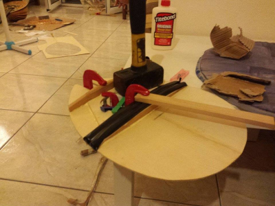

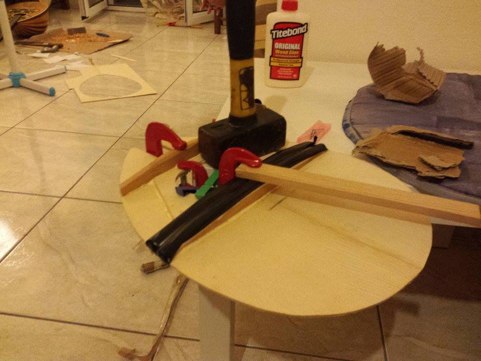

παιδια έκανα μετρήσεις ξανα τώρα και ειδα οτι όντος έκανα λαθος μετρησεις...απο τον ενθουσιασμο και τη βιασηνη τα εκανα μανταρα..
τα 2 καμάρια ειχαν αποσταση μεταξυ τους λιγοτερο απο 1cm η αποσταση του καβαλάρη απο την χορδιέρα ήταν 16+...εβγαλα το πίσο καβαλάρη πλανιαρα καινουριο λεπτο και ποιο κοντο καθαρισα όσο μπορουσα (αυτη η titebond δέν υπάρχει πραγματικα...πολυ δυνατή κόλληση..)
Τωρα τα πράγματα έχουν ώς εξής υψος καμαριών 1,2-1,4 cm ,τα πλάνιαρα λίγο και τα εφερα...πάχος 0,8-1cm (τοσο ηταν εξαρχής απλα στο σιτε που τα παρηγειλα εγραφε 1,2-1,4)
Η τρυπα έχει αδιαστάσεις 10x7cm αλλα θα την λιμάρω λιγάκι να ερθει στα ίσια οποτε θα μεγαλώσουν λιιγο
Αυτα εδώ είναι τα νουμερα που έχω τώρα..
Φωτογραφία όταν στεγνώσει η κόλλα..

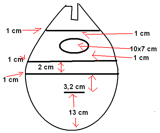

οπα λάθος φώτο ανέβασα...αυτην εδώ ήθελα να ανεβάσω...
Μήκος όλου του καπακιου 38cm..

με αυτο που έκανα τώρα στην ουσια μετακίνησα το καβαλάρη ποιο χαμηλα απ'οτι πριν οποτε η ταστιέρα μου θα ερθει χαμηλα σε σχέση με το μανικα οποτε θα κατεβάσω το μάνικα όσο χρειαζετε για να ερθουν στα ισια τους ολα..
εγώ έκανα μετρησεις με βαση το μάνικα που ειχα αλλα τελικα ο μανικας μου είναι μεγάλος.
Γιαννη και τα λάθη μεσα στο πρόγραμμα είναι, απ τον ενθουσιασμό πας τρένο ομως, κατεβασε ρυθμούς ρωτα και κάνε για να μην ξηλώνεις και παιδεύεσαι, καλή συνέχεια, μια χαρά το πας, 2 μηνες είπα εγώ; σε καμια 20αρια μερες θα παίζεις μου φαίνετε οπως πας.
