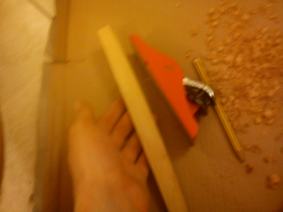

Εσύ πας στο λερόι και πέρνεις τα σκαρπέλα????? Αλήθεια λένε τίποτα αυτά...γιατί δεν είναι και φθηνά...αξιζούν?
« Τελευταία τροποποίηση: Ιουλίου 29, 2015, 05:29:34 μμ από Metallikas »
ολα τα εργαλεια bahco ειναι καλα. το προβλημα ειναι οτι εκει δεν εχει ολα τα νουμερα. Αυτο που ειναι κοιλο εχει μεγαλη γωνια (κλιση) και δεν με πολυβολευει.

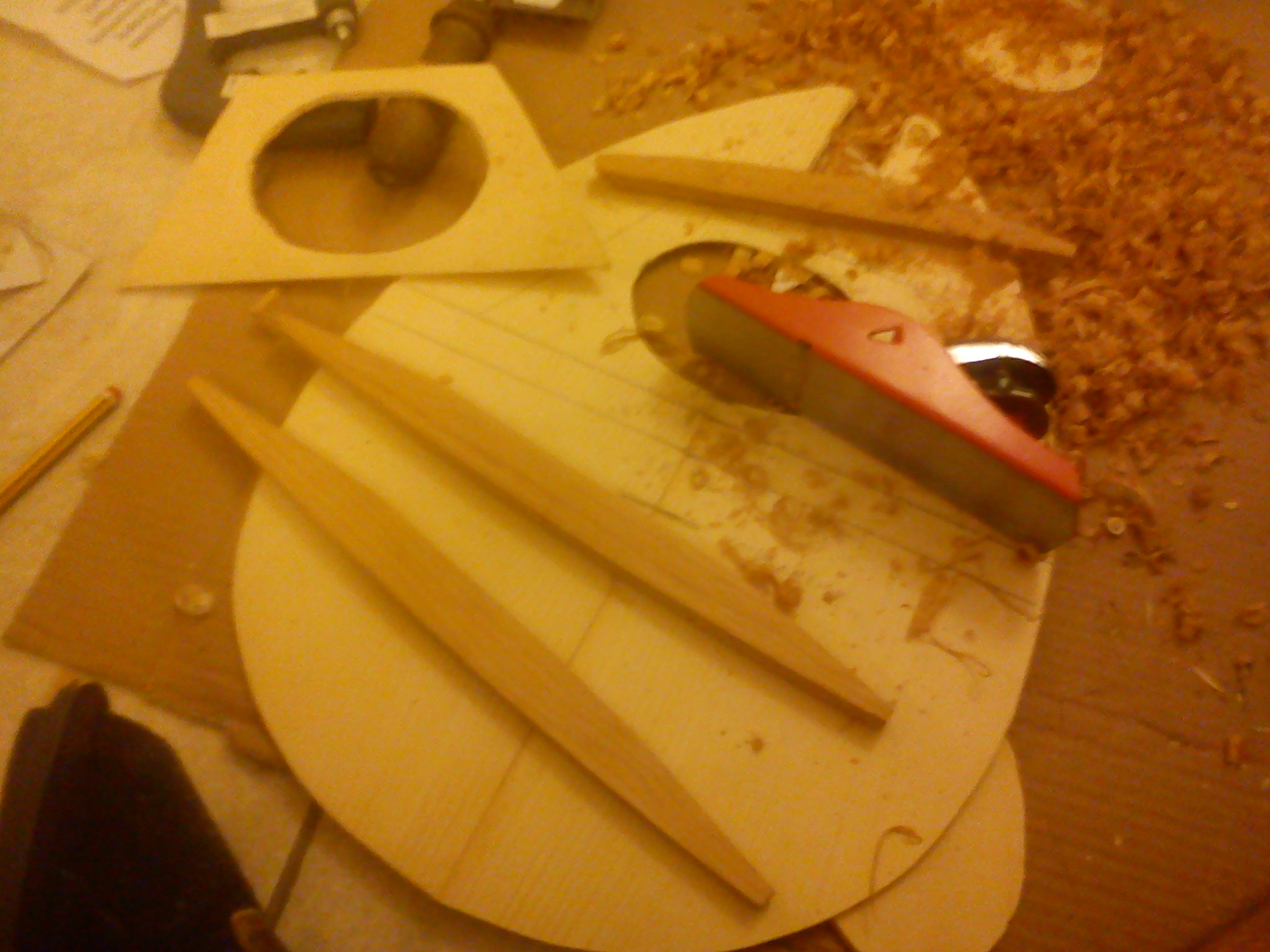

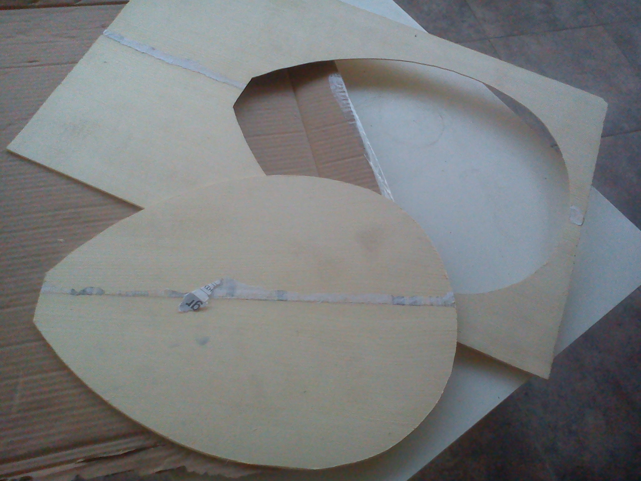

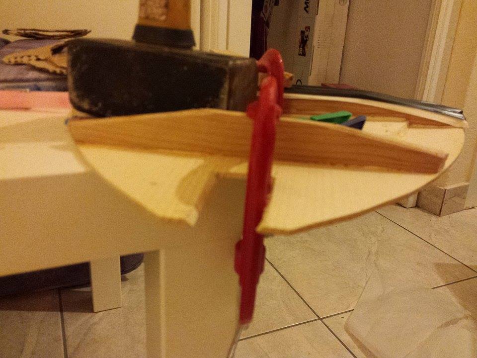

καλημέρα παιδιά!

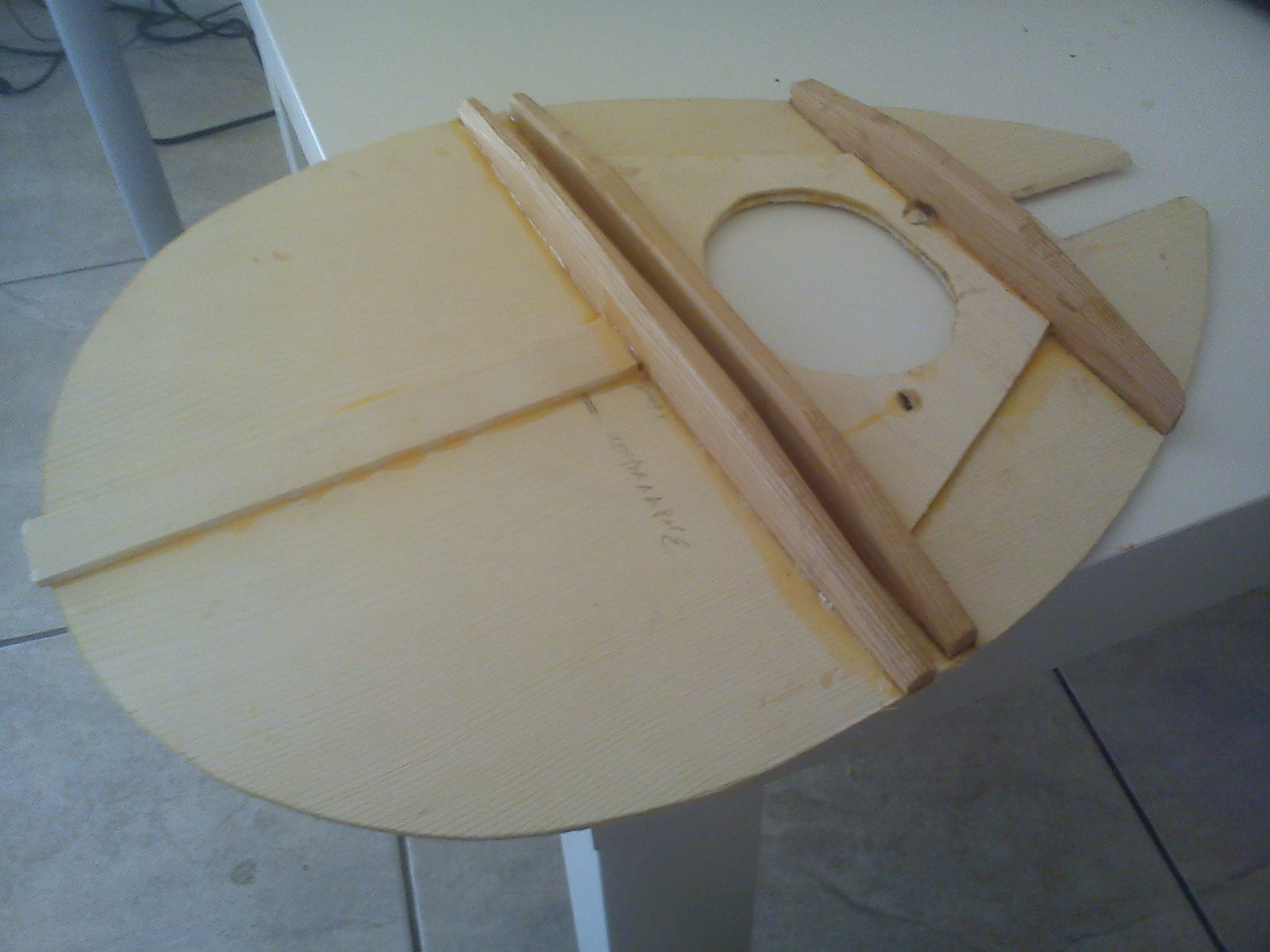

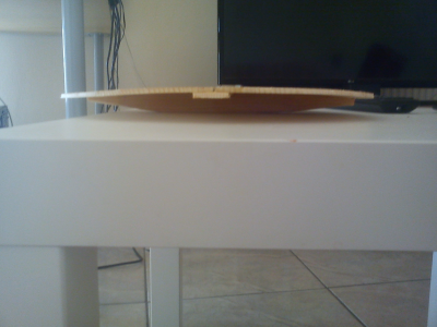

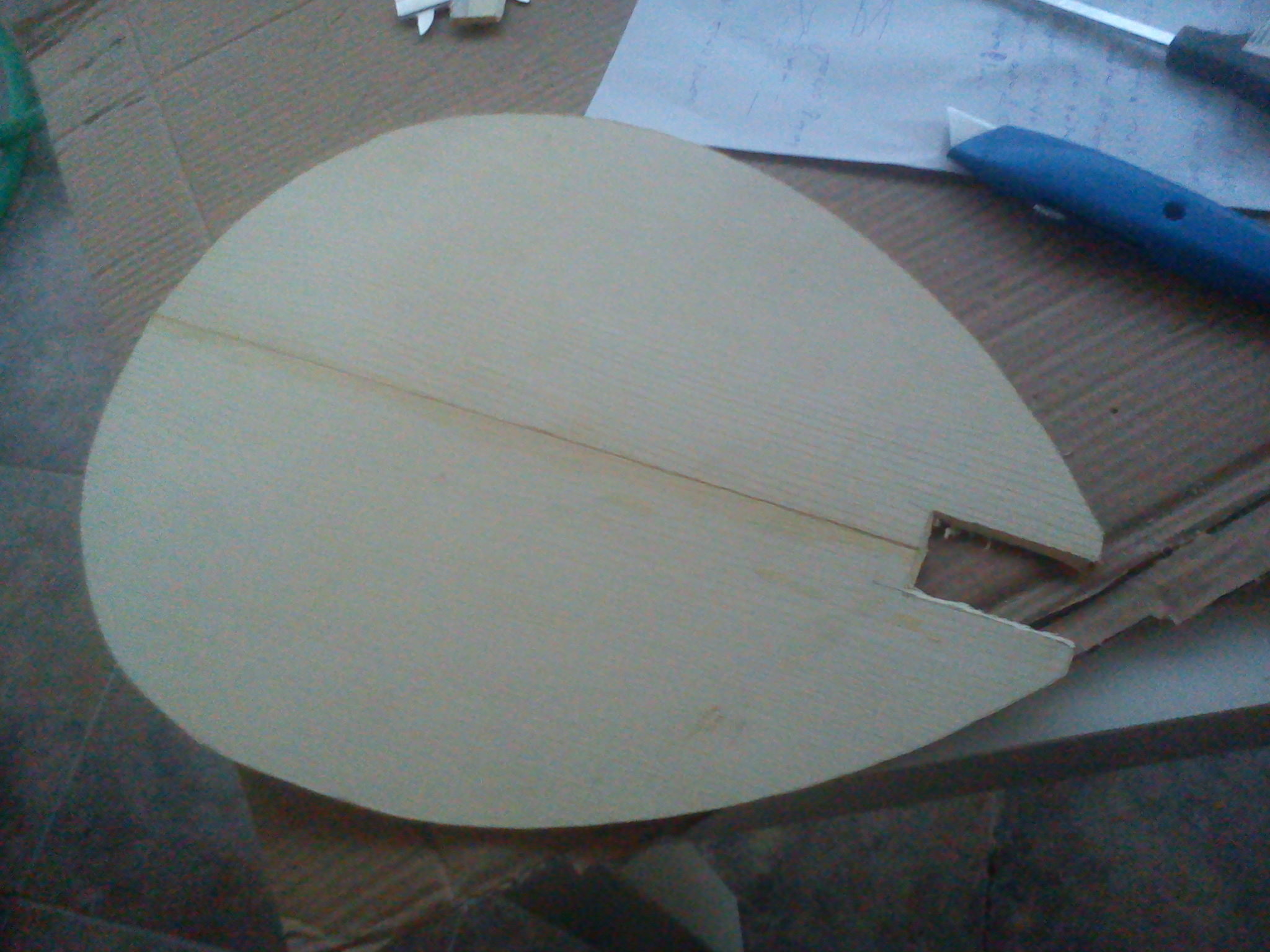

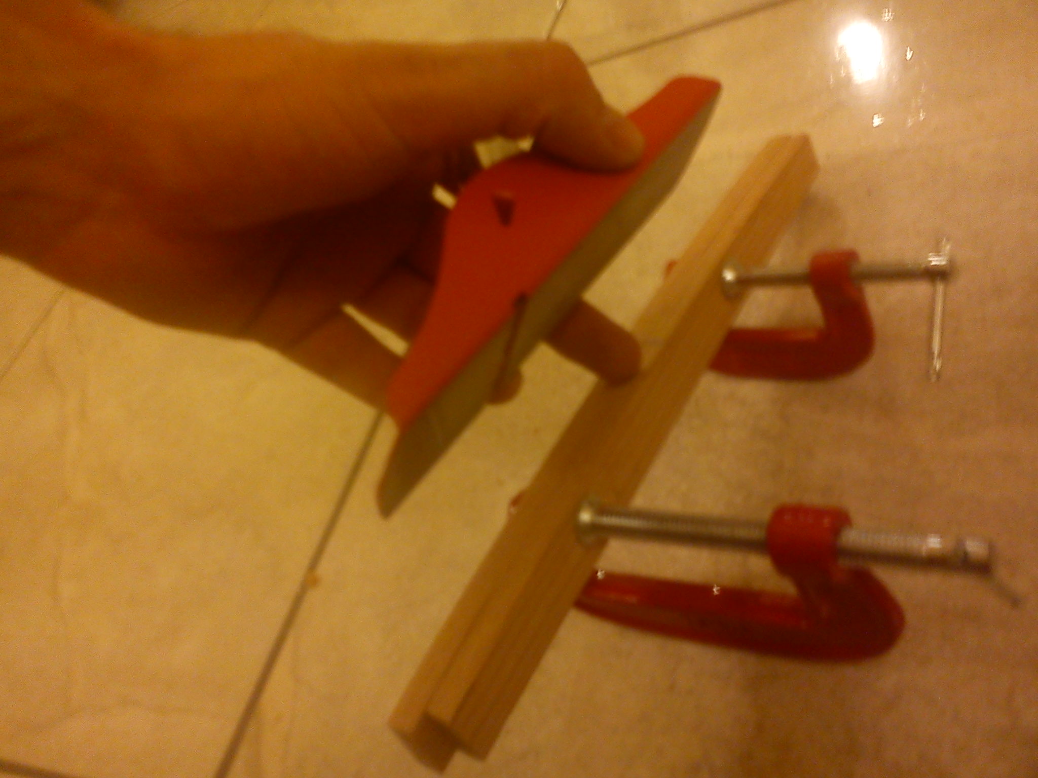

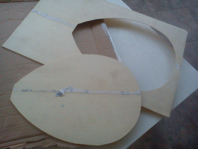

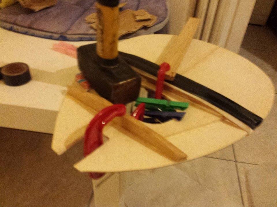

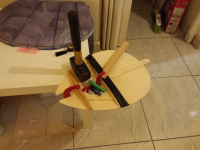

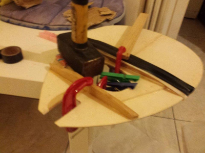

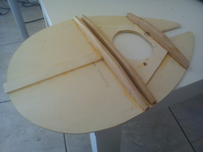

Λοιπόν εχθές έγιναν κάποιες εργασίες.το καπάκι ολοκληρώθηκε..τώρα άν με επυτιχία η όχι θα μου πείτε εσείς...έκανα της μετρήσεις που έπρεπε σιμάδεψα και έκοψα δέν είχα κάποιο απρόοπτο εκτος το οτι δέν είχα το κατάληλο σημείο και τον εξοπλησμό για να στερεόσω το καπάκι,,νώμιζα θα είναι κάτι ευκολο αλλα όχι..

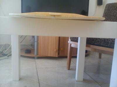

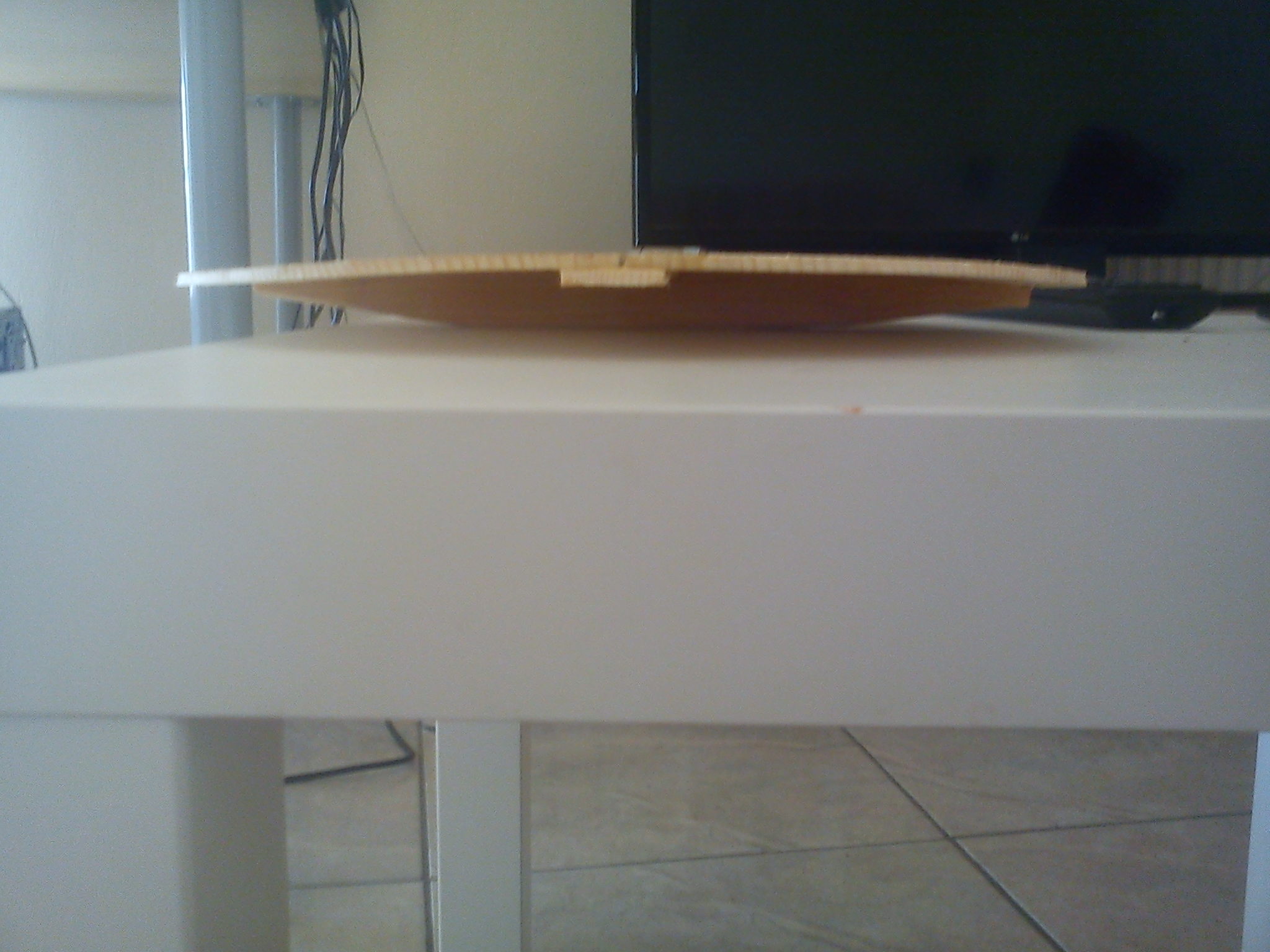

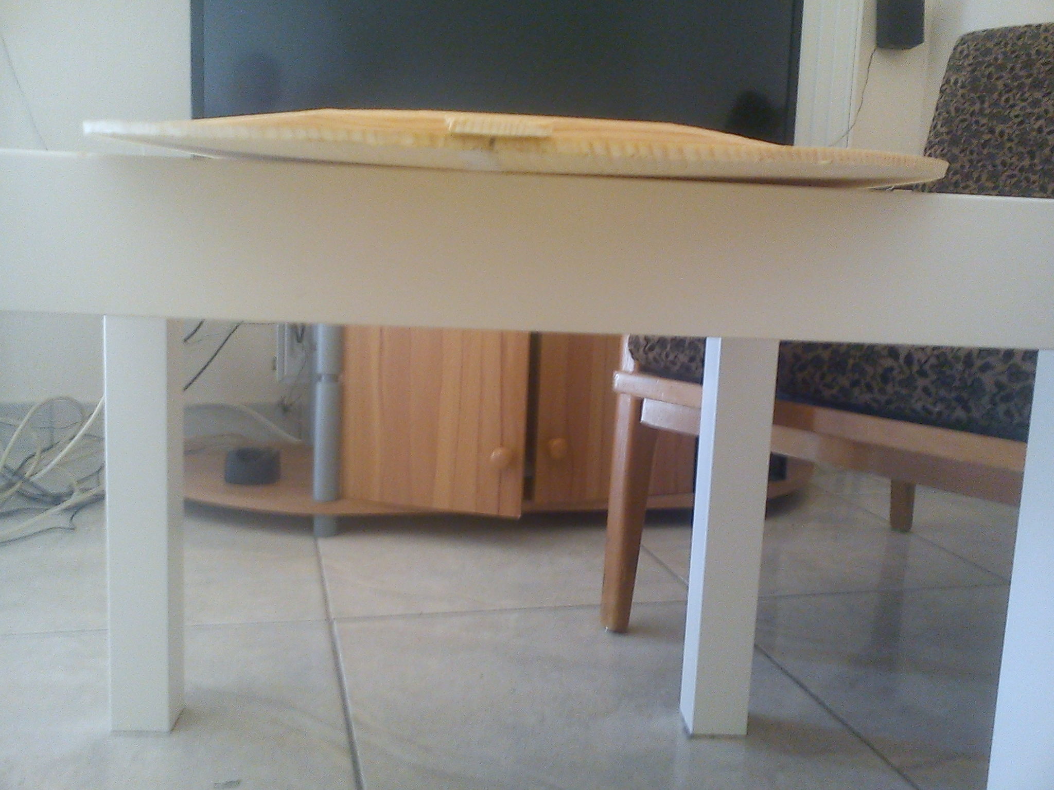

η δυσκολεία ήταν στο οτι το μπροστά σειμείο έπρεπε να είναι ίσιο και το πίσο με καμπύλη και ενδιάμεσα να κολλήσει και η ενύσχηση της τρύπας...πολλές δυνάμεις διαφορετικές πάλεψα απο εδώ..πάλεψα απο εκεί δέν μπορούσα να βρώ το κατάληλο τρόπο..μέχρι που αυτοσχεδίασα..(πάλι)..
το καπάκι κολλήθηκε σωστά παρόλο που φαίνοτε πρόχειρες ολες αυτές οι πατέντες που έκανα..ολα τα ξυλα έχουν πλήρη εφαρμογή στο καπάκι χωρίς κενά.

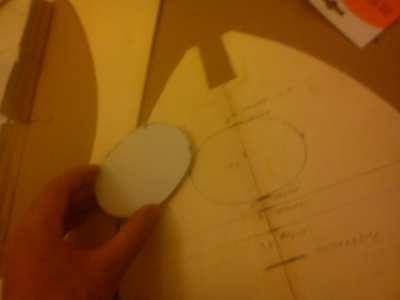

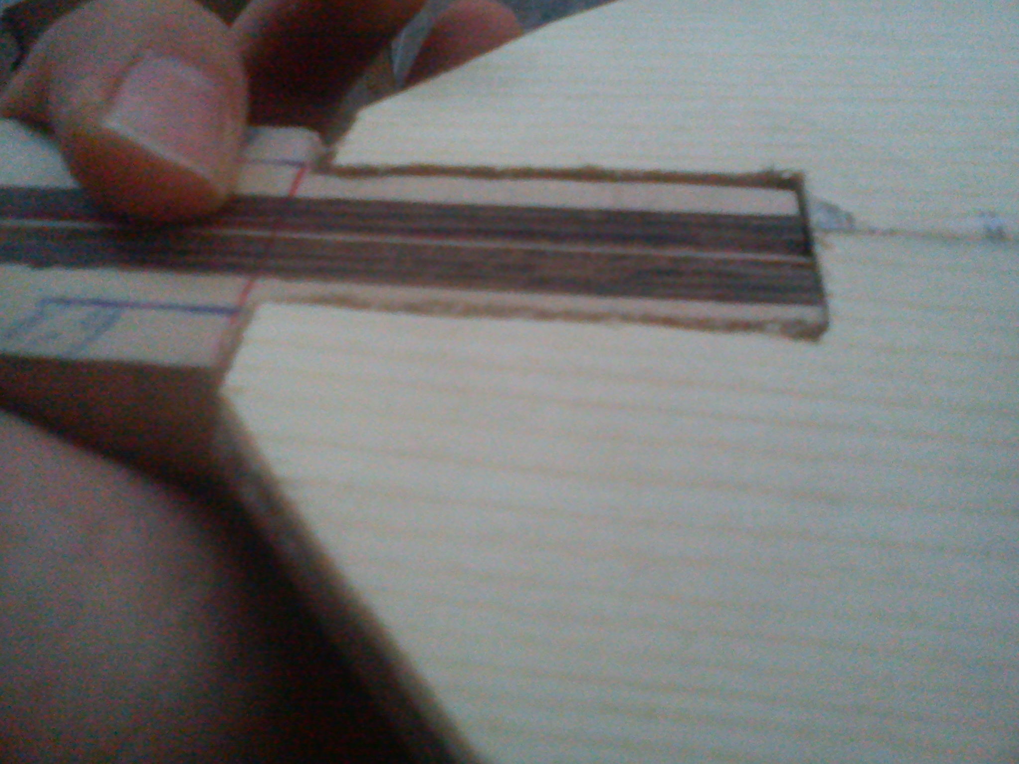

Εκανα κάποιοες διορθόσεις στο θυλικο μορσο.
Κολλησα τον πίσο τάκο.

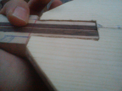

Φιλε Μάνος Τουρπάλης αυτο που μου είπες με το 17ο ταστο δέν μου καθονταν καλά,εβγαινε η ταστιερα αρκετα χαμηλά..εμενε ενα κενό 2-3 ποντοι στο επάνω σημείο του μανικου οποτε το εκανα αλιός ελπίζω να μην βγήκε λάθος.εβαλα την ταστιερα ισα ισα εκει που ξεκινούσε η καμπύλη του καραουλου αφισα και το κενο που πρέπει για να πατησει το κόκαλο ισια των χορδων και ετσι εκανα τους υπολογισμους  με βαση την κλιμακα μου.

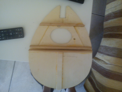

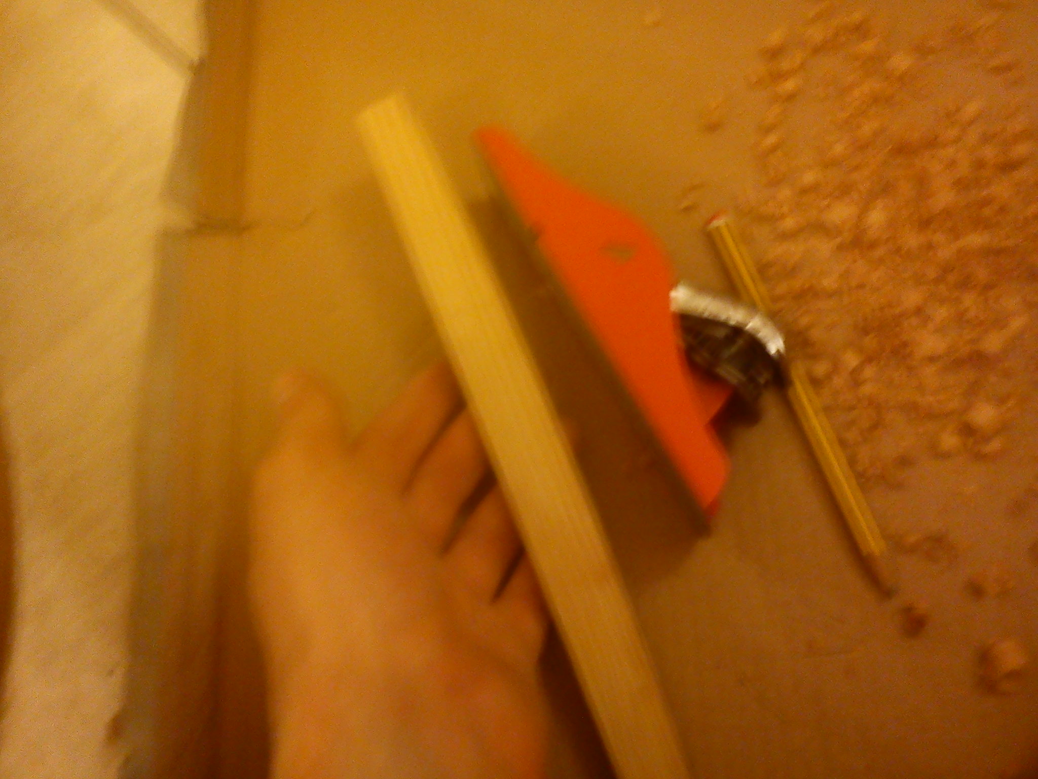

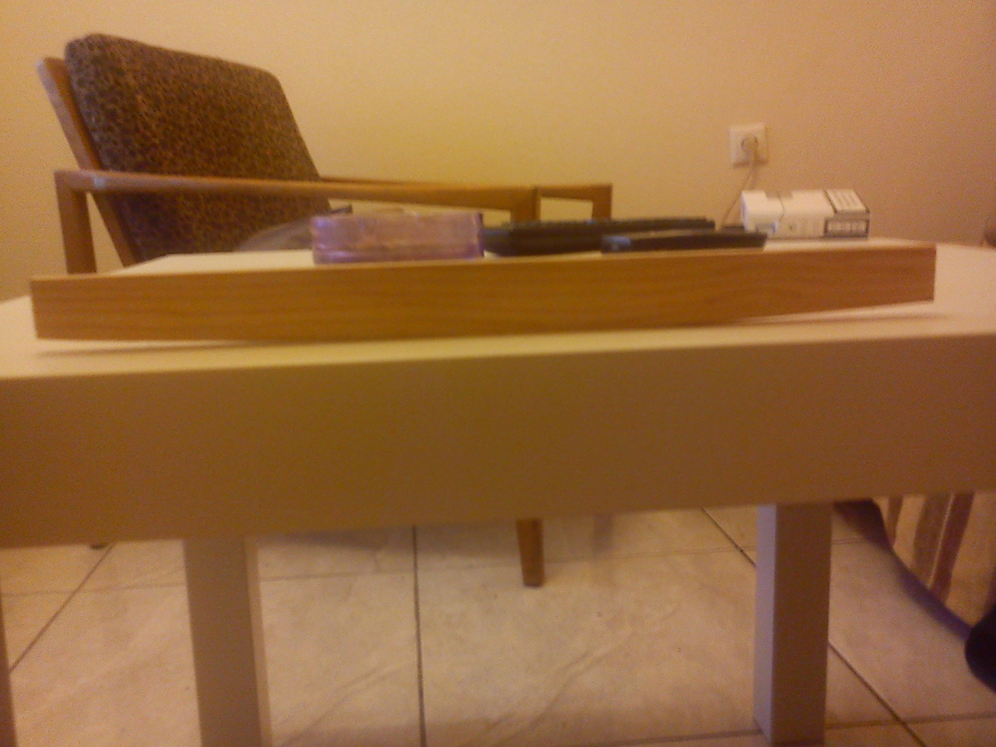

Εκοψα και πλάνιαρα τα καμάρια μου έδωση την κλήση περίπου 6 χιλιοστα καμπυλη στα πίσο καμάρια.
σαν κατασκευη το καπάκι φαίνετε αρκετα στιβαρή και δεμένη.κολλημένα γερά όλα τα εξαρτήματα.
ορίστε και τα καμόματα μου,,
περιμενω της απατήσεις-παρατηρήσεις σας..
καλη σας μέρα!
αα και συγνώμη για τα ορθογραφικά μου..ο υπολογιστής τησ δουλειας δεν έχει αυτόματη διώρθοση οποτε προσεξτε μην σταμπουληξετε κανένα μάτι πρωι πρωι...

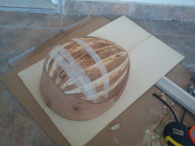

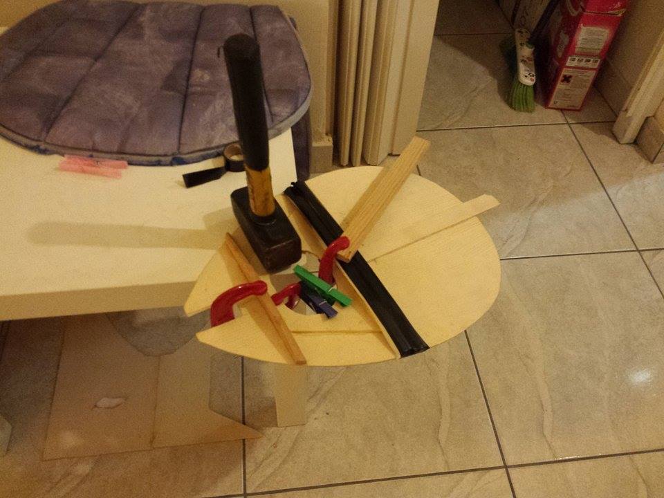

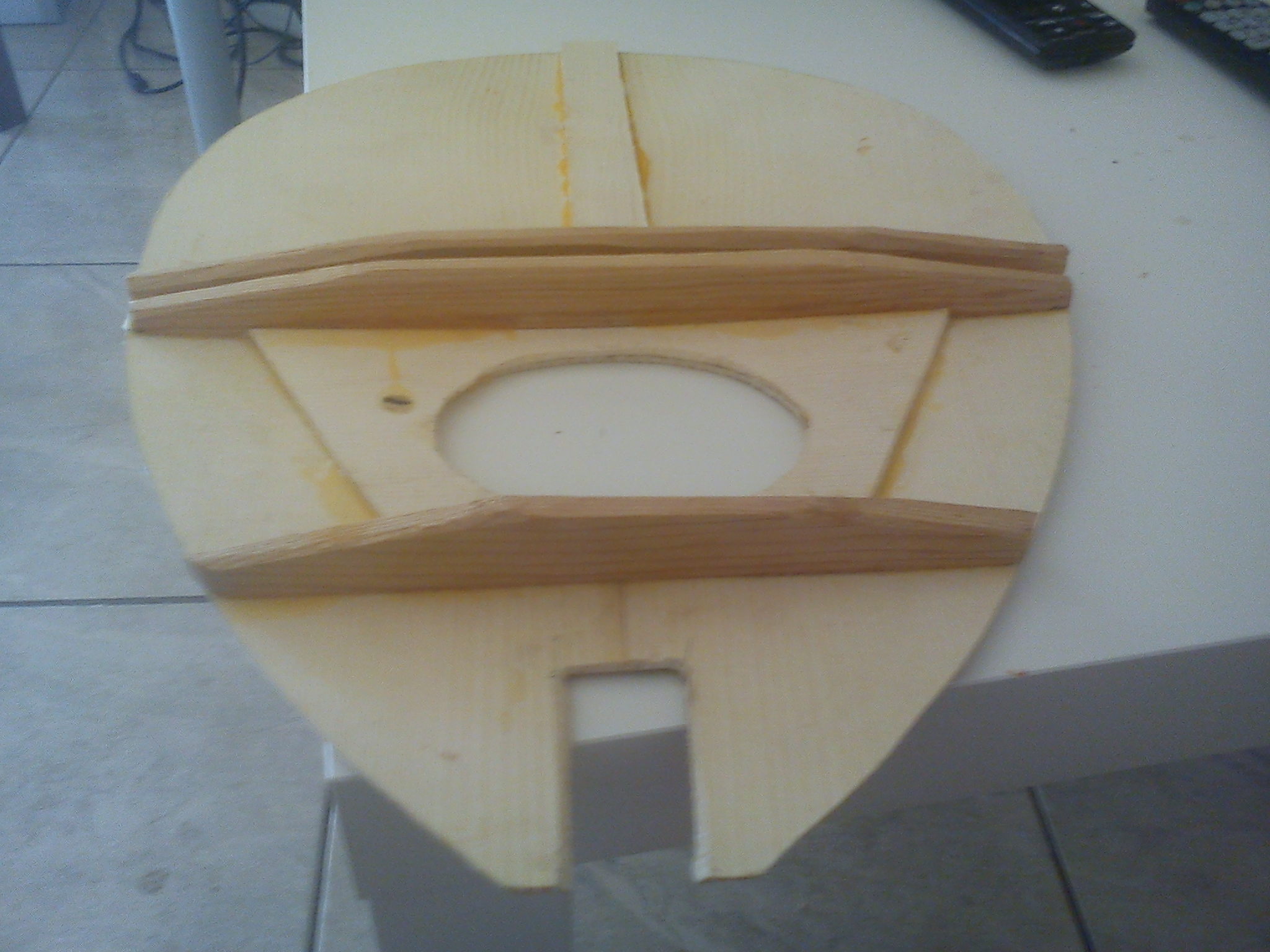

και η συνεχεια
mastoras007
  • Μηνύματα: 190
  • Ολα γίνονται..
  • Αγαπημένο ξύλο: Οξυα

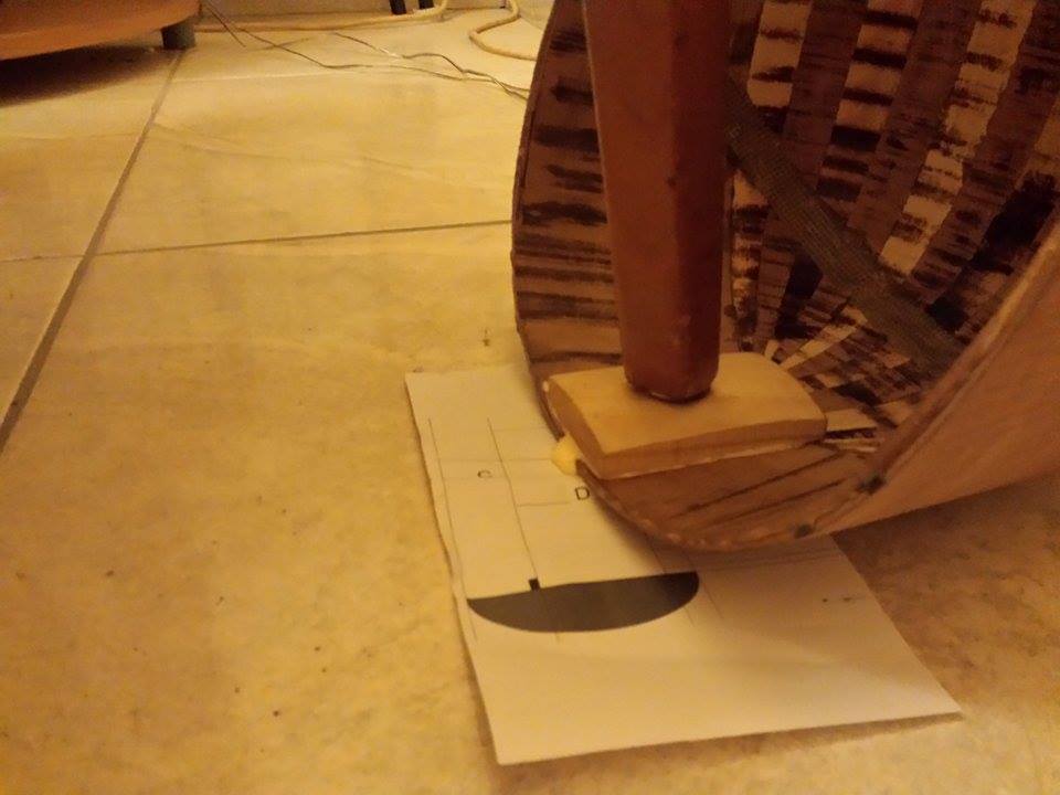

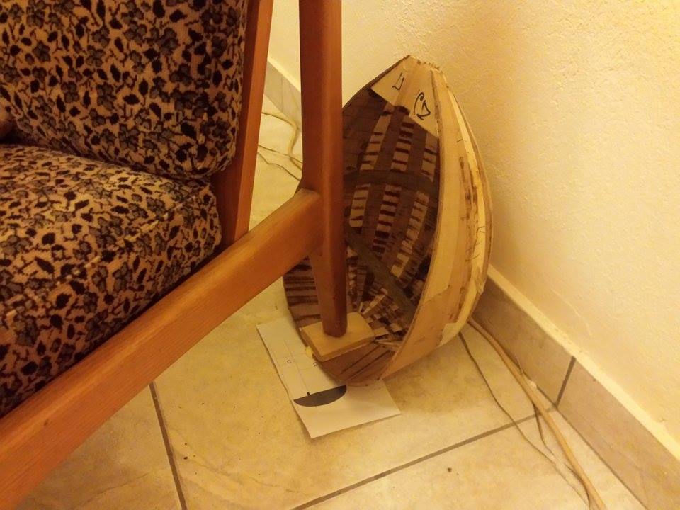

κόλληση και αποτελεσμα καπακιου.

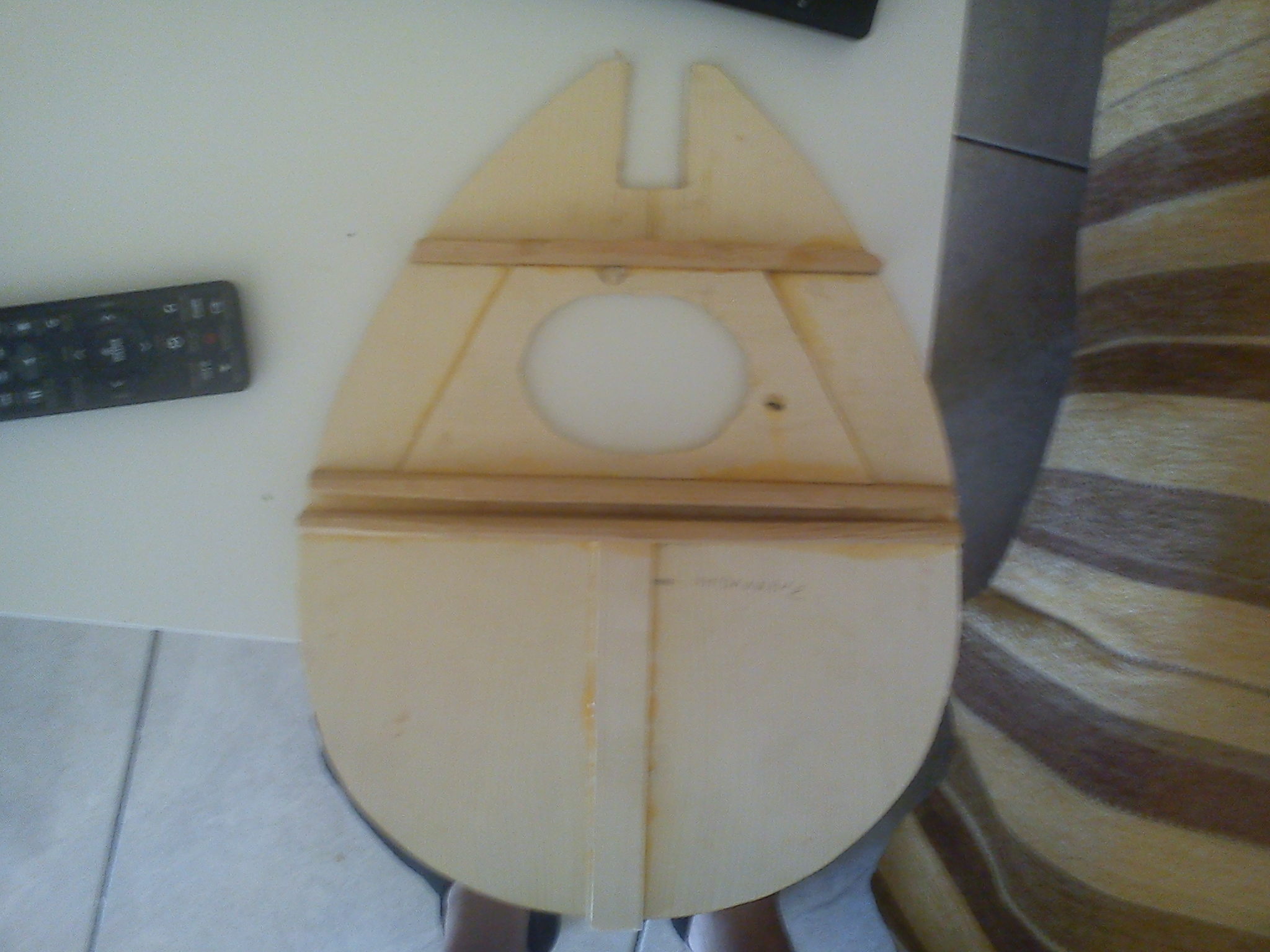

και το αποτέλεσμα..σήμερα το πρωι
Γιαννη εχω την εντυπωση πως ειναι παρα πολυ κοντα μεταξυ τους τα δυο καμαρια.
mastoras007
  • Μηνύματα: 190
  • Ολα γίνονται..
ο μαστορας (αυτος που μου πούλησε τα ξύλα) που είχα μιλήσει μαζί του εχθές μου είπε να τα βάλω μεταξυ τους αποσταση 1,5-2 εκατοστα τα εβαλα 1,8..
Και εμενα μου φαινοντε κοντα σε σχέση με άλλα που βλέπω στο ιντερνετ..να βάλω και ένα 3ο? η να ξεκολλήσω αυτο και να το βάλω ποιο κάτω? γίνετε αυτο??
η να αφήσω όπος είναι?πώς θα επηρεάσει το όργανο?
και εμενα κοντα μου φαίνονται. Και η αποσταση του καβαλάρη απο τη χορδιερα μαλλον μεγαλη. Ποση είναι;
