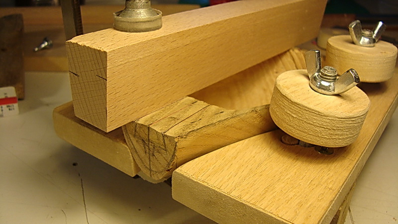

για τις συμβουλές σου για το μόρσο, αν κατάλαβα καλά κάπως έτσι το κάνω (το "τυπικό" μόρσο σε μπουζουκοειδή) με οδήγό έναν τάκο με κλίση
για κιθάρα έχω αντιγράψει το jig του O'brien, εδώ φαίνεται η χρήση
https://www.youtube.com/watch?v=dNTVjZZqcRs

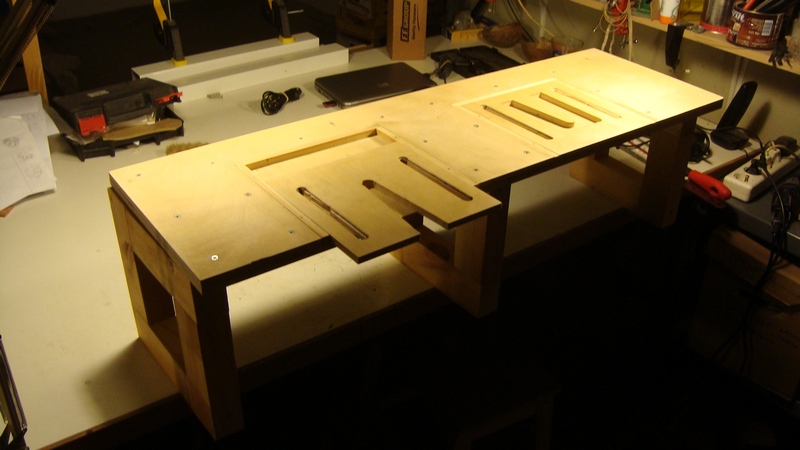

κι εδώ τροποποιημένο για τον πάγκο μου (συναρμολόγηση θέλει και δεν έχω χρόνο)
είναι καλή ευκαιρία να κάνω την αρχή, από την άλλη θα τελειώσω πολύ πιο γρήγορα αν κάνω το "τυπικό" μόρσο (μάλλον θα θέλει μικρότερους οδηγούς για το ukelele και δεν έχω κάνει άλλο), θα δούμε...

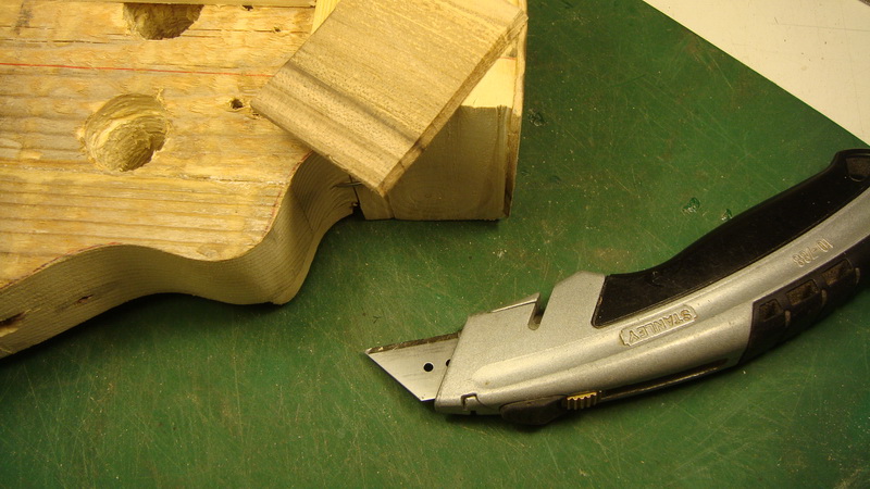

.... και σκέφτομαι πως διάολο θα κόψω τα σόκορα υπό γωνία 45° γιατί εκεί (στην βάση του μάνικου) θα είναι πρώτη μούρη...

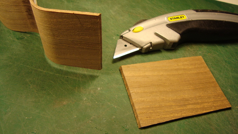

λοιπόν ακολούθησα την συμβουλή του Στέλιου και έκοψα ... σιγά - σιγά   {music024} .. με την φαλτσέτα μόνο (καμμιά εικοσαριά περάσματα και κόπηκε καθαρά)

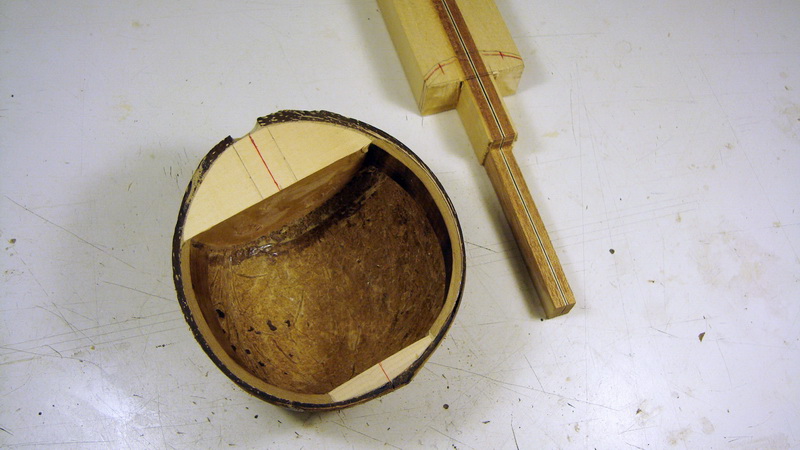

και η καρύδα... λέω να κολλήσω (για πρώτη φορά) με pu - κατά Πλιακώνη, αλλά εγώ ελπίζω να μην το κόψω  :P -  και ίσιο το μόρσο, θα πατάει και πίσω..
