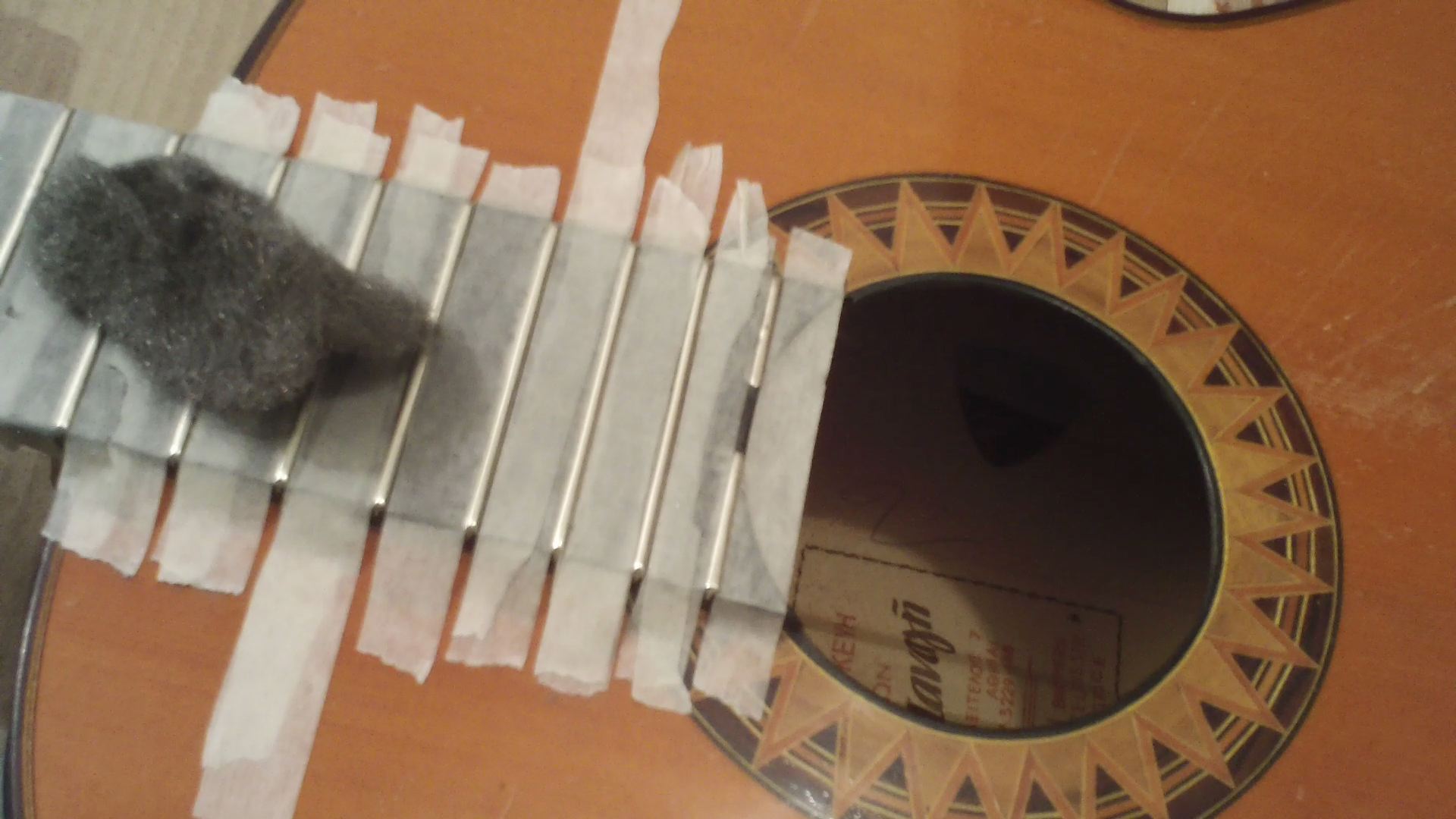

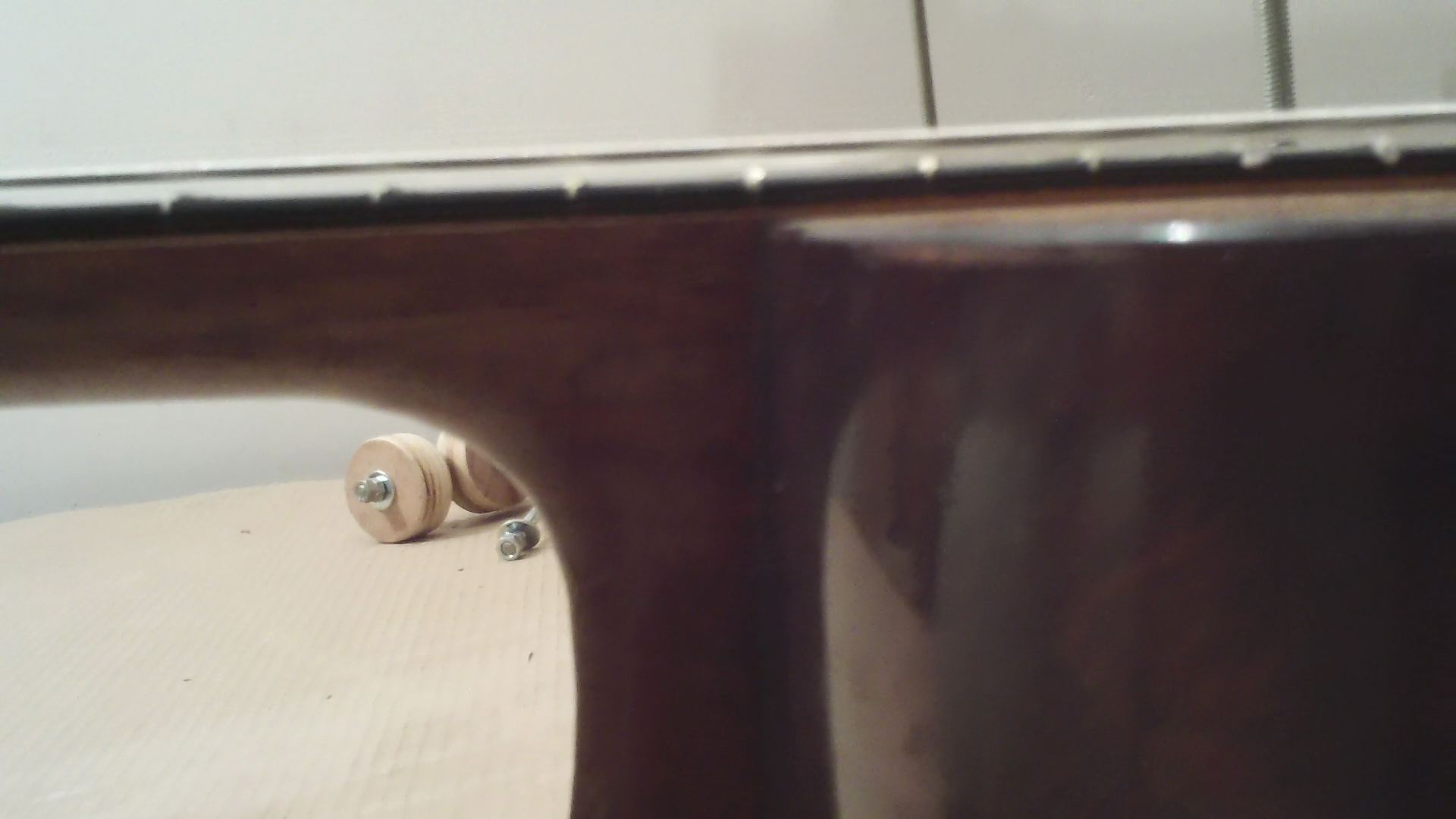

Pu και όλα γίνονται beton arme ;D ;D ;D ;D ;D Το ταστάρισμα άρχιζε περίπου στην ΛΑ της κάτω χορδής και καβαλάρη είχα περιπου 13 χιλιοστά και κόκαλο στα 3 χιλιοστά, ο κυριότερος λόγος που επέλεξα με αυτό τον βάρβαρο - βάναυσο τρόπο για τα δεδομένα του forum ειναι ότι 1ον είχα μεγάλη κλίση μεταξύ μάνικου και σκάφους 2ον είχα ρίξει πολύ το μάνικο από την σολ και πίσω μέχρι το κόκκαλο κάπου στα 2 χιλιοστά και με τα τάστα που είχαν δόντι τα πήρε ο >:( και έφυγε 3ον το καράολο δεν μου άρεσε 4ον σκεφτηκα ότι άμα μπω στη διαδικασία να κατεβάσω το μάνικο από πίσω μήπως και το τραβήξουν οι χορδές, και άμα το τραβήξουν ( ζήσε  Μάη μου ) και το καράολο αυτό έτσι βγήκε έτσι ειναι θες δεν θες, με τρέλαινε, και 5ον δεν είχα αυτήν την εικόνα που είχα φανταστεί το μυαλό μου, θέλω ότι κάνω να ειναι όσο το δυνατών στα δικά δεδομένα και δεν συμβιβάζομαι με οτιδήποτε άλλο εύκολα, γι' αυτό είπα ξήλωσε το και ξανά φτιάξτω όπως πιστεύεις καλύτερα.
Αχιλλέα φαντάζεσαι να γίνονταν αυτό θα εκσφενδονίζονταν σαν τα καουτσούκ τα μπαλάκια και δεν θα έμενε κολυμπηθρόξυλο {celebrate018} {celebrate018} πολύ γέλιο αλλα όχι λυπάμαι το σκάφος, όσο για το μάνικο δεν ήρθε μπροστά αλλά έμεινε πίσω δεν το τράβαγαν οι χορδές.
Το κόψιμο Μάνο ειναι τέλειο να και μια νέα τεχνική θα τη υιοθετήσω πολύ καθαρή δουλειά αξίζει τον κόπο

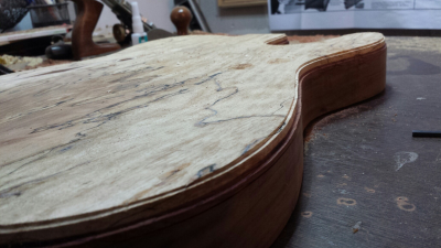

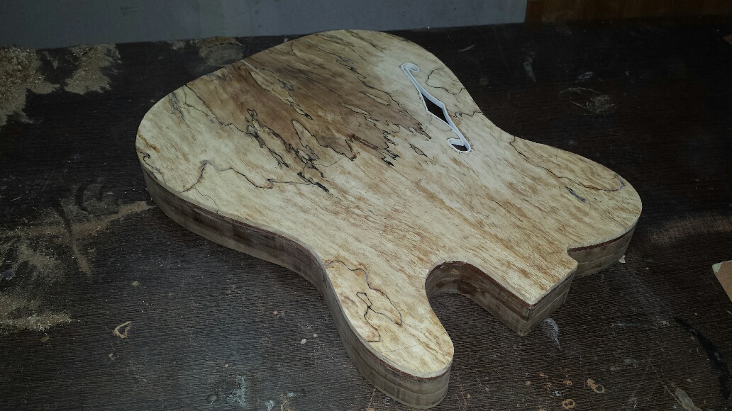

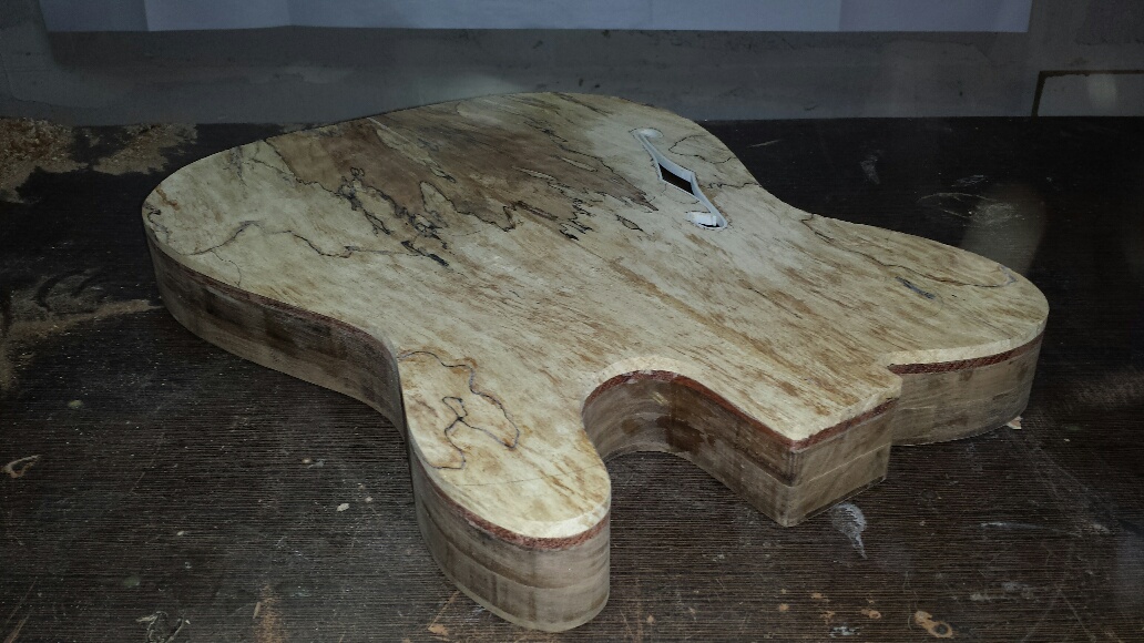

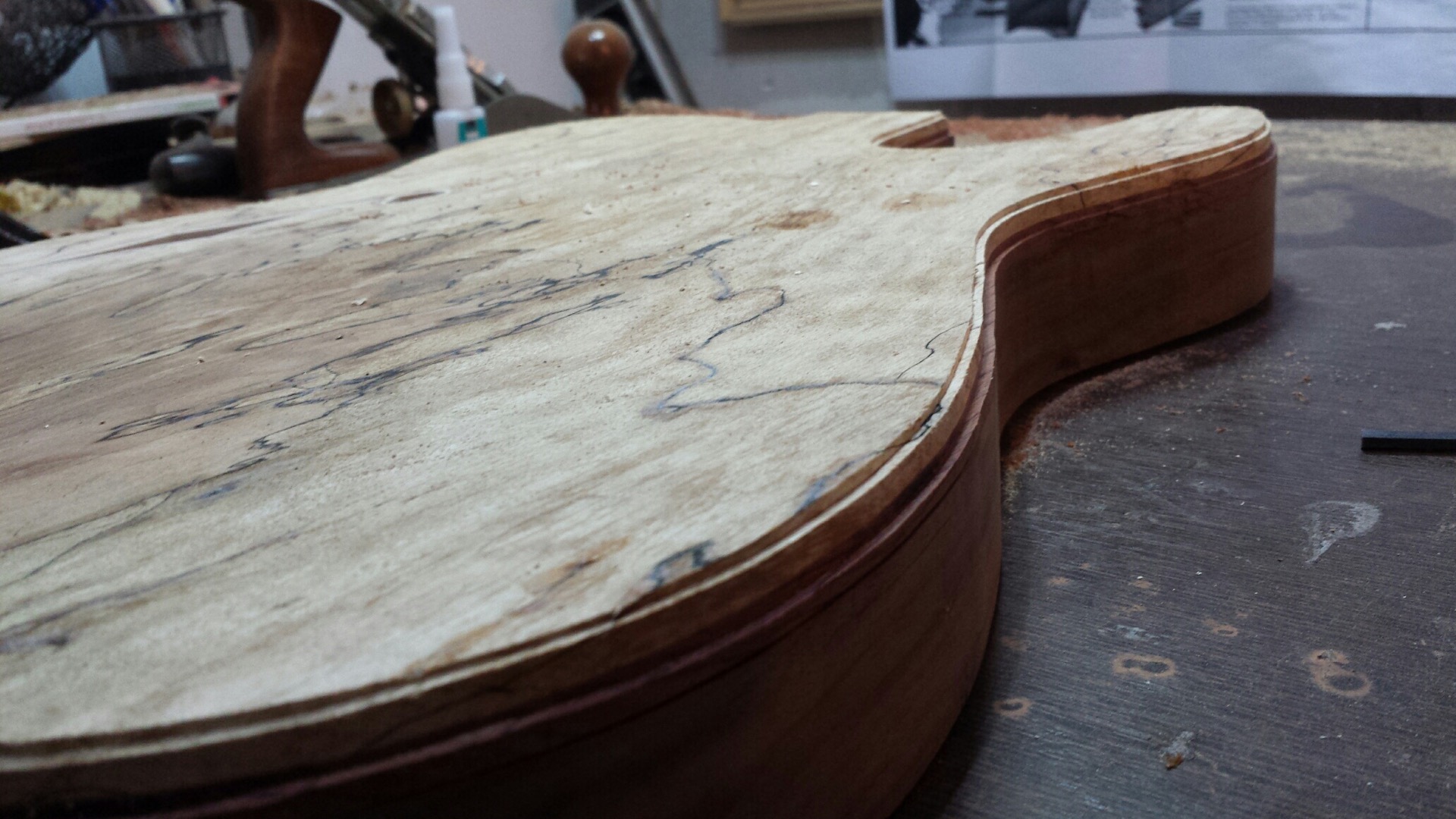

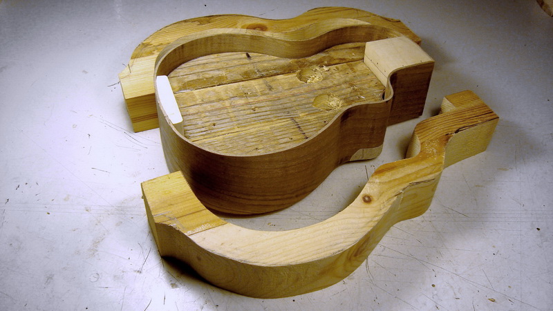

Αν και η ζέστη είναι αφόρητη αυτές τις μέρες οι εργασίες προχωράνε.Κόλλησε το καπάκι και ετοιμαζόμαστε για φιλέτα...

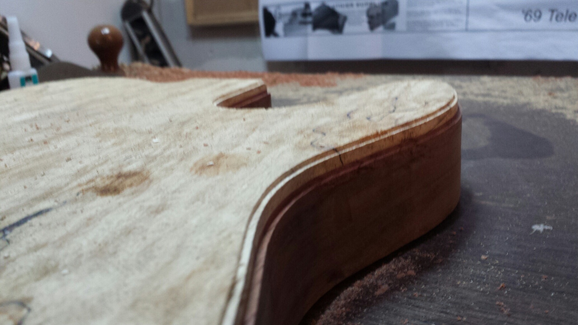

Με συνοπτικές διαδικασίες σκάφτηκαν και τα κανάλια...

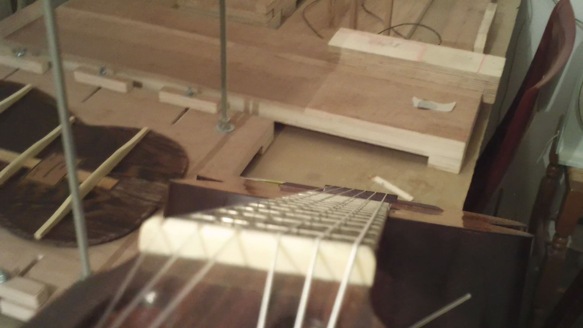

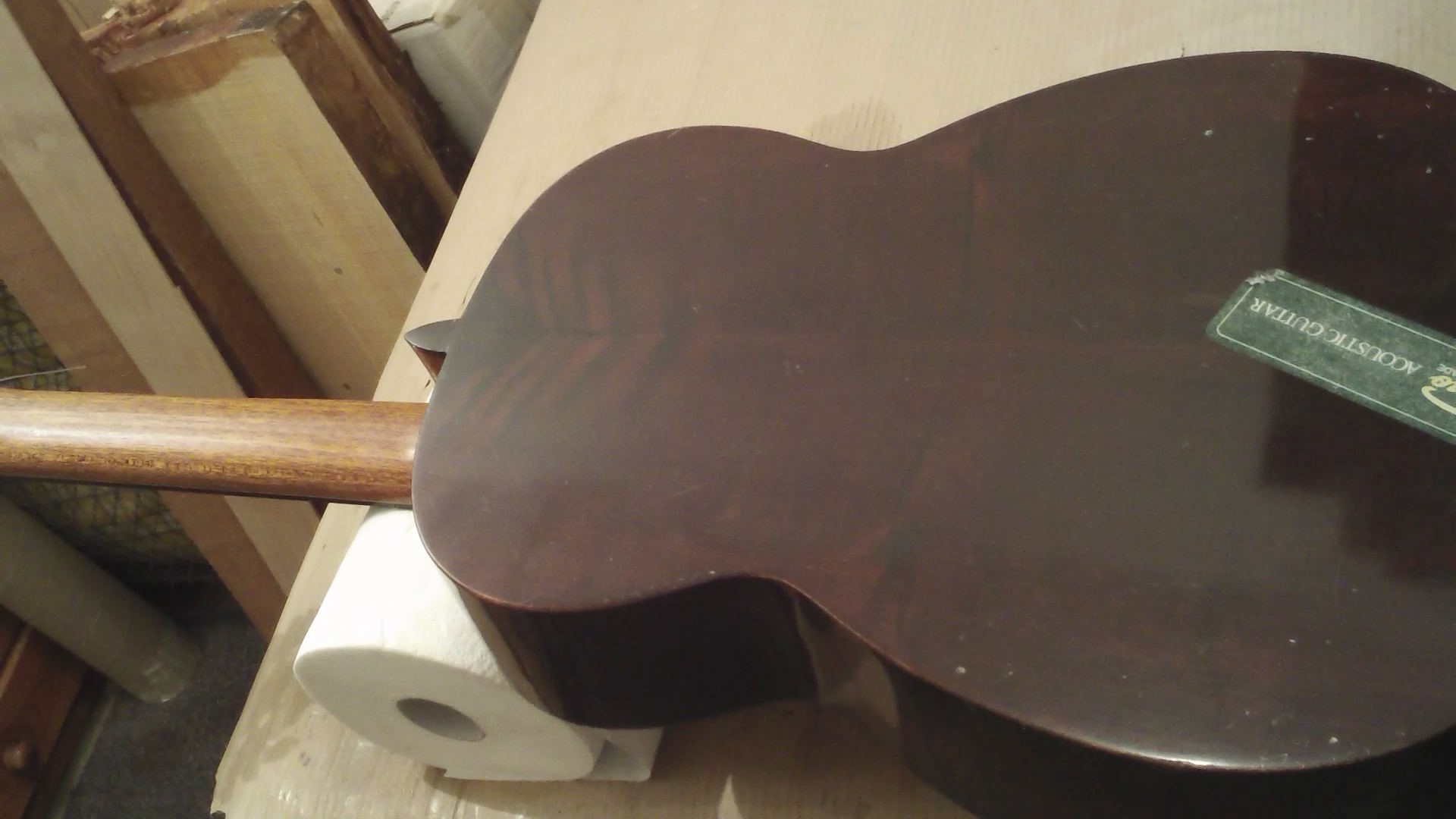

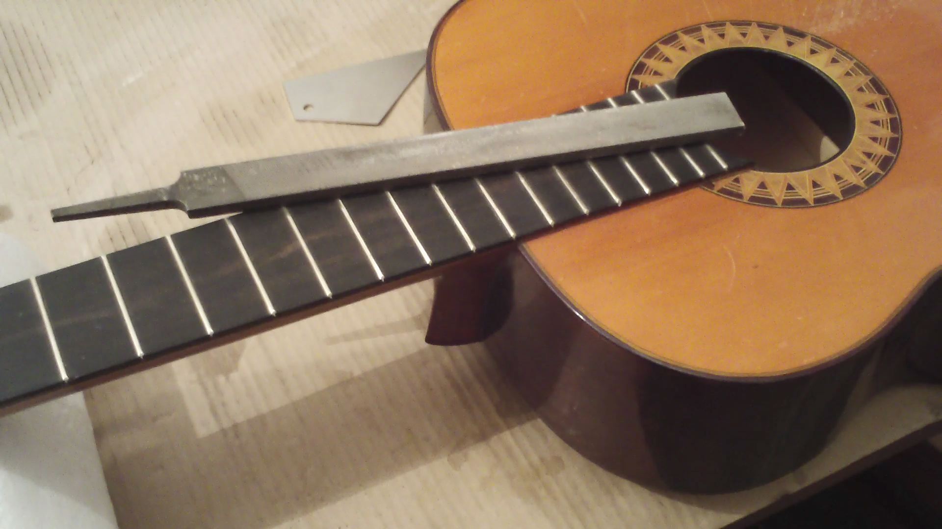

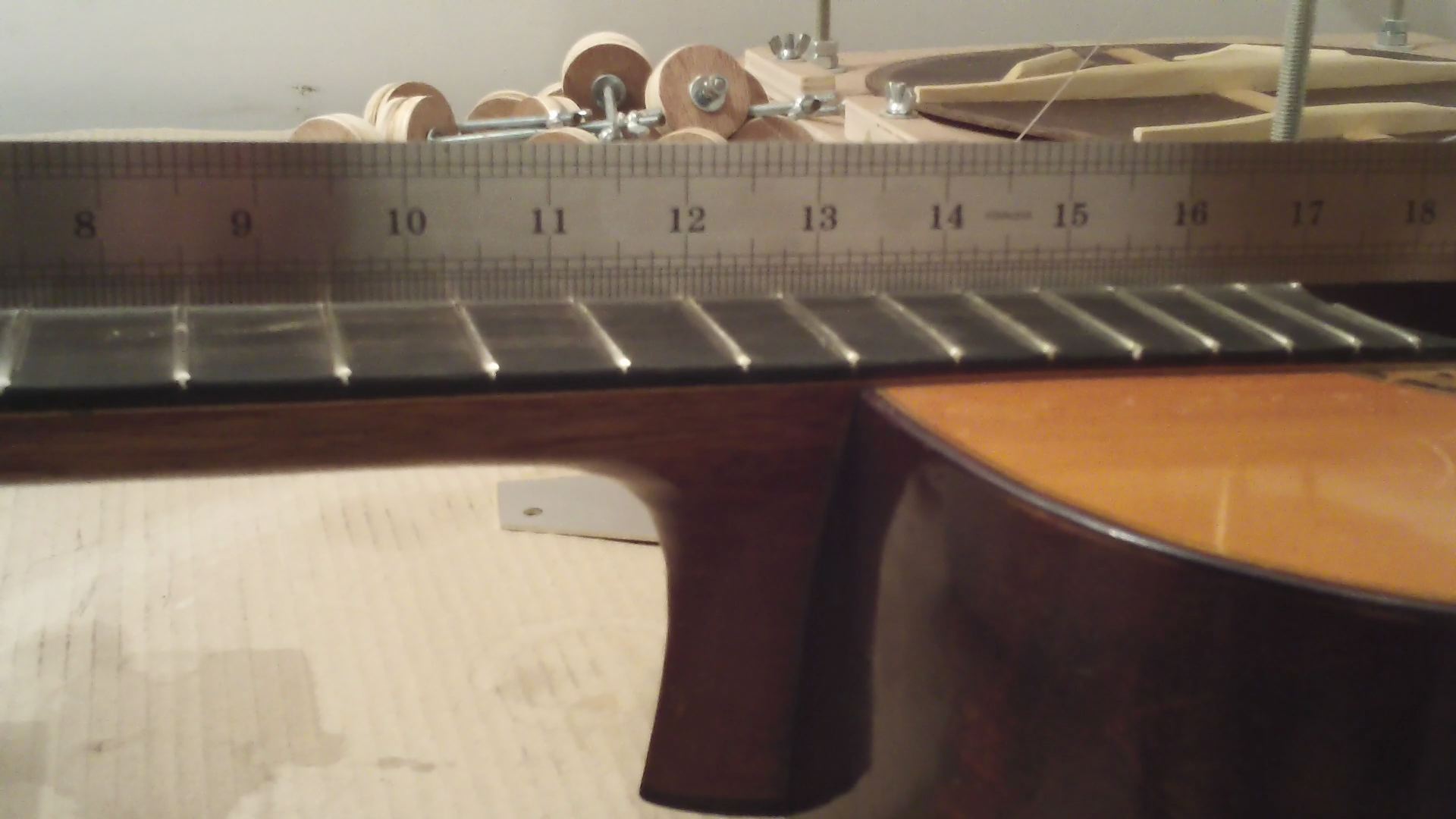

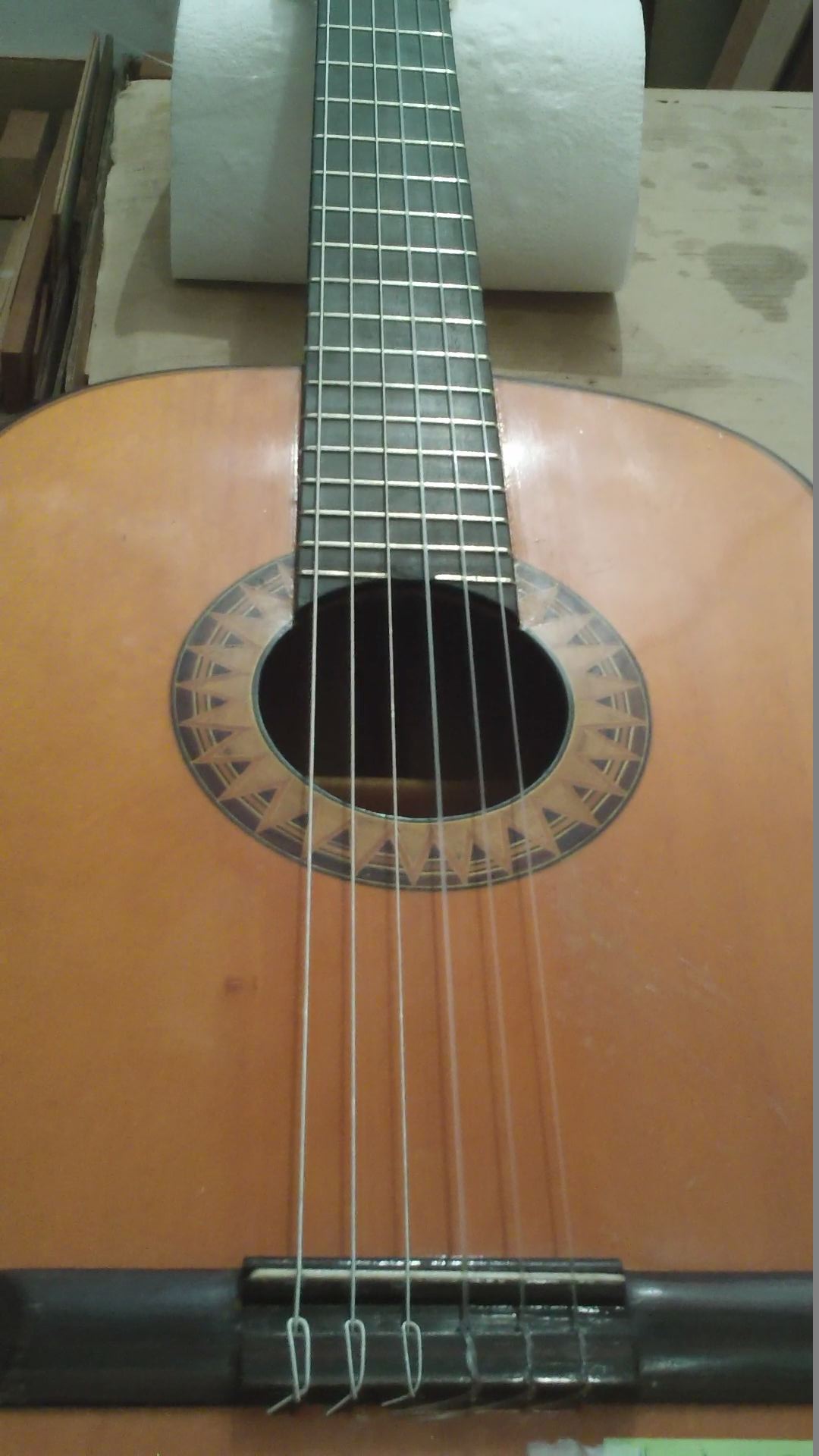

εγω αρχισα να φτιαχνω μια κλασικη παναγη, οπου εχει αντισκεβρωμα το μπρατσο.
δυστηχως, η ταστιερα ειναι μονο 2 χιλ στο 12-19 (!) ξεκινωντας στα 3,4 (!) στο 1ο ταστο...
ετσι δεν μπορω να βγαλω ταστα και να πλανησω ταστιερα, αλλα δεν μπαινω και σε διαδικασια βγαλσιμο ταστιερας, γιατι και "κανονικη" να βαλω, ειναι ολα λαθος με την κλιση, το καπακι αλλα και το υπερβολικο παχος του μπρατσου για να "αντισταθμισει" το παχος της ταστιερας...
ειναι η 3η παναγη που "πεφτει" στα χερια μου, και με εκπληξη διαπιστωσα πως και σε αυτη που ειναι αμιγως κλασικη, τα καμαρια ειναι 4, και δεν εχει επισης καθολου αρμονικες ακτινες...
το αποτελεσμα να ειναι και αυτη "μουγκαφων" οπως και οι προηγουμενες (εχω κρατησει δειγμα ηχου για συγκρισεις)
τα ξυλα ειναι καπακι ελατος (πολυ καλος), πλατη-πλαϊνα κελεμπεκι πανεμορφο (και κατεστραμενο αφου βαφτηκε το κλασικ μπορντο...) μαονι μπρατσο, εβενος ταστιερα, κλιμακα 65.
επισης, η ροζετα ειναι χειροποιητο κομψοτεχνημα...

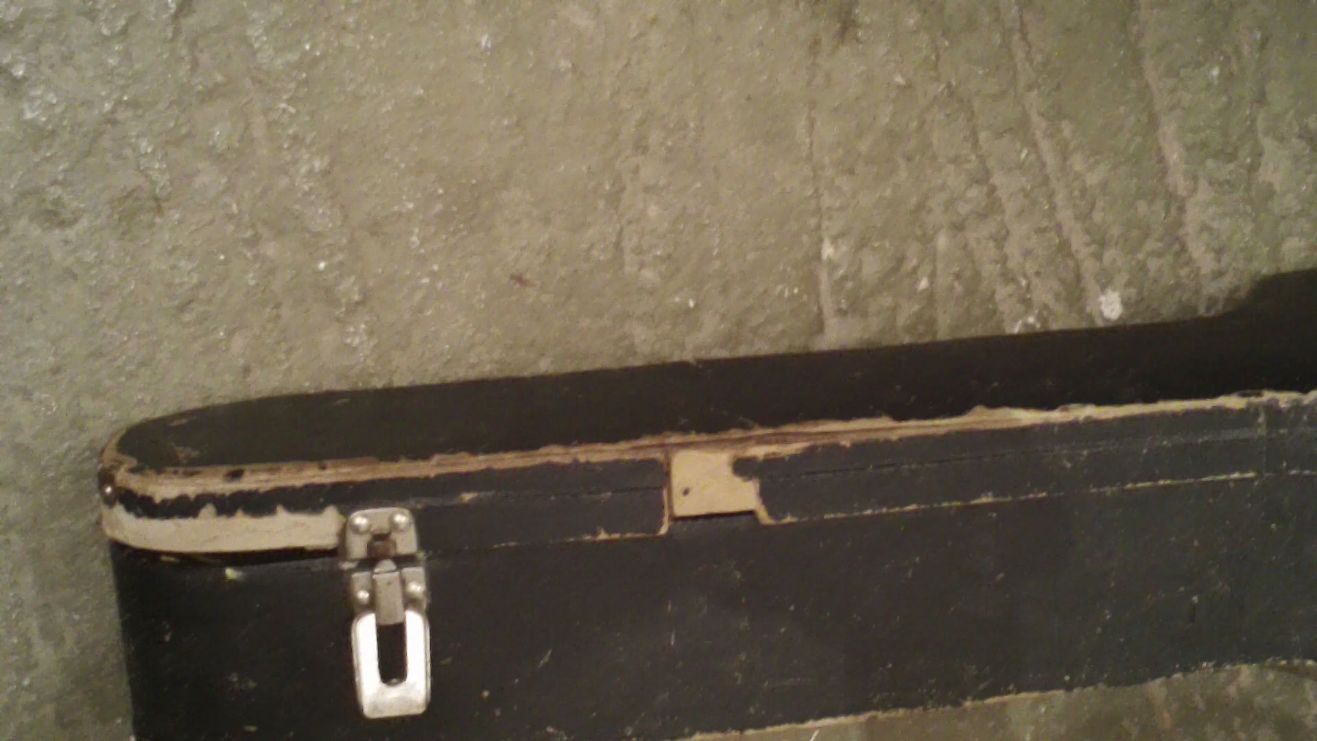

οπως χειροποιητη ηταν και η "βαλιτσα", απο σκληρο χαρτονι...

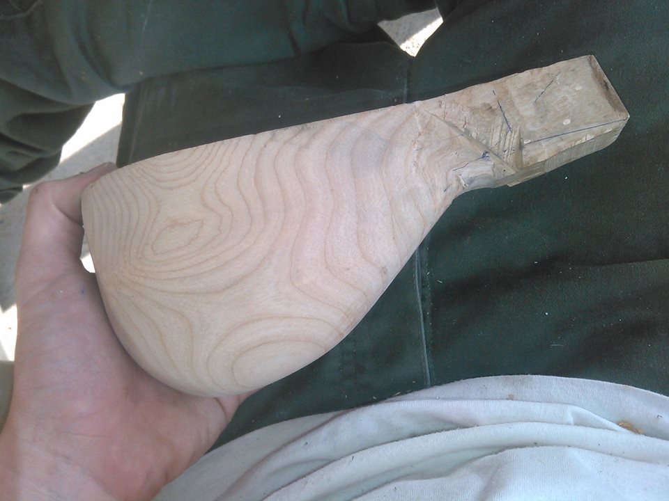

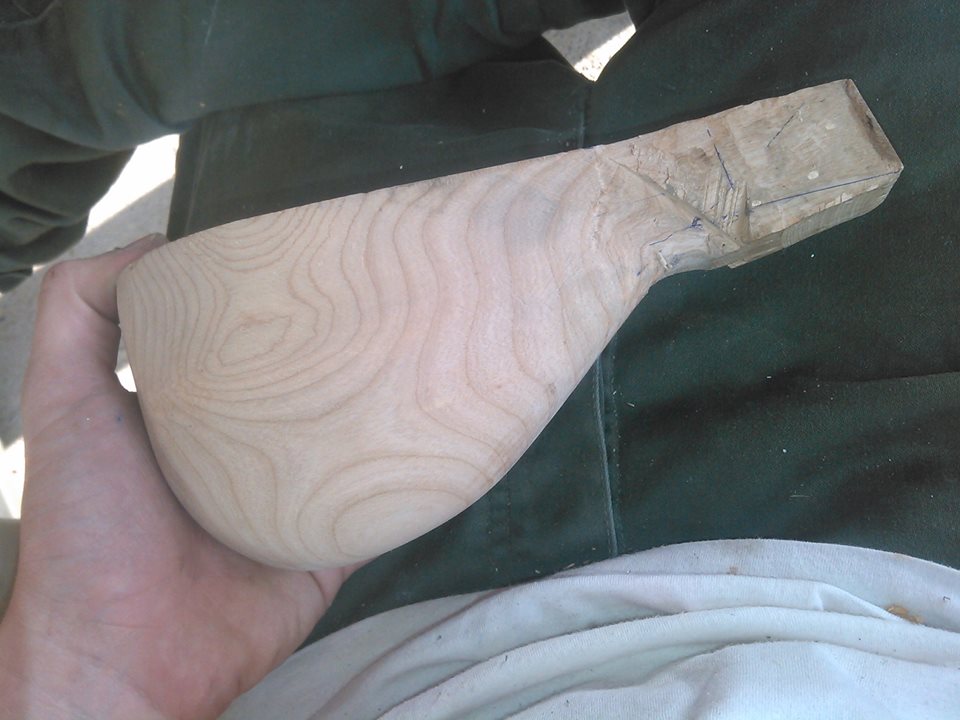

 Βρηκα ένα κορμο από μελιγο , κομμενο 5 χρονια πριν και αμεσως τον πηγα στον θειο μου που εχει δισκοπριονο ( η κλασικη πατεντα για να κοβει ξυλα με το τραπεζι) για να το κοψουμε .... Λογω των εκτεταμένων σκασιματων και του σαρακιου , από  80cm κορμο καταφερα να σωσω αυτό το κομματι ....
Τουλάχιστον εχει πανέμορφα νερα . Επισης , πολύ σκληρο ξυλο και βαρη ! Πρωτη φορα δουλεψα μελιγο. Ελπιζω θα βγαλει φινο ηχο!
Σημερα κατεβηκα από το χωριο θεσσαλονικη για να αγορασω εποξικη  για να κολλησω το μανικο σε ένα μπαγλαμαδακι χουφτας.
Επισης , βρηκα ένα μπουφε , προικα της γιαγιας μου από το γαμο της (υπολογιζε 70 χρονια πριν δηλαδή) και ειχε μεσα 2 ραφακια από ελατο (παχος γυρω στο 1cm ) ...  Ο μπουφες ηταν για πεταμα ετσι κρατησα τα ραφακια να τα κανω καπακια για τα μπαγλαμαδακια , μιας και ειχαν αρκετα ισια νερα . Ελπιζω ότι θα εχει καλο ηχητικο αποτέλεσμα το καπακι λογω παλαιότητας ...
