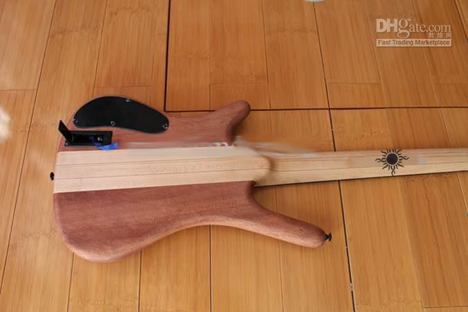

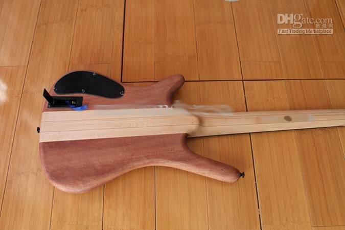

Απ: Γνωμες για κατασκευη μπασου
Απάντηση #62 στις:
Οκτωβρίου 15, 2015, 03:26:53 μμ »
θα έχει πρόβλημα δομικό με τον ρόζο?
αν βάλεις εποξική ή κάτι τέτοιο για να σκληρύνει?
αν πάντως δεν έχει θέμα δομικό...
ίσως μπορείς να βάλεις ένα tribal αυτοκόλλητο όπως στην φωτογραφία και να περάσεις βερνίκι μετά.

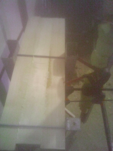

Απάντηση #65 στις:

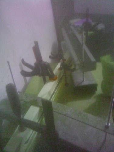

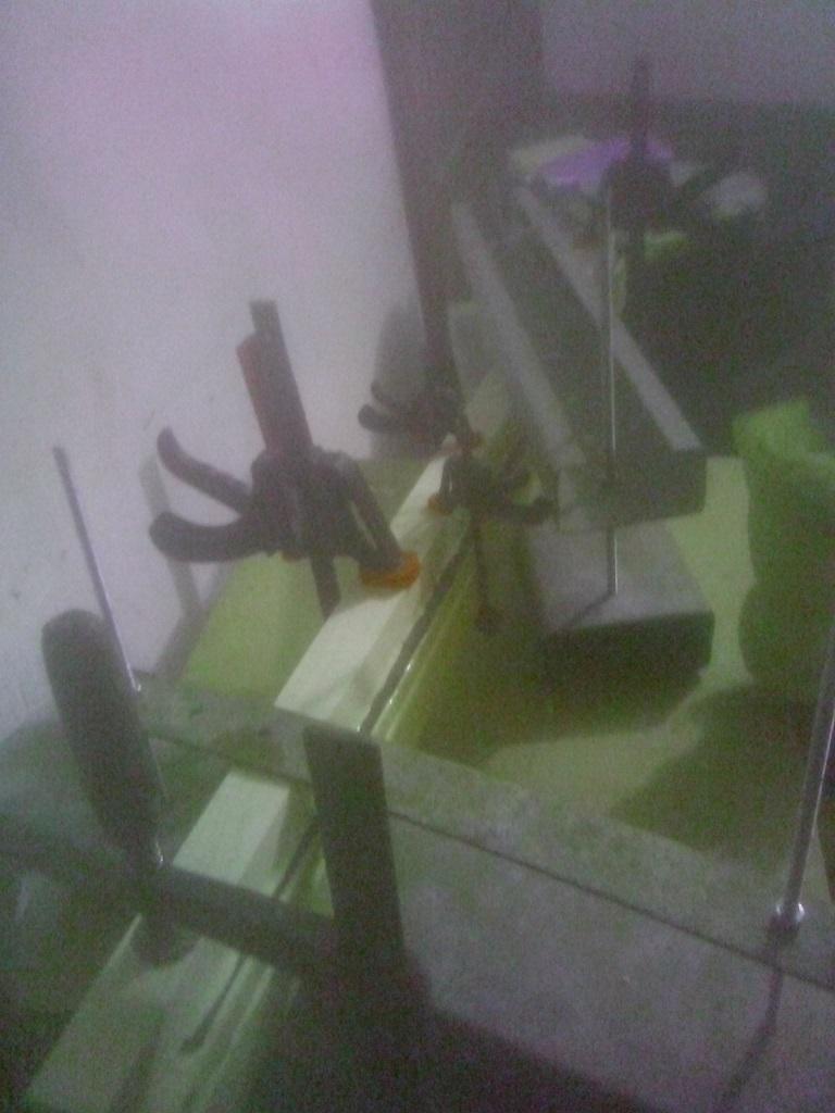

Οκτωβρίου 16, 2015, 12:24:31 μμ »
Οι φωτο φαινοντε χαλια,ναι το ξερω,αλλα κατι διακρινετε αμυδρα και με αρκετη προσπαθια
κολλησα 3 κομματια.το μεσαιο ειναι σφενδαμι και τα ακριανα μελιο.Χρεισιμοποιησα διαφους σφικτηρες τιπου "ωχ δεν εχω-ουτε βρισκω και καπως πρεπει να τα σφιξω" αλλα ειναι καλα σφιγμενα
saved

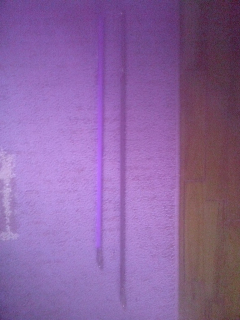

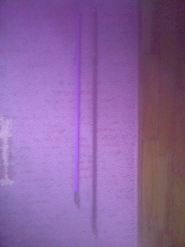

Απάντηση #66 στις:
Οκτωβρίου 20, 2015, 03:52:25 μμ »
Ετοιμο και το μοντιφαρισμενο τρας ροντ που πλεων αγγιζει τα 67 εκατοστα,μεγαλυτερο δηλαδη κατα 12εκατοστα απο οτι ηταν πριν λιγη ωρα.Δεν φαινετε καλα,ομως διπλα ειναι ενα ακριβως ιδιο χωρις να πεσει στα χερια του προκρουστη..

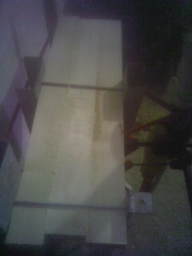

Απάντηση #71 στις:

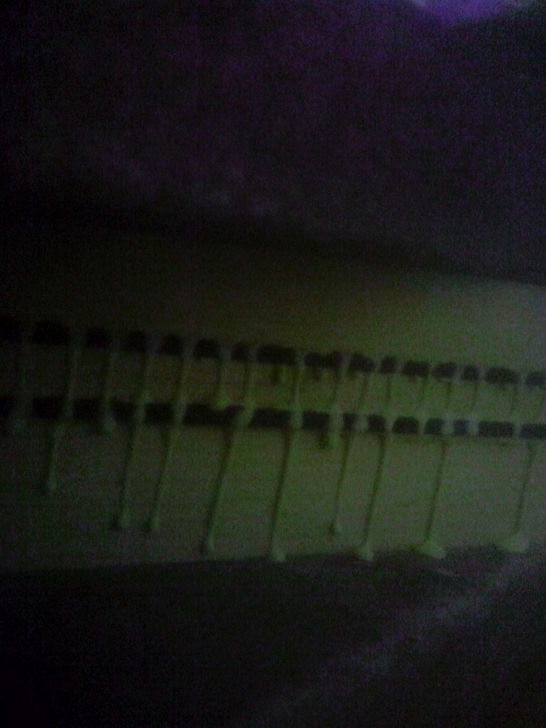

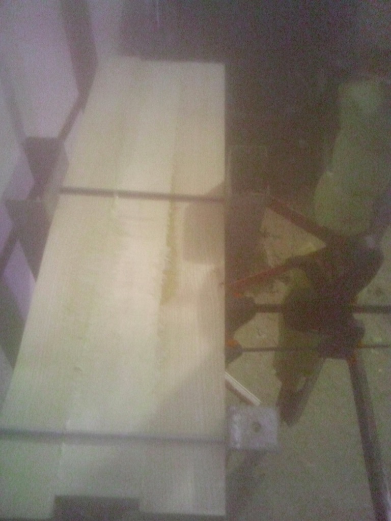

Οκτωβρίου 30, 2015, 10:02:45 μμ »
Μιας και κολλησα τα ξυλα,να βαλω και τις φωτο απο το σαντουιτσακι σφενδαμι-βεγκε..
Και τιρισα και την παραδωση για την κολλα.Αν δεν περισεψει,τοτε δεν θα φτασει..
