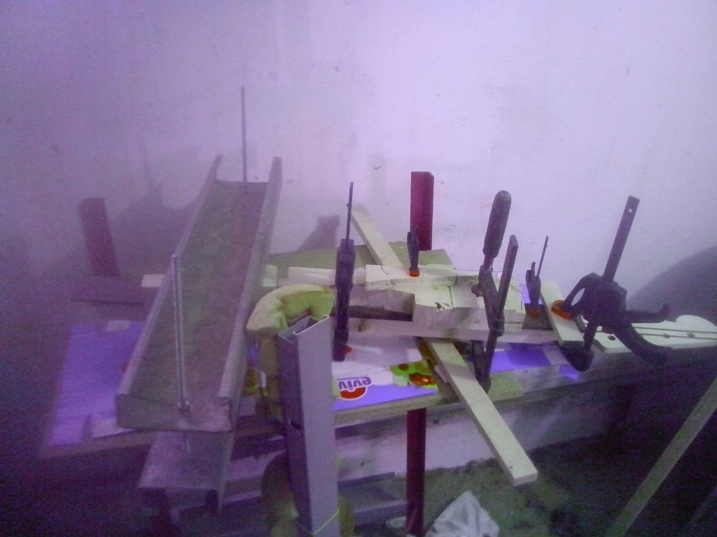

Θα προσπαθησω αυριο να βαλω φωτο.Λοιπον.Το σωμα ειναι σχεδον ετοιμο,θελει μονο καλη μελετη για να κοπει εκει που θα μπει νεκ(να ειναι ολοισια κομμενο)-μαγνητες-ποτενσιομετρα,το τοπ απο abura ηρθε σημερα,και το περιμενα με πιο εντονα νερα,αλλα πιστευω πως το τελικο αποτελεσμα με το λουστρο θα τα αναδειξει,το νεκ ειναι σχεδον τελειως ετοιμο,μολις κολλησα τις βεργες καρμπον,το χεντστοκ εχει το σχημα του κανονικα,και οι τρυπες για τα κουρδιστιρια ειναι ετοιμες,η ταστιερα ειναι χαραγμενη-κομμενη για 0.6 ταστα το οποια φαινετε οτι θα μπουν αρκετα σφινωτα,και το αυλακι για το κοκαλο του καβαλαρι ειναι ετοιμο.Λιγο σαν σκοτομενο φιδι βεβαια,αλλα ζωη σε μας..

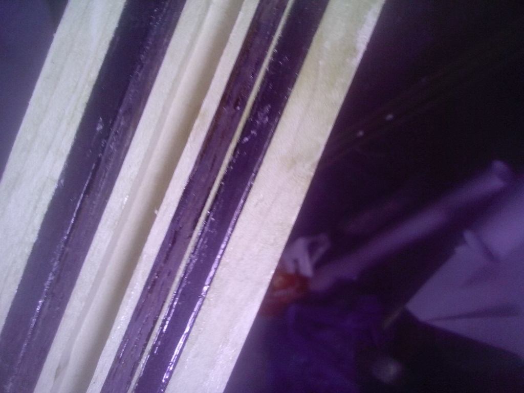

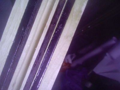

« Απάντηση #81 στις: Δεκεμβρίου 05, 2015, 01:35:46 μμ »
Ηδου οι καρμπονοβεργες,και η ταστιερα που κολλαει
