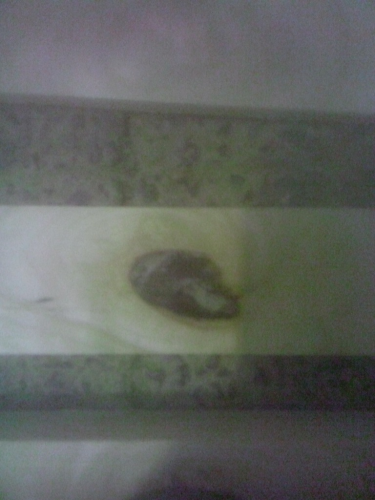

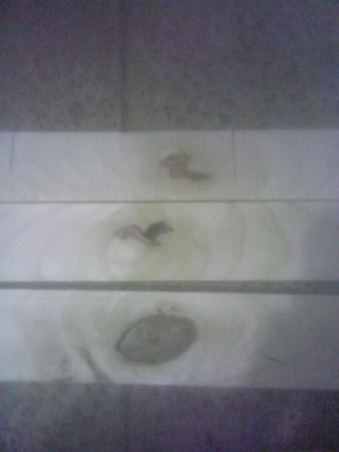

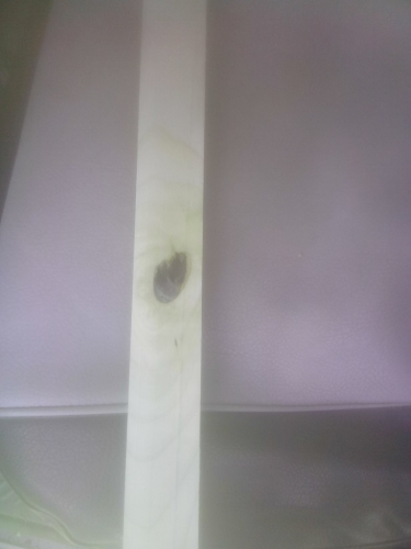

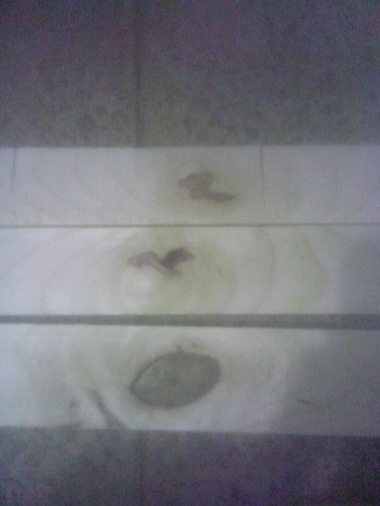

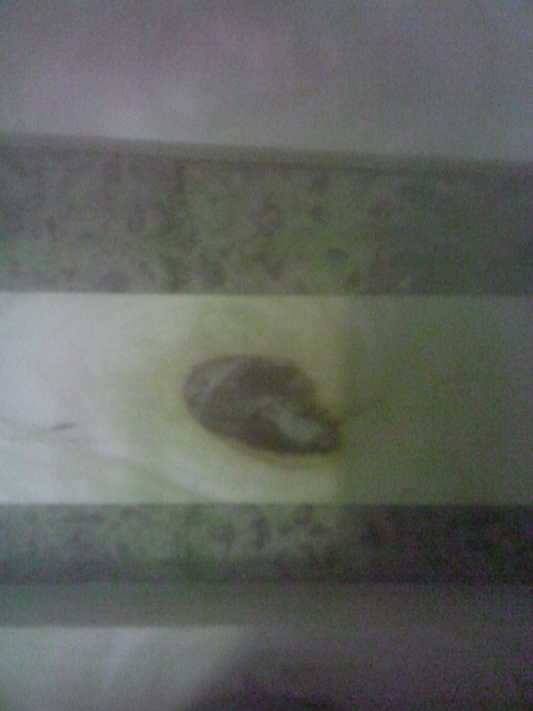

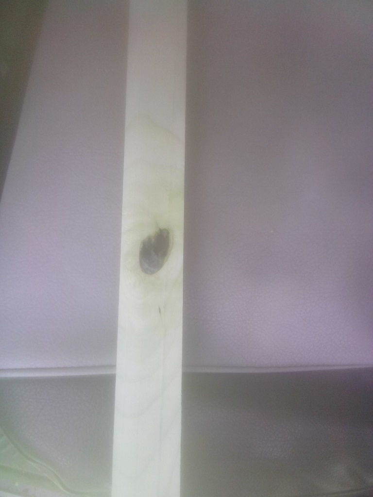

Τα ξυλα πλαναριστικαν και σιαχτικαν ολα στην πενα.ΑΛΛΑ ενω κοβαμε το ηυλο για τον λαιμο σε φιλετα για να κολλησω τις κοντρες αναμεσα..πεσαμε σε ροζο..ετσι το μεσαιο κομματι φαρδους 1 εκατ. εχει μια τρυπα..διαμπερη..εκοψα ακομα ενα και απο την μια εχει ενα σημαδι ροζου ενω απο την αλλη τιποτα.δεν θυμαμαι τα αλλα 2 που θα ειναι στις ακρες αν εχουν σημαδι απο τον ροζο,αλλα και παλι μπορω να το βαλω στην εξω μερια οστε μστα να κοπει αν ειναι μικρο,απο την αλλη αν ειναι μεγαλο..δεν ξερω :'(
Γενικα ειναι προβλημα αυτο?δηλαδη αν δεν το εκοβα για τις κοντρες και εμενε μεσα ο ροζος και δεν το ηξερα γιατι δεν φαινοταν θα ηταν προβλημα?Καμια βοηθεια ρε παιδια?
Αν βαλω το κομματι με την τρυπα και την στουμπωσω με κολλα θα γινει καλυτερο η μπα?
Περιμενω βοηθεια και μετα κολλαω.Μεχρι τοτε απλα θα τα κοιταζω.

« Απάντηση #57 στις: Οκτωβρίου 14, 2015, 10:08:18 μμ »
Ωριστε και οι φωτο.
Τελικα και το ενα κομματι απο τον λαιμο εχει ενα μικρο κομματι απο τον ροζο.Και μου την σπαει γιατι εκανα 160 χιλιομετρα για να παω να παρω τα ξυλα.
ΔΕν φαινοντε καλα ομως πιστευω βοηθανε.
Απ: Γνωμες για κατασκευη μπασου
« Απάντηση #58 στις: Οκτωβρίου 14, 2015, 11:04:17 μμ »
Το είπες και μονος σου αν δεν το ξέραμε δεν θα μας ένοιαζε
Το θεμα ειναι στο οτι φαινεται άσχημα εγώ δεν θα το έβαζα θα έκοβα άλλο ;D
