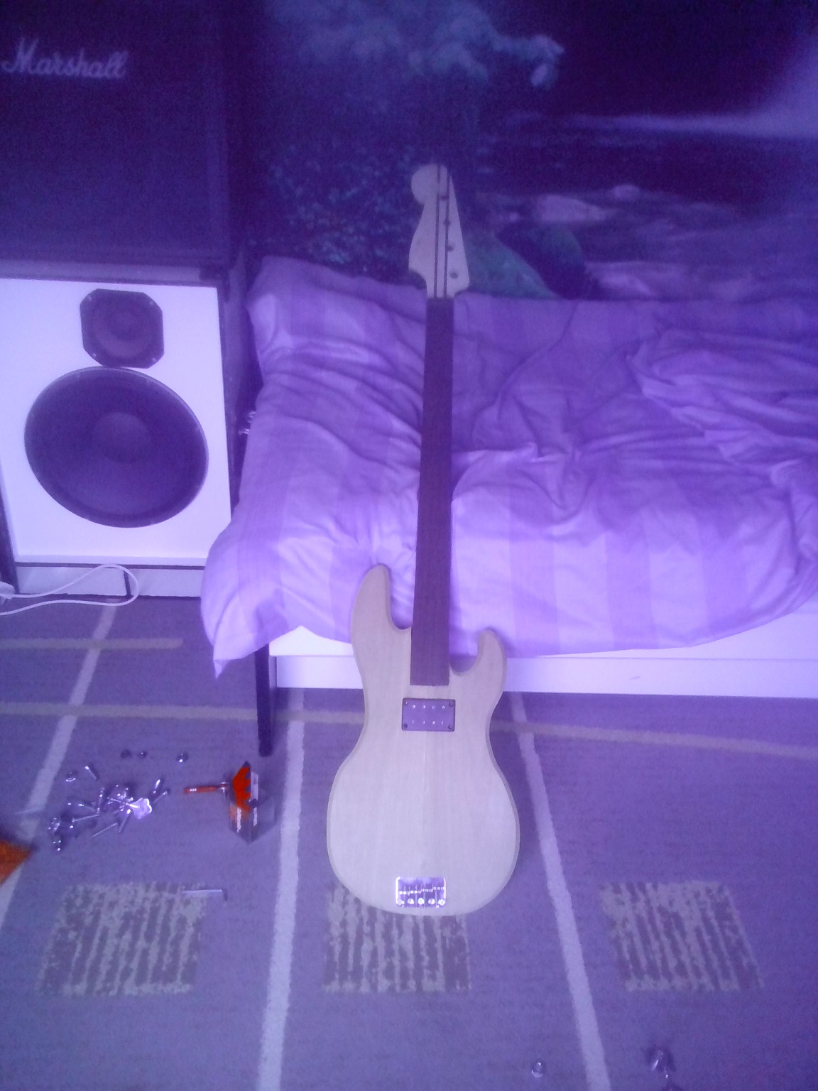

Μου εδωσε 3 μπουκαλια απο τα οποια το ενα ειναι διαλιτης και μπαινει και στα 2 και ειπε με το Α θα γεμισουν ολοι οι ποροι και θελει 2 χερια και 3ο αν θελω και μετα καθε χερι τριψιμο και μετα το Β για τελικο λουστρο.
Απ: Γνωμες για κατασκευη μπασου
« Απάντηση #91 στις: Ιανουαρίου 02, 2016, 11:23:13 πμ »
Μάλλον καλά στα είπε ο φίλος σου το Α ειναι Προεργασία και το Β το τελικό, οπότε ξεκίνα με τη προεργασία  και όταν τελειώςεις βρες χρώμα μαυρο που μπαίνει στο βερνίκι -λέγεται και χρώμα διαλύτου- κάνεις τοπικά το headstock μαύρο και συνεχίζεις με το διάφανο τελικό όλο το οργανο {celebrate006}

Ευχαριστω.Σημερα ισως τελειωσω με το τοπ.Το κολλησα το βραδυ αλλα εχει και κρυο να παρει κ δεν ξερω αν το βραδυ αποψε ειναι ετοιμο.Θελει να κοπει ακριβως οπως ειναι το απο ξατω σωμα και τρυπες για τους μαγνητες.Τον εναν τον εχω,τον αλλο λογικα μεσα στην εβδομαδα.Το μανικι θελει μονο περασμα τασρα και λουστρο,πρεπει να ξανω και το λογοτυπο..σιγα σιγα συμαζευετε

Πιστευω ειμαι σε σχετικα καλο δρομο..θελει λουστρα,ταστα,χαραξα τον πανω καβαλαρι,και τον precision μαγνητη..
Οι εγκοπες στον καβαλαρη,τι αποσταση πρεπει να εχουν απο την ταστιερα για να μην εχει μεγαλο action και να ειναι ευκολοπαιχτο?
Επισεις,επειδη θελω να ειμαι στην εκθεση που κανετε καθε χρονο,καντε την οσο πιο κοντα στην βορια Ελλαδα γινετε,για να μπορεσουμε και εμεις οι βουνισιοι να ερθουμε  {celebrate013}
« Απάντηση #94 στις: Ιανουαρίου 05, 2016, 06:24:14 πμ »
Αν κατάλαβα καλά την ερώτηση μιλάς για το βάθος που θα έχουν οι εγκοπές στον πάνω καβαλάρη-κόκκαλο
Πατάς τις χορδές στο δεύτερο Τάστο και θα πρέπει να αφήνουν μια ελάχιστη απόσταση στο πρώτο Τάστο, δοκίμασε το σταδιακά γιατί οι χορδές του μπάσου πάλλονται παραπάνω από της κιθάρας και αν το κατεβάσεις πολύ θα τρίζει

Αυτο ακριβως ρωταω,ο καβαλαρης ειναι κομενος ωστε να μπαινει η καθε χορδη ως την μεση της διαμετρου και τωρα πρεπει να τον "φαω" απο κατω για το υψος

Το πρωτο χερι λουστρου περαστικε..αυριο τριψιμο και 2ο χερι,μεθαυριο τριψιμο και 3ο και μετα 2 χερια με το Β λουστρο και ειναι ετοιμο υποτιθετε..

« Απάντηση #97 στις: Ιανουαρίου 10, 2016, 06:06:36 μμ »
 {music026}
γρήγορα το πας
με τι την έβαψες;
κάποια δυο συστατικών τρίβονται μετά από μικρό χρονικό διάστημα αλλά καλού κακού άφησε την λίγο παραπάνω 2-3 μέρες και μετά τρίψε αν δεν είσαι σίγουρος.
saved
  • Μηνύματα: 472
« Απάντηση #98 στις: Ιανουαρίου 10, 2016, 06:51:17 μμ »
Βερνικι αχρομο επιπλοποιιας.Το αγορασα απο φιλο με αναλογο μαγαζι.Ειπε να το αφησω καμια μερα αλλα αν εχει τραβιξει κεω να το τριψω/περασω 2ο χερι αποψε.Το βερνικι αυτο δεν ξερω πως λεγετε,αλλα ειναι το βερνικι με καταλιτι 2:1 και διαλιτικο.Μπορουσα να κανω πιο προσεκτικη δουλια,αλλα ειμαι μαλομενος με την υπομονη.. {celebrate018}

Παιδες,το λουστρο το τριβω μεχρι να φτασω στο ξυλο ξανα εκτος το τελευταιο χερι,η αφινω καθε φορα ενα λεπτο στρωμα;

« Απάντηση #102 στις: Ιανουαρίου 11, 2016, 08:43:24 μμ »
δεν το τρίβεις....  περιμένεις....  {celebrate010}
Σκοπός σου είναι να φτιάξεις ένα επίπεδο στρώμα χωρίς βαθουλωματάκια κτλ
αν τρίψεις με 600 πχ με κάτι από πίσω (ένα μικρό πλακάκι εκτός τις καμπύλες που τις κάνεις με το χέρι) να το κάνει επίπεδη επιφάνεια
θα προσέξεις μετά από λίγο ότι αν δεν είχες χρησιμοποιήσει κάτι σε φάση σίλερ
ότι το ξύλο, αν είναι πορώδες σου έχει ρουφήξει το βερνίκι και έχεις  βαθουλώματα ...
το ίδιο πρόβλημά αλλά με άλλη αιτία είναι το orangapeel pou λέμε.... βουναλάκια κτλ
τεσπα εσύ θα τρίβεις και θα γίνεται ματ αλλά τα βαθουλώματα θα γυαλίζουν
τώρα αν σκοπεύεις να κάνεις και άλλα χέρια θα την καλύψεις την τρύπα οπότε ίσως δεν πειράζει (σε θέματα να κρατήσει η μπογιά στο μέλλον και να μην ξεφλουδίσει) αλλά υποθέτω το καλύτερο είναι να τρίψεις μέχρι να γίνει όλο το όργανο ματ να χάσει την γυαλάδα του.
αν κάνεις natural χρωματισμό όλα καλά άλλα άμα έχεις βάψει πχ με ακρυλικό από κάτω και το χαλάσεις με το τρίψιμο;
 γιαυτό καλό είναι να μπαίνει κάποιο sealer πρώτα  ώστε να είναι ήδη επίπεδη η επιφάνεια πριν το χρώμα διότι το sanding sealer τρίβεται πιο εύκολα υποτίθεται από ότι το τελικό και έχει καλύτερη πρόσφυση.
στην περίπτωση σου λοιπόν το κάνεις όλο ματ εφόσον είναι natural από ότι θυμάμαι το μπάσο σου και
βάζεις το δεύτερο χέρι αφού το έχεις καθαρίσει καλά από τις σκόνες
μετά το δεύτερο χέρι θα προσπαθήσεις χώρις να διαπεράσεις το στρώμα πάλι να το κάνεις ματ
και μετά να το μπαφάρεις
άμα δεν τα καταφέρεις κάνεις 3το χέρι κτλ
δεν μπαφάρεις εάν δεν έχεις ενιαίο τελικό στρώμα (επίσης περιμένεις παραπάνω διότι το μπαφάρισμα ταλαιπωρεί... )
τεσπά θα καταλάβεις το σημαντικό είναι να προσέχεις την υγεία σου
τα 2 part ,2 k  κτλ περιέχουν ουσίες μέσα που είναι άοσμες και είναι τρομερά βλαβερές
έχω διαβάσει ότι
ακόμα και μάσκες με φίλτρα ενεργού άνθρακα κτλ δεν
είναι κατάλληλες για να προστατέψουν πλήρως
διαβάζω επίσης για άτομα με μία μόνο χρήση είχαν σοβαρά προβλήματα
σωστός εξοπλισμός για χρήση τέτοιων υλικών είναι αυτός που σου προσφέρει καθαρό αέρα από μακριά από το σημείο που βάφεις με φουλ face μάσκα στολή κτλ....................
(υπάρχουν πολλές εναλλακτικές  στο βάψιμο ψάξε στο φόρουμ αν ενδιαφέρεσαι )
α και κάτι ακόμα μπορείς να καταλάβεις ότι είναι ψιλοέτοιμη  η μπογιά για τρίψιμο άμα δεν έχει καθόλου μυρωδιά....
μην βιάζεσαιιιιιιιιιιιιιιιιιιιιιιιιιιιιι {celebrate004}
υποθέτω ότι βάφεις με πινέλο οπότε ίσως δεν είναι τόσο άμεσα επικίνδυνο αλλά καλό είναι να ξέρεις.

Παιδες σημερα θα τρυπισω για τον 2ο μαγνητη και θα περασω στο σβμα το 2ο λουστρο.Στο καραολο περασα 2 χερια λουστρο με χρωμα αλλα ενω οσο ειναι υγρο φαινετε ωραιο,οταν στεγνωσει φαινοντε οι γραμες απο το πινελο.Τι να κανω;Επησεις θελω να φαλω ασημενια γραματα εκει.Καμια προταση;
