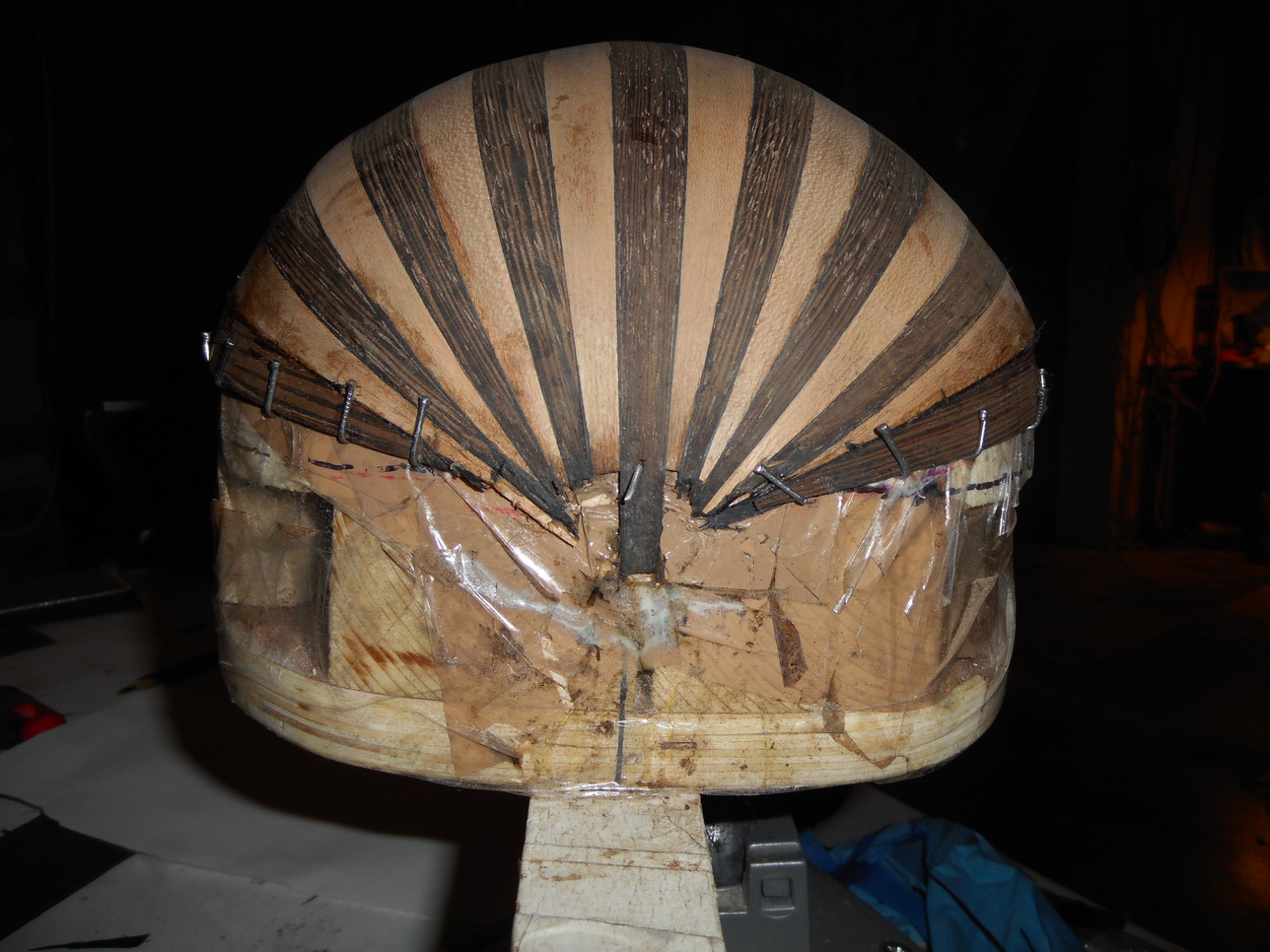

Μανο ευχαριστω, θα δειξει το πραμα αν και το πλαιναρι που λες κομματακι δυσκολο το κοβω να λυγιζει σε wenge, θα κανω μια αποπειρα και βλεπουμε
Κωστα πως σκαλισες τις ντουγες στο αριστερο μπουζουκι(κι απο τι παχος φετας ξεκινησες και κατεληξες στο ποσο), πολυ ωραια , α και ωραια τρυπα στο αριστερο

Φίλε Άτλας καλησπέρα, με ράσπα στρογγυλή ίσα να μου κάνει ένα λούκι για να έχω πάτημα, μετά με την ράσπα την ημικυκλική, μετά ξύστρα στρογγυλή και τέλος με γυαλόχαρτο 60αρι τώρα όσο για το πάχος στο συγκεκριμένο της λύγισα στα 3,5mm και μου βγήκε το λάδι, πιστευω πως με 3mm και καλό στρώσιμο των δουγών στο καλούπι δεν υπάρχει πρόβλημα όσο για το σκάψιμο το έκανα με το μάτι βέβαια άμα θες μπορεις να τσεκάρεις και με ένα παχύμετρο, καλό θα είναι οι ντούγες σε τέτοιες κατασκευές να μην ξεπερνούν σε πλάτος τα 15mm, για να δείχνει ποιο καλά το λούκι

θενξ που σουν γρηγορος , αλλα ακομη μια ερωτηση.... τις σκαλισες εκτος καλουπιου? αλλιως πως της μετρησες με παχυμετρο... α και κατι ακομη, τι φιλετακι εβαλες αναμεσα(1,2? 0.6?)

Επάνω στο καλούπι σκαλίστηκαν, της μέτρησα πριν ξεκινήσω το λύγισμα διότι της είχα περάσει στο τριβειο οπότε ήξερα αρχικά πόσο πάχος έχουν, όπως σου είπα δεν της μέτρησα αλλα πήγα με το μάτι, αν θες να της μετρήσεις πατάς στην κορυφή του λουκιού την βάση από το παχυμετρο και κατεβάζεις την βελόνα που έχει πίσω στο κέντρο του λουκιού, έτσι σου δείχνει πόσο έχει σκάψει, οπότε αφαιρώντας ξέρεις πόσο πάχος δούγας έχεις στο λούκι, το φιλέτο είναι τριπλό και είναι καπλαμάδες πάχους 0,45mm

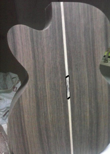

Μουτρο, εγω θα εβγαζα ενα μικρο κομματι, με λοξη χαρακια, και θα εβαζα εκει ενα ιδιου χρωματος...
αν δεν εχεις κομματακι, μια ιδεα ειναι να το βγαλεις ετσι, και να βγαλεις και αλλα τετοια κομματακια (2-3) και να τα στοκαρεις με μαυρο η να βαλεις μαυρο φιλετο, να φαινεται σαν σχεδιο...
βεβαια την καλυτερη λυση στην εδωσε ο Κωστας...

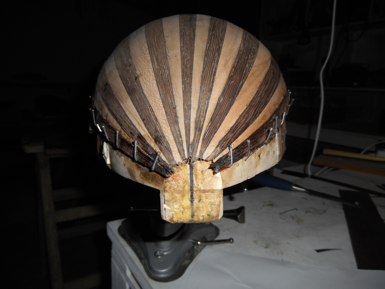

εφτασα στο εξης σημειο με ντουγες 17, και πρεπει να βαλω τις πλαινες 2 μεγαλες.προφανως δεν κλεινουν ολο τον χωρο πισω.θα βαλω τσοντα κανα κομματακι αλλο ξυλο? θα το αφησω κενο και θα το κολλησω ετσι πανω στην κολαντζα?

βαλε τα πλαινα, κολλα τη κολατζα και μετα γεμισε απο μεσα με κομματακια ξυλου τα κενα.

οκ θενξ Γιαννο

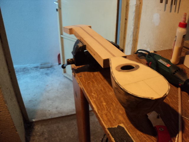

ρε μητσάρα μου είσαι πολύ ωραίος αλλά το ξύλο στο μανίκι έφτανε για 2 μπαγλαμάδες...κόψτο στη μέση το ενα το φλαμουρι και βάλτο δεξια αριστερα...θα βγάζαμε και μια κόντρα και θα ειχες και για το επομενο δεν πειράζει στο επόμενο...λιτότητα  {celebrate010} όπως και να χει μια χαρά όλα και ωραίος χώρος ήσυχος
