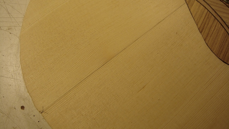

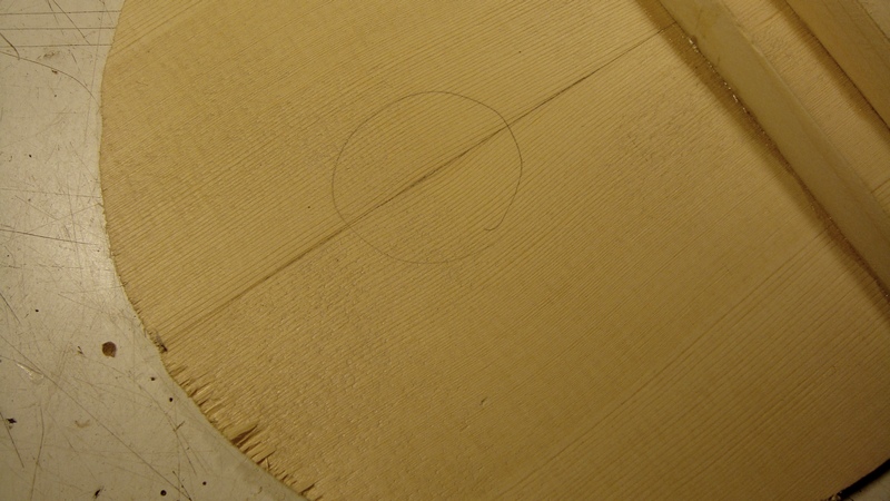

Μπράβο Μάνο πολύ ωραία , αυτό το ρόζο στο κέντρο του αριστερού καπακιού αν μπορούσες να τον απεφευγες
Νάσο έχεις δίκιο φυσικά, αλλά έγινε η πατάτα: κανονικά θα έμπαινε η φιγούρα από την άλλη πλευρά, αλλά δεν τήρησα τον κανόνα "δέκα μέτρα μία κόψε", δεν είχα σημειώσει κιόλας, και όταν το κατάλαβα ήταν αργά.
Μ έπιασε και η τσιγκουνιά, από ένα σετ μπορούσα να βγάλω (και έβγαλα) τρία καπάκια (1 μπουζούκι και δυο τζουράδες) αλλά έπρεπε να κοπούν με κοπίδι για να μην έχω φύρα. Κάπου εκεί πλησίασα πολύ τον ρόζο.
Πάντως δεν με χαλάει και πάρα πολύ, στην φωτογραφία παραπάνω τα έχω περάσει με νέφτι και τονίστηκαν πολύ τα νερά, με ΄΄αλλο βερνίκι (π.χ. CLOU 500) δεν θα είναι τόσο έντονο πιστεύω.
Εδώ στεγνό

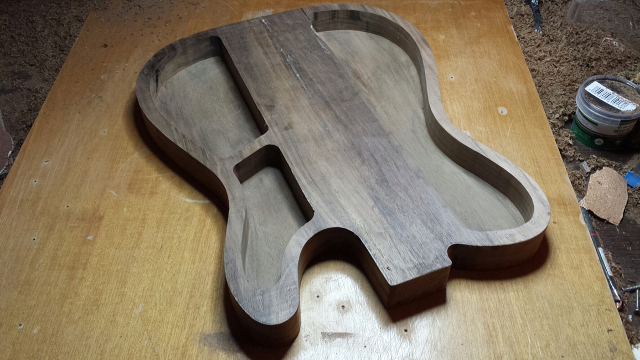

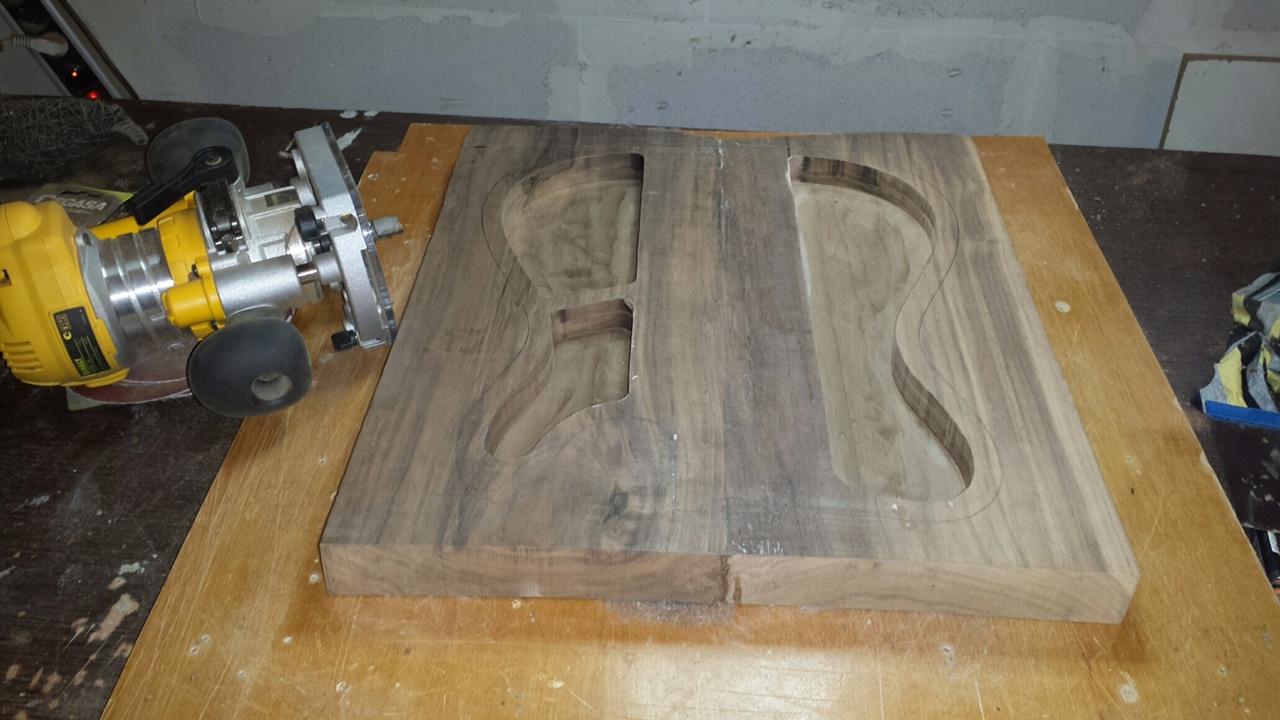

Ξεκίνησα μία thinline από καρυδιά και ξεγυρίστηκε το σώμα...
ειπαμε αυτο το ξυλο μη το σπαταλας!
Χαρας το κουραγιο σου Γιαννο καλα καλα δεν εχει κατσει η σκονη της εκθεσης ξεκινας οργανο {music026}

γιαννη ποσα κιλα θα βγει αυτη η κιθαρα? ωραιος! στην επομενη εκθεση καποιος να δειξει μαθηματα routering-trimming μπας και μαθουμε τιποτα

καλα σου λεει βρε γιαννο ο νασος!
και βγαζει κατι ωραιες πλατες κλασικης αυτο...

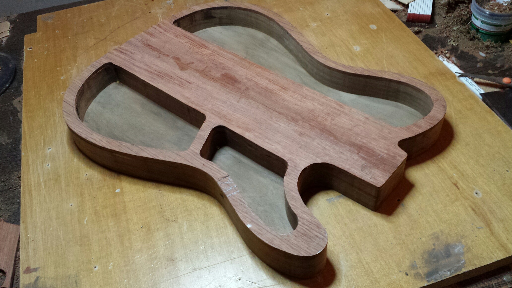

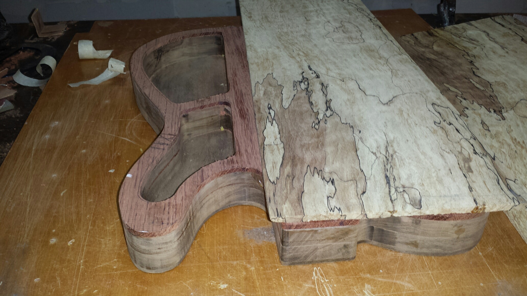

Και που να δείτε την συνέχεια...Επειδή ήταν ρηχή η καρυδιά μου πρόσθεσα και 4mm bubinga και για καπάκι θα χρησιμοποιήσω ένα ωραίο κομμάτι spalted maple!
Κάπου στα τρία και κάτι υπολογίζω να βγει...Θα δούμε

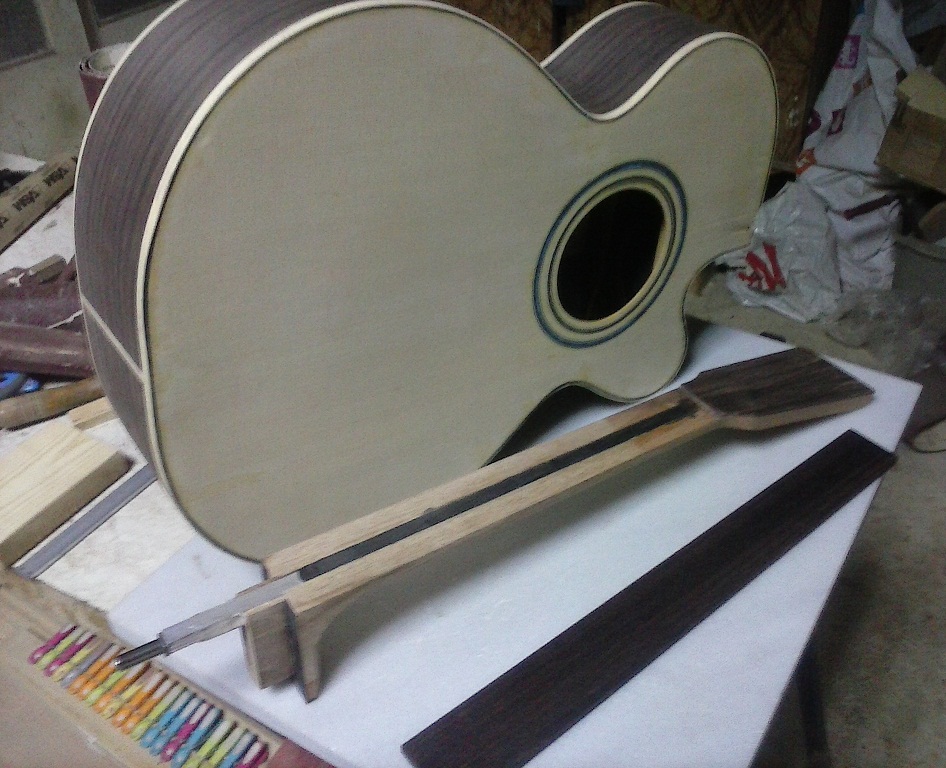

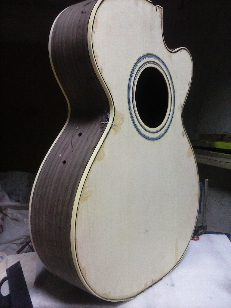

Στο εργαστήρι έχω ολοκληρώσει το σώμα της κιθάρας και μπράτσο κ ταστιέρα περιμένουν αυτό το radius να κάνω..

Γιάννη ωραίο ρουταρισμα ωραία κιθάρα θα βγει!

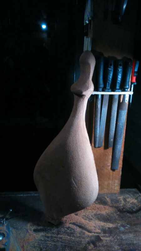

Εγώ περίμενα την έκθεση για να πιάσω πρώτη φορά στα χέρια μου λύρα..έχω τάξει δώρο του κουμπαρου μου όμως και είπα να ξεκινήσω μια..
