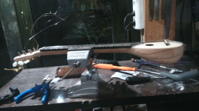

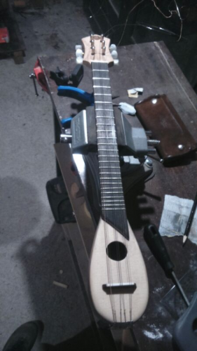

Αντε Γιαννη, κοντευουν οι μερες!
πολυ ομορφη δειχνει!
Απ: Φωτογραφίες και Βίντεο ἀπὸ Ἐργαστήρια : Ιούνιος 2015
« Απάντηση #61 στις: Ιουνίου 16, 2015, 04:38:49 μμ »
Ποια?  αφου εχω βαλει τοσα καρφακια που δεν φαινεται το φιλετο! ;D
εχεις και ενα πμ που περιμενει....

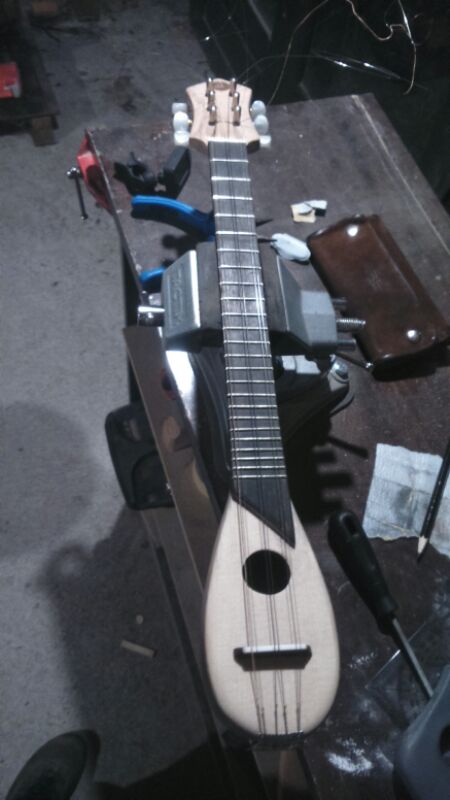

ωραια λυρα Γιαννη.

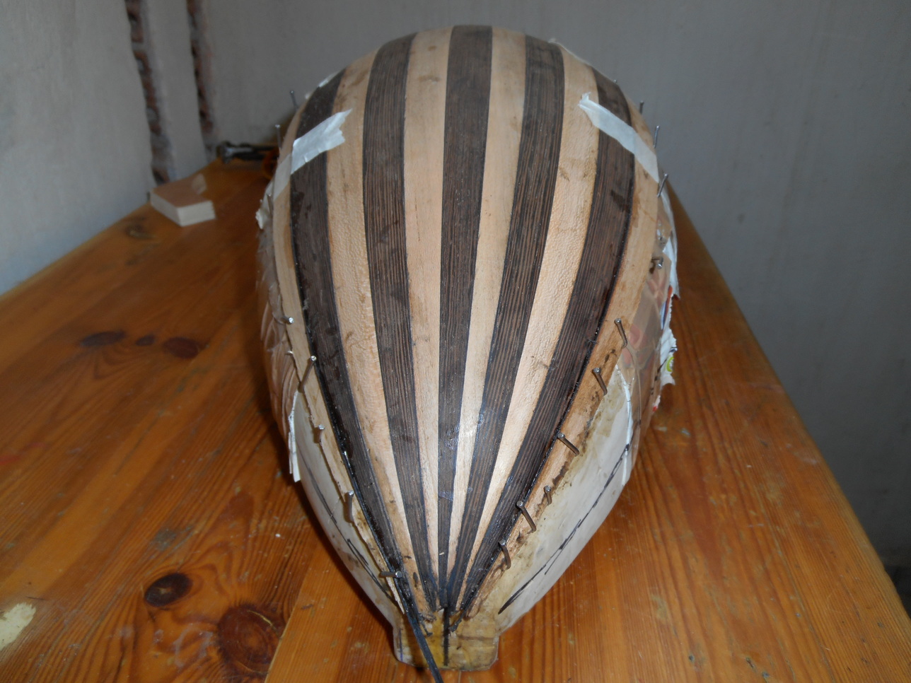

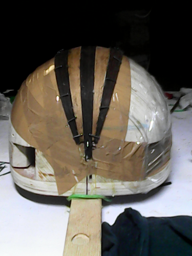

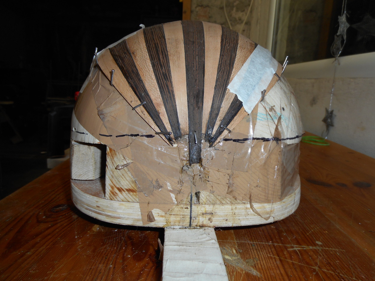

Εβαλα μερικες ντουγιες στο περιεργο καλουπι μου να δω πως γινεται το ολο πραμα.Βεβαια συνιδητοποιησα οτι μια Stanley-Bailey no7 εχει διαφορα απο το ροκανι που χρησιμοποιω εξ ινδιας αλλα την κανει εστω κι ετσι τη δουλεια του (δε θα ναι οργανο για εκθεση παντως χαχαχα)
Ευχαριστω δημοσιως τον ανεμελο για το σεμιναριο περι ντουγας κι οχι μονο.
"Τα πάντα ρει"

το σκουρο τι ξυλο ειναι?

« Απάντηση #64 στις: Ιουνίου 16, 2015, 10:01:37 μμ »
wenge και το ανοικτο κερασια, ειπα σαν ασχετος να βαλω οτι φθηνο υπαρχει

« Απάντηση #65 στις: Ιουνίου 16, 2015, 11:40:37 μμ »
ΜαστροΚώστα το εργαλείο γίνετε super, Johny το λυράκι ειναι πρώτο οι φωτο το αδικούν από κοντά είναι πανέμορφο μπράβο στον μαστροjohny μας, atlas μπράβο και τα χρώματα ωραία, μόνο λίγη προσοχή στην ένωση των δουγων μην σε πεταξει έξω κοίτα το έλεγξε το

« Απάντηση #66 στις: Ιουνίου 17, 2015, 01:28:59 μμ »
το πιθανοτερο ειναι αυτο Κωστα, το φτιαχνω με την επιστημονικη μεθοδο του ματιου

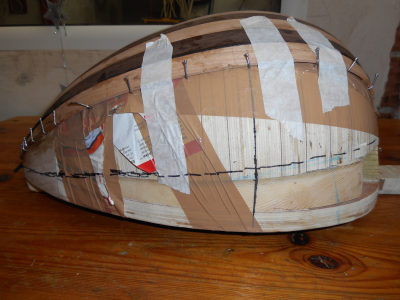

« Απάντηση #68 στις: Ιουνίου 18, 2015, 12:02:21 μμ »

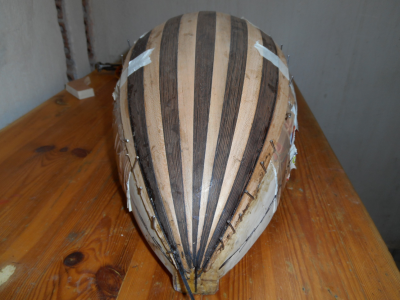

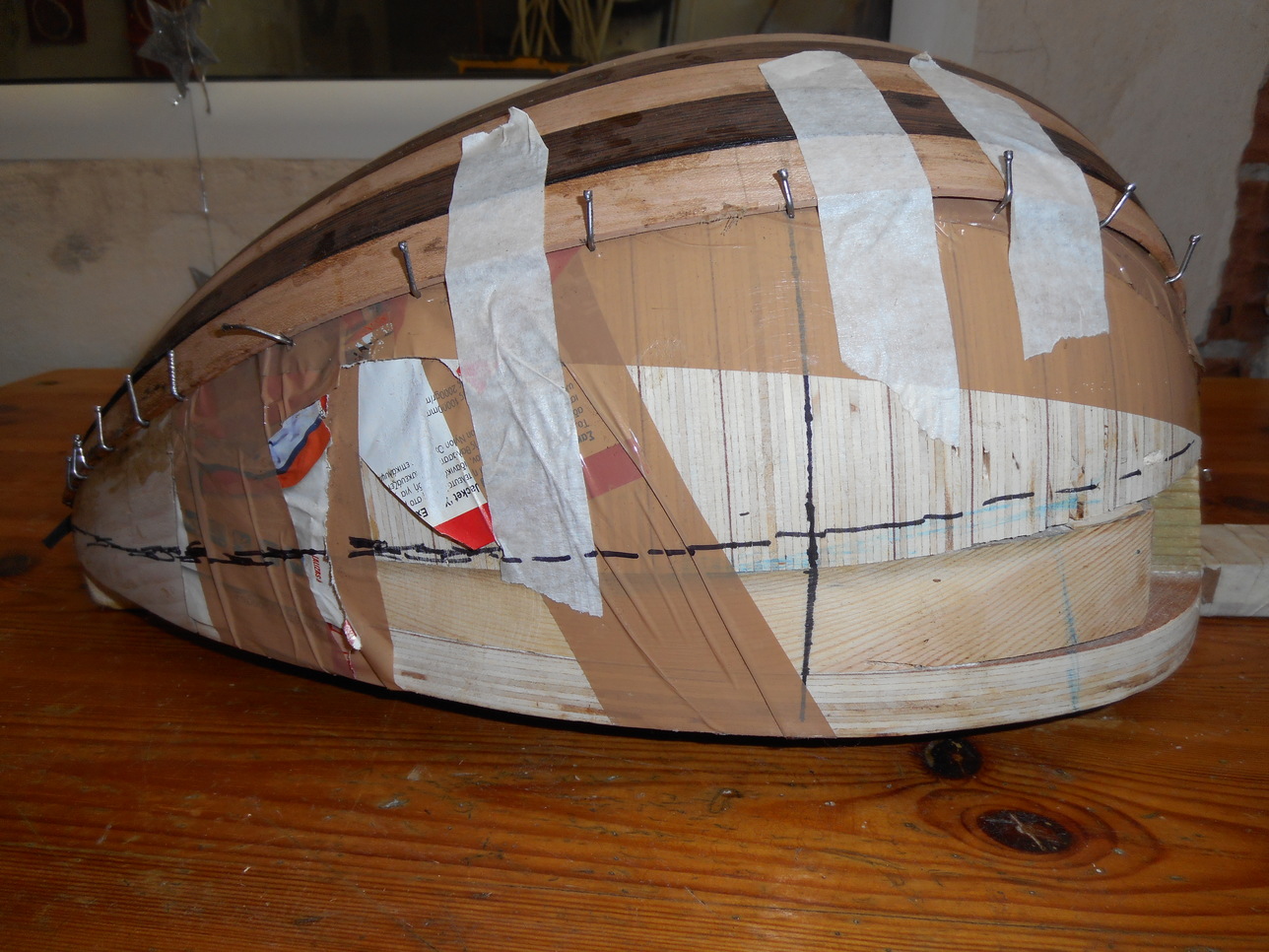

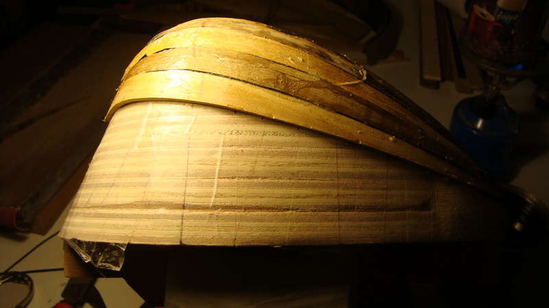

οτι θα καθομουν μεχρι 4.30 το πρωι να βαζω ντουγες για μπουζουκι δεν το χα φανταστει ποτε(οποτε το γνωστο ρητο ισχυει τουλαχιστον σε μενα)
εχω φτασει αισιως τις 11 με περιπου 2εκ η μεγιστο πλατος καθεμιας.
ερωτησεις
1.ειναι λαθος να το παω μεχρι κατω με 2εκ ντουγες? να μην φτιαξω τις μεγαλες που βλεπω οτι βαζουν ολοι δλδ(στατικοτητα,διακοσμηση,και τα δυο,κατι αλλο? ο λογος?)
2.στις ποσες να σταματησω?
με παιρνει σε καθε πλευρα για περιπου 4χ2=8εκ +4,5εκ(αν φτιαξω μεγαλες για την μεγαλη) ή 3χ2=6εκ +6,5εκ(μεγαλη)
η διακεκομμενη μαυρη γραμμη ειναι μεταξυ των περιπτωσεων(δλδ αν φτιαξω αλλες 4 σε καθε πλευρα η 4η ερχεται κανα εκατοστο κατω απο αυτην
"Τα πάντα ρει"

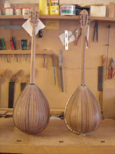

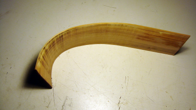

« Απάντηση #69 στις: Ιουνίου 18, 2015, 12:53:23 μμ »
καλημέρα και καλή συνέχεια.

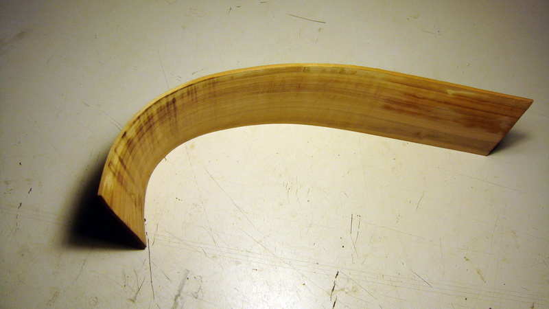

Κατά τη γνώμη μου δεν είναι λάθος να συνεχίσεις μέχρι κάτω με ντούγες, αν και μου αρέσει περισσότερο η "κλασική" επιλογή των υψηλότερων πλαϊνών, τόσο αισθητικό όσο και ότι δείχνει περισσότερη "μαστοριά" σε μένα που είμαι νέος και ταλαιπωρήθηκα πολύ να τα φτιάξω την πρώτη φορά.

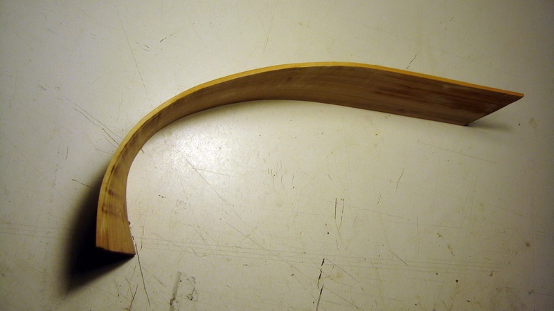

Εικάζω ότι ο λόγος που μπαίνουν τα πλαϊνά ψηλότερα είναι ότι πολύ απλά δεν χρειάζεται να "σπάνε" σε περισσότερες ντούγες, δεδομένου ότι από ένα σημείο και κάτω το καλούπι είναι "ίσιο". Αυτό ισχύει βέβαια στα μαντολίνα - μπουζούκια κτλ., γιατί σε άλλα σκάφη (π.χ. ούτι) οι τομές είναι καμπύλες μέχρι κάτω στο καπάκι και οι ντούγες συνεχίζουν επίσης μέχρι το καπάκι.  Άλλοι λόγοι, π.χ. (σχετική) "οικονομία" σε ξύλα, καλύτερη αισθητικά διαμόρφωση της συνέχειας της κολλάντζας με τις "εξωτερικές" ντούγες (δεν ξέρω πως λέγονται, "πλαϊνάρια" ?) γιατί το ψηλό πλαϊνό προσφέρει καλό "φόντο" και μικρότερη πιθανότητα λάθους : εάν απέχει αρκετά η μια γραμμή από την άλλη (γραμμή τελευταίας ντούγας με την γραμμή του επικαθήμενου "πλαϊναριού") τυχόν διαφορές δεν γίνονται εύκολα αντιληπτές. Αντίθετα αν συνεχίσεις τις ντούγες μέχρι κάτω πρέπει να προσέξεις τα φάρδη των τελευταίων ντουγών να είναι ίσα και επίσης να ισαπέχουν από το καπάκι γιατί αν μπει ίδιου φάρδους πλαϊνάρι και στις δυο πλευρές (που θα μπει) και έχεις άνισα φάρδη ντουγών από κάτω και σε διαφορετικές αποστάσεις από το καπάκι θα φανεί από αρκετά έως πολύ άσχημο.
Πάντως είναι πιο εύκολο να συνεχίσεις με ντούγες. Η διαμόρφωση των ψηλών πλαινών εμένα τουλάχιστον με ζόρισε αρκετά μέχρι να καταλάβω πως γίνεται. Η δυσκολία προκύπτει επειδή πρέπει να "παντρέψουν" δυο αρκετά διαφορετικές καμπύλες : αυτή της τελευταίας ντούγας (όπου κι αν είναι) και του περιγράμματος της όψης.
Δες φωτογραφίες για να γίνει κατανοητό (στο σκαφάκι μπήκε ακόμα μια ντούγα πριν το πλαϊνό), πρόσεξε ότι ήδη από το λύγισμα το κάθε κομμάτι πρέπει να στρεβλώσει αρκετά περισσότερο από τις ντούγες
Μετά το λύγισμα εγώ πλανίζω "στον αέρα" και όχι σε τραπέζι, κρατώντας με το ένα χέρι το πλαϊνό και με το άλλο το ροκάνι. Αν αποφασίσεις να κάνεις ψηλά πλαϊνά άφησε αρκετά περισσότερο φάρδος απ' ό.τι υπολογίζεις το τελικό (+ 2 εκ.) για να έχεις περιθώριο διόρθωσης λάθους.
Επίσης το πόσες ντούγες θα κάνεις θα στο πει το ίδιο το καλούπι: θα πρέπει να κάνεις τόσες όσες να καλύψεις εντελώς τις καμπύλες και να μείνει μόνο "ισια" επιφάνεια, αλλιώς δεν πρόκειται να στρώσουν τα πλαϊνά.
Είπα πολλά και ελπίζω να μην σε απογοήτευσα, απάνω τους!

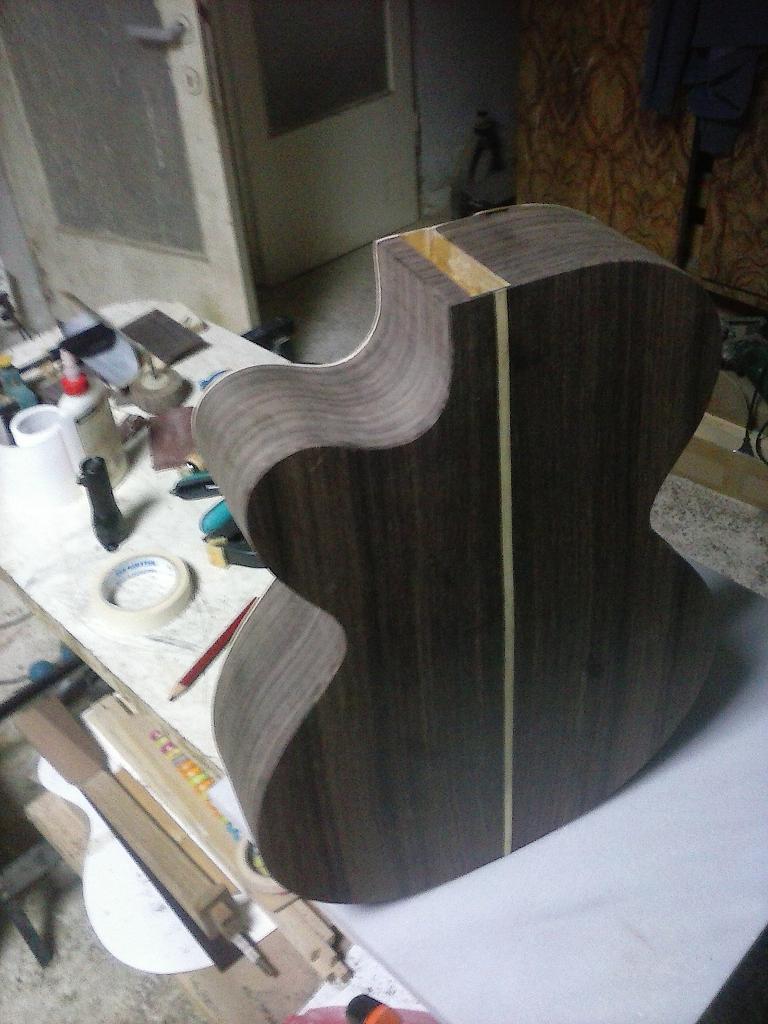

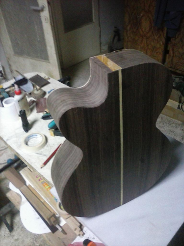

« Απάντηση #70 στις: Ιουνίου 18, 2015, 03:25:55 μμ »

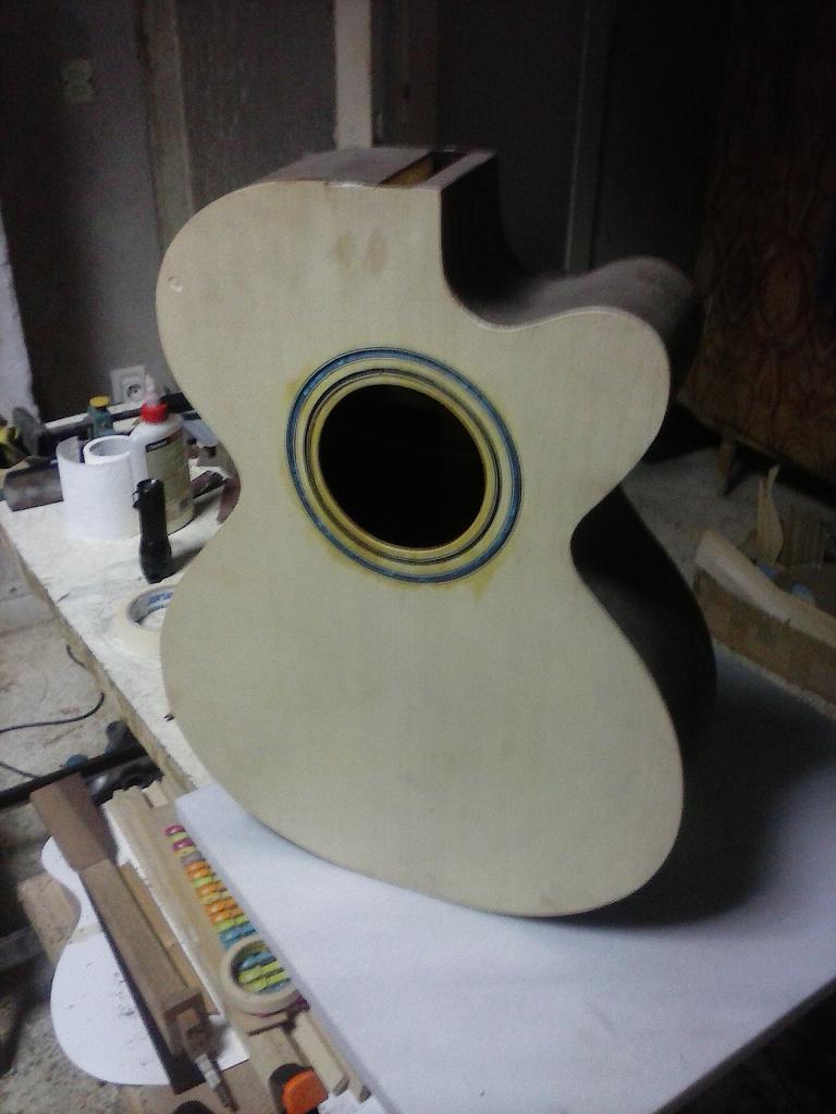

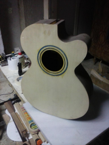

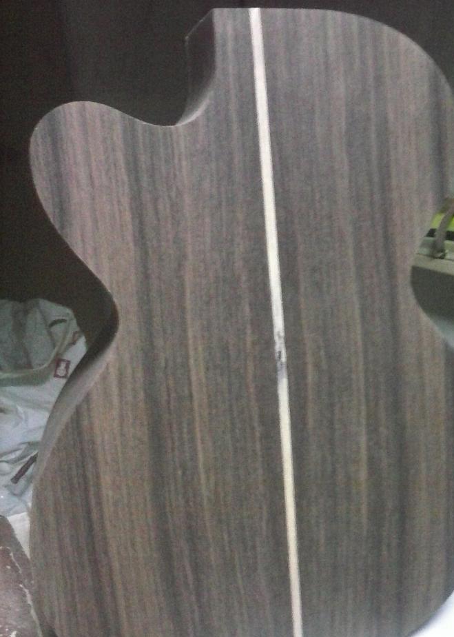

 Έκλεισε η πλάτη της κιθάρας και είπα να γυαλοχαρτίσω την πλάτη.
καθότι ήταν στα 2,6mm αρχικά, την κατέβασα με γυαλόχαρτο,πρίν την καμαρώσω και την κολλήσω.
 Το πάχος δεν το μέτρησα καθόλου. Τώρα για να κουδουνίζει καλλίτερα, την κατέβασα κιάλλο,ενω είναι κολλημένη και καμπυλωτή η πλάτη.
Και εμφανίστηκε κάτω απο τη διακοσμητική ρίγα,ξανά η ..πλάτη...
στο σημείο εκείνο,που κάνει καμπύλη,
είναι περιπου 0.8 το πάχος αυτή τη στιγμή! +2.5mm εσωτερική ενίσχυση {celebrate009} {celebrate009}
 κόλησα τωρα απο τη χαζομάρα που έκανα, έχει συναντήσει κανείς αντίστοιχη περίπτωση?
εμφανισιακό είναι το πρόβλημα,δέν κινδυνεύει η πλάτη
« Απάντηση #71 στις: Ιουνίου 18, 2015, 08:49:08 μμ »
Μαστρομούτρο εγώ θα έκανα ένα λούκι (κινησιά) εκεί που είναι το φιλέτο σου με το router όσο το πάχος ενός καπλαμά μετά θα έβαζα titebont ή rakoll και θα κόλλαγα με ζεσταμένο σίδερο ένα φιλέτο καπλαμά, ίδιο με το φιλέτο, αυτή η τεχνική χρησιμοποιείτε στα κορδόνια των επίπλων, εύχομαι να βοήθησα

« Απάντηση #72 στις: Ιουνίου 18, 2015, 08:54:42 μμ »

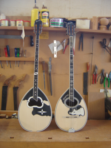

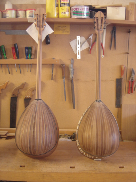

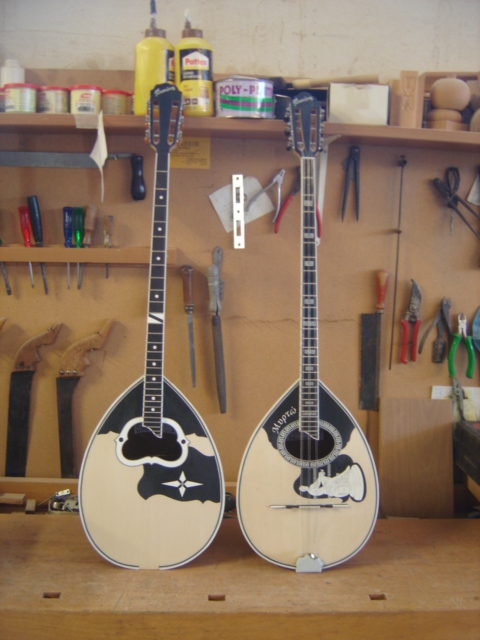

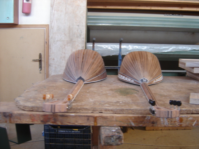

Τελείωσα αύριο λούστρα {music025} {music011} {music026} {music018} {celebrate011} {celebrate015} {music017} :-[ ::) 8) >:( ;) :) {celebrate018}
« Απάντηση #73 στις: Ιουνίου 18, 2015, 08:58:08 μμ »
Γειά σου Κώστα με τις μπουζουκάρες σου! Άντε και προλάβαμε.  {celebrate008}

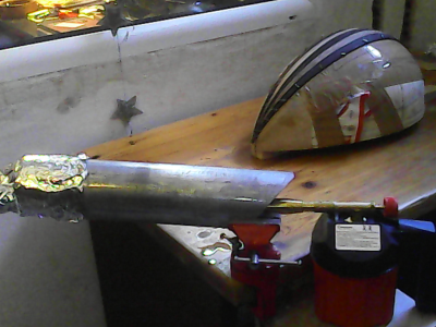

Ωχχ ωχχ ωχχ... τι εργαλεια ειναι αυτα...
Τελικα μπανια κανετε ή μπουζουκια φτιαχνετε; ::) ^-^
Ο παυλος τι λεει; καλο ειναι;
