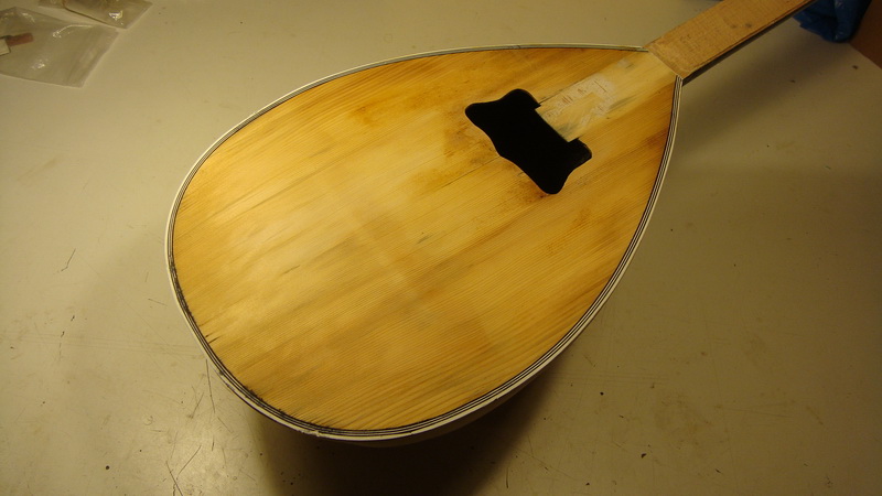

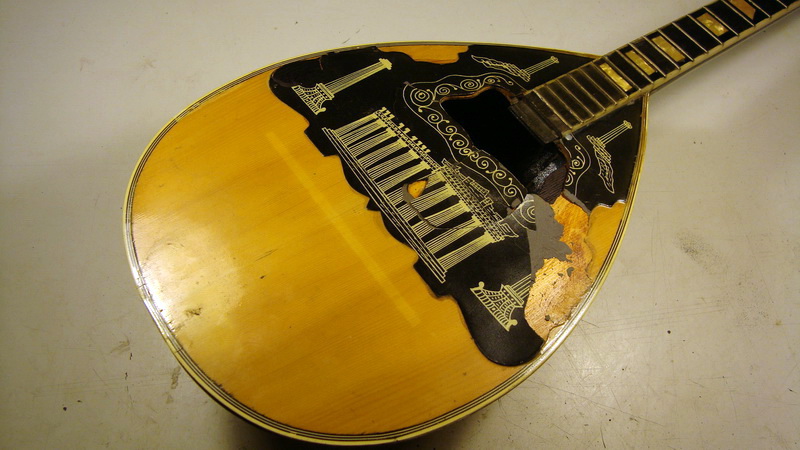

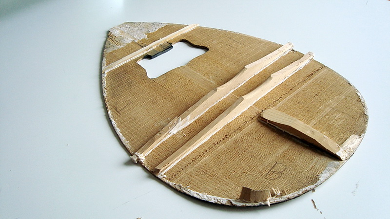

λοιπόν βρήκα αυτό το τεράχορδο, το οποίο όμως χτίστηκε σε σκάφος που θα μπορούσε (και θα) γίνει τρίχορδο (27,5*38)
το μπουζούκι δεν έπαιζε (ήταν χωρίς χορδές και αγρίως σκεβρωμένο) αλλά ένα τεστάκι έκανα πριν αρχίσω το ξήλωμα. Έβαλα δυο χορδές και το δοκίμασα λιγάκι, ήταν πολύ "μπουκωμένο" μάλλον (λέω) λόγω του καβαλάρη που φαινόταν να είναι ακριβώς πάνω στο πίσω καμάρι. Τέλως πάντων άρχισα να ξηλώνω
και κάτω από τους Παρθενώνες έδειξε ένα καπάκι με καλούτσικα νερά, και μιας και είναι αρκετά παλιό είπα μήπως το σώσω
εν τω μεταξύ το σκάφος είναι αυτό, έκανα και μια ερώτηση εδώ http://www.luthier.gr/index.php?topic=1877.msg43379#msg43379
αν κανείς έχει διάθεση πείτε μου τι νομίζετε για τα ξύλα (οξιά, μαόνι, καρυδιά ?? ? )
έβγαλα το καπάκι με σχετικά λίγες απώλειες (πάει το σεσουάρ, τάφτυσε)  ;D

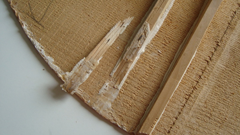

και μια μικρή έκπληξη την είχα, γιατί εκτός από τα σημάδια της κορδέλας έχει όπως βλέπετε ασύμμετρα και καλοδουλεμένα scalloped καμάρια με κλίση 6 χιλστ. (αλλά πολύ πίσω, ο καβαλάρης "πατούσε" όντως στο πίσω καμάρι), τσάκιση, μια περίεργη αλλά επίσης καλοδουλεμένη "γλώσσα" με αυξομειούμενο πάχος κτλ. .
Επίσης έχει κάτι ψιλά καρφάκια στα καμάρια που δεν ξέρω τι ρόλο παίζουν
και ποικιλία σε πάχη: 3 χιλστ. στην τρύπα που σβήνουν σε 2,4-2,2 περιμετρικά και στην τσάκιση ακόμα λεπτότερο 1,7-1,8 χλστ.
Βέβαια δεν είχε βουλιάξει, με τον καβαλάρη πάνω στο καμάρι και έναν πόντο από την τσάκιση αντέχει την πίεση (αλλά δεν έχει φωνή ? ).
Να το τρίψω λοιπόν και να βάλω ένθετες φιγούρες κτλ. και να ξανατρίψω χλωμό, αλλά δεν είναι ούτως ή άλλως λεπτό ?
θα το κρατούσατε?

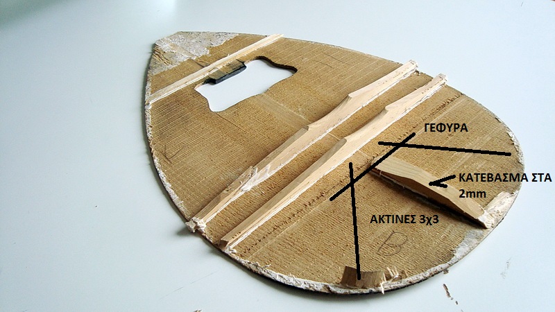

...Η γεφυρα 1,5-2 εκατοστα πίσω από το καμάρι...(αν έσωσες την ταστιέρα δεν γίνεται)...
....2 ακτίνες δεξιά-αριστερά ...
......και μια κεντρική με λέπτυνση του υπάρχοντος "καδρονιού...
..γυαλόχαρτο για τα σημάδια της κορδέλλας....δηλαδή θα φτάσεις το 1,5 χιλιοστό σε κάποια σημεία....
η ταστιέρα (οξιά βαμμένη μαύρη) ήταν το πρώτο πράγμα που έφυγε...
αυτό που δείχνεις το σκέφτηκα (βασικά το έχω ήδη κάνει σε έναν μπαγλαμά από σχέδιο του Θ. Βαλαβάνη - έπαιξε πάαααρα πολύ καλά) αλλά και πάλι 1,5 χλστ. μου φαίνεται λίγο - ακόμα και για μπαγλαμά.
Και (όχι ότι έχει σημασία, μιας και τα υφιστάμενα καμάρια θα βγουν, οπότε τα βάζουμε όπου θέλουμε) δεν θα πρέπει η γέφυρα να πατάει μπροστά από την τσάκιση ? τουλάχιστον σε ό,τι όργανο έχω δει είναι μπροστά + έχω ένα μαντολίνο μετασκευή σε μικρομπούζουκο που είναι πίσω και δεν παίζει καλά..
ΤΙ ΨΑΧΝΕΙΣ ΝΑ ΒΡΕΙΣ ΚΙ ΕΣΥ ΜΩΡΕ? ΚΑΡΦΑΚΙΑ ΚΑΜΑΡΙΑ ΚΛΠ? ΣΚΙΤΖΗΣ ΤΟ ΕΙΧΕ ΦΤΙΑΞΕΙ ...ΦΑΙΝΕΤΑΙ ΞΕΚΑΘΑΡΑ

Δεν μπορεσα ποτε να καταλαβω γιατι αφηνουν τα καπακια ατριφτα απο μεσα......Τοσος κοπος ειναι ή μηπως κατι ήξεραν.....(που δεν νομιζω να ισχυει το δευτερο) ....;;;;

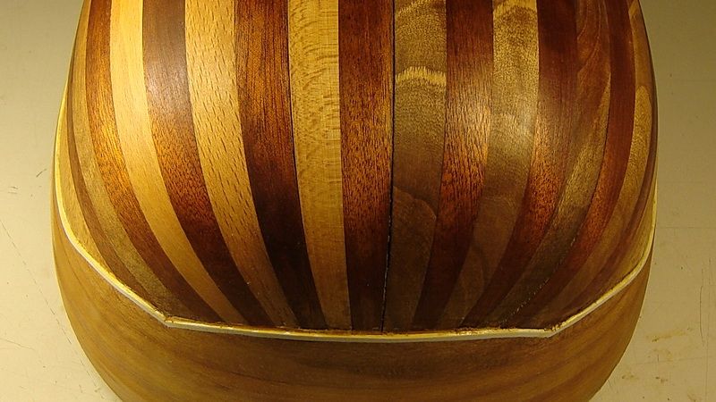

Ο πρωτομάστορας-πατέρας μου συμφώνησε με ότι είπα στο άλλο ποστ...κόκκινες δούγιες μαόνι...αριστερές δούγιες οξιά (τουλάχιστον όσες φαίνονται) και δεξιές Γαλλική καστανιά...
χαίρομαι που έπεσα μέσα, έστω στα δυο... την μαμζέλ (Γαλλική καστανιά) δεν την ήξερα βέβαια...

 ΘΑ ΣΥΜΦΩΝΗΣΩ ΜΟΝΟ ΣΤΗΝ ΦΡΑΣΗ ΔΕΝ ΚΡΙΝΕΙΣ ΚΑΠΟΙΟΝ ΑΠΟ ΕΝΑ ΚΑΙ ΜΟΝΟ ΟΡΓΑΝΟ ...........................ΑΛΛΑ ΚΑΙ ΓΙΑ 40 ΕΥΡΩ ΝΑ ΤΟ ΕΦΤΙΑΧΝΑ ΚΑΙ ΠΑΛΙ ΘΑ ΕΤΡΙΒΑ ΤΟ ΚΑΠΑΚΙ. ΑΛΛΩΣΤΕ ΔΕΝ ΚΟΛΛΑΕΙ ΚΑΛΑ ΕΤΣΙ ΑΤΡΙΦΤΟ ΑΠΟ ΤΗΝ ΚΟΡΔΕΛΑ. ΟΣΟ ΓΙΑ ΤΑ ΚΑΡΦΙΑ..............................ΔΕΝ ΤΑ ΕΒΑΖΑ ΟΥΤΕ ΜΕ ΠΙΣΤΟΛΙ ΣΤΟΝ ΚΡΟΤΑΦΟ.ΤΑΧΟΥΜΕ ΞΑΝΑΠΕΙ ΡΕ ΠΑΙΔΙΑ....ΤΗΝ ΧΡΥΣΗ ΔΕΚΑΕΤΙΑ 80 -90 ΤΟΤΕ ΠΟΥ ΑΝΑΒΙΩΣΕ ΤΟ ΛΑΙΚΟ ΚΑΙ ΡΕΜΠΕΤΙΚΟ, ΘΕΣ Ο ΦΕΡΗΣ ΜΕ ΤΟ ΕΡΓΟ ΤΟΥ, ΘΕΣ ΟΙ ΔΕΚΑΔΕΣ ΚΟΜΠΑΝΙΕΣ ( ΑΘΗΝΑΙΚΕΣ, ΟΠΙΣΘΟΔΡΟΜΙΚΕΣ, ΜΠΟΕΜΙΣΕΣ, ΚΑΙ ΛΟΙΠΕΣ) ΕΚΑΝΑΝ ΠΟΛΥ ΚΟΣΜΟ ΝΑ ΖΗΤΑΕΙ ΕΝΑ ΦΤΗΝΟ ΜΠΟΥΖΟΥΚΑΚΙ ΕΚΜΑΘΗΣΗΣ. ΕΤΣΙ ΛΟΙΠΟΝ Ο ΚΑΘΕ ΚΑΠΑΤΣΟΣ ΜΑΡΑΓΚΟΣ ΕΣΤΗΝΕ ΕΡΓΑΣΤΗΡΙ ΟΡΓΑΝΟΠΟΙΙΑΣ ΑΠΟ ΤΟ ΤΙΠΟΤΑ.ΕΤΣΙ ΕΧΟΥΜΕ ΣΗΜΕΡΑ ΜΠΟΥΖΟΥΚΙΑ ΤΟΥ ΤΟΤΕ ΠΟΥ ΕΠΙΣΚΕΥΑΖΟΝΤΑΙ( ΟΣΑ ΑΝΤΕΞΑΝ) ΚΑΙ ΜΑΣ ΚΑΝΟΥΝ Ν ΑΝΑΡΩΤΙΩΜΑΣΤΕ. ΓΙΑΤΙ ΕΙΝΑΙ ΤΟΣΟ ΜΕΓΑΛΑ ΤΑ ΚΑΜΑΡΙΑ? ΜΑ ΓΙΑΤΙ ΕΧΕΙ ΚΑΡΦΑΚΙΑ ΕΔΩ? ΚΑΠΟΙΟ ΜΥΣΤΙΚΟ ΘΑ ΕΙΝΑΙ. ΓΙΑΤΙ ΕΧΕΙ ΚΑΨΙΜΟ ΜΕ ΣΙΔΕΡΟ ΠΙΣΩ ΑΠ ΤΟΝ ΚΑΒΑΛΑΡΗ? ΠΑΙΔΙΑ ΜΗΝ ΤΡΕΛΑΙΝΕΣΤΕ. ΟΤΙ ΗΞΕΡΕ, Η ΑΚΟΥΓΕ ,Η ΕΒΛΕΠΕ Ο ΚΑΘΕ ΕΠΟΧΙΑΚΟΣ ΜΑΣΤΟΡΑΚΟΣ, ΤΟ ΕΚΑΝΕ ΣΤΑ ΔΙΚΑ ΤΟΥ ΟΡΓΑΝΑ ΧΩΡΙΣ ΔΕΥΤΕΡΗ ΣΚΕΨΗ.
