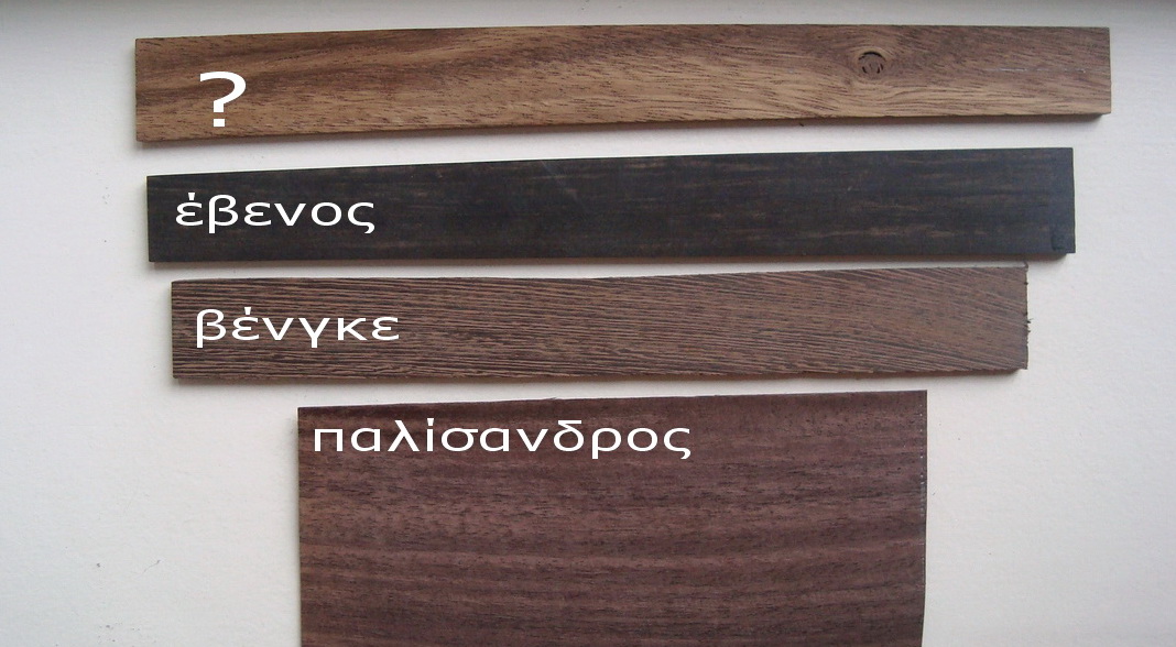

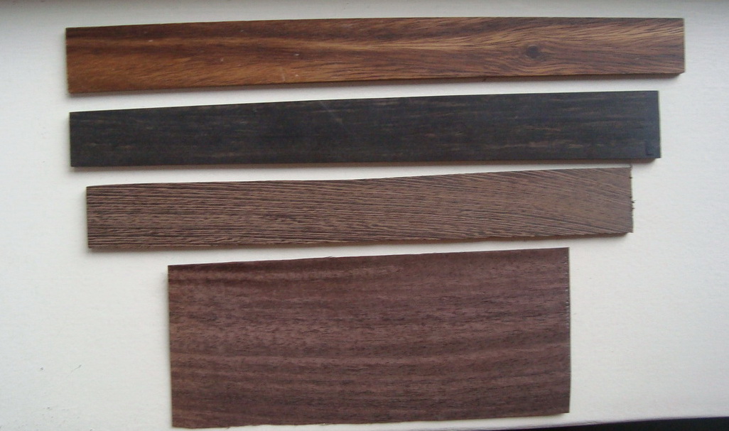

« Απάντηση #20 στις: Αυγούστου 29, 2014, 11:41:47 πμ »
να κάνω κι εγώ μια ερώτηση..
αναγνωρίζει κανείς τι μπορεί να είναι το πρώτο κομμάτι (με το ερωτηματικό)?
προέρχεται από ένα ξύλινο παιχνίδι προέλευσης ΝΑ Ασίας (Βιετνάμ, Μαλαισία, δεν γνωρίζω ακριβώς αλλά από κάπου εκεί εισήχθη)
στην πρώτη φωτό είναι η "πίσω" όψη, χωρίς επεξεργασία - από κάτω και άλλα γνωστά ξύλα για σύγκριση
στην δεύτερη η "εξωτερική" (στο παιχνίδι) όψη, με υφή σαν να έχει περαστεί με λάδι ή κερί - όχι βερνίκι πάντως.
« Τελευταία τροποποίηση: Αυγούστου 29, 2014, 12:21:37 μμ από mato »
Πασχάλης
  • Μηνύματα: 328
Απ: Τι ειναι αυτό το ξύλο;; - Βοηθεια!
« Απάντηση #21 στις: Αυγούστου 29, 2014, 12:40:58 μμ »
Μάνο, εκεί κάτω χρησημοποιούν πολύ το meranti καθώς και το rubberwood.
Το κομμάτι που έκανα άτμιση με αμμωνία ήταν κόκκινο meranti. Δες εάν τεριάζει το χρώμα στις φωτό που έχει εκείνη η ανάρτηση.
Ο βλάκας, ποτέ...
« Απάντηση #22 στις: Αυγούστου 29, 2014, 12:59:47 μμ »
Μπορεί να είναι ιρόκο...μπορεί και τικ...μπορεί και τπτ από τα δύο...πρέπει να πάρουμε μια μυρωδια...
« Απάντηση #23 στις: Αυγούστου 29, 2014, 01:15:40 μμ »
ευχαριστώ συνονόματοι  ;D ...
πολλές πιθανότητες να είναι κόκκινο (ή άσπρο) μεράντι - ή τικ (όχι πολύ πιθανό), σύμφωνα με αυτήν την καταπληκτική σελίδα - τράπεζα που βρήκα ψάχνοντας μόλις
(στο κάτω μέρος της σελίδας έχει φωτο σε διάφορα στάδια επεξεργασίας αλλά και μεγέθυνση 10x στο σόκορο που είναι πολύ "διαφωτιστική")
http://www.wood-database.com/lumber-identification/hardwoods/white-meranti/
ιρόκο δεν είναι, τουλάχιστον δεν μοιάζει με κάτι άλλα κομμάτια που μου βρίσκονται αλλά ούτε και με τα δείγματα της παραπάνω ιστοσελίδας ...και πάλι ευχαριστώ.

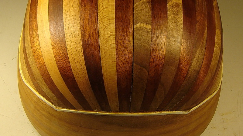

« Απάντηση #24 στις: Ιουνίου 08, 2015, 12:02:24 μμ »
επανέρχομαι με αυτό το σκάφος:
βλέπω οξιά (2 τρόπους κοπής ?) μαόνι και καρυδιά ?
« Απάντηση #25 στις: Ιουνίου 08, 2015, 02:36:47 μμ »
Οι αριστερές ξανθές ντούγες φαίνεται ότι είναι κελεμπέκι, αλλά δεξιά έχει άλλο ξύλο ή απλώς είναι βρεγμένες ή λερωμένες?
Οι σκούρες μοιάζουν να είναι κάποιο είδος μαονιού.
« Απάντηση #26 στις: Ιουνίου 08, 2015, 04:02:29 μμ »
οξιά είναι αριστερά και τα κόκκινα μαόνι...τώρα το δεξί παίζει πολυ δυνατα να είναι καστανιά φαρδύβενη
« Απάντηση #27 στις: Ιουνίου 08, 2015, 07:03:51 μμ »
οι 3 ανοιχτοχρωμες, απο κεντρο προς συριζα, ειναι 100% οξια...
