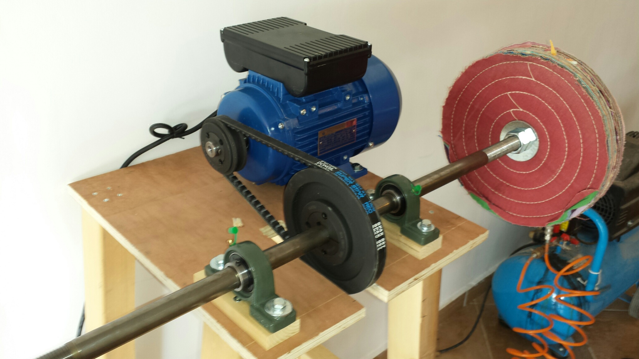

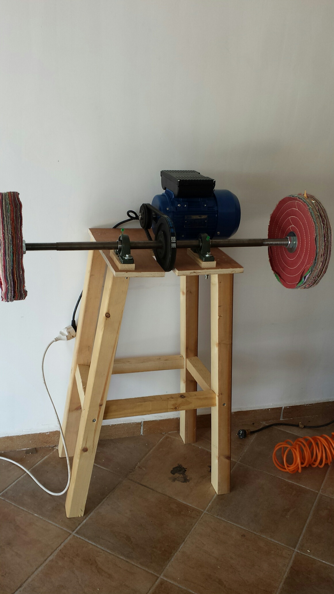

Τον τελυταίο καιρό μελέτούσα για να φτιάξω εναν στιλβωτήρα για τα οργανάκια.
Την τελευταία εβδομάδα το αποφάσισα και τον έστησα...Τώρα μένει να δοκιμαστεί σε πραγματικές συνθήκες.

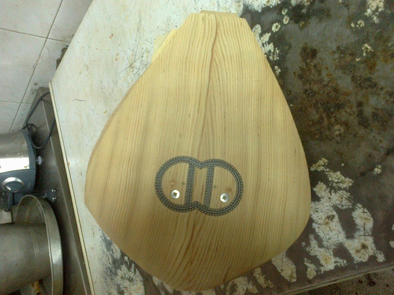

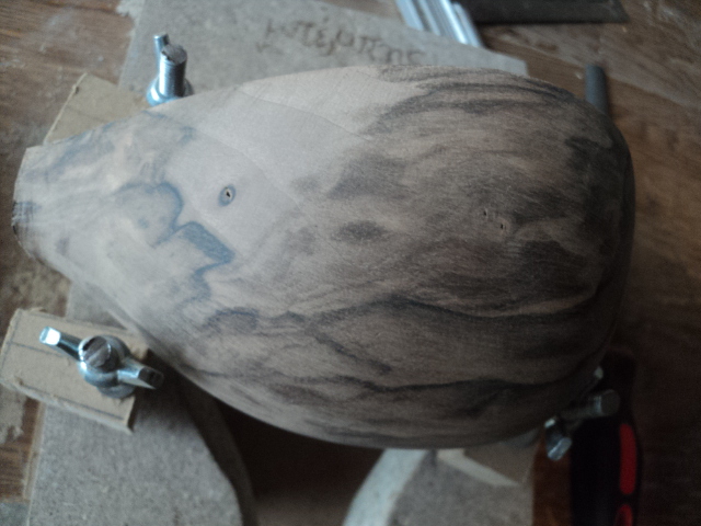

στο μπαγλαμαδάκι μου εμφανίστηκαν αυτά.......τι κάνω;;; στοκάρω (αν ναι με ξυλόκολλα ή λόγγο);;;; ή το αφήνω έτσι;;;

αμα βρεις κομματι καρυδια που να μην εχει εστω μια τετοια τρυπουλα μεσα...... πας στο πρακτορειο και παιζεις τζοκερ. Θα εχεις σιγουρα αποτελεσματα! ;D
χαρτοταινια απο την μια, γεμισμα με ψιλη σκονη και logo. Το ιδιο μετα και απο την αλλη πλευρα, τριψιμο, και μολις απεκτησες μια μαυρη τελιτσα!  Με τοσα αλλα μαυρα νερα που εχει γυρω της δεν θα φαινεται σαν κατι ξενο.

...... Γιάννη, έπρεπε να ποστάρω εχθές να πιάσω τα μύρια.....(το προηγούμενο κομμάτι ήταν πεντακάθαρο) ;D ;D
στο εσωτερικό τοίχωμα δεν έχει τρυπούλες...ευχαριστώ για το τιπ.

τι υλικό θα βάλεις στους τροχούς έχω δει που βάζουν κατι σαν σαπούνι
Δε πιστεύω να αργήσουν οι μαλακοί τροχοί? ???

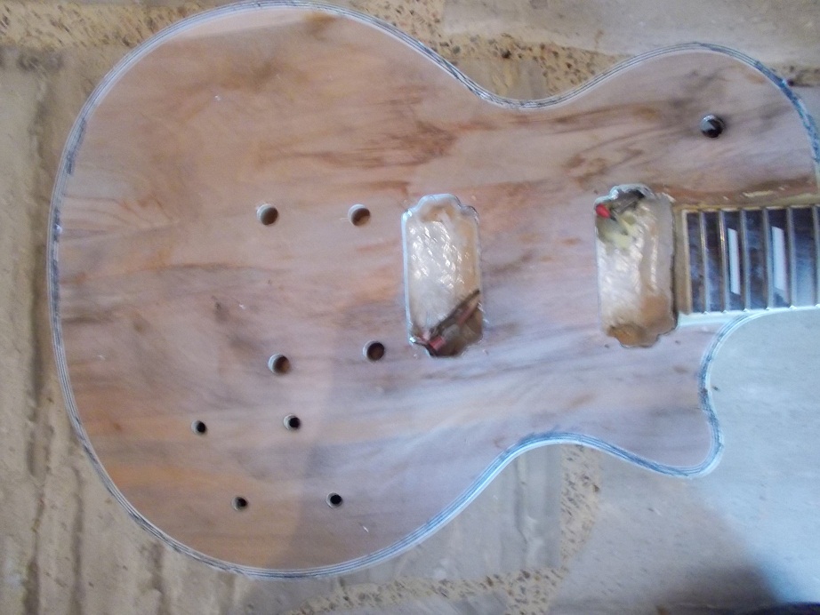

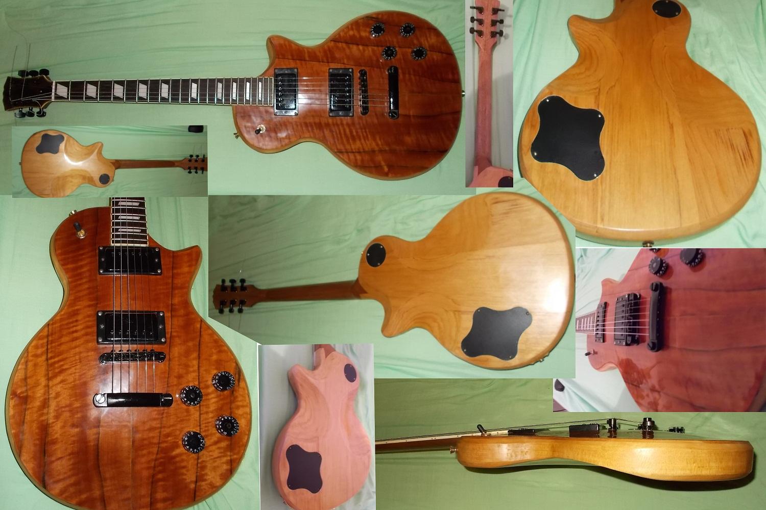

Μια κιθάρα που έχω τελειώσει κάνα δίμηνο τώρα πρόκειται για ανακατασκευή
αυτής εδώ http://musicgearforless.com/image/cache/data/L400-WH-1024x600.jpg με τον καπλαμά που δείχνω εδώ που μάλλον λέγεται αφζέλια τελικά....
http://www.luthier.gr/index.php?topic=35.msg37961#msg37961
 η κιθάρα ήταν μεταχειρισμένη και είχε αρκετά χτυπήματα και σημάδια
έβγαλα το χρώμα αρκετά εύκολα με πιστόλι θερμού αέρα και το εξάρτημα σπάτουλας του,τις καμπύλες τις έκανα με γωνιακό τροχό και ένα τέτοιο εξάρτημα http://forum.ih8mud.com/attachments/flapsander-002-jpg.128775/ .
το μανίκι είναι ένα όμορφο μαόνι αν και υποτίθεται άτι θα είχε κελεμπέκι κάτω από το χρώμα(δεν με χάλασε καθόλου...). τον καπλαμά αν και ξεκίνησα να το βάψω με αλκιδικό σπρέι από το lidl  δεν μου έφτασε και τελικά πέρασα από πάνω γομαλάκα όπως και στην υπόλοιπη κιθάρα.

Γιαννη θελω να σε ρωτησω απο που αγορασες τους τροχους [κετσεδες] τι διαμετρο εχουν και πως τους ζητανε [παχος ,ειδος] προφανως
το μηχανημα ειναι για γυαλισμα οργανων
Σε παρακαλω οποια πληροφορια σχετικη μπορεις να μου δωσεις θα σου ημουν ευγνωμων

Insect πολύ καλή η ανακατασκευή σου και απο οτι βλέπω εφάρμοσε καλα ο καπλαμάς αν και σε καμπύλη επιφάνεια μπράβο!

Ευχαριστώ Νόσο , ένα "κόλπο" που χρησιμοποίησα για να κάνω τον καπλαμά να κάτσει καλά ήταν να χρησιμοποιώ το πιστόλι θερμού αέρα στην χαμηλή ρύθμιση για να ζεστάνω τα προβληματικά σημεία ελαφρώς και μαζί και την κόλλα από κάτω (απλή pva μπόλικη) και να στρώνω έτσι τον καπλαμά , κρατώντας τον ακίνητο μετά για μερικά δευτερόλεπτα μέχρι να ξανασκληρύνει. ίσως κάποιο εξειδικευμένο  εργαλείο να ήταν πιο κατάλληλο  αλλά δεν είχα.
Οι τροχοί που έχω βάλει δεν είναι κετσές είναι πανί αλλά δεν κάνει,είναι σκληρό.Τώρα έχω παραγγείλει κετσε.Διάμετρος που έχω βάλει 300mm(έχει και πιο μικρούς) και τρύπα για τον άξονα κατόπιν συννενόησης.Εγώ έχω άξονα φ25.Τους πήρα από εδώ  http://www.euroliantiki.com Εχει και τα κεριά που βάζεις πάνω κτλ
Από εξωτερικό υπάρχουν πολλές πηγές όπως πχ από το λίγο που έψαξα...
http://www.stewmac.com/Luthier_Tools/Tools_by_Job/Finishing/Buffing/Buffing_Wheels.html
http://www.lmii.com/products/finishing/buffing/buffing-supplies
https://www.jescar.com/buffing-wheels/
Νάσο ελπίζω να προλαβουμε να γυαλίσουμε πριν το deadline.Αυτό το σαπούνι-κερί έχω πάρει και εγώ.Μεσαίο και ψιλό για το τελειώμα
