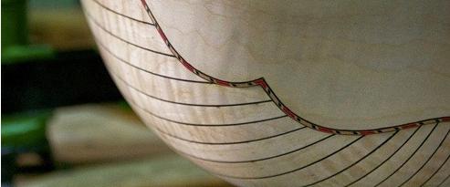

όχι γύρω απο το καπάκι. Eννοώ το κομμάτι σαν αυτό στην φωτογραφία. (όχι προφανώς το ίδιο σχέδιο)

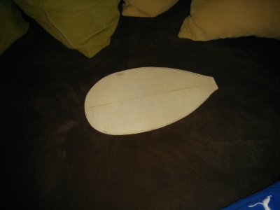

λοιπον παιδιά,
απο που να αρχίσω σας αρχάριος έχω κάνει διάφορα λάθη αλλά νομίζω σώζεται. Είανι και η πρώτη φορά που χρησιμοποιώ εργαλείο διαφορετικό απο πληκτρολόγιο  ;D
Εχω κάνει τα εξής
1)Τρίψημο για φέρω στα ίσα το σκάφος και άνοιγμα μόρσου. αυτό δεν το έκανα τελικά καλά γιατί δεν ερχεται ακριβώς με το μάνικο και δεν ξέρω τι πρέπει να κάνω τώρα. Να προχωρήσω στην κόλληση με κόλλα
2) τριβείο γύρω γύρο απο το σκάφος

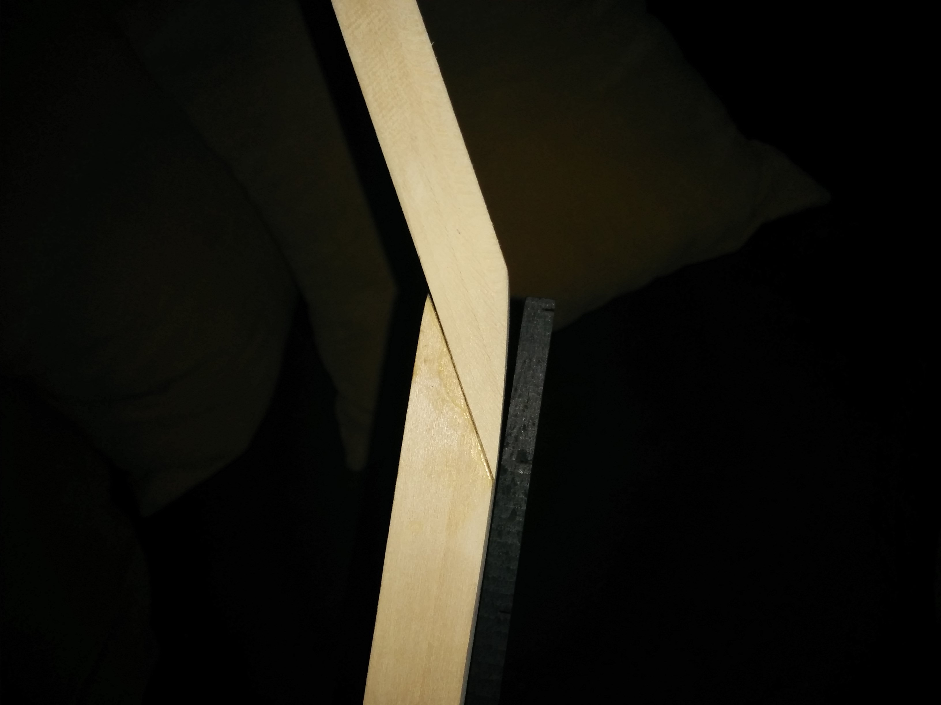

3) συγκόληση ξύλων μάνικου και κόλλημα κάραουλα. και εδώ έκανα λάθος γιατι με το τριβείο έφαγα περισσότερο το ξύλο του καράουλα και εχει κλήση δείτε την εικόνα. Αυτό πως το διορθώνω??? [ Invalid Attachment ]

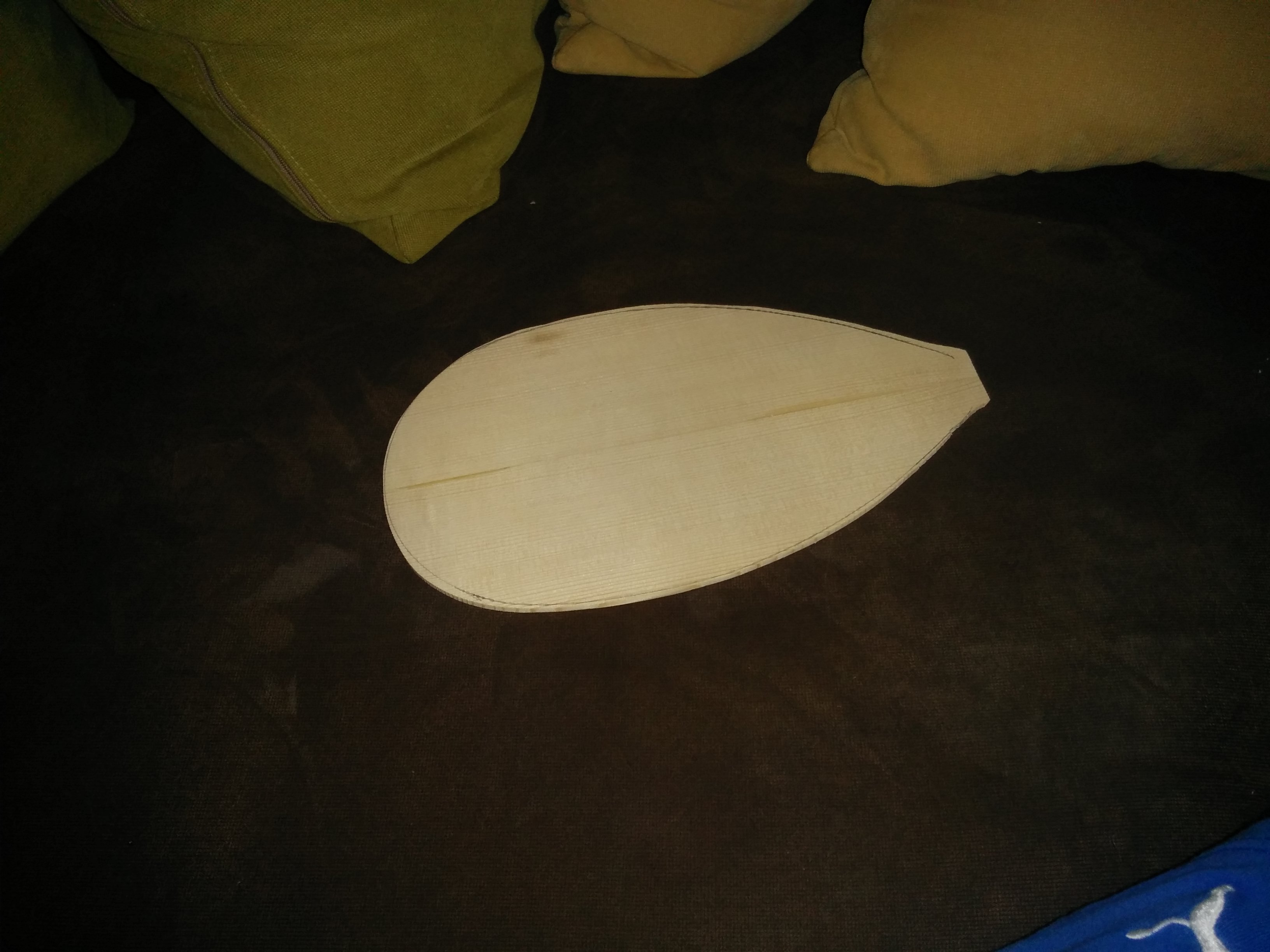

4) έχω κολλήσει και τα δύο μέρη απο το καπάκι χωρίς να έχω κάνει όμως τα καμάρια απλα έχω κόψει το περίγραμμα με λίγο αέρα δεξιά και αριστερά.
Ερωτήσεις
1) σχετικά μετα λάθη που έχω κάνει είναι μοιραία?
2) Πώς να προχωρήσω με την κόλληση σκάφους μανικα?
3) έχετε πληροφορίες σχετικά με το μέτρημα και τα σημεία που πρέπει να βάλω τα καμάρια και την τρύπα.
Ευχαριστώ για την βοηθειά σας!!

όταν λές το μόρσο δεν είναι καλό τι εννοείς? αν δεν μπαίνει το μανίκι ράσπα λίμα γυαλόχαρτο...αν κολυμπάει χώσε καπλαμά ενδιάμεσα και κόλλα το (αν ήταν έπιπλο θα σου έλεγα βάλε κόλλα πολυουρεθάνης αλλά δεν είναι)
η κλίση που έχεις δώσει στο καράολο είναι πάρα πολύ μεγάλη (με το μοιρογνωμόνιο την βγάζω 30 μοίρες, πέσε στην μισή) το ίδιο μετά κόψε και το καράολο απλά δεν μην το σκίσεις το καράολο και βγει πολύ μικρό και περισσεύουν τα κλειδιά. Άμα δεν έχεις κολλήσει ΤΙΠΟΤΑ ακόμα φέρε να τα κόψουμε στη γωνιάστρα να μην παιδεύεσαι...
Χωρίζει το σκάφος στα τρια...προκύπτουν δυο σημεία στο πίσω βάζεις τον καβαλάρη και στο μπροστά το κέντρο της τρύπας....
Καμάρια... εγώ θα έβαζα ένα 3-4 πόντους μπροστά από τον καβαλάρη και τα άλλα κανα πόντο άντε ενάμιση πάνω και κάτω από την τρύπα...
Ελπίζω να μην ξεσπάσει καμία θύελλα από αυτά που λέω αλλά εγώ αυτά θα έκανα
