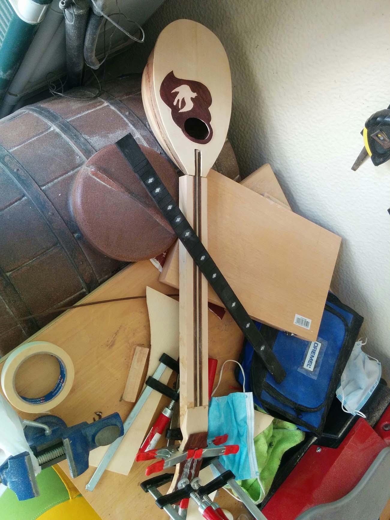

« Απάντηση #56 στις: Ιουλίου 18, 2015, 06:34:29 μμ »
Καλησπέρα καλλιτέχνες μου,
στέλνω μια φωτογραφία απο το σημείο που έχω φτάσει. όπως βλέπετε δουλεύω ακριβώς πάνω απο το βαρελι με το κρασί, έτσι εξηγούνται και οι όποιες κακοτεχνίες.
Στο πάνω μέρος κολλάω ένα καπλαμαδάκι απο τριανταφυλιά για να δείχνουν ωραία τα κλειδιά. Εχω λοιπόν τις εξής ερωτήσεις.
Α. Δεν έχω κολλήσει το καπάκι με το σκάφος έχω δει σε κάποια βιντεο οτι βάζει κόλλα και χαρτοταινια γύρω γύρω για να σφίξει? εκεί δεν ξέρω πως θα το πιάσω με σφυχτίρες. Επίσης εσωτερικά πρέπει να βάλψ χρυσόχαρτο που έχω δει ότι βάζουν? υπάρχει άλλη ενναλακτική
Β. Το επόμενο βήμα είναι να φέρω στα ίδια την επιφάνεια του καπακιού και του μπράτσου και εκεί να κολλήσω την ταστίερα. έχετε κάποια συμβουλή για το βήμα αυτό. επίσης η ταστιέρα έχει κάποια διαφορα ύψους με το φιλλετο πιστεύεται ότι πρέπει να την κατεβάσω? θα ήθελα να το αποφύγω για να μην το χαλάσω
Γ. Επίσης υπάρχει κάτι ιδιαίτερο που πρέπει να προσέξω στην κόλληση με τα κλειδιά?
Ευχαριστώ πολύ.
Απ: Τζουράς Πρώτη κατασκευή
« Απάντηση #57 στις: Ιουλίου 19, 2015, 12:22:33 μμ »
Α. βάλε κόλλα και χαρτοταινία είναι το πιο εύκολο και σίγουρο...(από το να φτιάχνεις καλούπια για να κάτσει το σκάφος)
Β. Τι είναι πιο πάνω το μανίκι ή το καπάκι? Επίσης βλέπω το φιλέτο να είναι πιο λεπτό από την ταστιέρα....αν η ταστιέρα είναι 5-6 χιλιοστά κάνε πατούρα στην ταστιέρα να βάλε το φιλέτο αλλιώς κατέβασε την στο ύψος του φιλέτου
Γ. Τι εννοείς κόλληση με τα κλειδιά? αν εννοείς τον καπλαμά που κόλλησες από πάνω εγώ ίσως και να έβαζα ένα ξύλο να καλύπτει όλο το καράολο για να σφίξω...αλλιώς για τα κλειδιά μετράς καλά τα κέντρα από τους άξονες 6 χιλιοστά τρυπάνι και είσαι έτοιμος
« Απάντηση #58 στις: Ιουλίου 20, 2015, 09:40:00 πμ »
Α. συμφωνώ με τον Metallika, χαρτοταινία είναι το πιο εύκολο. Μπορείς επιπλέον να πιάσεις το όργανο από το μανίκι στη μόρσα και να το τυλίξεις όλο μαζί με σαμπρέλλα (πάντως χαρτοταινία πρέπει ήδη να έχεις βάλει τουλάχιστον σε μερικά σημεία για να μη σου γλιστράει το καπάκι καθώς θα τυλίγεις την σαμπρέλλα)
Χάρτωμα προσωπικά έχω κάνει μόνο μια φορά (με χαρτί "κανονικό" περιτυλίγματος όχι χρυσόχαρτο κτλ.), με αυτήν την τεχνική που είδα σε ένα παλιό μπουζούκι. Αν ψάξεις λίγο στο forum θα βρεις κι άλλους τρόπους.
Β. Πάλι συμφωνώ, πες και πιο είναι πιο ψηλά. Γενικά αυτό που δεν πρέπει να χάσεις είναι η ευθεία της ταστιέρας. Αν είναι ψηλότερα το μανίκι, τρίψε "μπρούμυτα" το όργανο σε επίπεδη επιφάνεια (μάρμαρο με γιαλόχαρτο ή ό,τι χρησιμοποιείς) να έρθει επίπεδη όλη η περιοχή της προέκτασης της ταστιέρας μέχρι την τρύπα. Αν είναι ψηλότερα το καπάκι, μπορείς είτε να τρίψεις πάλι (κατεβάζοντας και το μπράτσο ολόκληρο αυτή τη φορά) είτε να σκάψεις το καπάκι στο φάρδος της ταστιέρας (δες εδώ #36 http://www.luthier.gr/index.php?topic=512.30) Το καπάκι στην περιοχή του τάκου είναι "ανενεργό" (αφού είναι κολλημένο στον τάκο και δεν δονείται) επομένως εκεί είναι η περιοχή που μπορείς να κάνεις διορθώσεις αν χρειάζονται.
Γ. αν η ερώτηση είναι όντως για τις τρύπες των κλειδιών, διέλυσε ένα σετ και χρησιμοποίησε την πλάκα για οδηγό για τις τρύπες, αρχικά με μικρότερο τρυπάνι και μετά με το 6άρι. Καλά θα είναι να χρησιμοποιήσεις κάθετο δράπανο ή άλλο τρόπο να εξασφαλίσεις σωστή γωνία. Επίσης (αφού έχεις ήδη κολλήσει τον καπλαμά) αν τρυπήσεις από πάνω βάλε το τρυπάνι στις πρώτες βόλτες να γυρνάει αριστερά και με μικρή ταχύτητα (στο τρυπάνι τελικής διαμέτρου). Επίσης - δεν ξέρω αν το έχεις ήδη υπολογίσει - καλά είναι να έχεις προβλέψει το κόκκαλο να κολληθεί στην ίσια επιφάνεια του μπράτσου, πριν αρχίσει η κλίση του καράολα δηλαδή.
