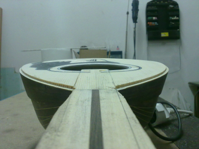

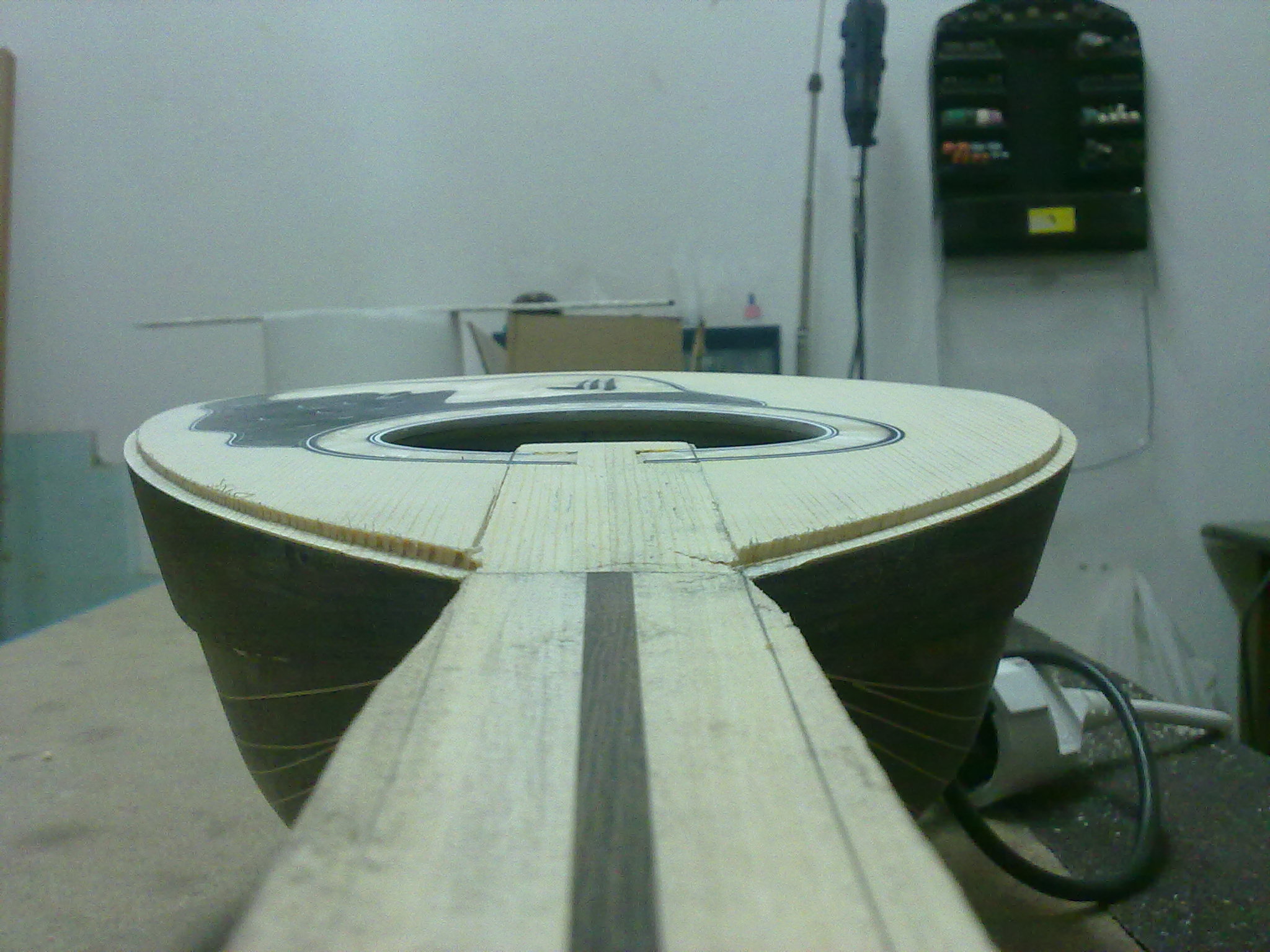

« Απάντηση #30 στις: Ιανουαρίου 30, 2012, 11:45:36 μμ »

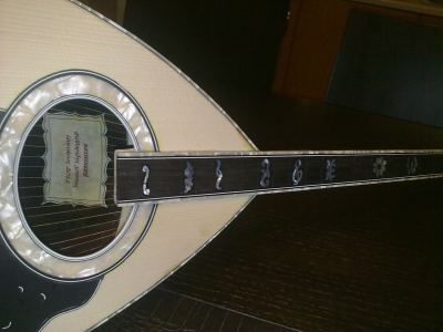

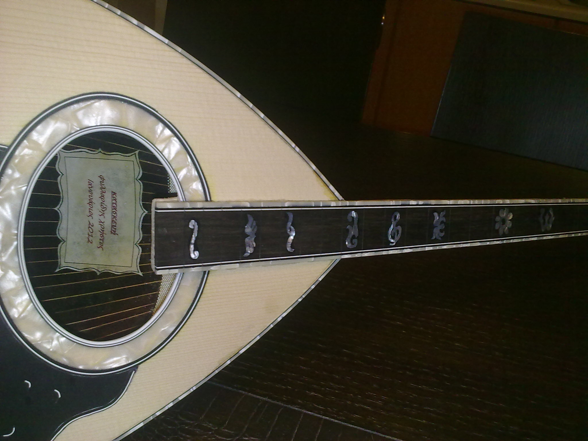

ειδες? με παρεξηγησες.Δεν πηραζει. Εγω ειπα για το καπακι, οχι για τα ψιλα γραμματα. Ειναι λιγο χοντρο η οχι?
αποστολης τ
  • Μηνύματα: 501
Απ: τριχορδο μπουζουκι παλισανδρος
« Απάντηση #31 στις: Ιανουαρίου 31, 2012, 08:09:53 πμ »
κωστα οντως το καπακι ειναι χοντρο αλλα τα καμαρια ειναι αρκετα λεπτα απ οτι βλεπω,θα το κουρδισει προχειρα ο μαστορας και αν το καπακι ειναι βραχος θα το κατεβασει.χρηστο μην αρπαζεσαι ρε φιλε,δεν απαξιωνει κανενας την κατασκευη σου ισα ισα παρακολουθουμε με ενδιαφερον.
Χρήστος Φυλλαρίδης
  • Μηνύματα: 380
« Απάντηση #32 στις: Ιανουαρίου 31, 2012, 10:25:20 πμ »

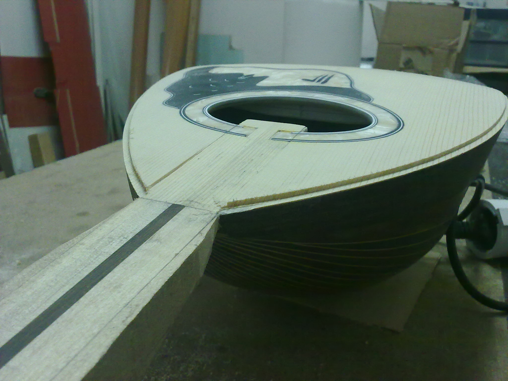

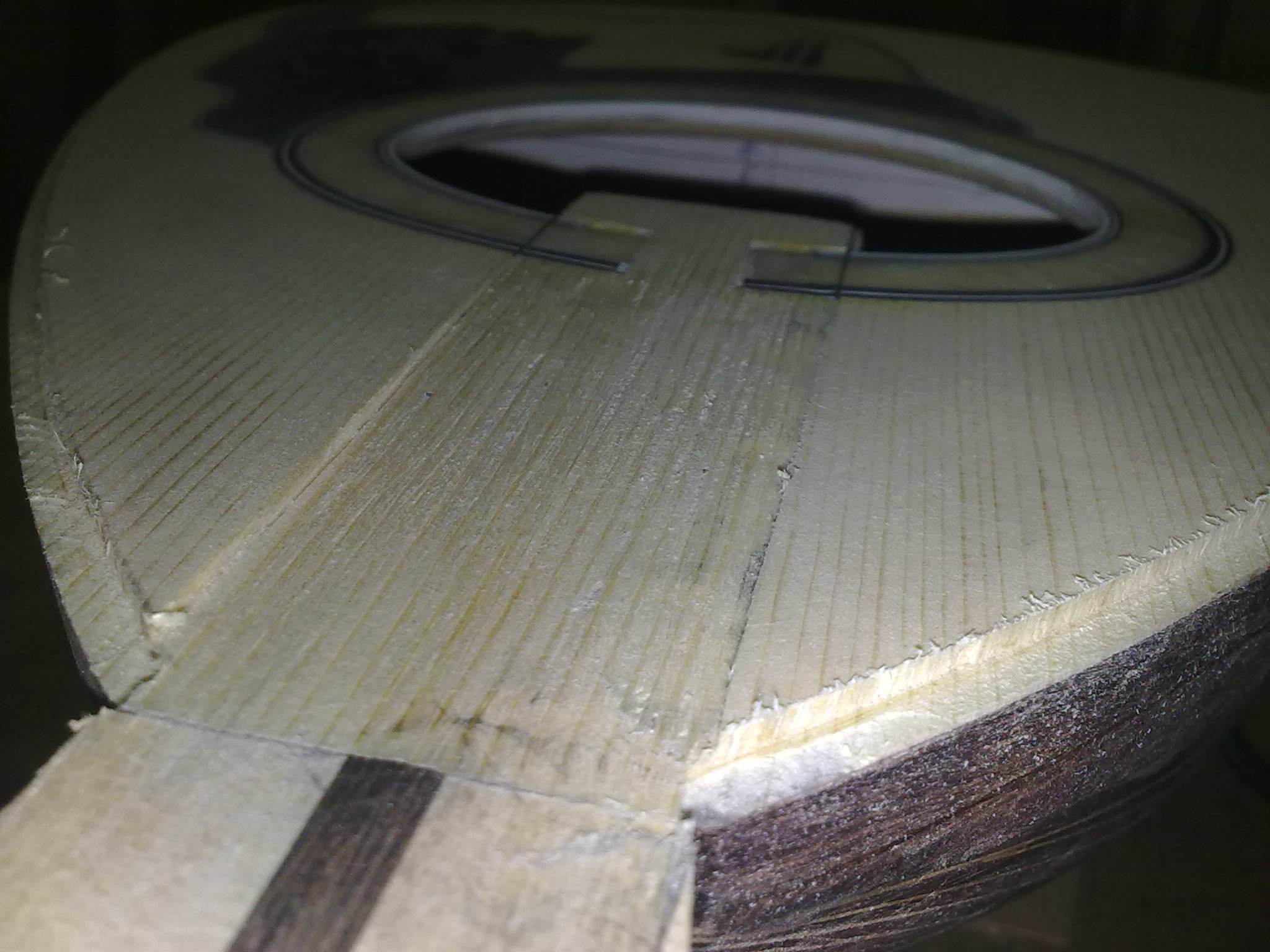

Κωστα δεν σε παρεξηγησα,λιγο χιουμορ εκανα,ολα καλα,λοιπον το καπακι αν προσεξεις πιο πανω εκει που σου απαντησα για το οτι το εβγαλα πιο πανω απο το μπρατσο αναφερω οτι τελειωμενο θα ειναι 2,8 περιπου ,τωρα ναι ειναι χοντρο σωστα προσεξατε,  3,5,θα χαμηλωσει στα 3,2-3  οταν τριφτουν φιγουρα και φιλεταρισματα και απο κει και περα θα ξεκινησουν ο,τι ρυθμισεις χρειαζονται.
« Απάντηση #33 στις: Ιανουαρίου 31, 2012, 11:53:27 πμ »
Ναι μωρε πλακα κανουμε. Απλα λεω οτι εχει και την κληση εχει και την τσακιση 2,8  θα ειναι βραχος........να το εκανες 2,5    2,2. Εσενα σου αρεσει ο πειραματισμος. Εγω θα εσκαγα αν μου εβγαινε πολυ πριμο.
Χρήστος Φυλλαρίδης
  • Μηνύματα: 380
« Απάντηση #34 στις: Ιανουαρίου 31, 2012, 12:17:30 μμ »
To πριμο εχει περιθωρια να γινει σχετικα μπασο  λεπταινοντας το καπακι ,το μπασο κανενα.Ας ειναι και πριμο για αρχη ,τι εγινε ,θα μπασαρει με το χρονο και  με το παιξιμο.Ειχα φτιαξει παλαιοτερα ενα καπακι σ'ενα οργανο και μου βγηκε μπασαδουρα απο την αρχη,φρικαρα.

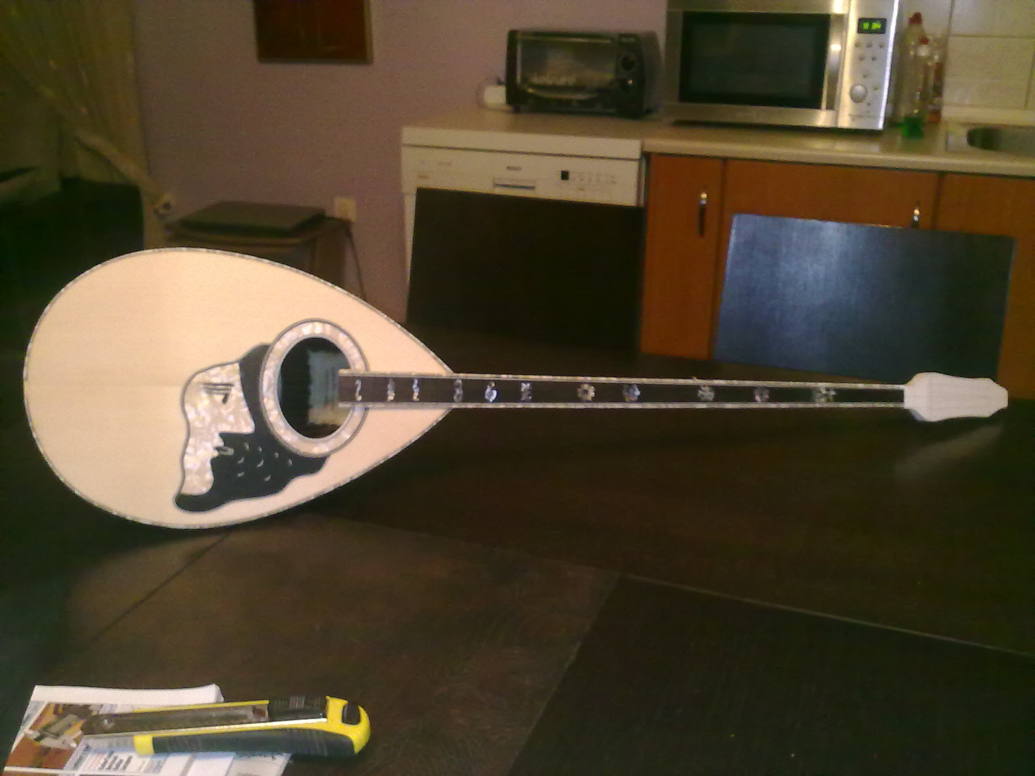

« Απάντηση #38 στις: Φεβρουαρίου 02, 2012, 11:02:28 πμ »

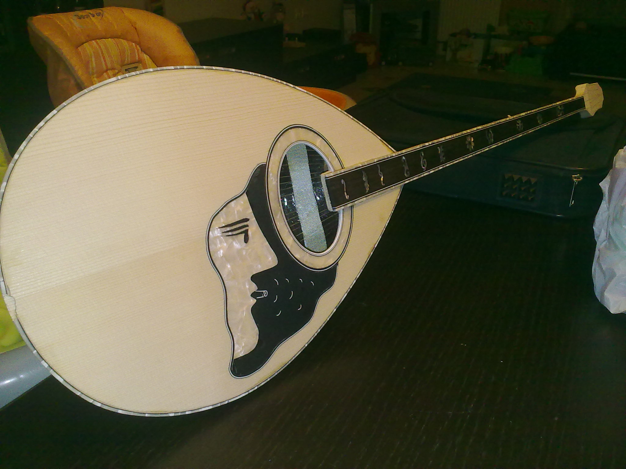

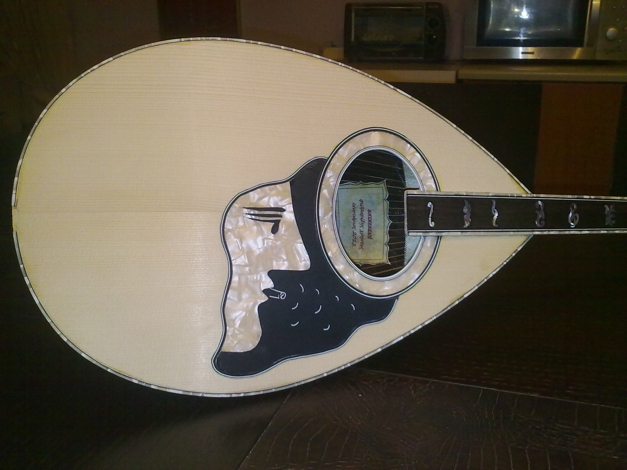

Να ρωτησω κατι που με απασχολει,ζυγισα το το οργανο οπως ειναι τωρα,ετσι απο περιεργεια,και ειναι 600 γρ,αν μπουν χορδιερα ταστα κλειδια  αντε να παει το πολυ αλλα 200 γρ ,θα βγει ελαφρυ,ειναι αυτο  καλο  ?ειχα διαβασει παλαιοτερα οτι ειναι και αυτος ενας  βασικος κανονας γιατι δονειται καλυτερα ,απο την αλλη εχω πιασει φοβερα οργανα στα χερια μου  με ηχο καθαρο και δυνατο ,καμπανα τα οποια ηταν θεοβαρα,τι συμβαινει τελικα?
ρεμα
  • Μηνύματα: 210
« Απάντηση #39 στις: Φεβρουαρίου 02, 2012, 12:28:55 μμ »
Xρηστο πανεμορφο το οργανακι!!οσο για το βαρος,θυμαμαι οτι καποιος ελεγε στο ρεμπετικο φορουμ πριν απο αρκετο καιρο για το ζοζεφ,οτι ειχε φτιαξει ενα μπουζουκι και το εδειχνε σε καποιον αλλο περηφανευομενος οτι ειναι στο βαρος "ισα με ενα πακετο τσιγαρα"...απ οτι ειχα καταλαβει δε σημαινει οτι οσο πιο ελαφρυ ειναι ενα οργανο τοσο πιο καλο,αλλα οτι καποια απ τα καλυτερα οργανα που ειχε δει ηταν και απο τα πιο ελαφρια που ειχε πιασει!
« Απάντηση #40 στις: Φεβρουαρίου 02, 2012, 12:45:01 μμ »
Πανεμορφο Χρηστο,αντε με το καλο να το ακουσουμε......μπραβο!!!!
« Απάντηση #41 στις: Φεβρουαρίου 02, 2012, 02:48:39 μμ »
Σ'ευχαριστω  φιλε Sforzandο.Για το φιλο τον  Κωστα τον Ζαρκαδα που ειχαμε θεμα για το καπακι που το εβγαλα πανω απο το επιπεδο του μπρατσου και πιθανον και αλλοι φιλοι να αναρωτιονταν το ιδιο.
αχ μωρη πονηρη αλεπου............δεν το ειχα σκεφτει αυτο. Πολυ ομορφο ειναι λοιπον αντε να ακουσουμε και ηχο τωρα
« Απάντηση #42 στις: Φεβρουαρίου 02, 2012, 06:18:21 μμ »
Χρήστο άψογος !!!!!! Τέτοια να βλέπω να ενθουσιάζομαι. Πάμε γερά με τσαμπουκά για τον τερματισμό. Να ακούσουμε και ήχο να τρελαθούμε τελείως.

« Απάντηση #43 στις: Φεβρουαρίου 04, 2012, 04:49:13 πμ »
Ζητω συγνωμη για τα τασταρισματα, αλλα ο ποθος μου ηταν μεγαλος να το ακουσω, περασα ταστα  χωρις λιμαρισμα.Για να καταλαβετε εβαλα δυο ταστα  μονο,τυχαια και κατευθειαν χορδες  για να το  ακουσω,μετα τις εκανα στην ακρη της ταστιερας και τα περασα ολα.Δεν ξερω για σας αλλα του Τουιτι πισω μου του αρεσε το μπουζουκακι.Απο δω και περα θελει λιγο δουλεια ο ηχος
