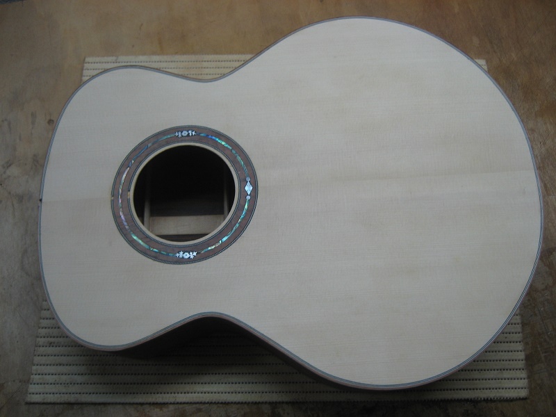

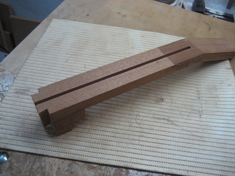

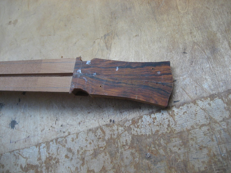

Οι εργασίες προχωρούν με γοργούς ρυθμούς πλέον. Έχουμε και λέμε:
Ελαφρύ τρίψιμο στο καπάκι για να φύγουν οι βρωμιές και να ευχαριστηθεί το μάτι μας
Μέτρημα, κόψιμο και κόλληση των μερών του μπράτσου (καράολο, τακούνι)
- Ξεχόνδρισμα της ταστιέρας (και αυτή από cocobolo παρακαλώ), κόψιμο σε κατάλληλο μέγεθος (για κλίμακα 64,5 cm) και σημάδεμα με σουβλί για τα κοψίματα των τάστων
- Σκάψιμο του αυλακιού της βέργας και προετοιμασία του φιλέτου που θα καλύψει το αυλάκι πάνω από τη βέργα
- Όλα μαζί έτοιμα και στοιχισμένα περιμένοντας το κόψιμο της χελιδονοουράς
Να δούμε αν θα κάνω μεροκάματο αύριο ή αν θα πάρω ρεπό για καφέ με φίλους   ::)

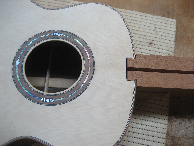

Απ: Ακουστική κιθάρα Small Jumbo από Cocobolo
« Απάντηση #54 στις: Μαΐου 26, 2015, 11:51:34 μμ »

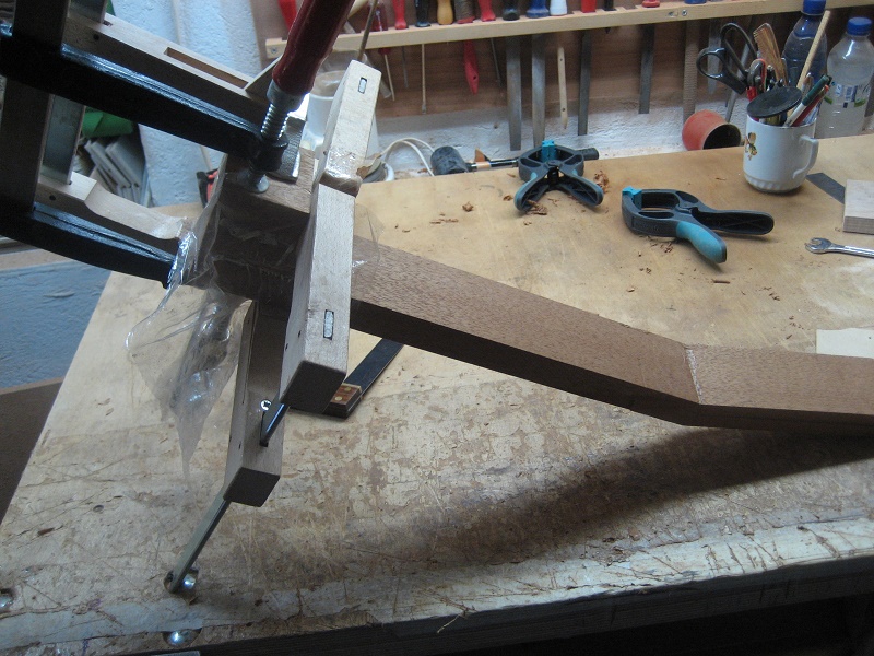

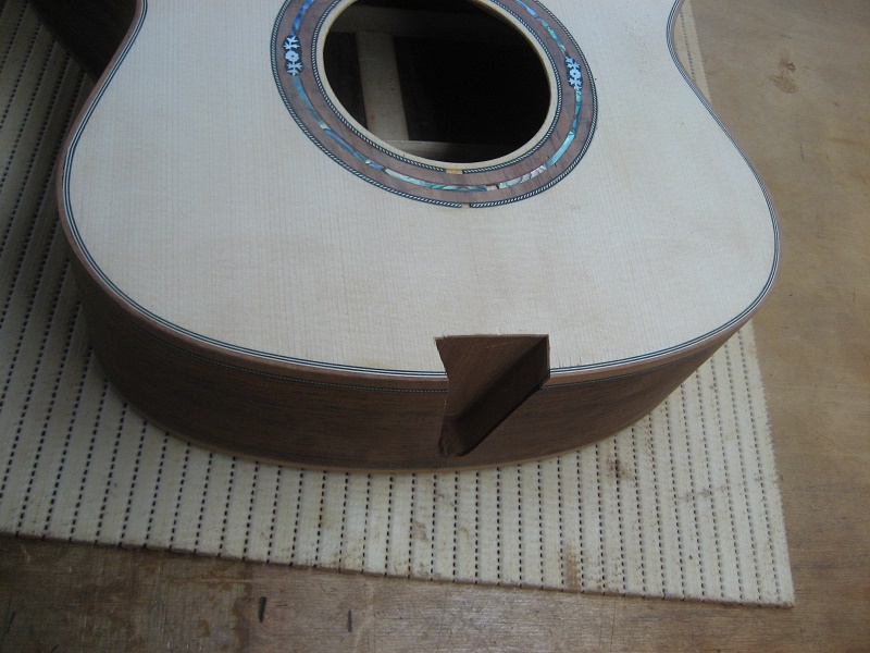

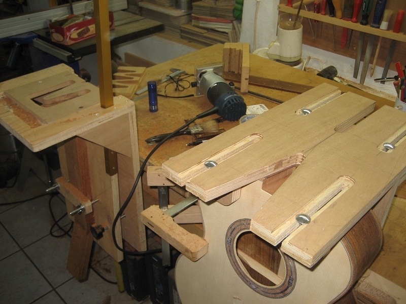

Κόψιμο χελιδονοουράς. Το εργαστήριο σε οργασμό (και όπως πάντα άγχος για το αποτέλεσμα αυτής της διαδικασίας) !
Σκάφος έτοιμο.
Μπράτσο έτοιμο.
Και τα δυό μαζί ζευγαράκι ταιριασμένο (ευτυχώς) όπως είχε υπολογιστεί, αλφάδι οι γωνίες και η συμμετρία ως προς τον κεντρικό άξονα. Λίγο επεξεργασία ακόμα (μάλλον θα γίνει αύριο) για να κάτσει καλύτερα το μπράτσο και να γίνουν οι μικρομετρικές ρυθμίσεις.

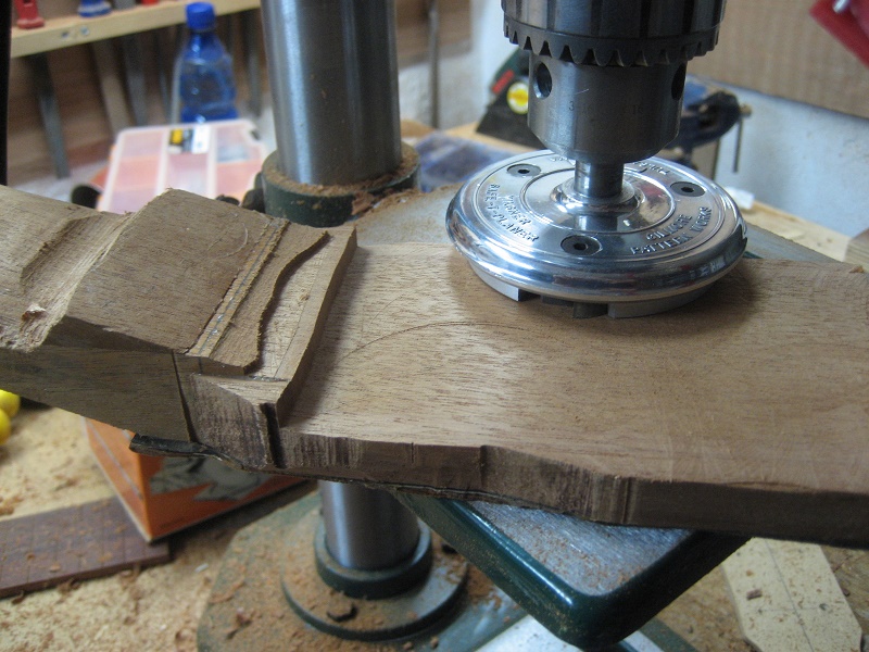

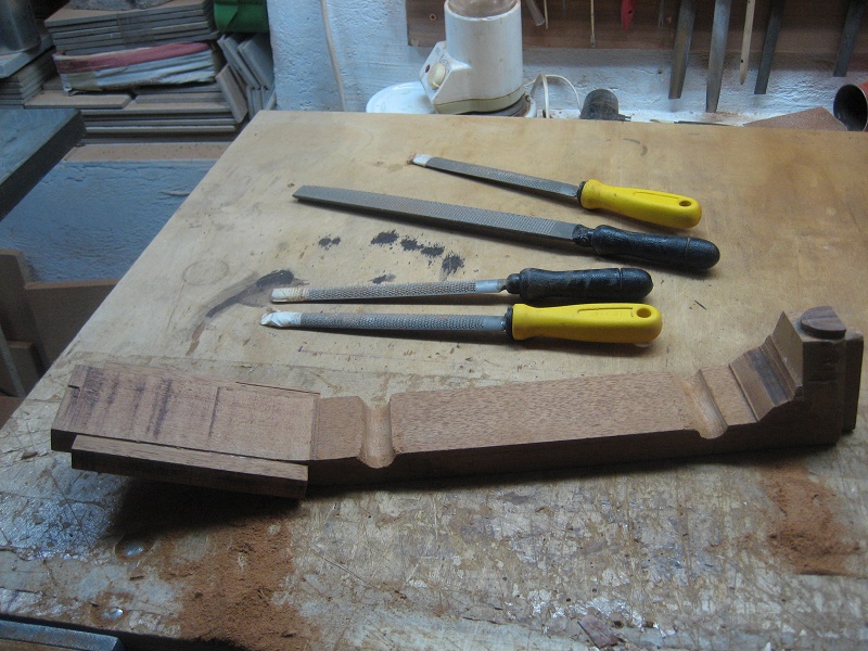

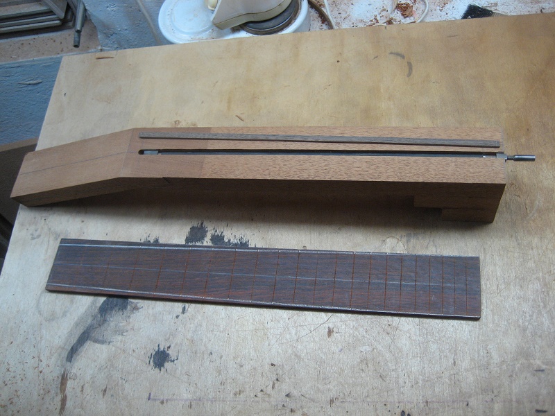

ΗΜΕΡΟΛΟΓΙΟ ΚΑΤΑΣΤΡΩΜΑΤΟΣ Ι
Αν και αρκετές μέρες χωρίς αναφορά προόδου δεν σημαίνει ότι δεν έγιναν εργασίες.  ;D
Έχουμε και λέμε:

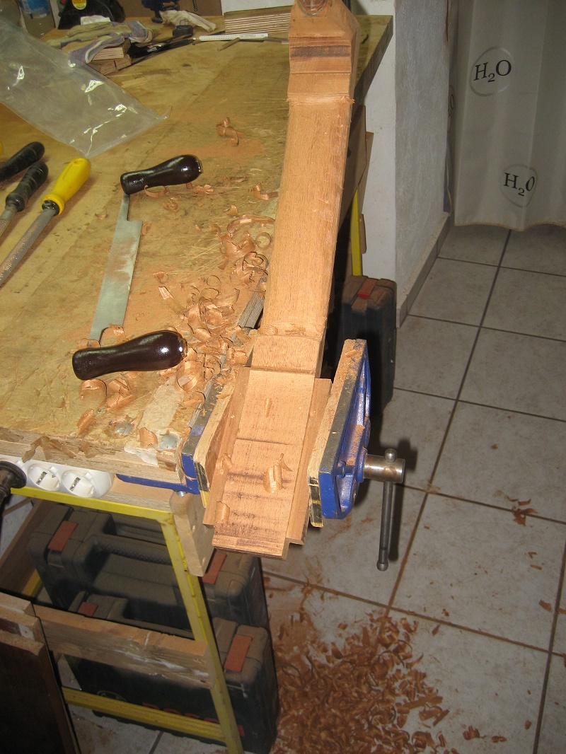

Επιλογή (από ρετάλια της πλάτης) του διακοσμητικού του καράολου, κόλλημα μαζί με καπλαμάδες (μαύρο-άσπρο) και ρουτάρισμα του σχήματος
Διαμόρφωση του μπράτσου
Καθοριστικό εργαλείο για την γρήγορη επεξεργασία υπήρξε ένα παστράγκουλο που είχα αγοράσει πριν από λίγους μήνες από τον φίλο μας τον Chris (Dimiz parts) και το χρησιμοποίησα για πρώτη φορά. Κόβει το μαόνι σαν βούτηρο. Τρομερό εργαλείο.
Επίσης ένα πολύ ωραίο εργαλείο που είχα πάρει πριν 2-3 χρόνια από LMI (και δεν το είχα χρησιμοποιήσει γιατί δεν είχα κολωνάτο δράπανο της προκοπής) αποδείχτηκε Τ-Planer με το οποίο μπορείς να διαμορφώσεις ξύλο ισόπαχα. Ιδανικό για την επεξεργασία του πίσω μέρους του καράολου ώστε να φθάσει σε επιθυμητό πάχος μετά την κόλληση των καπλαμάδων και του διακοσμητικού ξύλου.

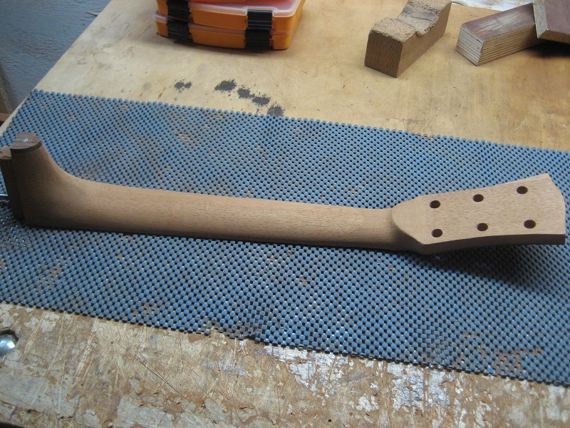

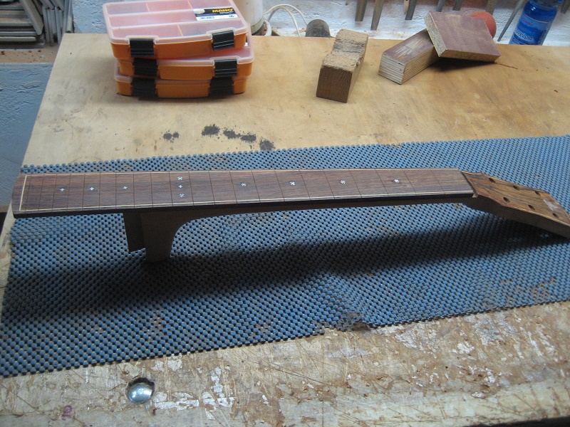

ΗΜΕΡΟΛΟΓΙΟ ΚΑΤΑΣΤΡΩΜΑΤΟΣ ΙΙ
Το μπράτσο έτοιμο διαμορφωμένο. Το τελικό φινίρισμα θα γίνει αφού κολληθεί στο σκάφος και μετά την κόλληση και της ταστιέρας.

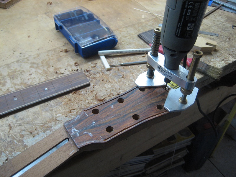

Διαπιστώνω ότι καταναλώνω πολύ χρόνο για φαινομενικά εύκολα πράγματα. Για παράδειγμα αποφάσισα να χαράξω την ταστιέρα και το καράολο περιφερειακά για να βάλω ένθετο φιλέτο. Αφού μου έσπασε ένα κοπτικό του 1mm που είχα αγοράσει για το dremel αποφάσισα να χρησιμοποιήσω το αμέσως μεγαλύτερο 1,6 mm που είχα (για να κατέβω στο κέντρο της Αθήνας να πάρω άλλο 1mm ούτε σκέψη).
Τελικά μετά από διάφορες αστοχίες και απογοητεύσεις, έφτασα σε κάποιο αποδεκτό αποτέλεσμα (τα στοκαρίσματα δεν έλλεψαν).
Αύριο το πρωί (καλώς εχόντων των πραγμάτων) τα κολλήσω το μπράτσο στο σκάφος και αργά το βράδυ θα κολλήσω και την ταστιέρα. Ενδιάμεσα θα προσπαθήσω να φτιάξω τον καβαλάρη. Ες αύριο λοιπόν και καλό βράδυ!

Οδηγίες κατασκευής παρακαλώ για το jig που διαμορφώνει τις ενώσεις μπρατσου σώματος. Εχω κολλήσει στο πως θα κανω την ένωση στη δικιά μου και να ειναι και ευθυγραμμισμένη...
