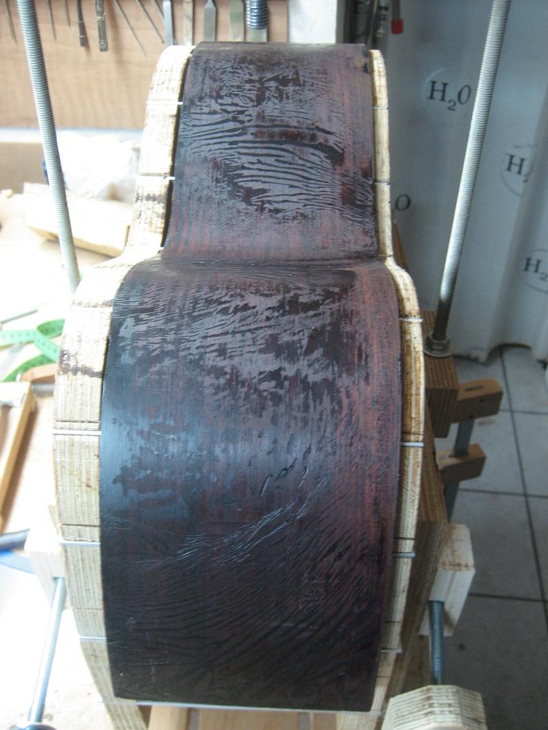

Χθές που λύγισα τα πλαϊνά είδα τα προβλήματα του Cocobolo. Με τη θερμοκρασία στους 155° C λύγισε εύκολα αλλά έβγαλε κάτι σκούρα ζουμιά και έκανε τα πλαϊνά να φαίνονται σαν ινδικός παλίσσανδρος. Απ ότι φαίνεται θα έχω πολύ δουλειά στο τρίψιμο και να δούμε αν θα ξαναβρούν το αρχικό τους χρώμα (καφεκίτρινο).  >:(
$^%*^$*&^%$&^%#$ :-X

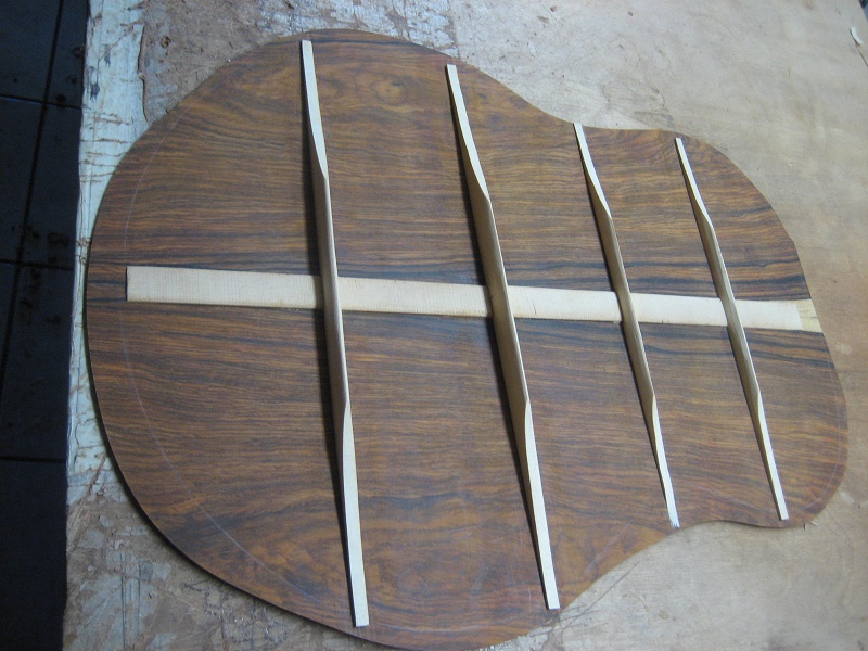

Τα καμάρια της πλάτης έτοιμα.
Πριν από λίγο κόλλησα και τον δεύτερο τάκο στα λυγισμένα πλαϊνά, οπότε από μεθαύριο αρχίζω να δουλεύω το σκάφος. Πρώτα βέβαια θα γίνει το τρίψιμο της μαυρίλας. Μετά ..... κατά τα γνωστά.

..''spring back'' ετσι λεγεται το ατιμο αυτο φαινομενο?? 4 μερες λυγιζα απο δω,λυγιζα αποκει,κ τελικα υπακουσα και διαλεξε μονη της το σχημα..!

Θάνο πιστεύω ότι δεν είναι κάψιμο του ξύλου. Διάβασα ότι το cocobolo βγάζει χρώματα και λάδι. Ίσως ήθελε χαμηλότερη θερμοκρασία. Εγώ μέτρησα με ψηφιακό πολύμετρο γύρω στους 155°C. Τέλος πάντων θα του ρίξω ένα γερό τρίψιμο και θα δούμε ποιο θα είναι το τελικό χρώμα.

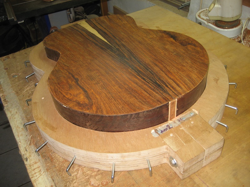

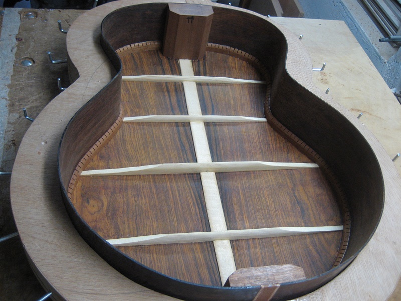

Η δουλειά προχωρά και να μερικές φωτογραφίες από την εξέλιξη.
Η πλάτη κολλήθηκε
Και ξακρίστηκε
Αυτή την στιγμή τελειώνω τα kerfing και τα καμάρια του καπακιού. Πιστεύω αύριο θα μπορέσω να κολλήσω το καπάκι ώστε να αρχίσει να μοιάζει με όργανο.
