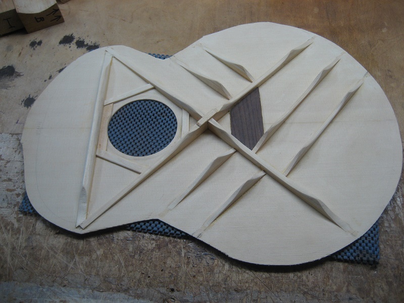

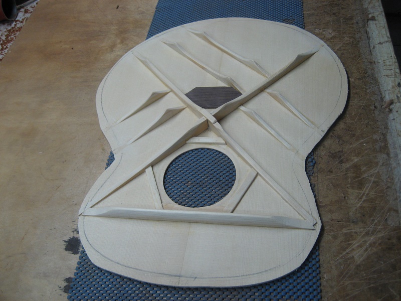

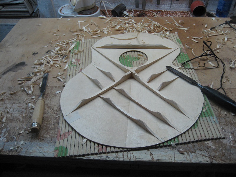

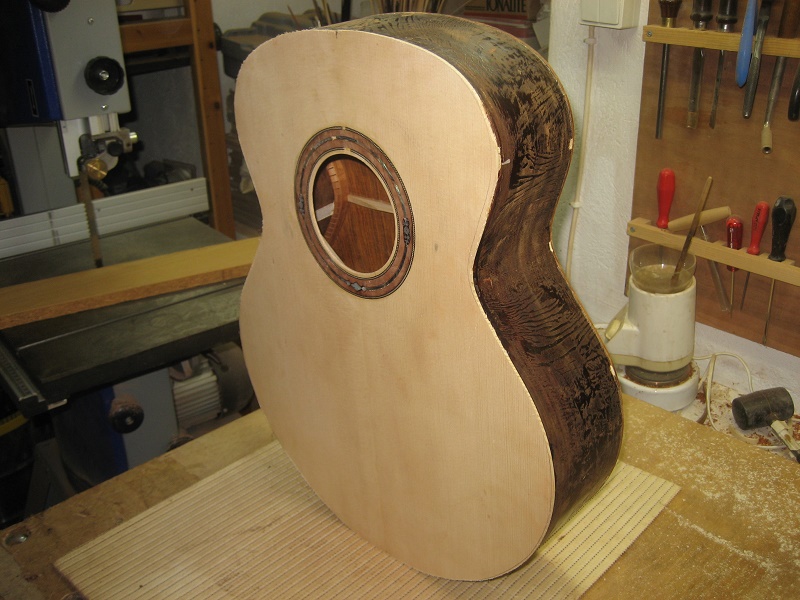

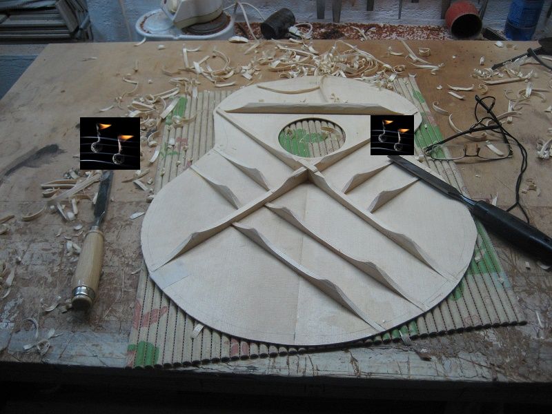

Τελική μορφή καπακιού πριν την κόλληση.

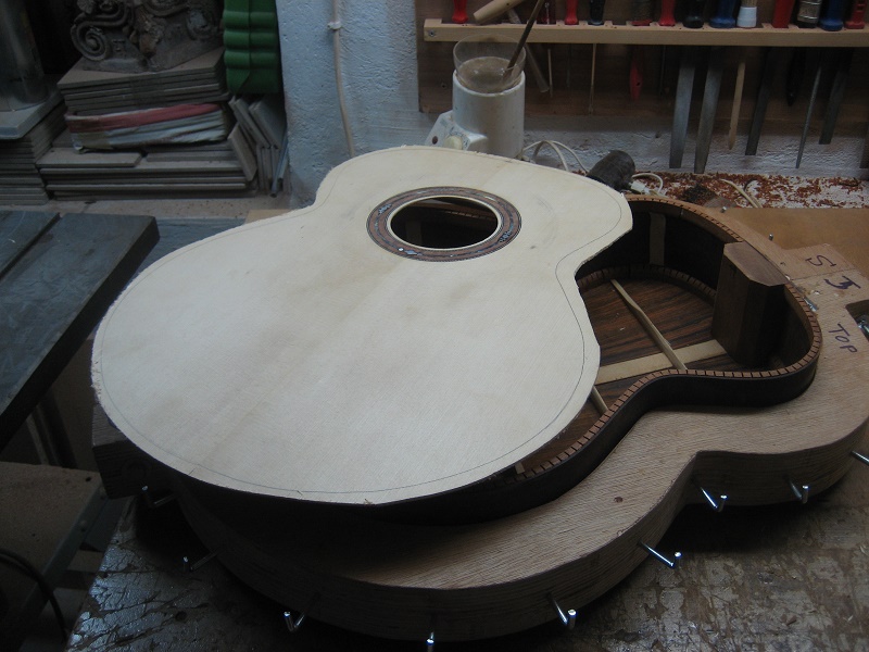

Με το καπάκι κολλημένο, μόλις βγήκε από το καλούπι με τις μαυρίλες σε όλο τους το μεγαλείο.  >:(

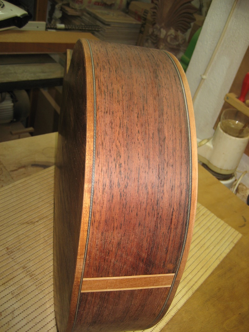

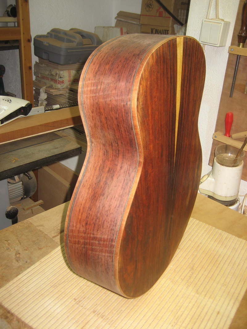

Μετά από ένα γερό τρίψιμο με μια κόκκινη σκόνη φοβερή και τρομερή (δεν είχα και καλή μάσκα) έφυγαν οι μαυρίλες αλλά το χρώμα των πλαϊνών (καφε-κόκκινο) είναι πλέον αρκετά διαφορετικό από την πλάτη (καφε-κίτρινο), Βέβαια και στην αρχική τους μορφή ήταν λίγο διαφορετικά αλλά όχι τόσο πολύ. Τα πλαϊνά θα φάνε ένα ακόμα γερό τρίψιμο μπας και προσεγγίσουν περισσότερο. Αν όχι ..... Υγεία και αγάπη! Τι να κάνουμε!  :(

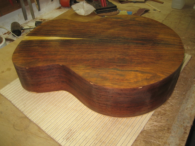

Παράθεση από: ΚαΠα
.... Τα πλαϊνά θα φάνε ένα ακόμα γερό τρίψιμο μπας και προσεγγίσουν περισσότερο. Αν όχι ..... Υγεία και αγάπη! Τι να κάνουμε!  :(
στην πλάτη βλέπω μια περιοχή (από τον άξονα προς το περίγραμμα, μετά το "μαύρο") που είναι περίπου ίδια με τα πλαϊνά... μήπως (λέω, μήπως) αντί να ξανατρίβεις τα πλαϊνά δοκιμάσεις να τρίψεις λίγο την πλάτη μπας και κοκκινίσει κι αυτή ?
Απ: Ακουστική κιθάρα Small Jumbo από Cocobolo
« Απάντηση #39 στις: Μαΐου 21, 2015, 10:36:38 πμ »
Γειά σου Ζαρκ γειά σου Μάνο. Η νεκροψία θα δείξει. Μακάρι να βγει καλή σε ήχο.
Μάνο έτριψα και την πλάτη και δεν αλλάζει τίποτα. Θα ξανατρίψω τα πλαϊνά για να φύγουν κάποιες ακόμα σκιές από τις μαυρίλες. Επίσης, το cocobolo είναι βαρύ ξύλο και τα πλαϊνά απ ότι διάβασα τα κάνουν γύρω στα 2 με 2,2 mm. Εγώ τα είχα γύρω στο 2,5. Οπότε ευκαιρία να κατέβουν και λίγο.
ΥΓ
Στη φωτογραφία έχω μόλις περάσει το σκάφος με white spirit. Με αυτό τον τρόπο φεύγουν οι σκόνες και φαίνται πως περίπου θα είναι το χρώμα με το λούστρο.
