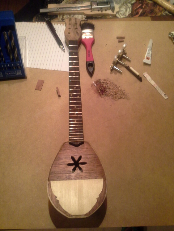

Κάτι παλεύω και εγω ;)

η τρύπα θα γίνει trademark....ωραίος

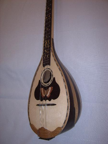

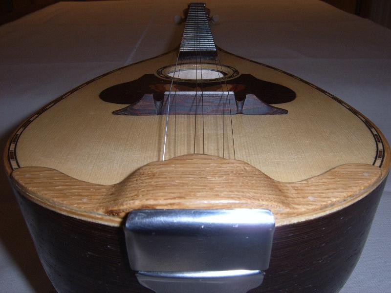

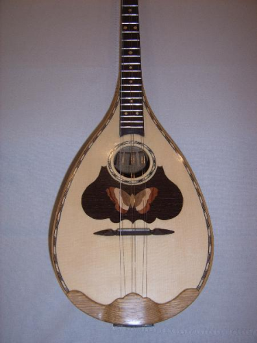

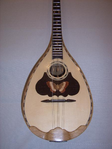

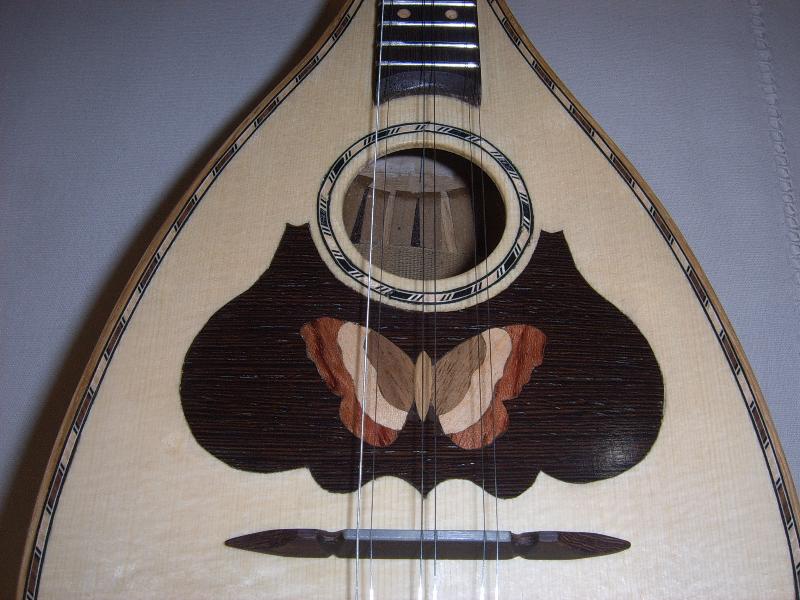

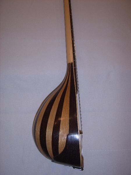

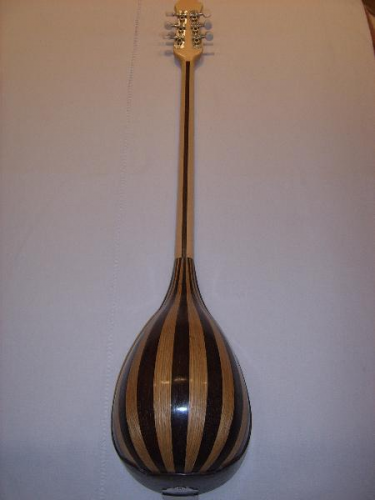

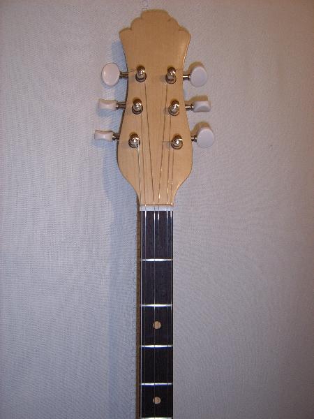

Εδώ και ένα μήνα περίπου έχω τελειώσει κι  εγώ το τζουρά σταγόνα που είχα ξεκινήσει. Με αρκετή καθυστέρηση ακολουθούν μερικές φωτογραφίες.
Κάπου είχα γράψει και ήχο, θα τον βρω και θα τον ανεβάσω.

οπα!!!!!!!!!!!!!! αυτα είναι, Θανο είχες εξαφανηστεί, λεω κ εγω τι εγινε με σενα, καλα τελιώματα φιλε, Γιωργο ρεμπέτη με τα βερνίκια έγινε κούκλα, πολυ ωραίο το τελικο αποτελεσμα.

Γιωργο σε βλεπω να γινεσαι ειδικος στις "σταγονες".
Ωραιο εγινε.

Γιωργο, ειναι πραγματικα ΟΜΟΡΦΟ...

Θάνο μπράβο, πολύ καλό!
περιμετρικά τι έχεις κάνει ? έχεις κάποιου είδους ξύλο απ' ό,τι βλέπω αλλά δεν καταλαβαίνω καλά από τη φωτό, το χρώμα μπερδεύεται λίγο με το φόντο

εντυπωσιακό Γιώργο! πολύ δουλειά.

Αχιλλέα και ψηλέ ευχαριστώ.  Μάνο εδω να πω ότι το μπαγλαμαδάκι είναι είναι απο τα μονοκομματα του Παύλου. Οπότε
μου ήρθε ο πειρασμός να το πειράξω. Έβγαλα ταστα και πλανισα ταστιερα , εσκαψα ένα λουκι με το ρουτερ και φυτεψα μια κόντρα βεγγε. Το καπάκι είναι χωνευτο στο σκάφος , ήταν κεδρος και έβαλα  ελατο (το εχω ψιλό μετανοιώσει) .ταστιερα εβενος φυσικά και στην κλειδιερα κόλλησα μια φέτα ελιά. ΝΑΙ κωστα είμαι ;D με αυτά τα ωραία που μας δείχνεις, αν και αναγκαστικα για να κρυψω την αστοχία μου στο να φυτέψω ακριβώς το καπάκι. Δυστυχώς δεν έχω καταφέρει να βρω της φωτο απ όλα αυτά που σας λέω >:(
