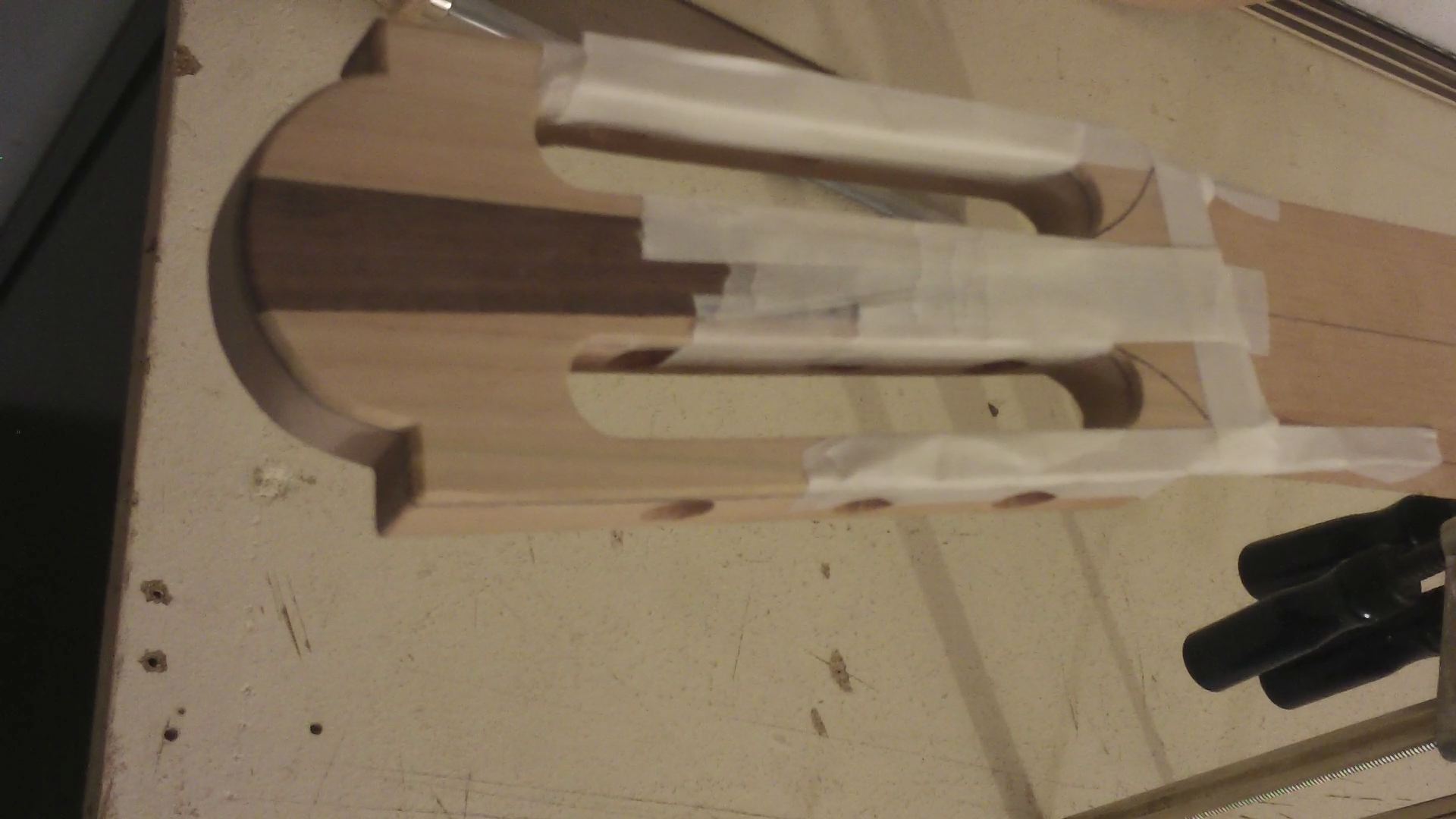

συνεχεια με διαμορφωση κεφαλιου...δοκιμαστηκαν τα κλειδια, ολα οκ... κολλημα τακου, οκ...
πηγα να κανω χαραγμα "αλλα γκιλμπερτ", αλλα απετυχα...
πισω στα δοκιμασμενα...
τωρα εχει αδυνατισει σε εκεινο το σημειο το κεφαλι, λογω του οτι αναγκαστηκα μετα για να το συνεφερω να κατεβω με μεγαλη κλιση...
ελπιζω να μην εχει προβλημα στο μελλον (φατσουλες μπουλακου,  :-[ :-[ :-[)
ταστιερα απο ντιμιζπαρτς (ευχαριστω δημητρη) παααρα πολυ καλη, και σημαδεμα...

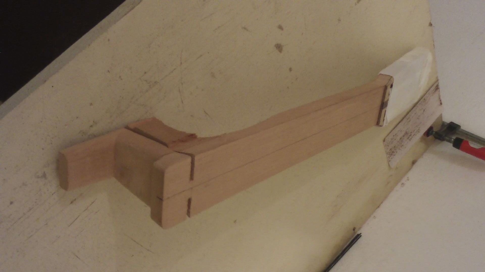

Το ξυλο του μπρατσου τι ειναι; Θελω να βαλω Κεδρο Ονδουρας στην δικια μου αλλα δεν ξερω που μπορω να βρω στην Ελλαδα και αν με συμφερει και οικονομικα να δοκιμασω πανω σε τετοιο ξυλο για πρωτο οργανο.
Απ: Κλασικη Κιθαρα #22 (Παθητικης Ακτινοβολιας)
« Απάντηση #37 στις: Μαΐου 29, 2015, 05:05:11 μμ »

cedrela odorata
ειναι οχι μονο ονδουρας, αλλα γενικα κεντρικης-νοτιας αμερικης.
δεν υπαρχει νομιζω στην ελλαδα
http://www.daviddyke.co.uk/
WNB1653         1 pc Cedrela (Spanish Cedar) ¼ sawn       1000 x 75 x 25mm      £18.00
αν πάς στα "neck blanks" έχει μέχρι 1,20 κομμάτια.
της οκτάχορδης το μανίκι είναι ακριβώς το παραπάνω κομμάτι.....δεν λεει αν είναι "ονδούρας" ή κάτι άλλο.....αλλά είναι πανάλαφρο....
...........πιο ελαφρύ ξύλο δεν έχω ξαναπιάσει
http://sofianos.net/index.php/ftiaxto-monos-sou/kataskeves-me-xylo/koutia-gia-poura
έχει και ο Σοφιανός .... για να φτιάξεις κούτια πούρων.....αλλά η διαστάσεις κάνουν και για άλλη χρήση...

δεν ηξερα οτι εχει ο σοφιανος...
μια χαρα φαινεται! βεβαια θελει 2 κομματια, ενα για το μπρατσο, και ενα για τακουνι...

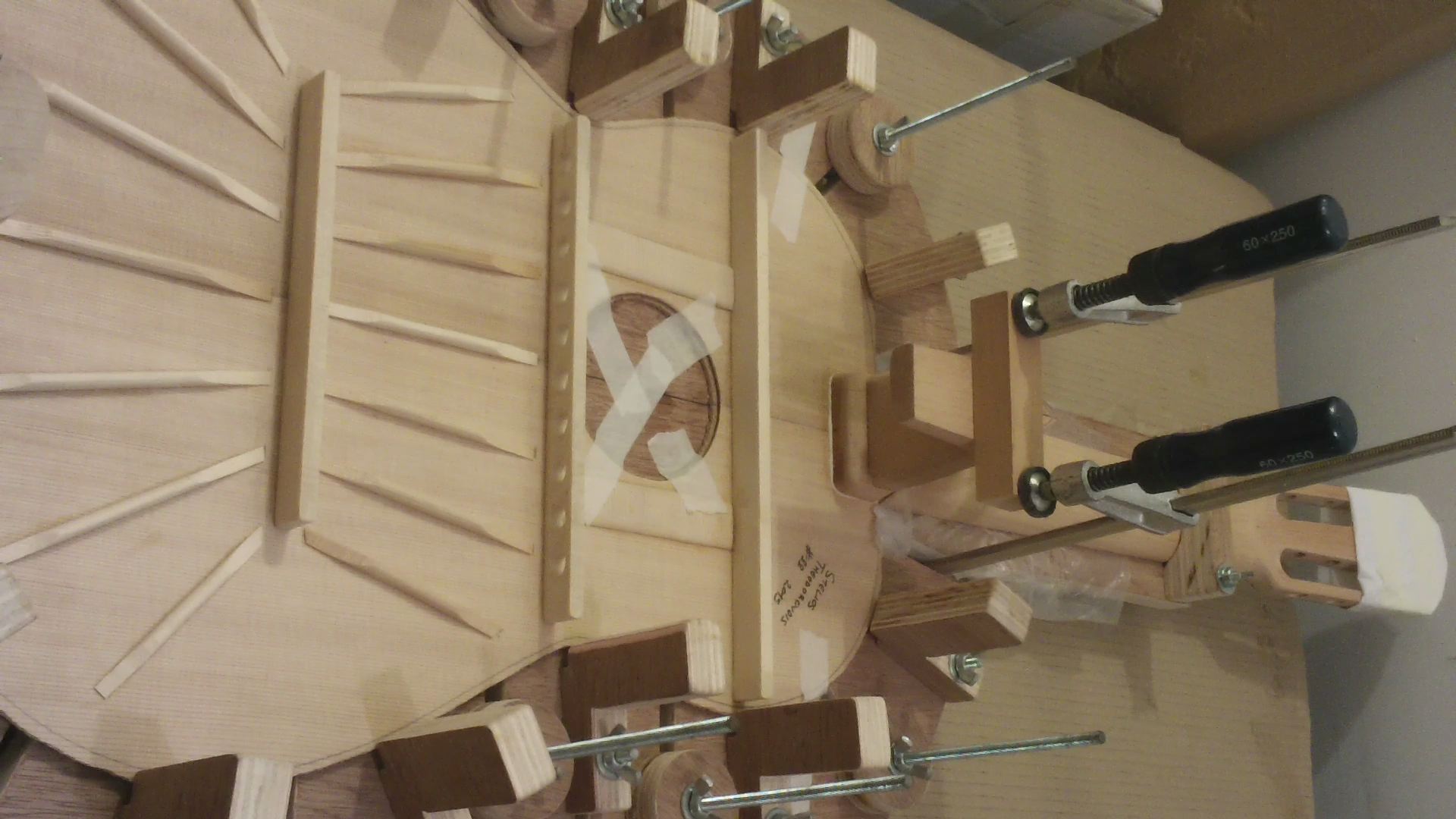

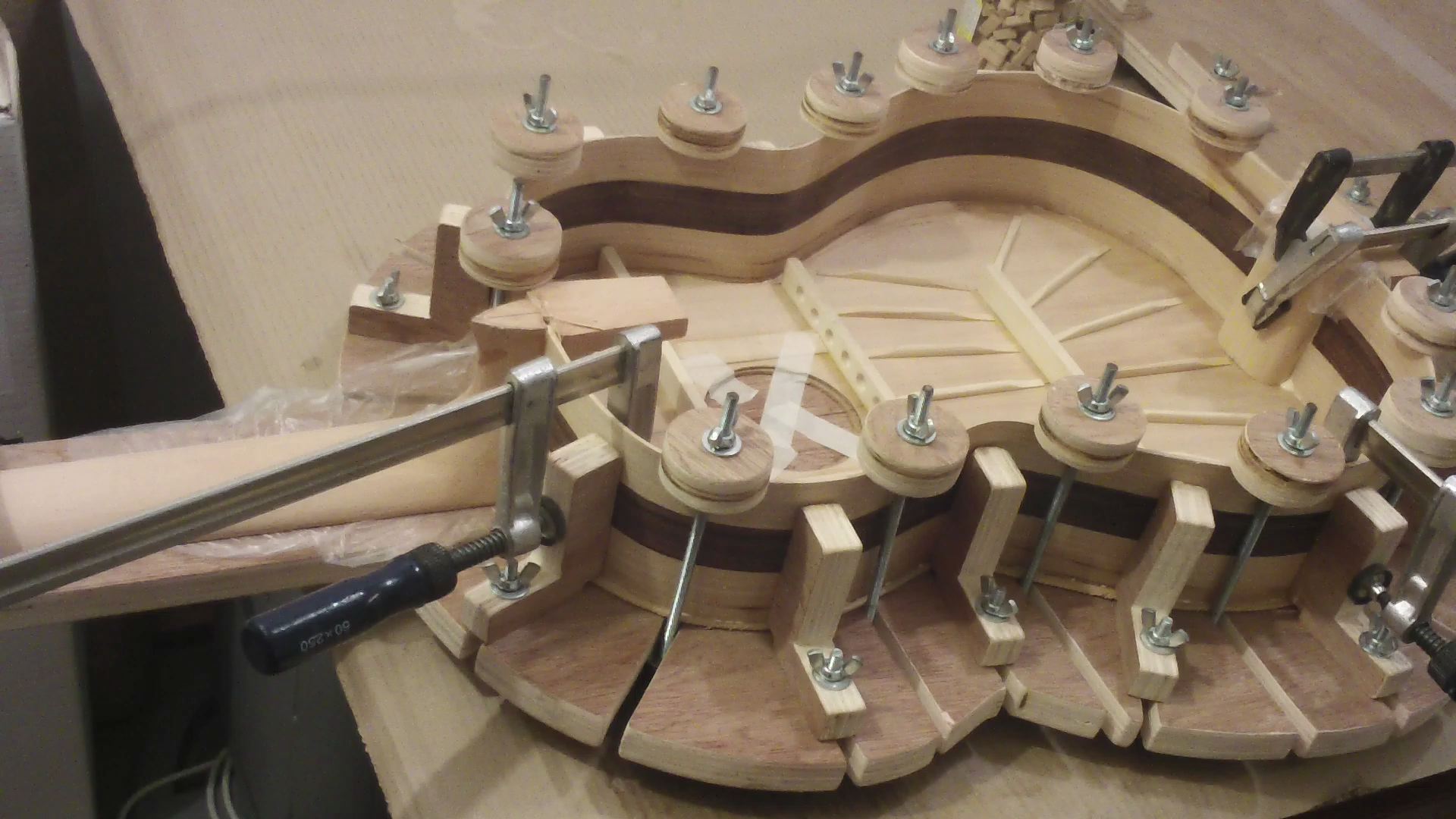

επεισοδια 2ου κυκλου: διαμορφωση τακουνιου, κολλημα στο καπακι, κολλημα πλευρων, και αρχη κερφινκ...
πιστευω αυριο να μπει και το παθητικο...

Οσο για τον κέδρο απο Σοφιανό, οι διαστάσεις ειναι καλές, τα νερά ειναι λαθος. Τα κοιτούσαμε ενα προς ενα και δεν ειναι quarter saw. Ειπε οτι ισως φέρει αλλα , αλλα ο προμηθευτής του τα δίνει για πουροθήκες οποτε δεν κοιτάνε τα νερά και αν εχει σκίσιμο. Μυρίζουν πολυ ωραία τα άτιμα ομως. Νομιζω οτι η επόμενη κιθαρα μου θα εχει πολυ απο κέδρο... Ο παλαιοδημοπουλος παντως θέλει δυο τέτοια ξύλα για ενα μπράτσο, χωρια το τακούνι... Δεν εχω δει τόσο δύσκολη κατασκευή σε μπράτσο.

συνεχεια με σημαδεμα 2ου καπακιου και χαραγμα με φαλτσετα μειον 2 χιλ γυρω-γυρω (παχος πλαϊνων)  και κολλημα πανω στα 3 καμαρια και τα κερφινκ...
