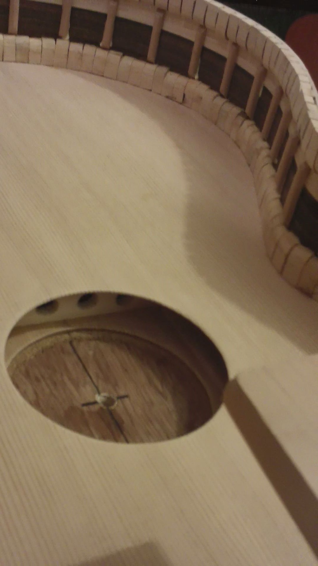

...πάχος μέσα καπακίου ;
...το κόλλησες και στα τρία καμάρια ;
...το έξω καπάκι "ελάφρυνε" καθόλου ή έμεινε στα συνηθισμένα (+- 2,5);
Απ: Κλασικη Κιθαρα #22 (Παθητικης Ακτινοβολιας)
« Απάντηση #47 στις: Ιουνίου 07, 2015, 06:55:39 πμ »
το μεσα στο 1,5χ ολο, το εξω στα 2,4χ κεντρο - 2χ περιμετρικα...
και στα 3 καμαρια κολληθηκε
(αυτο που μου φαινοταν το πιο ευκολο, το να "πατησει" στα 3 καμαρια και στα κερφινκ, παρ' ο,τι στο υψος ηταν ιδια 1,7χ παντου, στην πραξη μου εβγαλε το λαδι...)

το μέσα καπάκι  χωρίς κερφινγκ ..... κολλάς ένα φλαμουράκι 2Χ4 πάνω στις κάθετες ενισχύσεις των πλαίνών, και πάνω του το καπάκι.......αφήνεις έτσι και ένα περιμετρικό αυλάκι "αέρα" ισο με το πάχος των ενισχύσεων...
πολύ "μπουκωμένο" ειναι το δεύτερο καπάκι με όλο αυτο το "ξύλο" περιμετρικά....θα δείξει όμως.... :-[

Ευγε Στελιο και παλι για τους πειραματισμους! Να κανω μια ηλιθια ερωτηση, το εσω καπακι ακουμπα στα πλαινα ή μονο στα καμαρια+κερφιγκ?

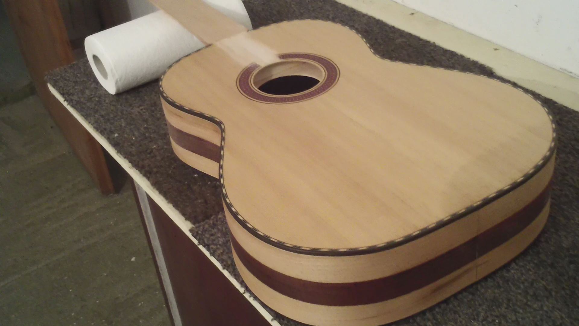

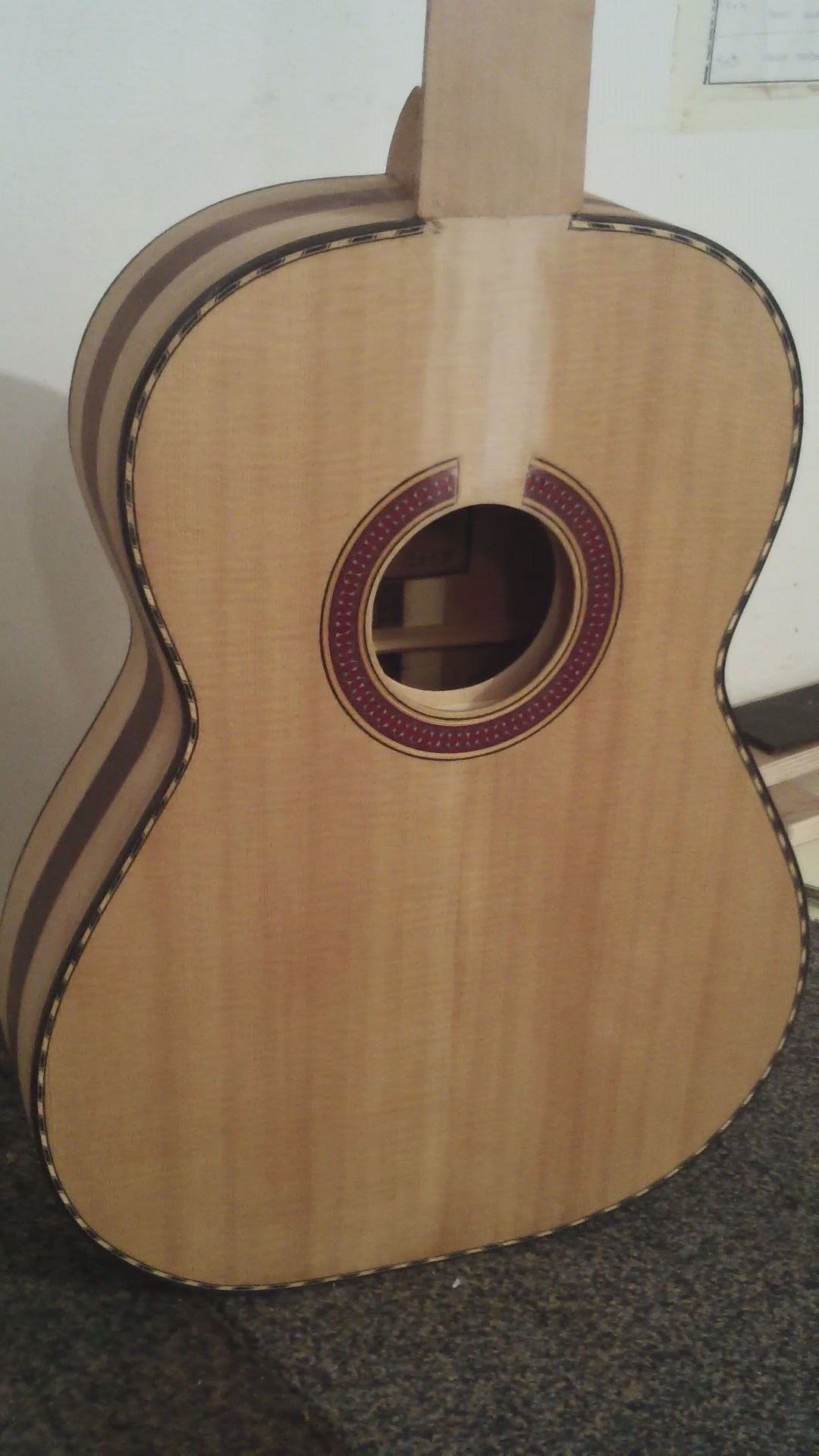

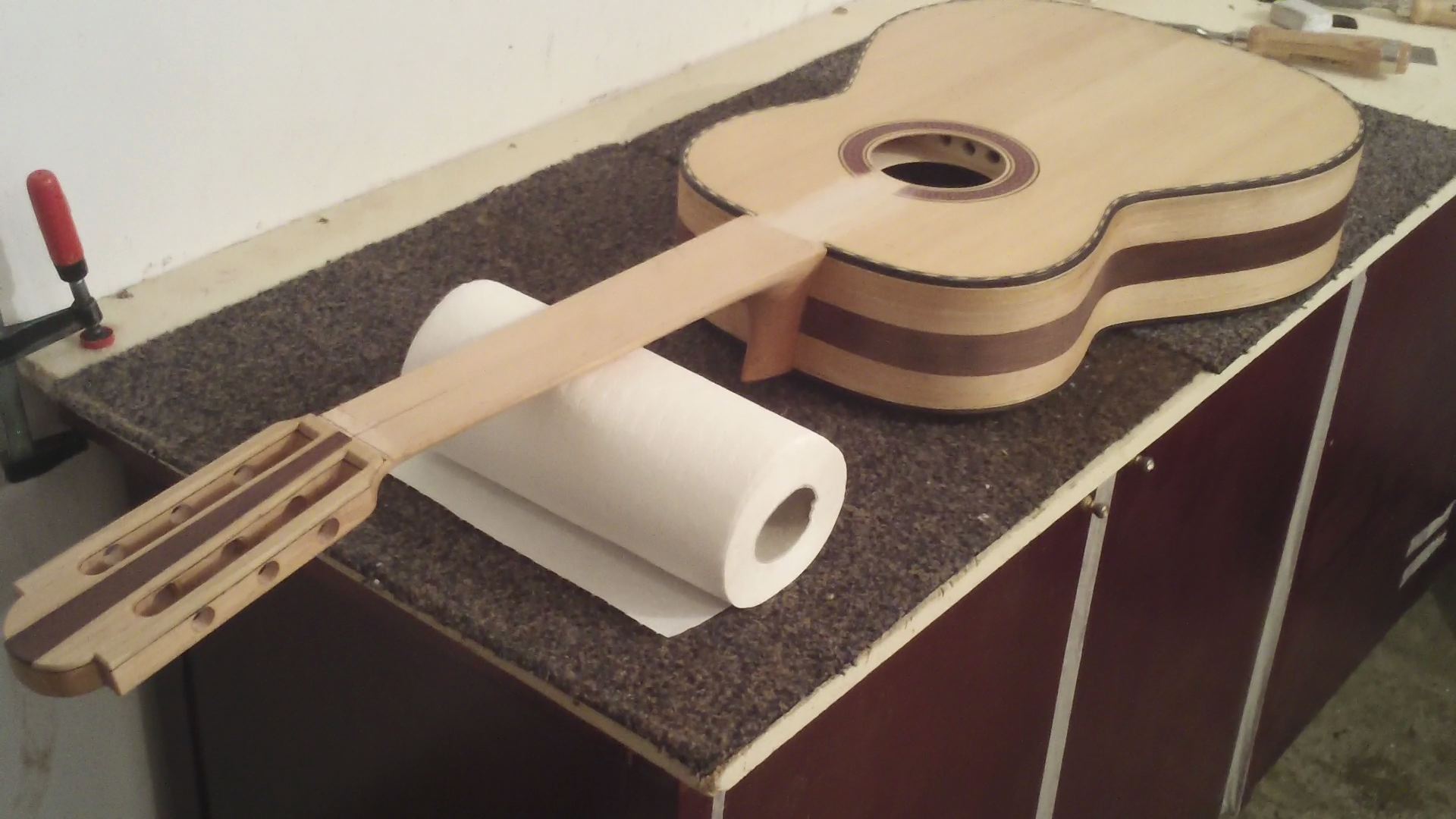

« Απάντηση #54 στις: Ιουνίου 08, 2015, 07:50:49 μμ »
Στελιο εγραψες παλι
3 στιλο εχω χαλασει...
μπορει και μια κιθαρα...
στο τελος θα δουμε...
συνεχεια βαλσιμο φιλετα, περασμα πρωτα χερια γεμισμα, για γομαλακα...
φορτωμενη βγηκε, ειπε η γυναικα...
και μαλλον δεν εχει αδικο...
και η ροζετα λιγο παρατερη (μαλλον ηθελε καφε αντι για κοκκινη)..
θα την εχω για κανταδες...
ή στην επομενη τωρα, που λεει και ο μπουλακος

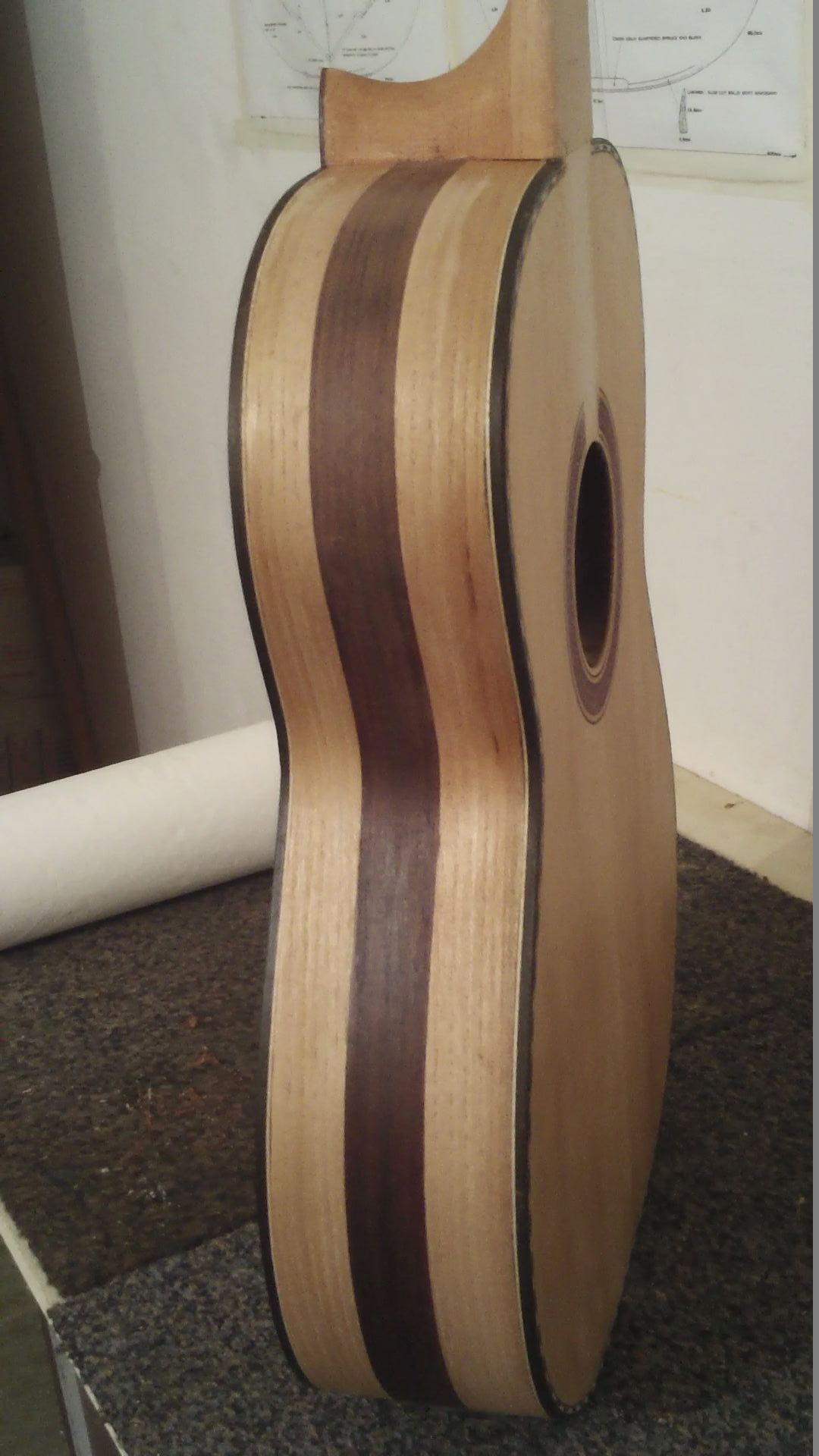

Πάρα πολύ ωραία Στέλιο. Σίγουρα ξεχωριστή. Ούτως ή άλλως η αισθητική γενικά είναι υποκειμενικό πράγμα, που αλλάζει με τις εποχές.
Ερώτημα: Η συνταγή για το λύγισμα των πλαϊνών με τις λωρίδες πως ήταν; Να υποθέσω ότι τις είχες κολλήσει μεταξύ τους πριν από το λύγισμα;
Η βασική συνταγή ήταν να ενισχυθούν με χαρτοταινία ή είχε και κάτι παραπάνω;

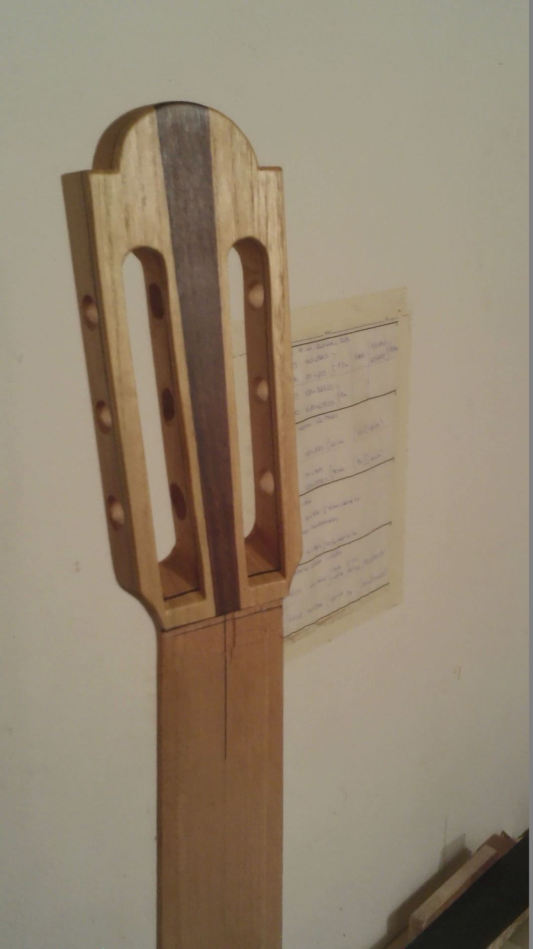

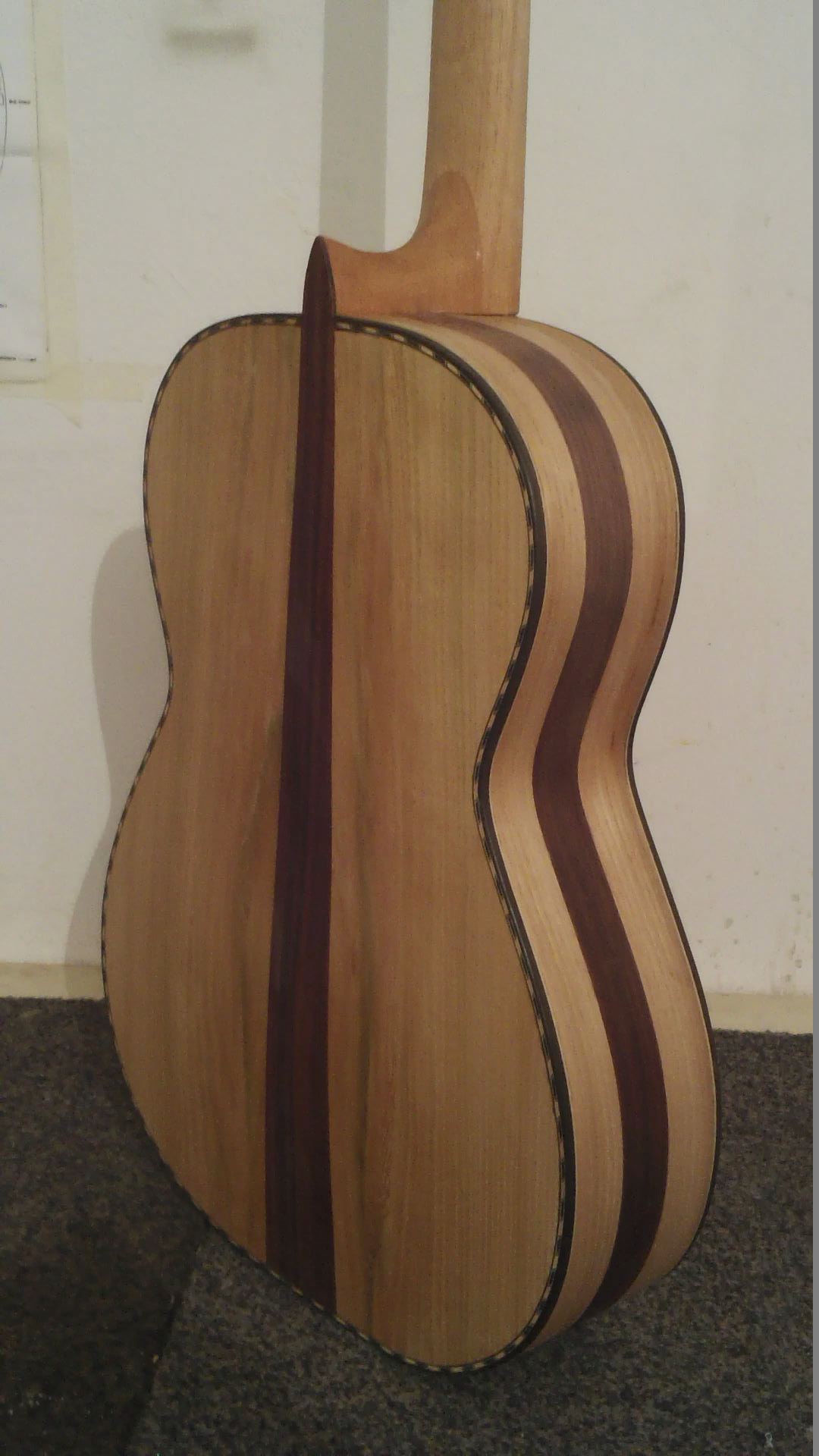

Στέλιο πορσωπικά δεν την βρίσκω καθόλου φορτωμένη.
Μου άρεσε πολύ και το κεφαλάρι (headstock, καράολας, καράβολο - αμάν πια)

...έχει κάτι από βιχουέλα του 1700......αν  αφαιρέσεις το μέγεθος....... :-[
......αυτά τα πλαΪνά τα βλέπω να γίνονται μόδα.....πενία γαρ..... :-[

Στελιο αναρωτιεμαι τι θα μπορουσες να κανεις αν ειχες εργαλεια να σε βοηθουν !!!πολλα συγχαρητηρια
« Απάντηση #59 στις: Ιουνίου 09, 2015, 05:59:44 μμ »
Στέλιο κιθάρα απαράμιλλης ομορφιάς. Χίλια μπράβο.
