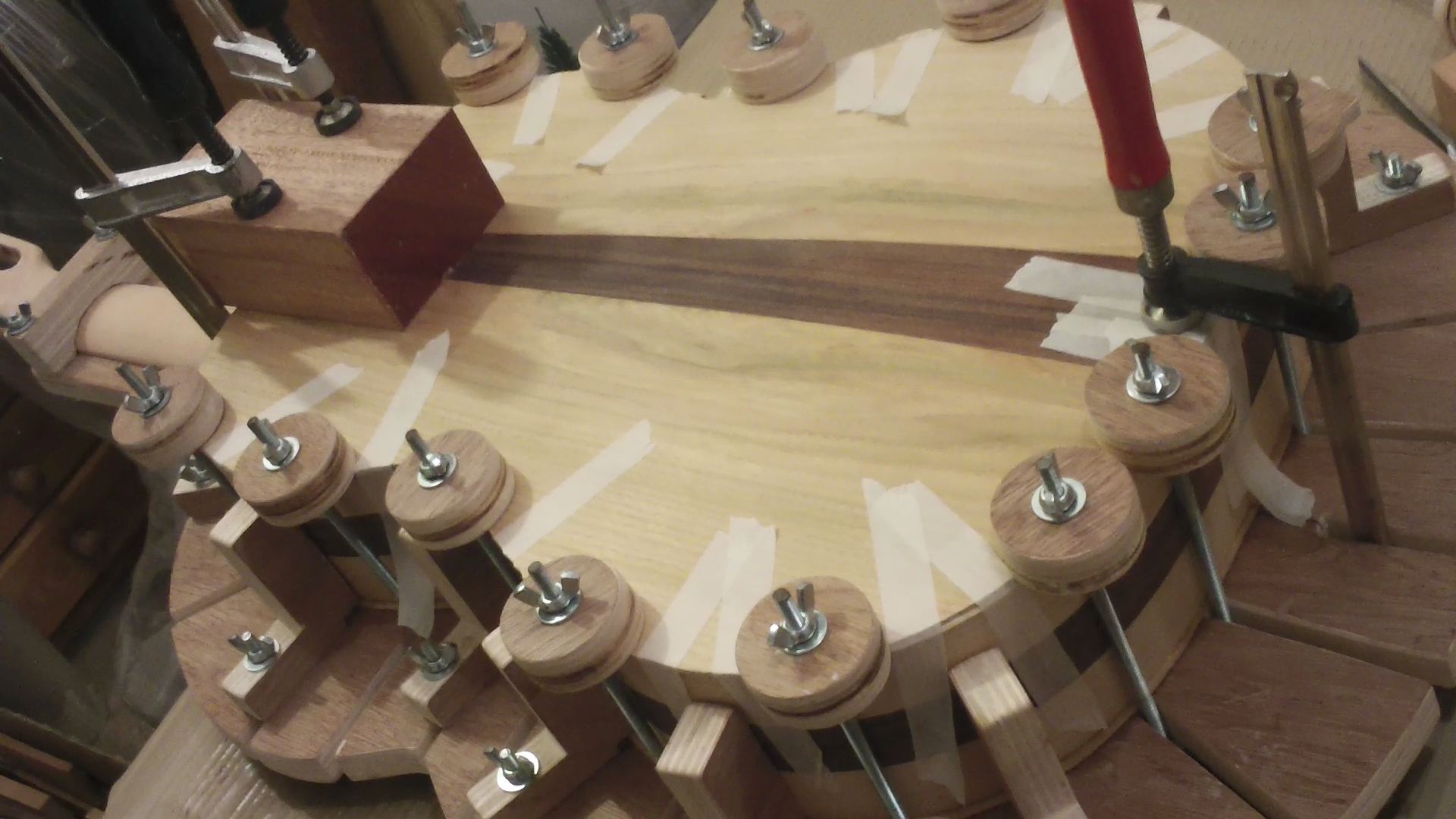

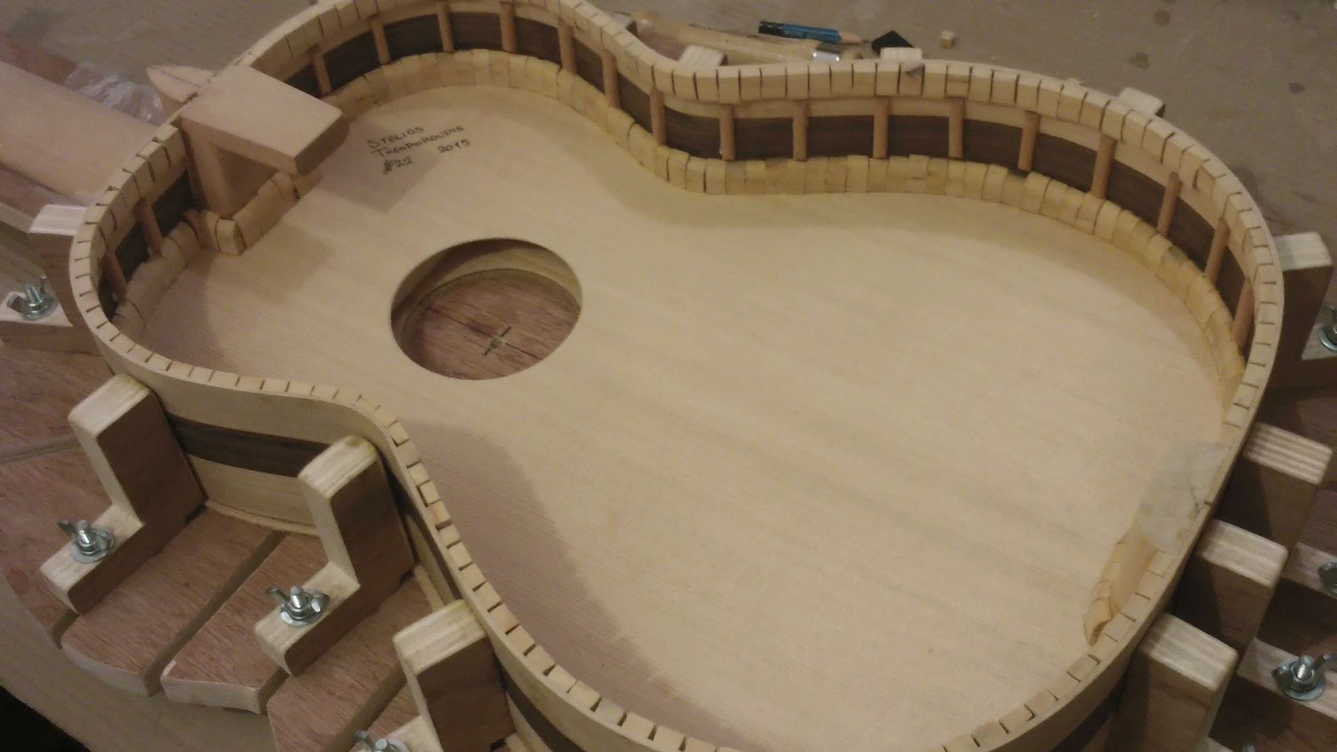

...πάχος μέσα καπακίου ;
...το κόλλησες και στα τρία καμάρια ;
...το έξω καπάκι "ελάφρυνε" καθόλου ή έμεινε στα συνηθισμένα (+- 2,5);
  • Μηνύματα: 7.527
Απ: Κλασικη Κιθαρα #22 (Παθητικης Ακτινοβολιας)
« Απάντηση #47 στις: Ιουνίου 07, 2015, 06:55:39 πμ »
το μεσα στο 1,5χ ολο, το εξω στα 2,4χ κεντρο - 2χ περιμετρικα...
και στα 3 καμαρια κολληθηκε
(αυτο που μου φαινοταν το πιο ευκολο, το να "πατησει" στα 3 καμαρια και στα κερφινκ, παρ' ο,τι στο υψος ηταν ιδια 1,7χ παντου, στην πραξη μου εβγαλε το λαδι...)

« Απάντηση #50 στις: Ιουνίου 07, 2015, 10:47:00 πμ »
....ιδέα για το μέλλον ..... πλέον...
το μέσα καπάκι  χωρίς κερφινγκ ..... κολλάς ένα φλαμουράκι 2Χ4 πάνω στις κάθετες ενισχύσεις των πλαίνών, και πάνω του το καπάκι.......αφήνεις έτσι και ένα περιμετρικό αυλάκι "αέρα" ισο με το πάχος των ενισχύσεων...
πολύ "μπουκωμένο" ειναι το δεύτερο καπάκι με όλο αυτο το "ξύλο" περιμετρικά....θα δείξει όμως.... :-[

atlas
  • Μηνύματα: 160
« Απάντηση #52 στις: Ιουνίου 07, 2015, 08:59:48 μμ »
Ευγε Στελιο και παλι για τους πειραματισμους! Να κανω μια ηλιθια ερωτηση, το εσω καπακι ακουμπα στα πλαινα ή μονο στα καμαρια+κερφιγκ?
