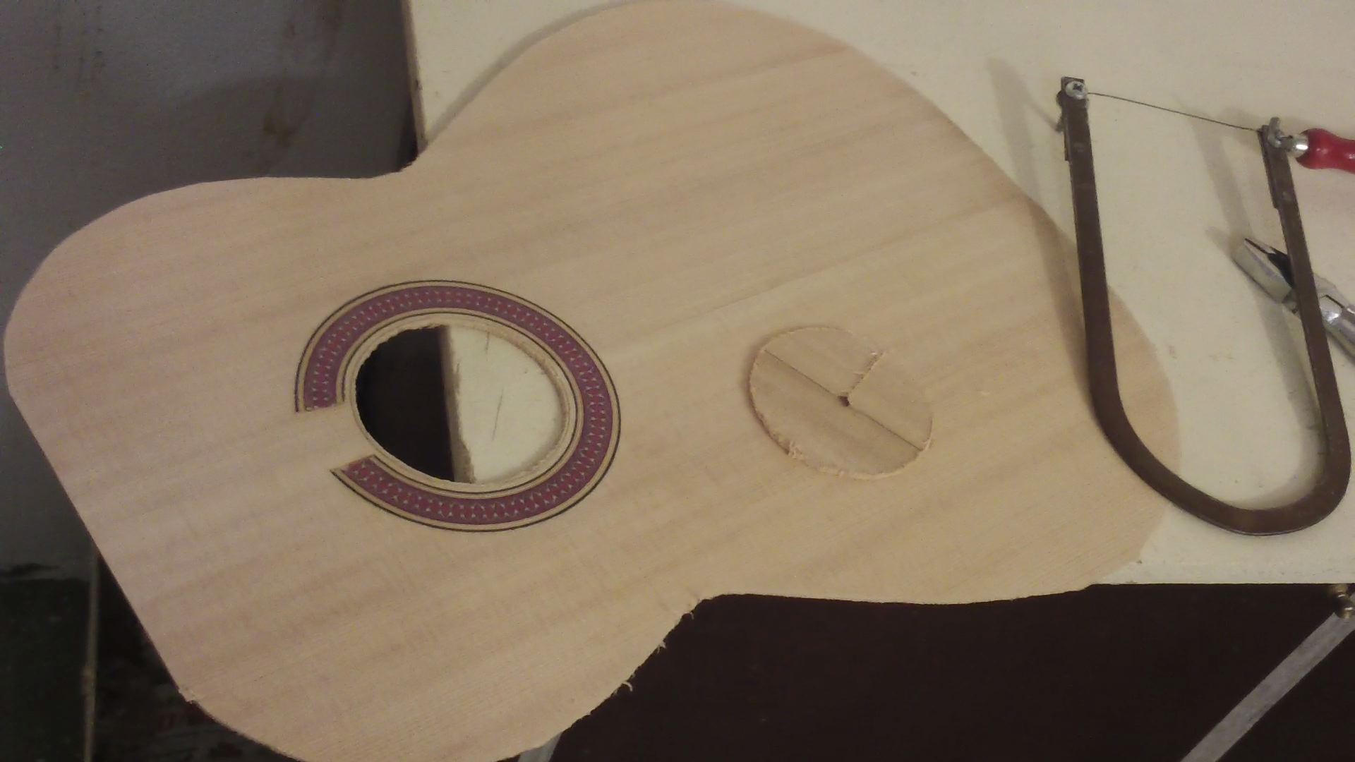

απο πολυ παλαια, ειχα σκεφτει οτι μια τεχνολογια απο τον χωρο του χαϊ-φαϊ (και συγκεκριμενα των ηχειων) μπορω να την εφαρμοσω πανω στην κατασκευη μιας κιθαρας
ο λογος ειναι οτι αφενος  μοιαζουν στα βασικα σημεια οι αρχες λειτουργιας, και αφετερου μου αρεσε όχι μονο αυτό που ακουσα, αλλα και σαν θεωρια
απο τα λιγα που ξερω:
στα ηχεια ειναι η μετατροπη της ηλεκτρικης ενεργειας σε ακουστικη
στην κιθαρα  είναι η μεταδοση της συχνοτητας από το «τσιμπημα» (δονηση) της χορδης στο καπακι (μεσω του καβαλαρη) και αυτό με την σειρα του, μεσω της ταλαντωσης,  να δονησει τον αερα μεσα στο σωμα . σχεδον όπως κανει ένα τυπικο μεγαφωνο…
http://newt.phys.unsw.edu.au/music/guitar/guitarintro.html
στα ηχεια υπαρχει μια οπη που λεγεται μπας ρηφλεξ και εχει σκοπο την «ενισχυση» των χαμηλων συχνοτητων, ή εν παση περιπτωση να «αποβαλουν» τον αερα από την εκτονωση του γουφερ.
η αλλαγη της διαμετρου η του μηκους της σωληνας αλλαζει την συχνοτητα συντονισμου της καμπινας.
στην κιθαρα υπαρχει η τρυπα που επισης αναλογα της διαμετρου, «αλλαζει» και την συχνοτητα συντονισμου του αερα που περικλειεται μεσα στην κιθαρα, και ο οποιος είναι το σημαντικοτερο ολων, μετα βεβαια  τον φυσικο χωρο στον οποιο βρισκομαστε, και τις χορδες  οι οποιες «φοραει» η κιθαρα…
κλασικο τρυκ, το κλεισιμο της τρυπας με χαρτονακι, παιζοντας από την 5η χορδη (λα) και κατω (εως μι 6ης) που «χανεται» ο ηχος, μιας και ο συντονισμος αερα του ηχειου είναι περιπου στην συχνοτητα του λα
ηχος=μετατοπιση αερα……
καλος ηχος;=υποκειμενικο……
για εμενα, είναι ενας πλουσιος ηχος σε αρμονικες, με καλη διαρκεια, με καλη ενταση, (και συνεπακολουθο αυτου, στην κιθαρα, οι 114 νοτες να είναι ιδιου ηχοχρωματος……)
τι είναι η παθητικη ακτινοβολια;
στα ηχεια είναι όταν εχουμε μια (ή περισσοτερες) πηγες ακτινοβολιας, και υπαρχει τουλαχιστον ακομη μια η οποια διεγειρεται (ζαρκαδα-μεταλικα, φρονιμα…) παθητικα, δηλαδη χωρις να δεχεται αυτή το «πρωτευον» σημα…
η τρυπα (μπας ρηφλεξ) δεν υπαρχει
Και τι γινεται;
Αυτό που γινεται (και εχω διαπιστωση ιδιοις ωμμασι, και για να κυριολεκτω, αυτια και όχι ματια), είναι να υπαρχει μια πιο ομοιομορφη ταλαντωση, με καλυτερη διαρκεια, πιο ενισχυμενη, και ομαλη αποσβεση. Γενικα, ενας πιο αληθοφανης ηχος… η θεωρια λεει ότι δεν χανεται καθολου ακουστικη ενεργεια και αξιοποιειται ολη…
στην κιθαρα θα υπαρχει τρυπα;
εκ των πραγματων ναι! απλα θα υπαρχει και ενα καπακι εσωτερικα που θα παιξει αυτο τον ρολο...
Και αυτό θα δουλεψει στην κιθαρα που θες να φτιαξεις;
Ευελπιστω! αλλιως θα ελθω με σοκολατακια στην εκθεση...και τα σπασμενα της ξυλα...
Βαδιζεις σε καποια σχεδια ή μετρησεις;
Τελειως ενστικτωδως προχωραω-θα προχωρησω, βασισμενος στην λιγη εμπειρια που εχω αποκομισει από τις μεχρι τωρα κατασκευες που εχω κανει …
Και γιατι μια τετοια κιθαρα και όχι μια «κανονικη»;
Να παιξω λιγο, να πειραματιστω, είναι μια σκεψη, που δεν εχω ξαναδει κανεναν να την εφαρμοζει, τουλαχιστον ετσι όπως την εχω σκεφτει εγω!

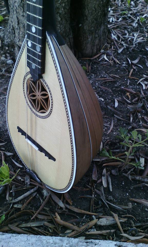

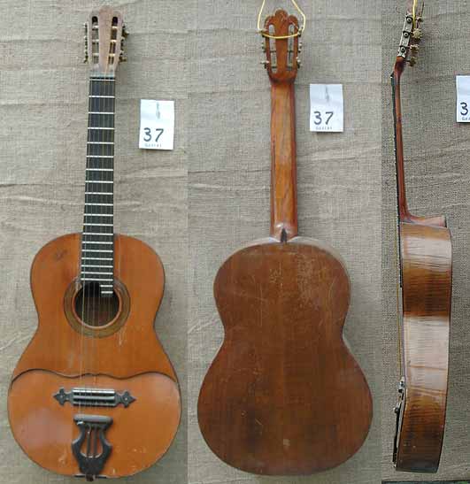

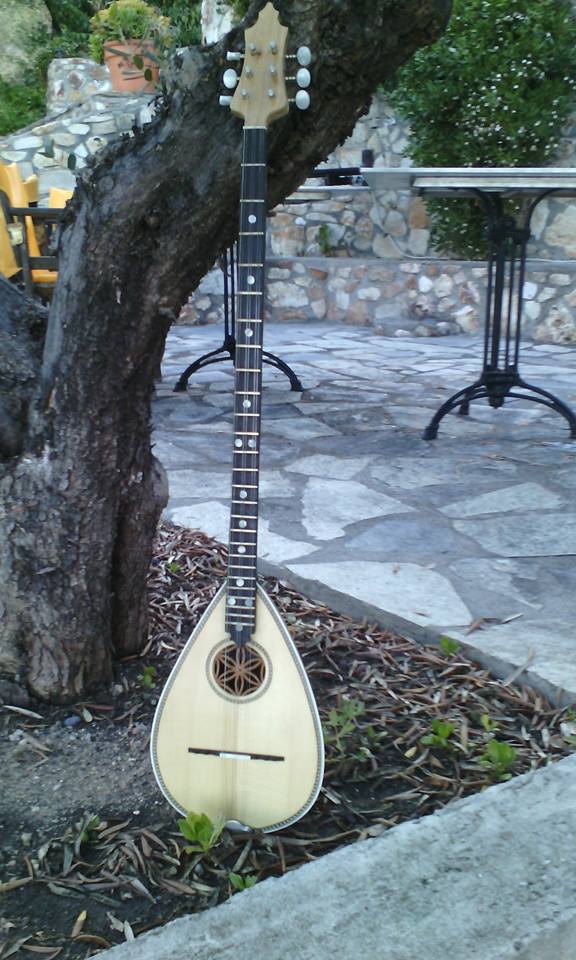

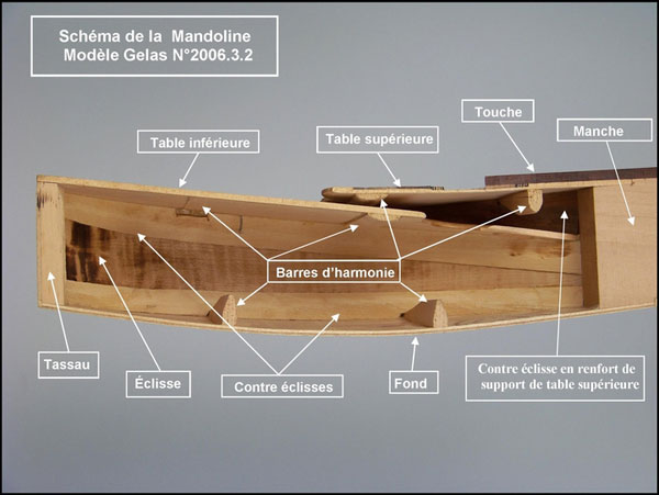

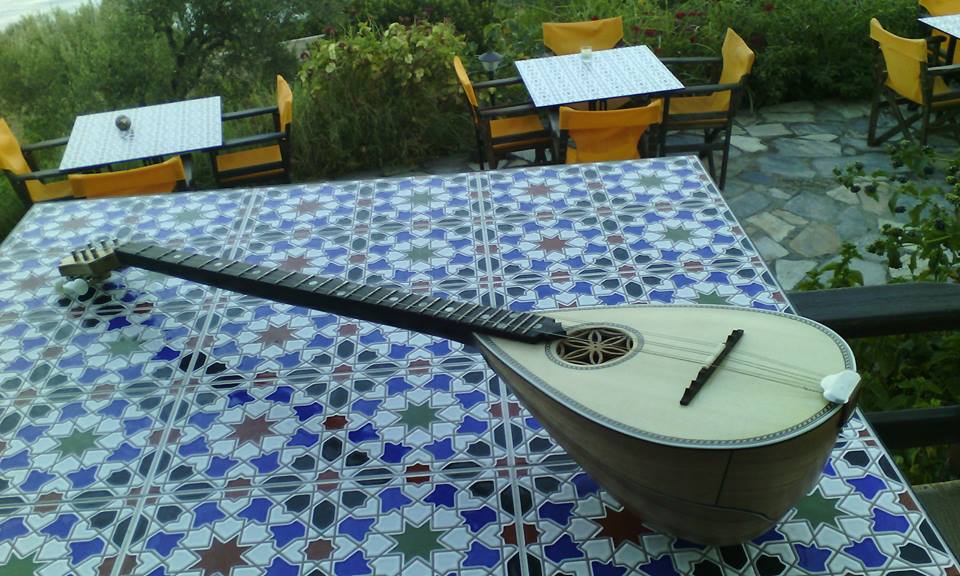

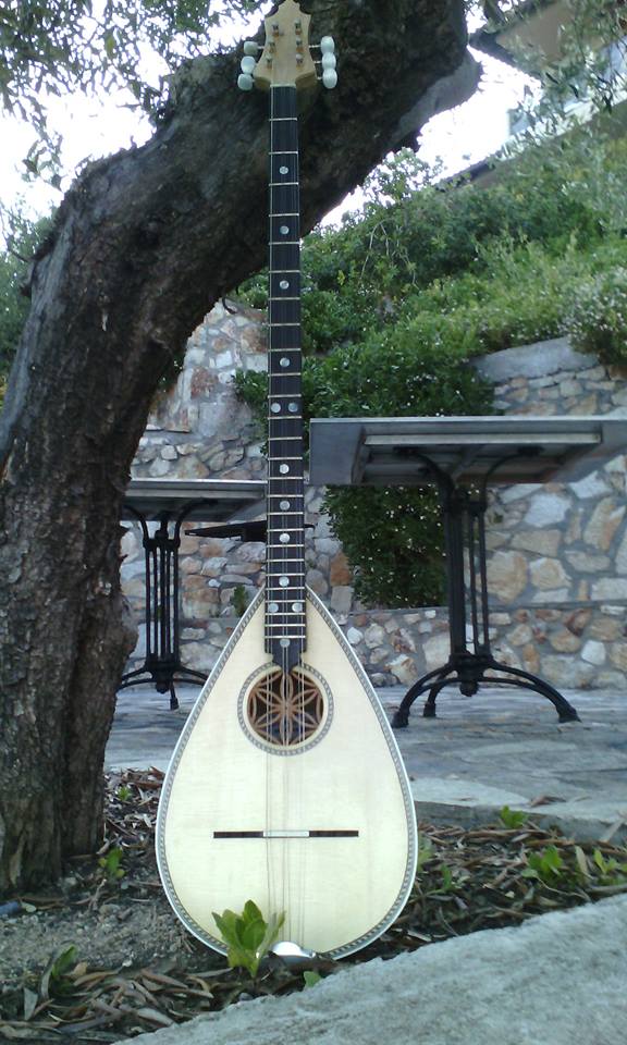

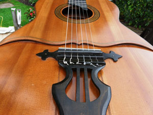

... τον Lucien Gelas τον ξέρεις? ... σε βρίσκω ενημερωμένο  ;D
πριν λίγο καιρό βρήκα κάτι φωτογραφίες από τα όργανα που έφτιαχνε (κιθάρες και μαντολίνα με διπλό καπάκι και καβαλάρη "μηδενικής" τάσης)...
με εντυπωσίασε πολύ, έλεγα να κάνω κι ένα θέμα για συζήτηση εδώ αλλά μιας και ανέφερες διπλό καπάκι...
κιθάρες...
και τομή σε μαντολίνο (η αρχή είναι ίδια)
« Τελευταία τροποποίηση: Απριλίου 25, 2015, 03:17:25 πμ από Μάνος Τουρπάλης »

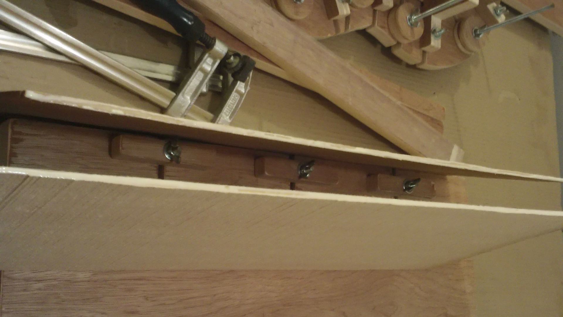

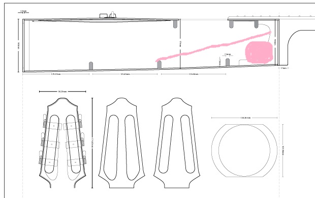

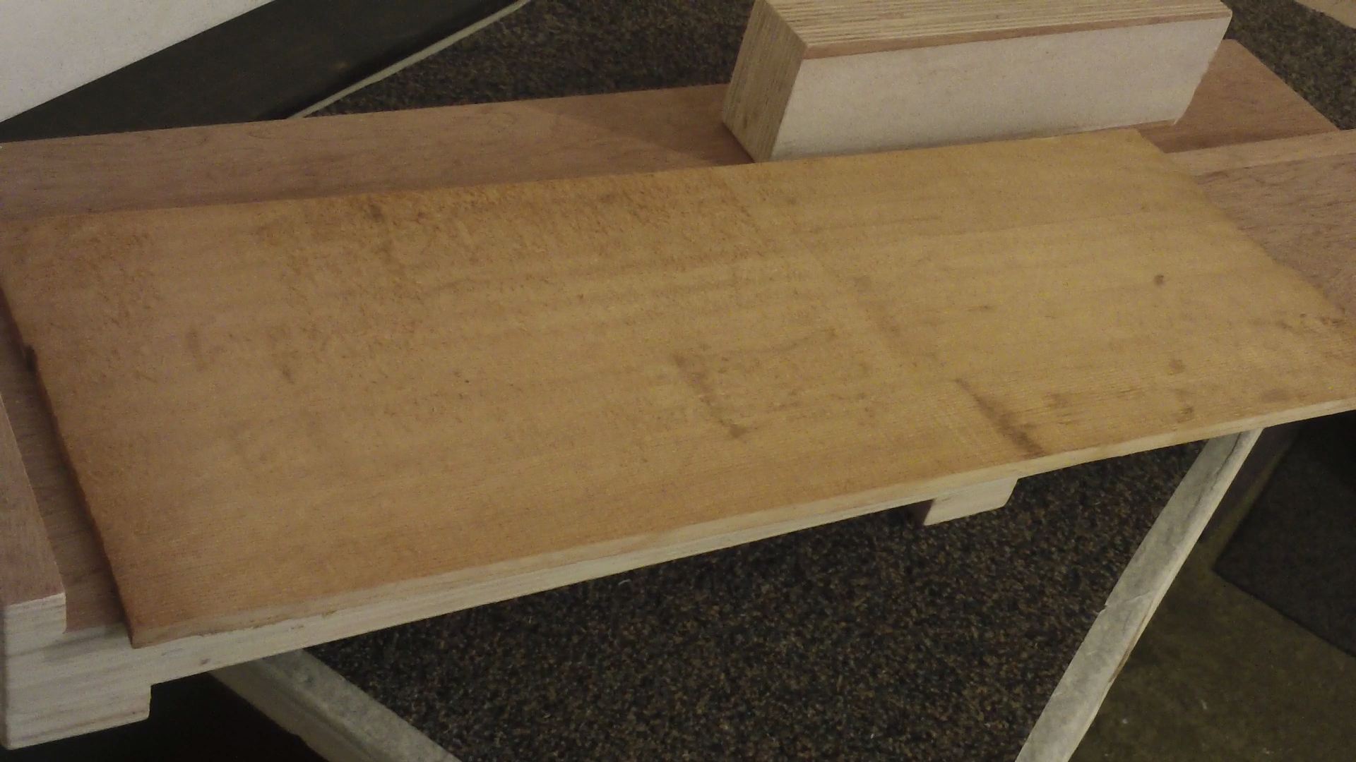

« Απάντηση #7 στις: Απριλίου 26, 2015, 01:41:17 μμ »

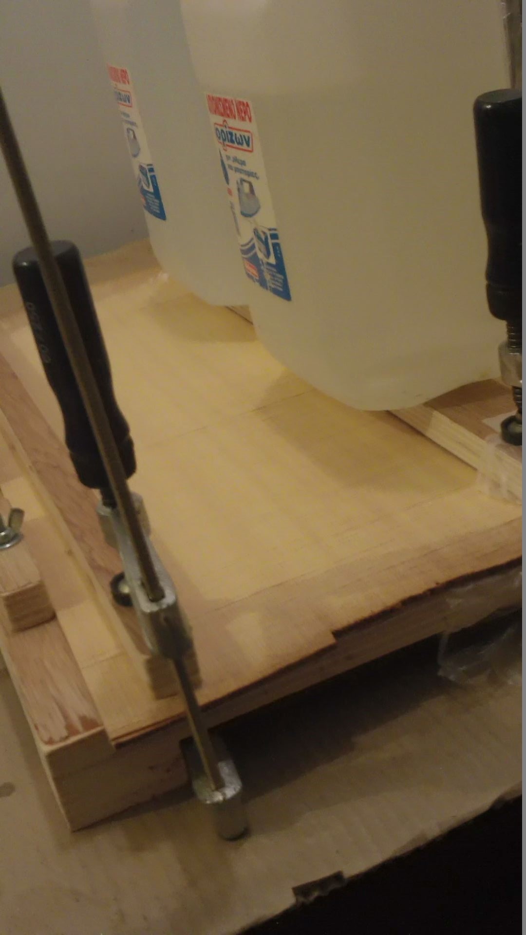

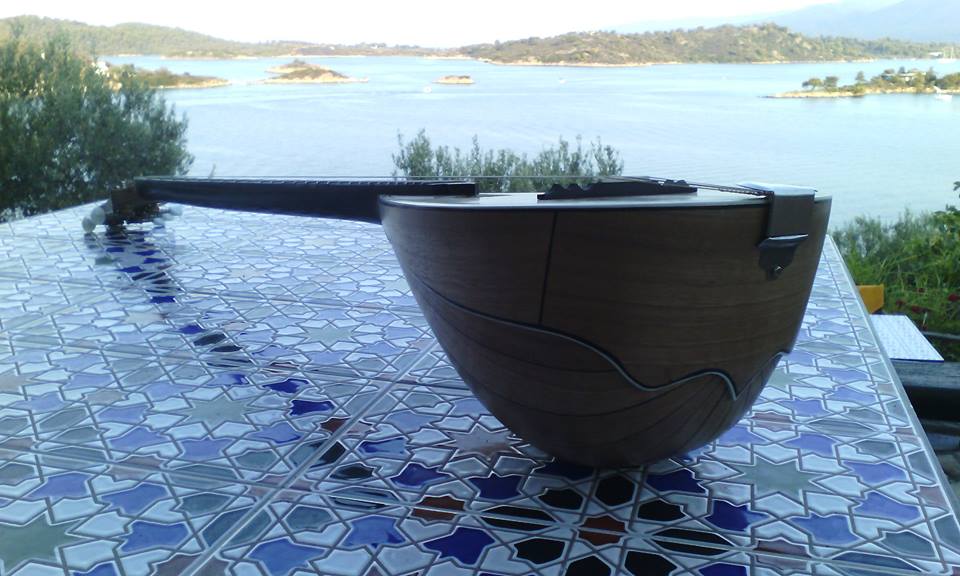

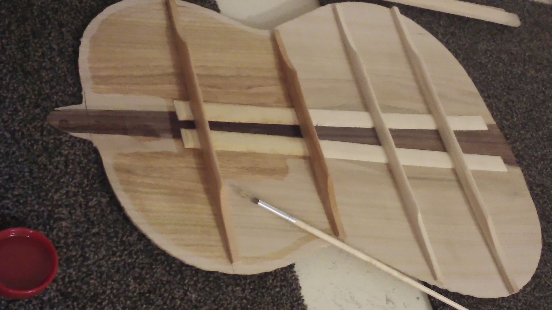

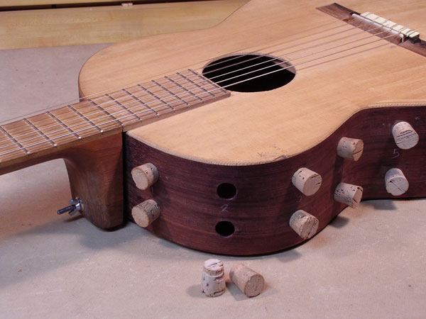

Προτείνω δεύτερο καπάκι .... πολύ λεπτό..... κάτω απο την τρύπα ...... που διαιρεί τον χώρο στα δύο.....(καμμιά επαφή των δύο χώρων)...
....και ρυθμιζόμενη τρύπα στο πλάι....
...αν πίνεις πολύ γίνεται και με φελλούς...(τρίτη φωτό).......αυτό το είχα μελετήσει παλιά αλλά ένα παλιόγατο έφαγε την εργασία μου ..( 4η φωτο)

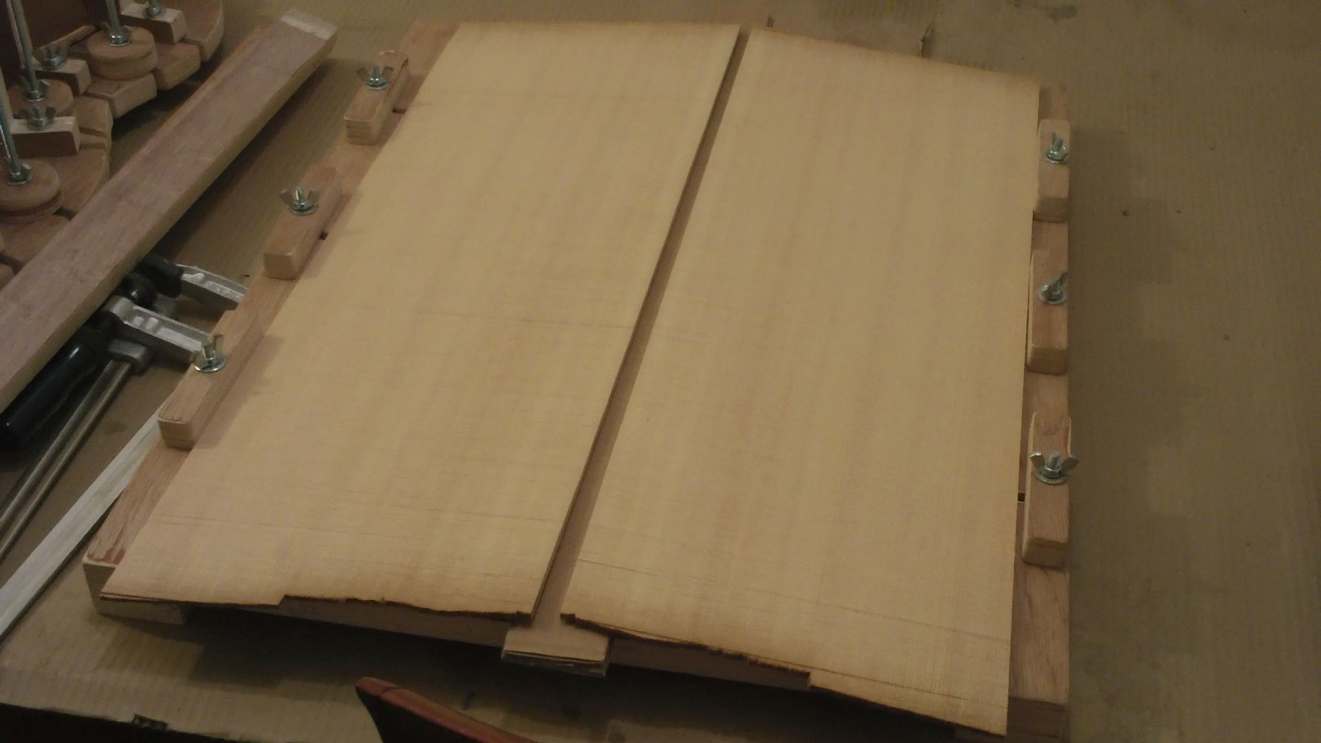

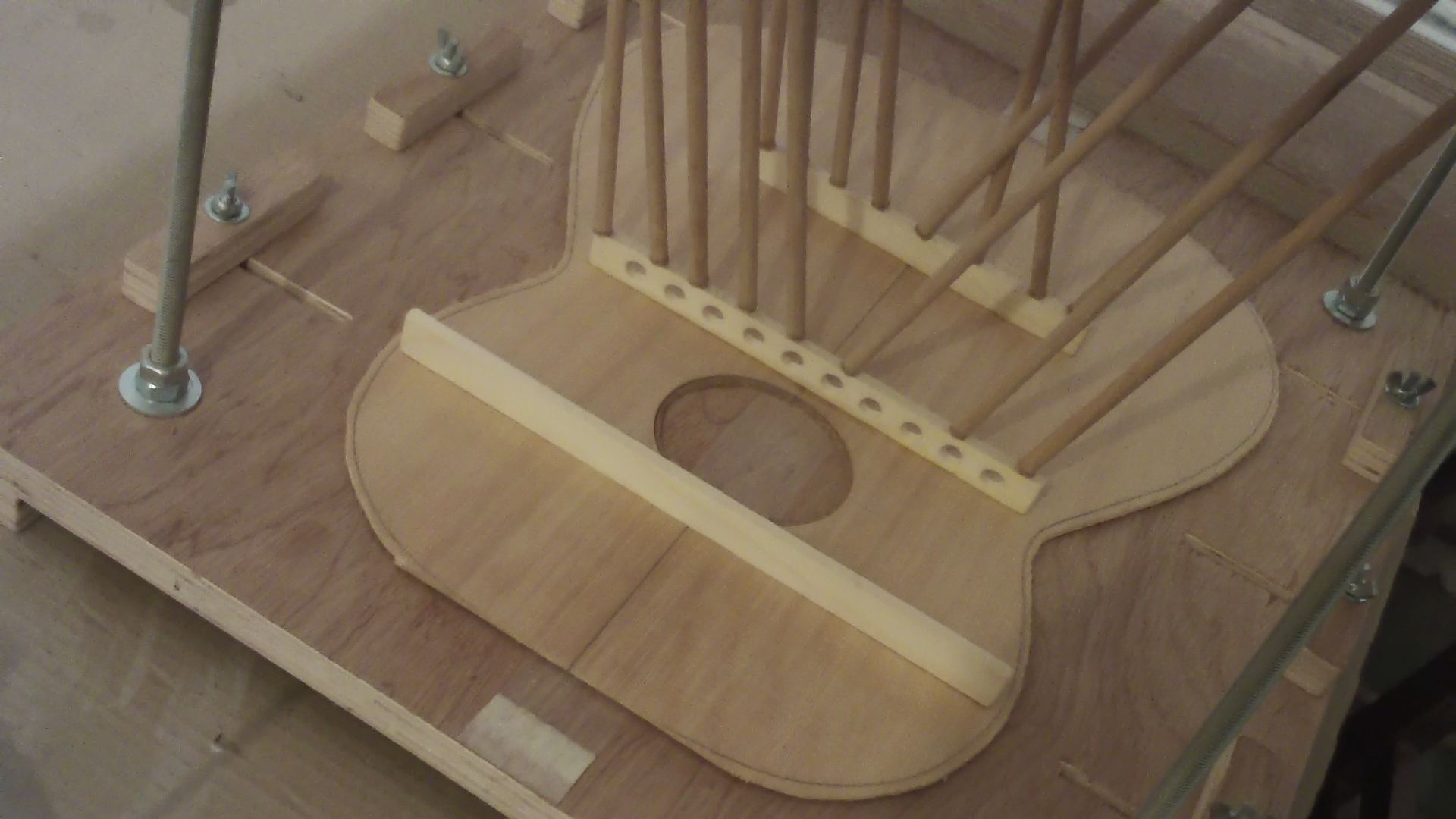

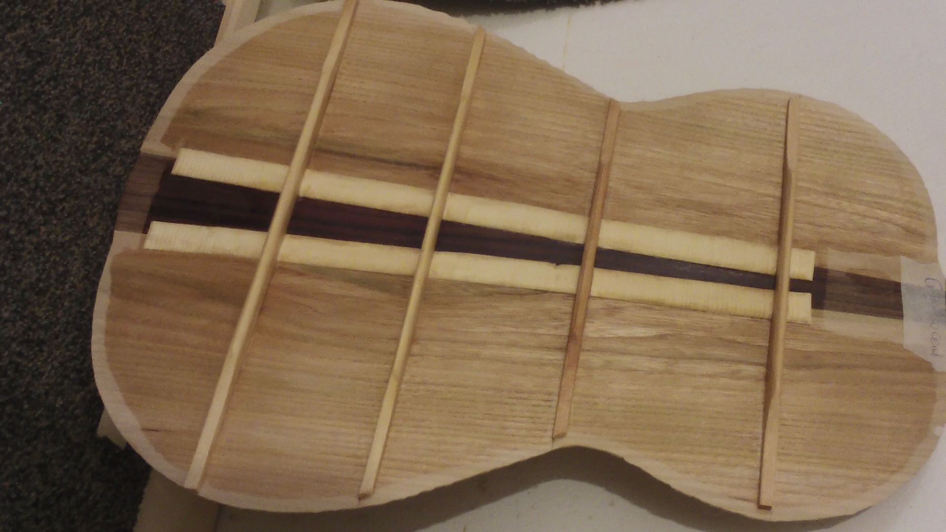

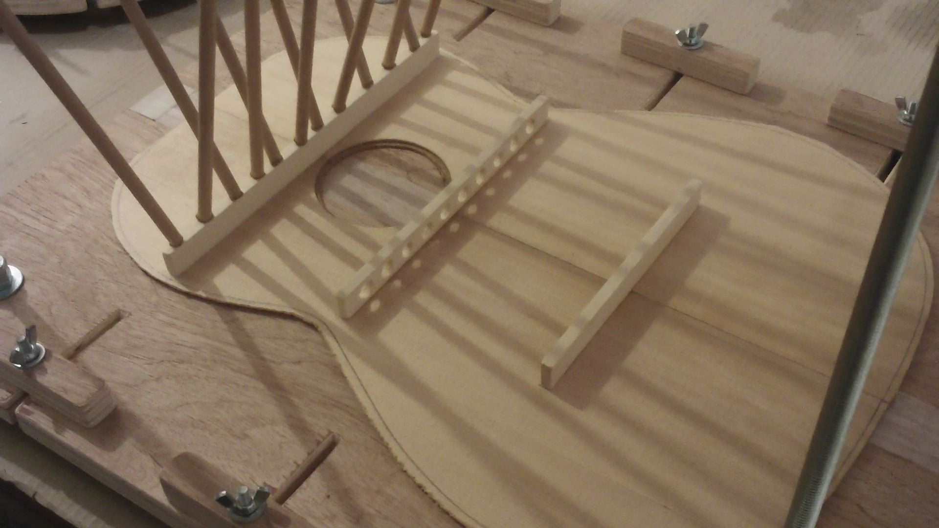

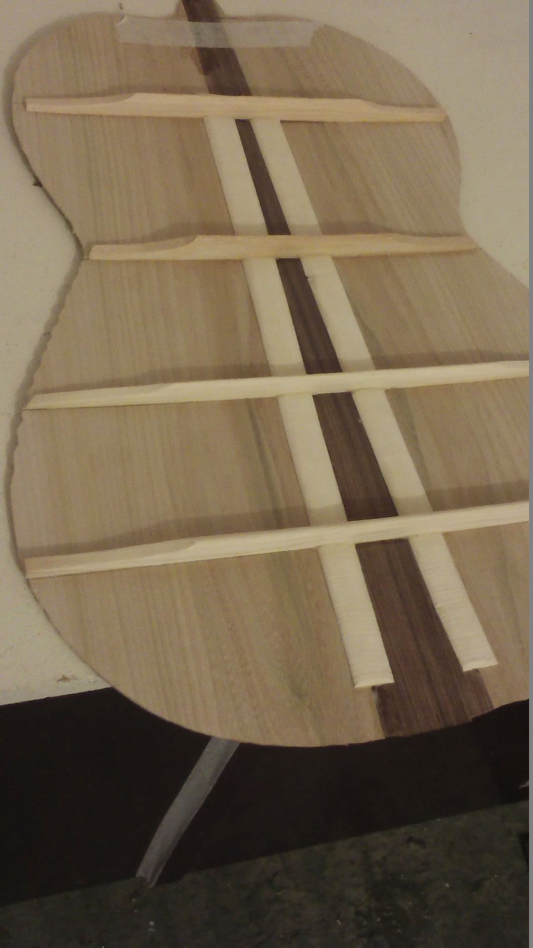

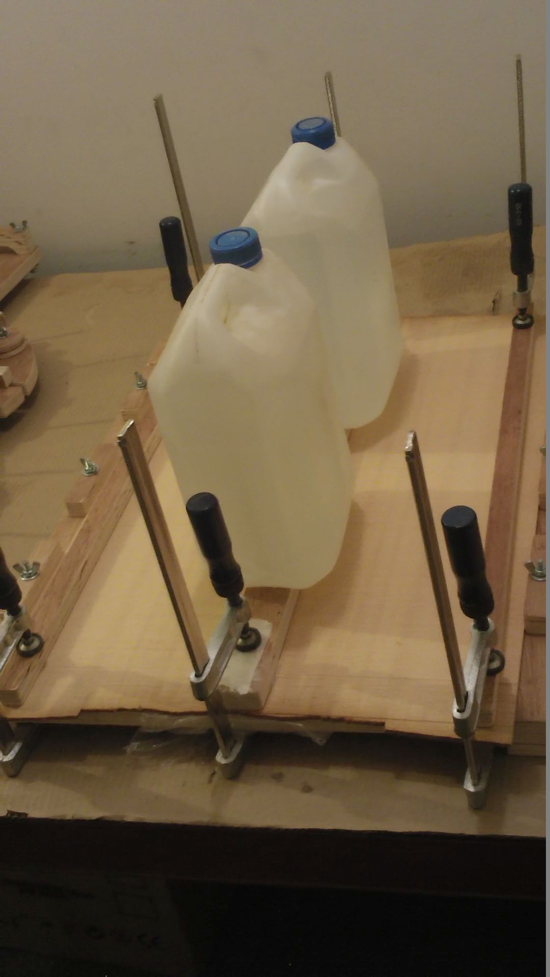

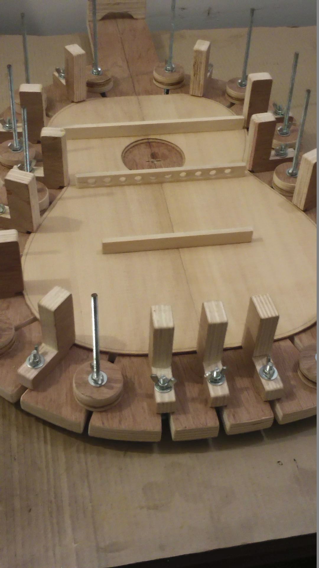

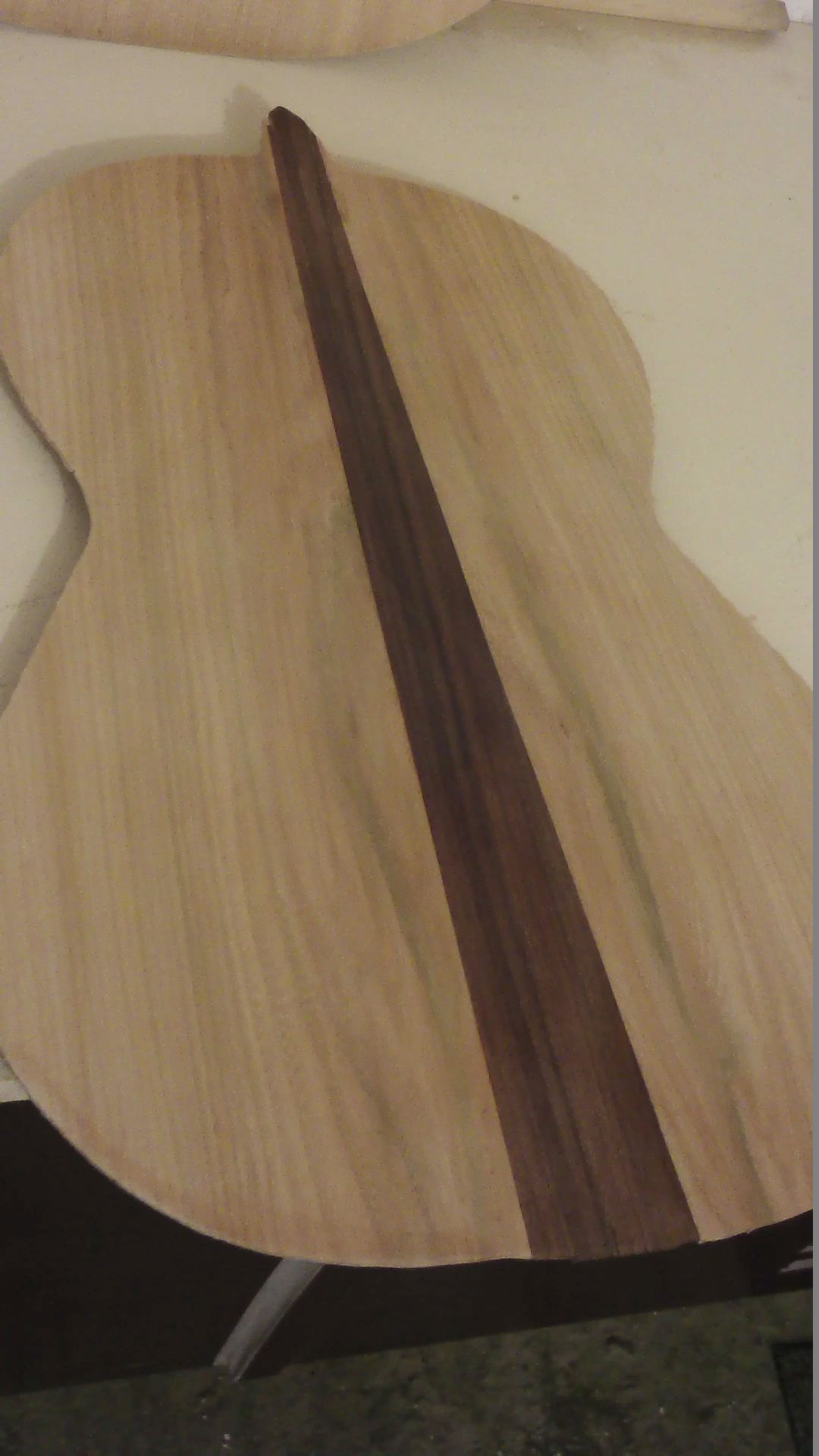

καπακι 1ο (παθητικος ακτινοβολητης): μονο τα απαραιτητα 2 καμαρια (μπρος-πισω στην τρυπα) και ενα καμαρακι στην θεση του καβαλαρη, που και θα παιξει τον ρολο μεταφορας των ιδιοσυχνοτητων στο κυριο καπακι που θα ειναι κολλημενο απο κατω του και θα εχει αυτο τις ακτινες...
σε αυτο το σημειο θελω να υπερευχαριστησω τον κωστα "τσε" πλιακωνη, για την απεριοριστη υπομονη αλλα και την ευγενεια του, για αυτα τα καπακια που μου εκοψε (σιτκες)
η συνεχεια με χειροπλανισμα, κολλημα, κατεβασμα στα 2,4 με 2,2 περιμετρικα, ροζετα (ετοιμη, μπας και προλαβω την εκθεση), καμαρια, και βαλσιμο στην σολερα

τον ρολο της ψυχης θα τον παιζει το 3 καμαρι, το καπακι σκεφτηκα να κολλησει και στα 3 καμαρια + κερφινκ, εξ' ου και οι τρυπες στο 2ο καμαρι για "εκτονωση" του αερα... το πανω δεν με νοιαζει, γιατι ειναι κατ' ουσιαν ηχητικα νεκρο...
συνεχεια με την πλατη, οπου την ειχα κολλησει παλαιοτερα.
τωρα λεπτυνση περιμετρικα, και αδιαβροχοποιηση εκ των εσω...
μπουλακο ασε με, μπας και την τελειωσω...  :)
