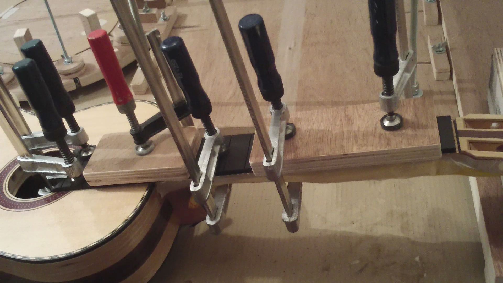

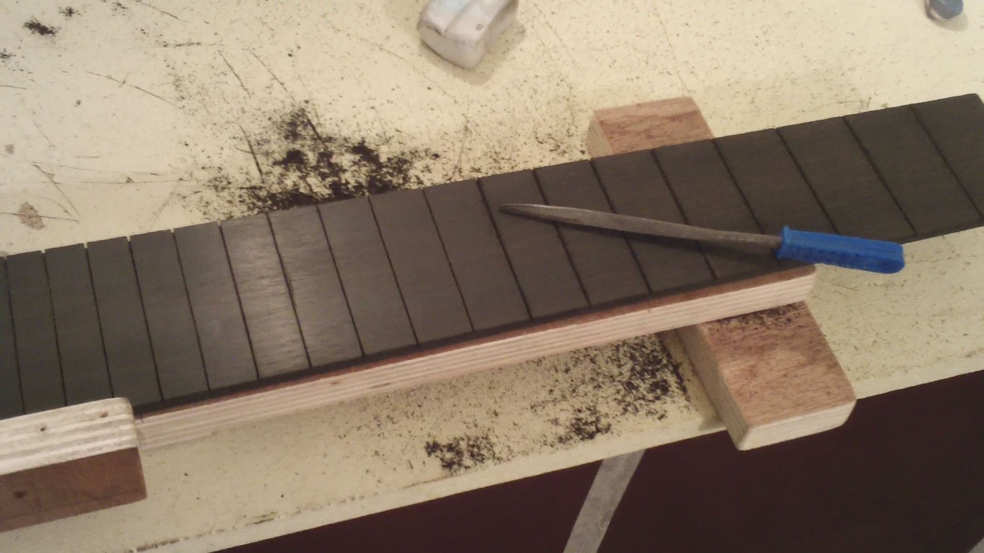

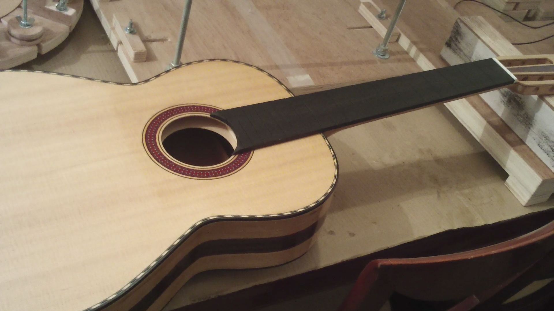

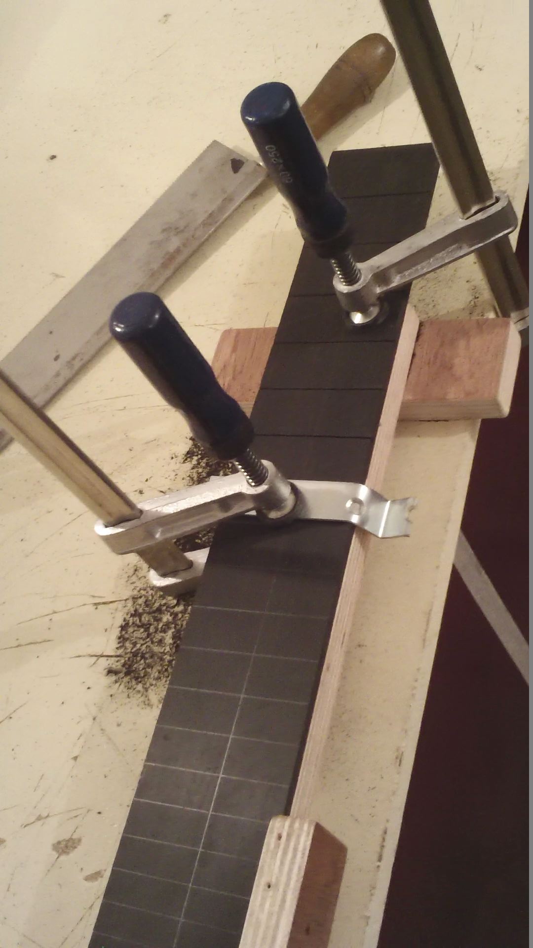

...η συνεχεια με την ταστιερα...
χαραξη για ταστα (65αρα), ανοιμα κοψιας με τριγωνικη λιμιτσα, τριψιμο μεχρι 800, κοψιμο στο σχημα της, κολλημα στην κιθαρα
εδω θελω να πω, οτι ξεκινησα απο προχθες το λουστρο (γομμαλακα, δεν τελειωσε ακομη), πριν το κολλημα της ταστιερας, μπας και την προλαβω μεχρι την εκθεση, να' ναι τελειωμενο και στεγνωμενο...

.....ανοιμα κοψιας με τριγωνικη λιμιτσα...
Αυτό γιατί το κάνεις ? το άνοιγμα εννοώ ?
καλή συνέχεια!
Απ: Κλασικη Κιθαρα #22 (Παθητικης Ακτινοβολιας)
« Απάντηση #66 στις: Ιουνίου 11, 2015, 02:49:14 μμ »
θενξ μανο
αυτο το κανω, ωστε στην επομενη αλλαγη ταστων να μην υπαρχουν σκυλο-γατοβρισιες...
(σπαω την ακμη, για να μην πεταξει φλυδες ο εβενος κατα την εξαγωγη των ταστων...)

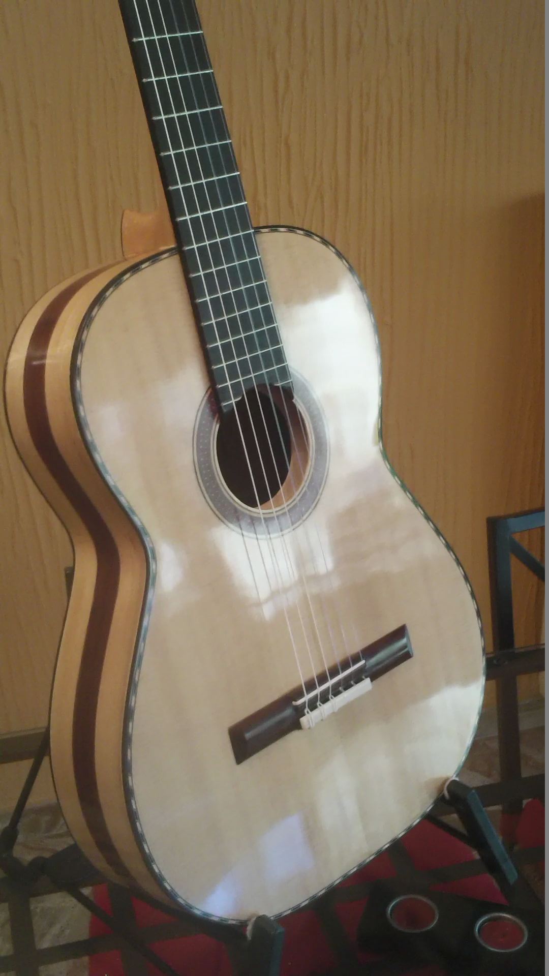

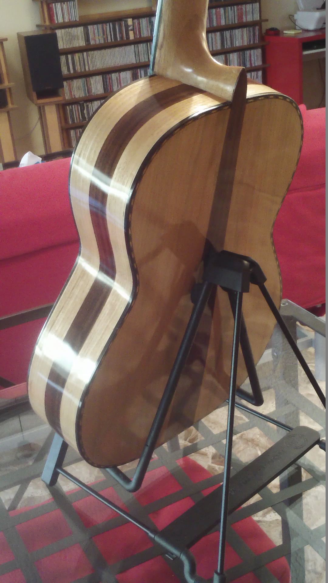

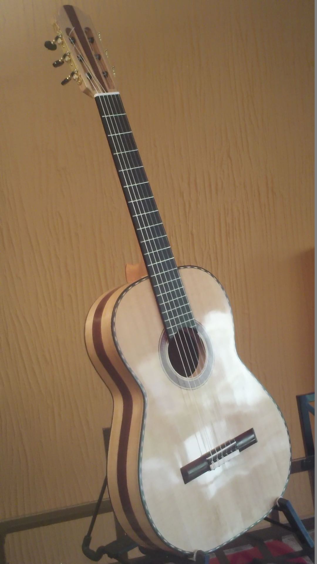

« Απάντηση #69 στις: Ιουνίου 14, 2015, 07:58:44 μμ »
{music008}     ΚΙΘΑΡΑ   ΤΕΛΟΣ      {music008}
της εδωσα και καταλαβε, 2 μερες τωρα...
τρεξιμο αλλα βεγγος παπατρεχας...
και τωρα, για μια βδομαδα, θα κααααααθομαι αλλα φωτοπουλος...
« Απάντηση #70 στις: Ιουνίου 14, 2015, 08:18:12 μμ »
απο εμφανιση σκιζει, τα υπολοιπα θα μας τα πεις εσυ που την δοκιμασες, αν επιασε το πειραμα δηλαδη.
