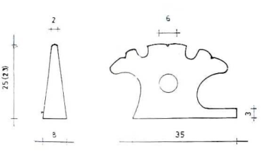

Κάτι ακόμα. Για τον καβαλάρη έχουμε κάποιο σχέδιο για να φτιάξω έναν ή καλύτερα να πάρω έναν έτοιμο; Και αν είναι να πάρω, μπορώ εύκολα να βρω; Ξέρετε;  ::) ;)

Οι διαστάσεις είναι σωστές για μια τυπική πολίτικη με απόκλιση + - 1 cm. Τι εννοώ .. Μια τυπική πολίτικη έχει συνήθως συνολικό μήκος 40 ή 41 cm και μέγιστο φάρδος 14,5 - 15,5 cm. Επίσης , μια συμβουλή , μήν φύγεις πάνω απο 5 cm στο πάχος γιατί θα πάρει μεγάλη καμπύλη. Επίσης τα σχέδια απο το site είναι λίγο στραβά , με μικρές σχεδιαστικές αποκλίσεις. Καλλίτερα πάρε το σχέδιο του georgalasg και φέρ'το στις διαστάσεις (αν δεν είναι ήδη). Σχέδιο για τον καβαλάρη κάπου βόσκει , θα το ψάξω και θα στο στείλω.

Εδώ είσαι ! Μπορείς να τον ελαφρύνεις όσο θέλεις απο κάτω , κάνε πειραματισμούς και χάλασε καλό ξύλο , μην το λυπάσαι !  ;D

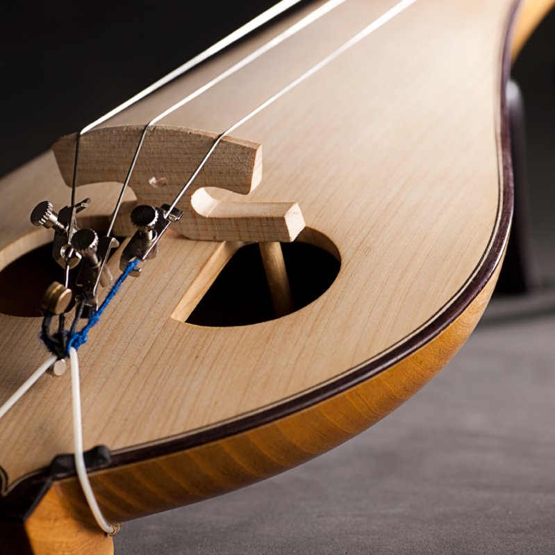

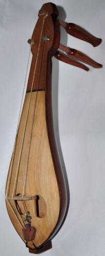

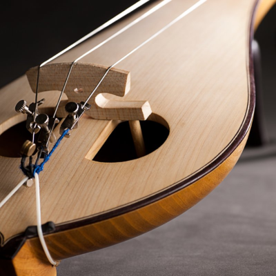

Ως αναφορά τον καβαλάρη, στην φωτογραφία δεξιά είναι ο καβαλάρης και στην αριστερή μεριά; Υπάρχει ξυλάκι το οποίο κρατάει τον καβαλάρη και πηγαίνει μέχρι τον πάτο της λύρας; Γιατί έχω δει φωτογραφίες που φαίνεται ένα τέτοιο ξυλάκι και άλλες φωτογραφίες δεν έχουν. Θα συνάψω 2.
Ευχαριστώ και πάλι παντως.
Απ: Σχέδια Πολίτικης Λύρας
« Απάντηση #7 στις: Απριλίου 11, 2015, 09:10:11 πμ »
Πάνο το ξυλάκι που λες ονομάζεται ψυχή του οργάνου και μεταδίδει τις δονήσεις από τον καβαλάρη στο αντηχείο σου.Κυλινδρικο κομμάτι 5-6 mm και σιγά σιγά θα το φέρεις σε μήκος το.σο ωστέ να ακουμπάει κάτω και να παραμένει στην θέση του χωρίς να πιέζει και τον καβαλάρη.

Ευχαριστώ πολύ Γιάννη, αλλά μερικές πολίτικες γιατί δεν το έχουν; Στις περισσότερες φωτογραφίες που βλέπω δεν υπάρχει αυτό το κυλινδρικό κομμάτι. :o
alexandros
  • Μηνύματα: 160
« Απάντηση #9 στις: Απριλίου 11, 2015, 12:39:27 μμ »
μόνο από την αριστερή πλευρά μπαίνει  όπως την κρατάει ο δεξιοχέρης λυράρης και υπάρχει πάντα, αλλιώς δεν βγάζει ήχο η λύρα.ίσως κάποιες φωτογραφίες που βλέπεις να είναι μουσειακές και να μην υπάρχει η ψυχή.

« Απάντηση #10 στις: Απριλίου 11, 2015, 01:12:30 μμ »
Έχουν δίκιο τα παιδιά , η ψυχή είναι απαραίτητο στοιχείο για κάθε τοξωτό έγχορδο με ξύλινο καπάκι, βέβαια υπάρχει και ένα άλλο είδος ψυχής στις παλαιές λύρες της Πόλης που είναι "φωλιαστή" στον καβαλάρη.

1ον) Η κυλινδρική ψυχη κολλάει πάνω στον καβαλάρη ή απλα ακουμπάει;
2ο) Η ψυχη που κουμπώνει στον καβαλάρη πως ακριβώς; την κολλάμε; ???
