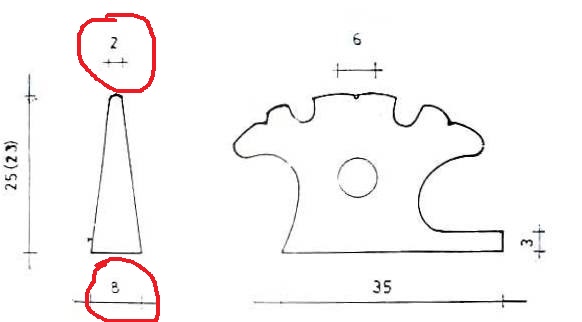

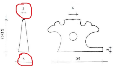

Το πάχος του καβαλάρη ξέρουμε ποσο είναι;
Απ: Σχέδια Πολίτικης Λύρας
« Απάντηση #17 στις: Απριλίου 14, 2015, 08:05:01 πμ »
Αφου το γραφει το σχεδιο που ανεβασες!
panoschr
  • Μηνύματα: 21
« Απάντηση #18 στις: Απριλίου 14, 2015, 04:44:20 μμ »
Ωπππ νομιζα ηταν η ψυχη και παραξενεύτηκα γιατι η ψυχη ειναι κυλινδρική.

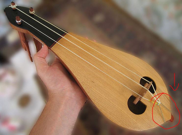

Απορία έχω και εδώ. Με τι υλικό πιάνονται εκει περα; Μπερδεμα; :D ::)
Ρωμηός
  • Μηνύματα: 42
  • Αγαπημένο ξύλο: Κυπαρίσσι
« Απάντηση #25 στις: Απριλίου 15, 2015, 03:27:50 μμ »

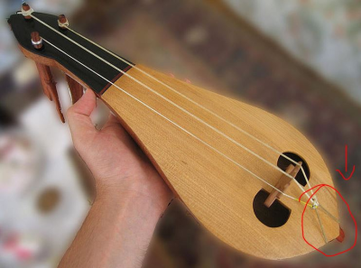

Όπως σου τα λέει ο φίλος Metallikas είναι.. Τα κλειδιά είναι μεγάλο ζόρι άν δεν έχεις τόρνο (ή έστω κάτι που να κάνει την δουλειά του τόρνου) και αν δεν ξέρεις να το δουλεύεις , επίσης όπως είπε και ο Met θέλεις αλεζουάρ για να ανοίξεις τις τρύπες και ξύστρα για να φέρεις τα κλειδιά σωστά. Οπότε , άν δέν έχεις χρόνο για χάσιμο, πήγαινε και αγόρασε ένα σετ κλειδιά και δώσε έμφαση στην κατασκευή του οργάνου. Απο 'κει και πέρα , οι χορδές πιάνονται με πολλούς τρόπους στο όργανο, εξαρτάται απο το τι θέλεις να πετύχεις.. π.χ. το ματζαφλάρι που δείχνει η φωτό πέρασε απο πολλά στάδια , έντερο , μετάξι , σύρμα , χαλκόσυρμα , συρματόσχοινο ... μετά ήρθε η χορδιέρα... μετά τις "έδεναν" στο πίσω μέρος του οργάνου... εσύ επιλέγεις πως θα κινηθείς...
Τις οπές στο καπάκι με πριονάκι χειροτεχνίας ή επιτραπέζια σέγα και γυαλόχαρτα/διαμαντόλιμες.

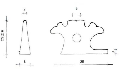

Όταν λές "πόσα εκατοστά είναι" ; Εννοείς την διάμετρο ; Οι οπές έχουν το σχήμα κόλουρου κώνου όπως και τo άνω στέλεχος των κλειδιών , οπότε έχουν άλλη διάμετρο στην κάτω πλευρά της κεφαλής και άλλη στην επάνω.
Σαν γενικό μπούσουλα κράτα το 1,5 cm για την εξαγωγή των κλειδιών στην άνω πλευρά της κεφαλής αλλά και πάλι είναι κάτι πολύ γενικό και αόριστο..εξαρτάται απο το κλειδί.. π.χ. άν έχεις ένα κλειδί 15cm με 1,5 μοίρα κλίσης και αναλογίες 15-18-10-5 mm (παρόμοιο του σχέδιο που ανέβασες) τότε το εξαχθέν μέρος θα είναι 1,5 cm. Έτσι λοιπόν, εάν έχουμε αλεζουάρ με κλίση όμοια με των κλειδιών (1,5 μοίρα) τότε στο άνω μέρος της κεφαλής η διάμετρος της οπής σου θα είναι γύρω στο 6,295  και στο κάτω μέρος (εάν υποθέσουμε οτι το συνολικό πάχος της κεφαλής είναι 9mm ) η διάμετρος οπής θα είναι γύρω στο 7,092.
