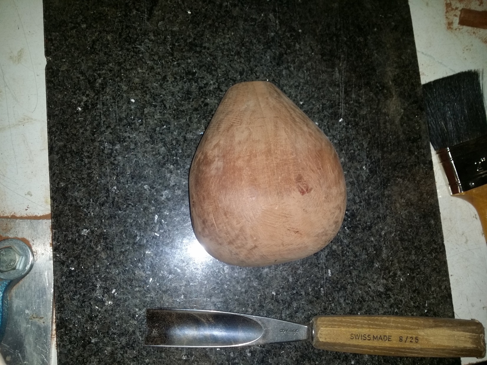

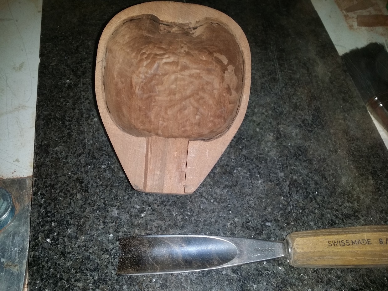

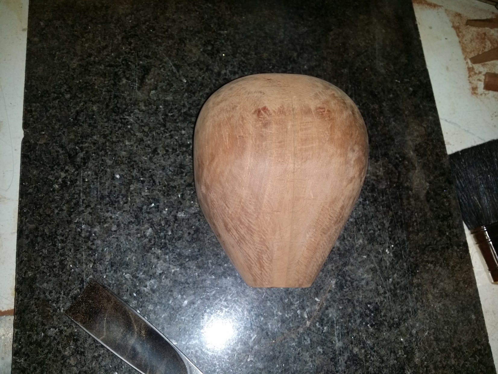

καλησπερα στην παρεα.μετα απο αρκετη μελετη,αποφασησα να κανω τον πρωτο μου μπαγλαμα,σκαφος μαονακι και μπρατσο η απο οξυα η φλαμουρακι.περιμενω γνωμες τι απο τα δυο να βαλω και επισης θελω τα σχολια σας για να με βοηθησετε στα επομενα βηματα μου.ευχαριστω και περιμενω.

καλησπέρα φίλε
αφου έχεις μαόνι και φλαμούρι και θέλεις και μια γνώμη για το μάνικο, θα σου έλεγα το εξής: βάλε το μαόνι στη μέση και δεξιά αριστερά του βάλε το φλαμούρι , θα δείχνει και όμορφο.
κόψε ένα πηχάκι απο το μαόνι με πάχος 8, έως 10 mm  και μήκος ας πούμε 35 cm και πρεσσάρισε το φλαμούρι δεξιά -αριστερά του.
μετα διαμόρφωσε την μια άκρη σε μόρσο με τις διαστάσεις που έχει η υποδοχή στο σκαφάκι
ξεκίνα το έτσι αμα βρίσκεις καλή την ιδέα μου , βάλε φωτο και τα ξαναλέμε....

Μαονι πρεπει να ειναι το σκαφος. Κ εγω για κοντρα μαονι θα προτεινα, αν σου βγαζει το κομματι που χρησιμοποιησες. Νομιζω πως και η οξυα ειναι πολη καλη λυση για κοντρα.
Το μαονι τι συμπεριφορα εχει στο σκαψιμο?  Επισης χρησημοποιειται για σκαφτα σκαφη? (σορυ, δεν εχω ιδεα).
Καπακι και ταστιερα τι θα βαλεις?
Καλη συνεχεια!

οι διαστασεις του σκαφους μου ειναι,,μηκος 14 ποντους,το πλατος ειναι 11 ποντους και το βαθος 7 ποντους.θελω να μου προτεινετε τι μηκος μανικο να φτιαξω???? και επισης οι διαστασεις στο μανικο ποιες ειναι???? το παχος ειναι σε ολο το μηκος το ιδιο η αλλαζει κατι???εχω κοψει ενα πηχακι 10 μμ μαονακι και δεξια και αριστερα πηχακι απο φλαμουρι.το μηκος λοιπον με ενδιαφερει και ποσο θα ειναι στα πλαγια??/ευχαριστω την παρεα.Υ.Γ  το παχος στα χειλη το εκανα 4-5 χιλιοστα επανο εκει που παταει το καπακι και 3-4 το υπολοιπο ..καλα ειναι???

τα πάχη του σκάφους είναι ΟΚ κατά την γνώμη μου.
