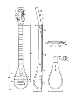

Σχέδια από την πρώτη μου κατασκευή – σκαφτός μπαγλαμάς recycled, κλίμακα 36
Φωτογραφίες και video υπάρχουν εδώ
http://www.luthier.gr/index.php?topic=1190.210
επισυνάπτω δύο .pdf, το ένα σε κλίμακα 1:1 (τυπώνεται σε χαρτί 45*60 cm) και το άλλο σε κλίμακα 1:2 για να τυπωθεί σε Α4.
Επίσης κι ένα .dwg
Θέλω να επισημάνω ότι το όλον εγχείρημα – ως πρώτη απόπειρα -  είχε βασικό στόχο να “παιδευτώ” στην κατασκευή με το ελάχιστο δυνατό κόστος και έτσι η επιλογή δεν αφορά σε “μουσικότητα” ή “αξιοπιστία” αλλά σε διαθέσιμα υλικά – π.χ. το σκάφος είναι ρηχό γιατί αυτόν τον τάκο είχα (5,5*11,5 cm) , για 8 mm κόντρα στο μάνικο μου ταίριαξε σε νερά και διαστάσεις ένα ....σοβατεπί κτλ.
Πάντως έχει πλάκα η επιλογή, γιαυτό τα γράφω:
Σκάφος , καράολο και κόντρα στο μάνικο από καστανιά 8 ετών – περισσέματα από κατασκευή πέργκολας - παταριού
μάνικο – οξιά από στειλιάρι, 2-3 ετών
ταστιέρα Νιαγκόν 5 mm “εβενοποιημένο” (ξύδι και σκουριά) από ανακύκλωση (τραπέζι)
Καπάκι έλατο από τον Σοφιανό
καμάρια έλατο από ανακύκλωση (δάπεδο)
εξωτερικό φιλέτο επίσης από τον Σοφιανό, ένα μυστήριο συνθετικό υλικό που ωστόσο θυμίζει ξύλο κι έχει κάτι σαν νερά
Προσέξτε λίγο τις διαστάσεις του καράολου, είναι πολύ στενό και για να μπουν τα κλειδιά τα τρόχισα αρκετά , φαίνεται στο σχέδιο.
