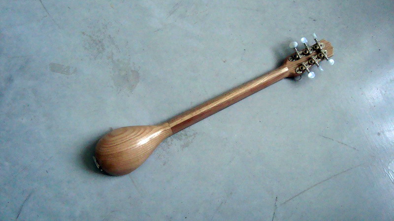

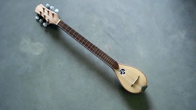

Μάιος 2013 μπαγλαμάς #1
« Απάντηση #220 στις: Μαΐου 30, 2013, 03:25:23 μμ »
Χτές το βράδυ (για την ακρίβεια στις 03:00 το πρωϊ) τελείωσα την πρώτη μου κατασκευή.
Αρμάτωσα, κούρδισα κι έπαιξα. Δυο βιντεάκια (έλεος, τα τράβηξα στις 03:00 το πρωϊ είπαμε)
https://www.youtube.com/watch?v=YTHCbB-SB4I
https://www.youtube.com/watch?v=PbBCq8BPwnM
Δυο φωτογραφίες σημερινές κι ένα .pdf με τα μετρικά στοιχεία :
Τα “κακά”:
Ξερός ήχος, χωρίς διάρκεια – εκτός από μια περιοχή (συντονίζει στο Σι της Λα χορδής). Υπέθετα εξ αρχής ότι το ρηχό σκάφος θα επηρέαζε τουλάχιστον τη διάρκεια του ήχου (έχω ένα σκαφτό ρηχό μισομπούζουκο με παρόμοια συμπεριφορά) αλλά μάλλον το παράκανα και με την ακαμψία του καπακιού.
Στο παίξιμο είναι μάλλον σκληρό όργανο, αν και τα ύψη χορδών είναι 0,50 mm στο 1ο τάστο και λιγότερο από 1,00 mm στο 12ο. Καμμιά ιδέα γιατί μου φαίνεται σκληρό –  ή αν μπορώ να κάνω κάτι για να βελτιωθεί ?
Ο χορδοκράτης ωραίος είναι “ξυρισμένος”, αλλά οι χορδές εξακολουθούν να γδέρνουν στο τύλιγμα που περισσεύει προς τα πάνω.
Τα “καλά”:
Τελείωσα  :)
Ξερός ήχος, χωρίς διάρκεια (αν ήτανε μπουζούκι δεν θα μ΄άρεσε, αλλά για μπαγλαμά ... δεν μπορώ να καταλάβω ακόμα αν μ' αρέσει ή όχι)
Δεν ταστάρει, ούτε φαλτσάρει (όσο κόβει το αυτί μου) – αν και τα τάστα θέλουν λίγο τρίψιμο ακόμα στις άκρες.
Όμορφος (τι θα 'λεγα, εγώ το 'κανα).
Εννοείται ότι είμαι γενικά ικανοποιημένος, ωστόσο αν έχετε κάποια συμβουλή (π.χ. έχω την εντύπωση ότι το σκληρό του παίξιμο κάπως συνδέεται και με τον ήχο του – εκτός από την ευκολία του παίχτη) θα ήμουν ευγνώμων.  Ευχαριστώ.

« Απάντηση #221 στις: Μαΐου 30, 2013, 03:46:41 μμ »
Φιλε μου συγχαρητηρια για το πολυ ομορφο οργανο αλλα και για το ποσοστο τρελας που κουβαλας  ;)
Προσπαθω να φανταστω τι χαμογελο ειχες στις 3:00 το πρωϊ  ;D

« Απάντηση #222 στις: Μαΐου 30, 2013, 03:48:58 μμ »
Ωραιος ρε μαγκα! φτιαχτηκα που σε ακουσα! πιστευω να μας επιτρεπεις να χρησιμοποιησουμε το σχεδιο σου.

« Απάντηση #223 στις: Μαΐου 30, 2013, 03:57:44 μμ »
ωραίος ο mato, ενα μπράβο και από μένα, βλέπω απ τον τρόπο που παίζεις οτι γουστάρεις.
το μόνο που έχω να πω εγώ είναι να ανοίξεις ένα θέμα και να του κάνεις μια παρουσιασει που του αρμόζει του μικρού, ξέρεις αναλυτικά τι ξύλα έβαλες, τι διαστάσεις κτλπ κλτπ.
και πάλι μπράβο.

« Απάντηση #224 στις: Μαΐου 30, 2013, 04:13:38 μμ »
πολυ ωραίος...
Μου αρεσε το pdf.... για να μαθαινουμε και οι μικροτεροι...  ;D
Να το καθιερωσουμε   ;D
