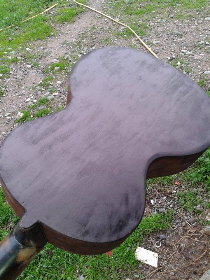

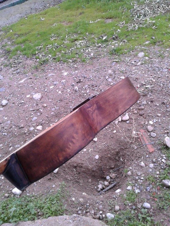

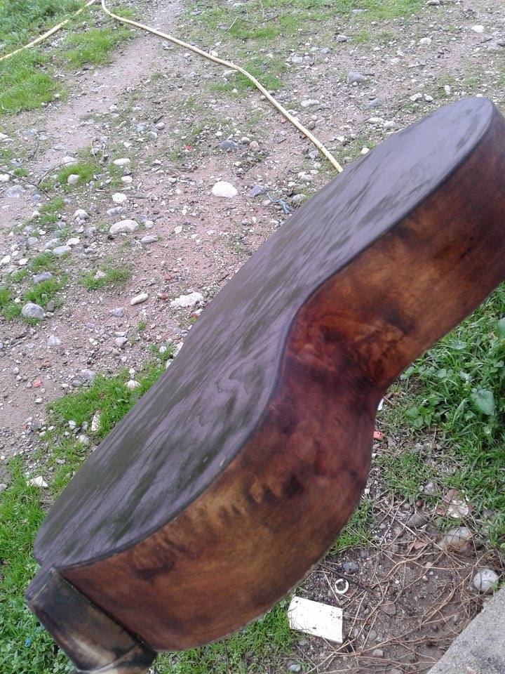

ΦΙΛΕ ΔΗΜΗΤΡΗ ΟΠΟΙΟΥ ΚΙ ΑΝ ΕΙΝΑΙ ΚΑΛΥΤΕΡΑ ΠΟΥ ΔΕΝ ΤΟ ΓΝΩΡΙΖΑ ΑΠΟ ΤΗΝ ΑΡΧΗ. ΣΟΒΑΡΟΛΟΓΩ ΔΕΝ ΘΑ ΑΝΑΛΑΜΒΑΝΑ ΑΝ ΓΝΩΡΙΖΑ ΟΤΙ ΚΑΠΟΙΟ ΙΕΡΟ ΤΕΡΑΣ ΤΗΣ ΟΡΓΑΝΟΠΟΙΙΑΣ ΤΟ ΕΦΤΙΑΞΕ.

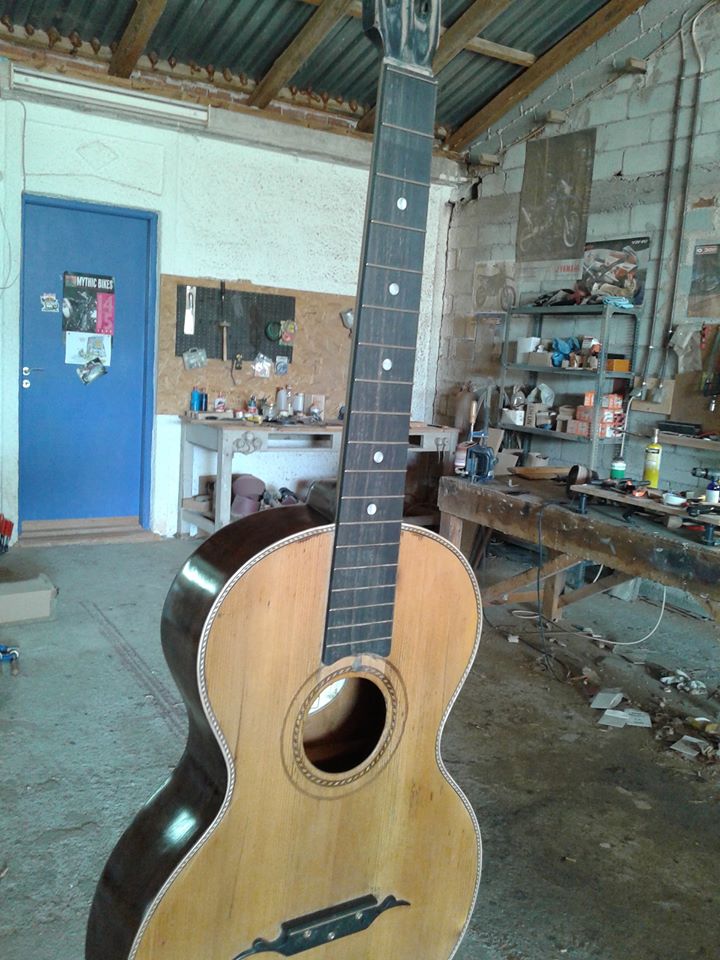

ΤΕΛΟΣ ΠΑΝΤΩΝ ΣΗΜΕΡΑ ΒΑΦΤΗΚΕ Η ΠΛΑΤΗ ΚΑΙ ΤΑ ΠΛΑΙΝΑ. ΔΕΝ ΕΙΝΑΙ ΣΤΑΞΙΜΑΤΑ ΑΥΤΑ ΣΤΟ ΠΛΑΙ.....ΕΤΣΙ ΚΑΝΟΥΝ ΤΑ ΝΕΡΑ ΤΟΥ ΞΥΛΟΥ

Όλα είναι σχετικά Κώστα.. Αν δεν ανακαλυπτα το όργανο κάποιος θα το πετούσε γιατί ήταν "χαλασμένο", αν είχε ταμπελακι μάλλον δεν θα το αναλαμβανες και τότε μάλλον θα το έκανα εγώ.. Και σε σχέση με εμένα εσύ είσαι ιερό τέρας της οργανοποιιας..  ;D

ΣΗΜΕΡΑ ΕΡΙΞΑ ΕΝΑ ΒΕΡΝΙΚΑΚΙ ΤΗΝ ΠΛΑΤΗ ΚΑΙ ΤΑ ΠΛΑΙΝΑ ΠΑΝΤΩΣ. ΤΟ ΚΑΠΑΚΙ ΜΟΝΟ ΜΕ ΓΟΜΑΛΛΑΚΑ ΒΕΒΑΙΑ......................
ΕΝΤΟΣ ΤΗΣ ΕΒΔΟΜΑΔΑΣ ΚΟΛΛΑΩ ΚΑΙ ΤΗΝ  ΤΑΣΤΙΕΡΑ.
ΕΣΥ ΔΗΜΗΤΡΗ ΤΙ ΣΧΕΣΗ ΕΧΕΙΣ ΜΕ ΤΑ ΠΑΛΙΑ ΒMW? ΜΗΠΩΣ ΕΧΕΙΣ ΚΑΙ ΤΙΠΟΤΑ ΕΓΓΛΕΖΙΚΑ ΝΑ ΑΡΧΙΣΩ ΝΑ ΚΛΑΙΩ ΕΠΙ ΤΟΠΟΥ?
ΤΑ ΓΟΥΣΤΑΡΩ ΠΟΛΥ ΤΑ ΕΓΓΛΕΖΙΚΑ. ΑΝ ΕΧΕΙΣ  ΣΤΕΙΛΕ ΜΟΥ ΦΩΤΟ.
Μπραβο Κωστα!! Πολυ προσεκτικη δουλεια κανεις!! Το ανεστησες το οργανο!! Του αξιζε ενας Ζαρκαδας παντως για να ερθει στα ισια του οποιος κι αν ηταν ο κατασκευαστης γνωστος ή μη!!

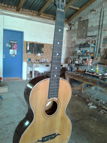

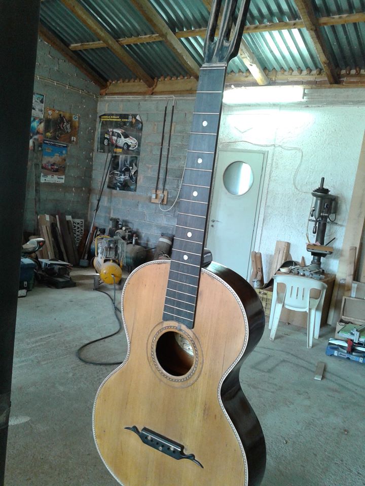

ΤΟ ΚΙΘΑΡΟΝΙ ΣΟΥ ΕΧΕΙ ΤΟ ΙΣΙΟ ΜΠΡΑΤΣΟ ΠΟΥ ΕΙΔΕΣ ΠΟΤΕ ΣΟΥ. ΗΤΑΝ ΤΟΣΟ ΛΙΓΟ ΤΟ ΤΟΞΟ ΤΟΥ ΠΡΟΣ ΤΑ ΕΜΠΡΟΣ, ΠΟΥ ΔΕΝ ΑΞΙΖΕ ΤΟΝ ΚΟΠΟ ΝΑ ΜΠΛΑΝΙΣΩ ( ΑΔΥΝΑΤΙΣΩ ) ΤΟ ΜΠΡΑΤΣΟ. ΤΟ ΕΦΕΡΑ ΛΟΙΠΟΝ ΣΦΙΓΓΟΝΤΑΣ ΤΟ ΜΕ ΤΗΝ ΤΑΣΤΙΕΡΑ ΕΠΙ ΤΟΠΟΥ. ΕΙΝΑΙ ΑΠΛΟ ΑΛΛΑ ΔΕΝ ΜΠΟΡΩ ΝΑ ΓΡΑΦΩ ΤΟΣΗ ΩΡΑ ΝΑ ΤΟ ΕΞΗΓΗΣΩ. ΦΩΤΟ ΑΥΡΙΟ....................ΠΑΩ ΝΑ ΠΙΩ ΕΝΑ ΠΟΤΑΚΙ ΤΟΧΩ ΑΝΑΓΚΗ.

Φωτο θα ανεβάσει ο Κώστας.. Εσύ θα μου βρεις ενα μοτερ 200αρι για τη ραλλυ να δουλεύει?

ΣΗΜΕΡΑ ΤΑΣΤΑ ΚΑΙ ΝΤΟΤΣ ( ΜΠΛΙΑΧ) ΚΑΙ ΣΥΝΕΧΙΖΟΥΜΕ.
ΜΙΑΣ ΚΑΙ ΠΡΟΚΕΙΤΕ ΝΑ ΠΑΙΖΕΙ ΡΕΜΠΕΤΙΚΑ ΚΑΙ ΛΑΙΚΑ,ΚΙ ΟΧΙ ΚΑΝΤΑΔΕΣ ΚΛΠ , ΠΗΡΑ ΠΡΩΤΟΒΟΥΛΙΑ ΚΙ ΕΒΑΛΑ ΤΑ ΣΗΜΑΔΙΑ ΟΠΩΣ ΤΑ ΕΧΟΥΝ ΟΙ ΛΑΙΚΕΣ ΚΙΘΑΡΕΣ, ΚΑΙ ΤΑ ΜΠΟΥΖΟΥΚΙΑ. ΔΗΛΑΔΗ 3-5-7-10-12

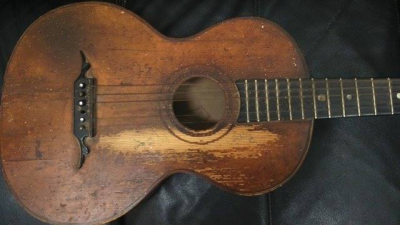

ΚΑΙ ΜΙΑ ΝΑ ΘΥΜΗΘΟΥΜΕ ΠΩΣ ΠΑΡΕΛΑΒΑ ΤΗΝ ΚΙΘΑΡΑ.........................
