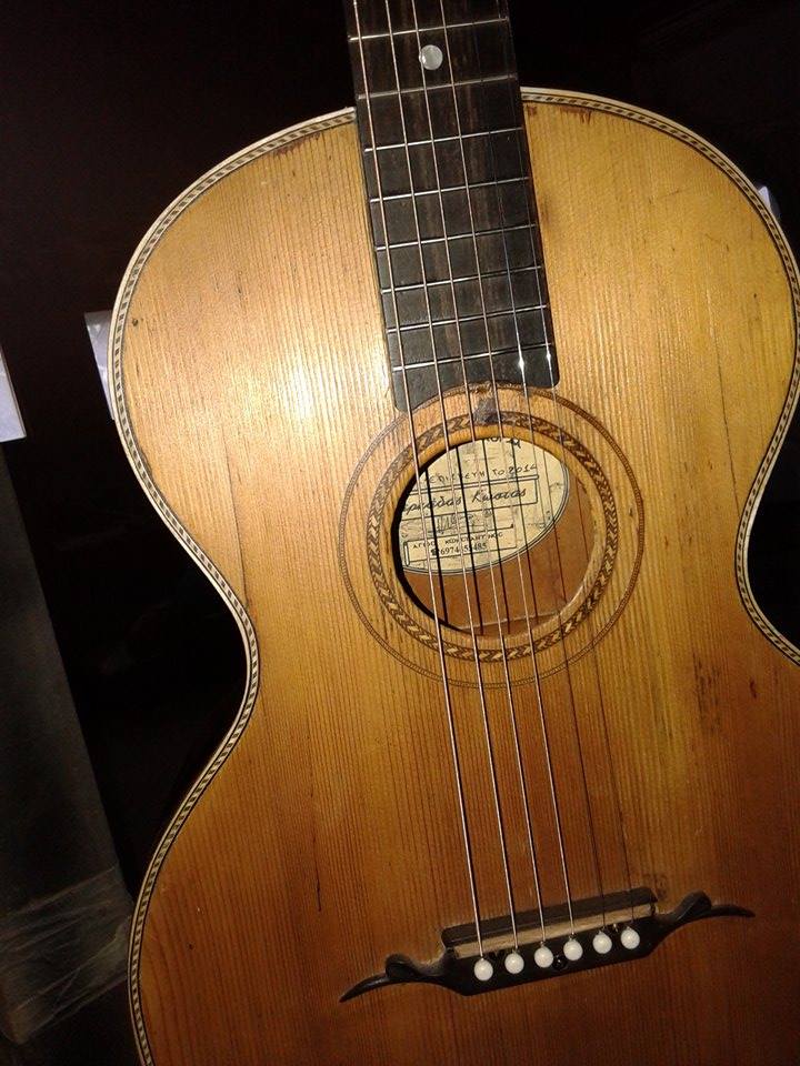

μπράβο ρε κωστη όσο κοιτάζω το πριν έχει δίκιο που λεει ο φίλος guru <<Το κιθαρονι έχει πάει στο σωστό μάστορα. Τελεία και παύλα.>> ,
έχεις κάνει πολύ αξιέπαινη δουλειά
αλήθεια υπάρχει κάποιος λόγος που τα βάφανε μαύρα ( μπουζούκια κιθάρες...) λόγο αισθητικής?
Ο χρόνος ποτέ δεν συγχωρεί!
Ούτε μπορεί να γυρίσει πίσω
Απ: κιθαρονι?
« Απάντηση #136 στις: Ιανουαρίου 11, 2015, 09:06:38 μμ »
ΠΑΙΔΙΑ ΤΟ ΜΠΡΑΤΣΟ ΗΤΑΝ ΒΑΜΕΝΟ ΜΟΝΟ ΨΗΛΑ ΠΑΝΩ ΣΤΟ ΚΑΡΑΟΛΟ. ΙΣΩΣ ΚΑΙ ΝΑ ΞΕΒΑΨΕ ΜΕ ΤΑ ΧΡΟΝΙΑ ΚΑΙ ΤΗΝ ΤΡΙΒΗ, ΑΛΛΑ ΣΤΟΧΟΣ ΜΑΣ ΔΕΝ ΗΤΑΝ ΝΑ ΦΤΙΑΞΟΥΜΕ ΤΗΝ ΚΙΘΑΡΑ ΚΑΙΝΟΥΡΙΑ ΑΠΟ ΤΗΝ ΑΡΧΗ ΩΣ ΠΡΟΣ ΤΗΝ ΓΥΑΛΑΔΑ ΤΗΣ Η ΤΟ ΒΑΨΙΜΟ  ΔΙΟΤΙ ΑΥΤΟ ΘΑ ΣΗΜΑΙΝΕ ΣΤΟΚΑΡΙΣΜΑΤΑ ΠΟΛΛΑ , ΚΑΘΩΣ ΚΑΙ ΠΟΛΛΑ ΒΕΡΝΙΚΙΑ ΠΡΑΓΜΑ ΠΟΥ ΑΠΕΦΥΓΑ.
ΣΤΟΧΟΣ ΗΤΑΝ ΝΑ ΕΡΘΕΙ Η ΚΙΘΑΡΑ ΣΕ ΠΛΗΡΗ ΛΕΙΤΟΥΡΓΙΚΗ ΚΑΤΑΣΤΑΣΗ, ΠΡΑΓΜΑ ΠΟΥ ΝΟΜΙΖΩ ΤΟ ΠΕΤΙΧΑΜΕ

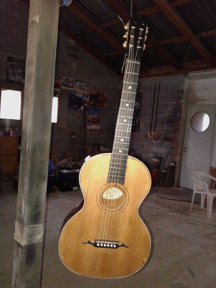

« Απάντηση #142 στις: Μαρτίου 08, 2015, 07:04:33 μμ »
ΕΠΙΤΕΛΟΥΣ ΤΕΛΕΙΩΣΕ ΤΟ ΚΙΘΑΡΟΝΙ. ΤΟ ΜΟΝΟ ΠΟΥ ΘΕΛΕΙ ΕΙΝΑΙ ΚΟΥΡΤΙΣΜΑ ΚΑΙ ΚΟΚΚΑΛΟ ΣΤΟΝ ΚΑΤΩ ΚΑΒΑΛΑΡΗ.
ΓΙΑ ΤΗΝ ΩΡΑ ΕΧΕΙ ΕΝΑ ΞΥΛΑΚΙ ΤΟ ΟΠΟΙΟ ΘΑ ΑΦΑΙΡΕΘΕΙ ΑΦΟΥ ΔΟΚΙΜΑΣΤEI ΠΡΩΤΑ ΤΟ ACTION, KAI ΘΑ ΜΠΕΙ ΤΟ ΚΟΚΚΑΛΟ

ΣΗΜΕΡΑ ΛΟΙΠΟΝ ΚΟΥΡΤΙΣΑ ΤΟ ΚΙΘΑΡΟΝΙ ΜΕΤΑ ΚΙ ΕΓΩ ΔΕΝ ΞΕΡΩ ΑΠΟ ΠΟΣΑ ΧΡΟΝΙΑ......................
ΑΣ ΔΕΙΞΟΥΝ ΚΑΤΑΝΟΗΣΗ ΟΙ ΕΧΟΝΤΕΣ ΤΙΣ ΜΟΥΣΙΚΕΣ ΓΝΩΣΕΙΣ. http://youtu.be/liVfflDoK3s

« Απάντηση #145 στις: Μαρτίου 11, 2015, 01:27:49 μμ »
Κώστα υπέροχος κλασσικός ρεμπέτικος ήχος. Μπράβο και πάλι.

« Απάντηση #148 στις: Μαρτίου 12, 2015, 11:18:56 πμ »
Γεια σου Ζαρκάδα
μήπως να σε ονομάσουμε Λάζαρο του φόρουμ (λόγω των αναστάσεων οργάνων αλλα και των  ημερών που ερχονται λόγω Πάσχα). Άλλη μία φοβερή ανασταση απο τα χέρια σου
oblivion83
  • Μηνύματα: 38
Απ: κιθαρονι?
« Απάντηση #149 στις: Μαρτίου 12, 2015, 04:11:50 μμ »
Χίλια μπράβο για την επισκευή και το κουράγιο σου!!!! Τι χορδές του φόρεσες ετσι ενημερωτικά... γιατι μου φαίνεται πάρα πολυ πρίμο.
