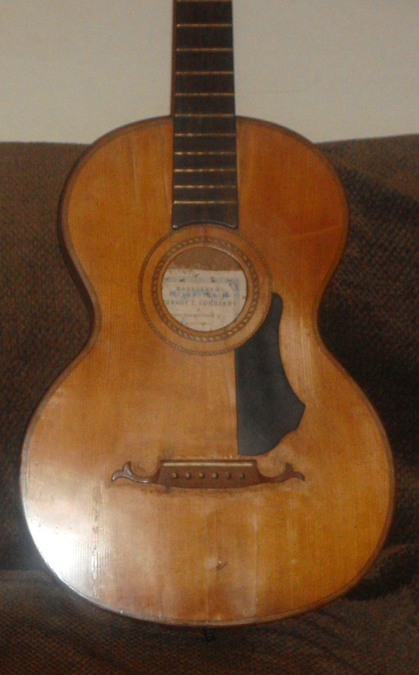

συγνώμη για την παρέμβαση. Εϊδα το θέμα και αν και δεν έχω διαβασει όλες τις απαντήσεις (οπότε αυτό που θα πω μπορεί να έχει ήδη ειπωθεί.....) θα έλεγα με σχετική βεβαιότητα ότι το κιθαρόνι αυτό (ιδιαίτερα αν η πλάτη του είναι μασίφ ξύλο και όχι κόντρα πλακέ), είναι κατασκευής Ιωάννη Γομπάκη. Τόσο το καλούπι όσο και άλλα στοιχεία πάνω του, το κάνουν να μοιάζει πολύ με δουλειά του Γομπάκη. Αν η πλάτη είναι κόντρα πλακέ θα έλεγα και πάλι ότι είναι Γομπάκης  αλλά με αλλαγμένη πλάτη......
1980gms
  • Μηνύματα: 2
Απ: κιθαρονι?
« Απάντηση #97 στις: Δεκεμβρίου 07, 2014, 09:55:54 μμ »
αυτή είναι μια τέτοια κιθάρα και νομίζω ότι μοιάζει αρκετά....ο καβαλάρης δεν είναι ο γνήσιος ούτε και η πάστα στο καπάκι.......

« Απάντηση #98 στις: Δεκεμβρίου 07, 2014, 10:12:47 μμ »
Νομίζω ότι αυτό μοιάζει αρκετά. Ειδικά η ροζετα...

ΝΑΙ Η ΡΟΖΕΤΑ ΚΙ Ο ΤΡΟΠΟΣ ΠΟΥ ΣΤΑΜΑΤΑΕΙ Η ΤΑΣΤΙΕΡΑ ΚΑΝΟΝΤΑΣ ΚΥΚΛΟ ΕΙΝΑΙ ΙΔΙΟΣ...........
ΑΝ ΦΩΡΑΕΙ ΚΑΙ ΤΑΣΤΙΕΡΑ 4,50 ΧΙΛΙΟΣΤΑ..................
ΤΟΣΗ ΗΤΑΝ Η ΤΑΣΤΙΕΡΑ ΣΤΟ ΚΙΘΑΡΟΝΙ ΠΡΙΝ ΤΗΝ ΒΓΑΛΩ

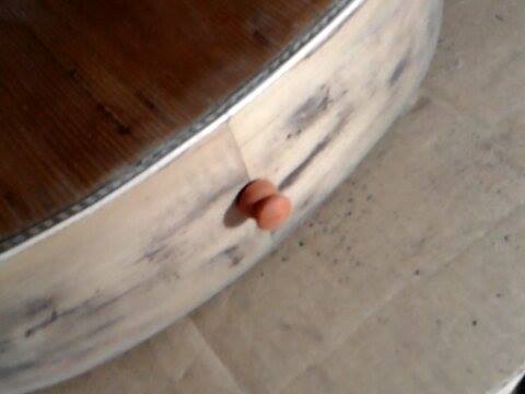

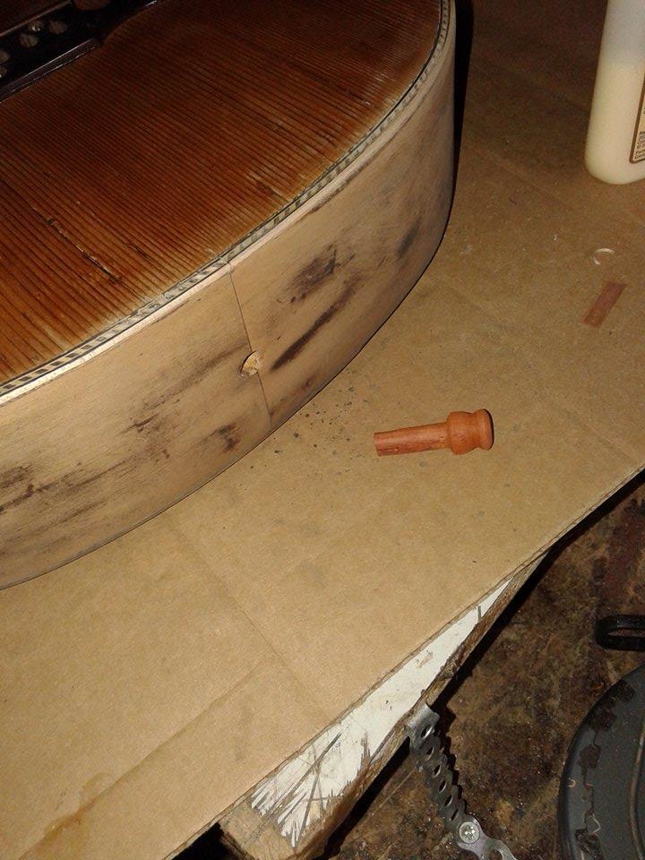

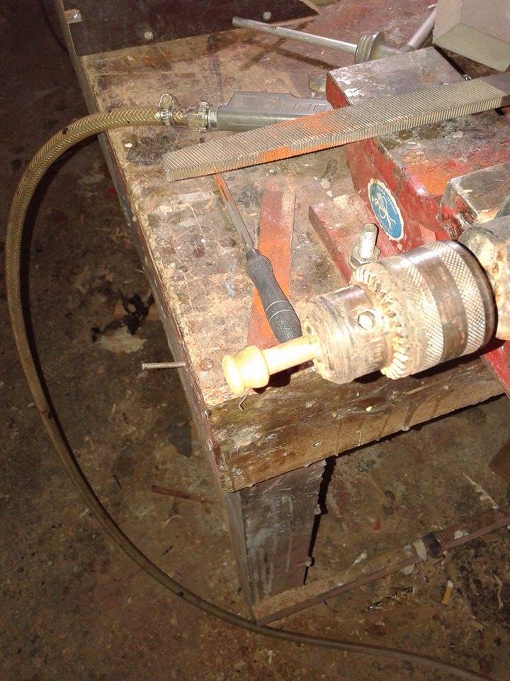

ΕΛΕΙΨΑ ΓΙΑ ΛΙΓΟ ΑΛΛΑ ΔΕΝ ΚΑΘΟΜΑΙ.................
ΞΕΒΑΜΑ ΠΛΑΤΗΣ, ΨΙΛΟΣΤΟΚΑΡΙΣΜΑ ( ΣΤΗΝ ΠΛΑΤΗ) ΤΡΙΨΙΜΟ, ΚΙ ΕΤΟΙΜΟΙ ΓΙΑ ΒΑΨΙΜΟ.
ΣΗΜΕΡΑ ΕΦΤΙΑΞΑ ΚΑΙ ΤΗΝ ΚΑΒΙΛΙΑ....ΑΠΟ ΠΟΥΠΙΝΓΚΑ!!!!!

θα ήθελα να συμφωνήσω ότι η κιθάρα από την πρώτη στιγμή μου θύμιζε σε σιλουέτα κι εμένα κάποιες του Γομπάκη

Πιο πολύ με του Γομπάκη μοιάζει το κιθαρόνι όντως.. Αν και ο ειδικός λέει οτι μάλλον είναι γερμανικό. Δεν ξέρω τελικά πόση σημασία έχει η προέλευση του οργάνου αυτού αν και λόγω παλαιότητας θα ήταν πολύ ενδιαφέρον να μαθαίναμε τον δημιουργό του...
