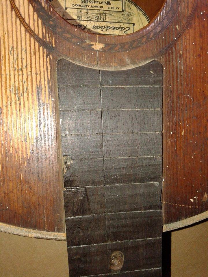

Η ΣΥΝΕΧΕΙΑ ΜΕ ΤΗΝ ΑΦΑΙΡΕΣΗ ΤΗΣ ΤΑΣΤΙΕΡΑΣ.
ΕΚΠΛΗΞΗ ΑΦΟΥ ΕΙΔΑ ΟΤΙ Η ΤΑΣΤΙΕΡΑ ΑΠΟΤΕΛΟΥΤΑΝ ΑΠΟ ΔΥΟ ΚΟΜΑΤΙΑ !!! ΤΑ ΟΠΟΙΑ ΚΑΠΟΙΑ ΣΤΙΓΜΗ ΧΩΡΙΣΤΗΚΑΝ ΚΑΤΩ ΧΑΜΗΛΑ ΣΤΗΝ ΤΡΥΠΑ , ΚΑΙ ΠΑΡΕΣΥΡΑΝ ΚΑΙ ΤΟ ΚΑΠΑΚΙ ΜΑΖΙ ΤΟΥΣ. ΠΑΝΤΩΣ ΗΤΑΝ Η ΠΙΟ ΕΥΚΟΛΗ ΕΞΑΓΩΓΗ ΤΑΣΤΙΕΡΑΣ ΠΟΥ ΕΧΩ ΚΑΝΕΙ.

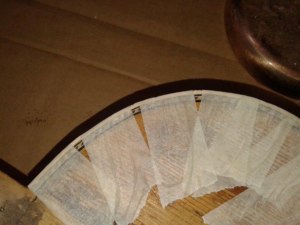

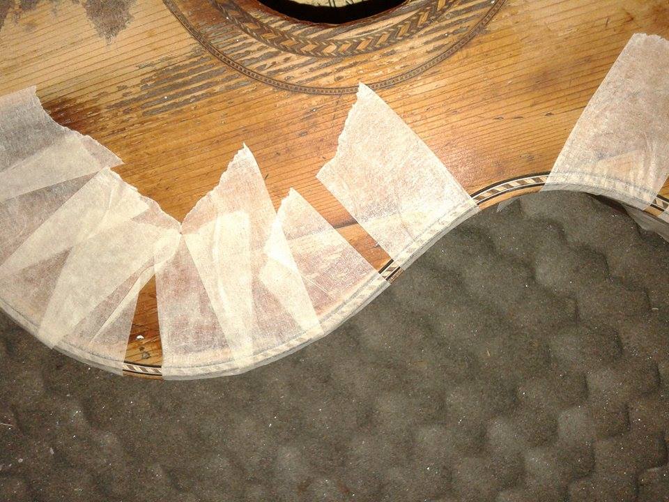

ΕΡΓΑΣΙΩΝ ΣΥΝΕΧΕΙΑ..............................
ΠΡΩΤΑ Η ΕΠΑΝΑΦΟΡΑ ΤΗΣ ΚΑΜΠΥΛΟΤΗΤΑΣ ΤΟΥ ΚΑΠΑΚΙΟΥ, ΚΑΙ ΜΕΤΑ ΑΠΟ ΜΙΑ ΜΕΡΑ ΚΟΛΛΗΣΗ ΤΟΥ ΚΑΒΑΛΑΡΗ

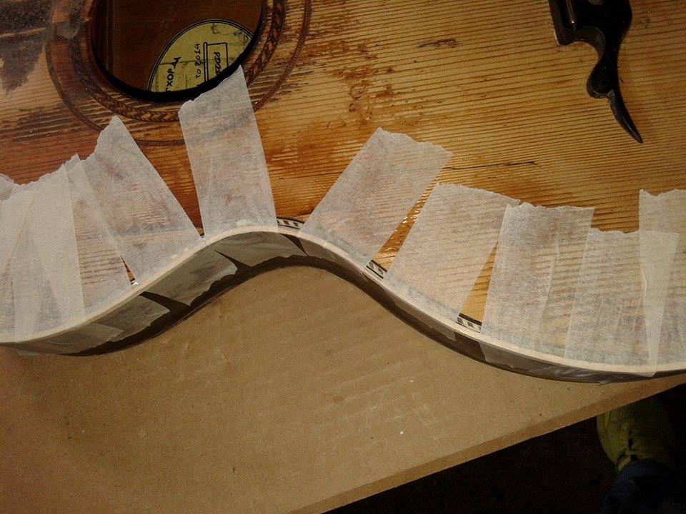

..... ΕΠΑΝΑΦΟΡΑ ΤΗΣ ΚΑΜΠΥΛΟΤΗΤΑΣ ΤΟΥ ΚΑΠΑΚΙΟΥ...
Καλημέρα Κώστα.
Διάβασα το ποστ από την αρχή, η στρέβλωση στο καπάκι αφορά αυτό "ΘΑ ΔΕΙΣ ΤΟ ΞΕΚΟΛΗΜΕΝΟ ΚΑΠΑΚΙ ΣΤΗΝ ΠΕΡΙΟΧΗ ΤΟΥ ΚΑΒΑΛΑΡΗ.." ?
Σε όλες τις φωτογραφίες το καπάκι είναι κολλημένο στο σκάφος - άρα μάλλον δεν έκανες καλούπι - και έχει τα καμάρια πάνω - άρα το "χάσιμο" ήταν από τα σχισίματα στο καπάκι και στο κάτω καμάρι ?.
Πως επανέφερες την καμπυλότητα (εγώ κατάλαβα την εγκάρσια, εννοείς κάτι άλλο) ?

« Απάντηση #63 στις: Δεκεμβρίου 01, 2014, 11:21:51 πμ »
Καλημέρα. Το ίδιο αναρωτιόμουν κι εγώ αν και νομίζω πως η προτελευταία φώτο δείχνει εγκάρσια καμπυλότητα. Εκτός από τα κολλήματα όμως χρειάστηκε κάτι άλλο;

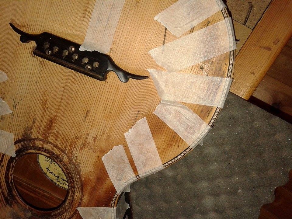

ΠΡΙΝ ΚΛΕΙΣΩ ΤΗΝ ΠΛΑΤΗ ΛΟΙΠΟΝ ΕΦΤΙΑΞΑ ΕΝΑΝ ΤΑΚΟ ΠΟΥ ΕΠΙΑΝΕ ΜΕ ΑΚΡΙΒΕΙΑ ΚΑΤΩ ΑΠΟ ΤΑ ΚΑΜΑΡΙΑ ΚΑΙ ΤΟ ΤΑΚΑΚΙ ΤΟΥ ΚΑΒΑΛΑΡΗ. ΑΠΟ ΠΑΝΩ ΙΣΙΟΣ ΤΑΚΟΣ......... ΥΓΡΑΝΑ ΛΙΓΟ ΤΟ ΚΑΠΑΚΙ, ΚΙ ΕΣΦΥΞΑ ΔΥΝΑΤΑ ΓΙΑ ΔΥΟ ΜΕΡΕΣ.

ΣΗΜΕΡΑ ΚΟΛΗΣΑΜΕ ΤΟ ΠΕΡΙΜΕΤΡΙΚΟ ΦΙΛΕΤΟ. ΞΥΛΙΝΟ ΟΠΩΣ ΑΡΜΟΖΕΙ ΣΤΟ ΥΦΟΣ ΚΑΙ ΤΗΝ ΠΑΛΑΙΟΤΗΤΑ ΤΗΣ ΚΑΤΑΣΚΕΥΗΣ.

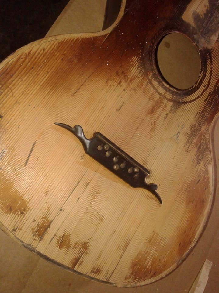

κάτι που θυμήθηκα τώρα, κοιτάζοντας το καπάκι:
κάποτε είδα ένα βίντεο στο YouTube με μια κυρία (υπάλληλος στο stew mac θαρρώ ήταν - ή σε κάποιο αντίτοιχο μαγαζί) που επισκεύαζε μια παλιά parlor κιθάρα.
Όπως πολλά παλιά όργανα, είχε περιοχές πιο σκούρες στο καπάκι, που σύμφωνα με την κυρία δημιουργούνται από φυσική διαδικασία - οξείδωση από την έκθεση στον αέρα και το φώς, αν θυμάμαι καλά.
Τις περιοχές του καπακιού που είχαν σκουρύνει περισσότερο από άλλες, τις περνούσε με οξαλικό οξύ με μπατονέτα και "άνοιγε" το χρώμα.
Πριν λίγο καιρό ρώτησα σε φαρμακείο, μπορούσε να μου φέρει αλλά ήταν ακριβούτσικο και δεν το πήρα - ένα μπουκαλάκι 100ml είχε 17 ευρώ κι εγώ το ήθελα για πειράματα, δεν επισκευάζω τίποτα τέτοιο.
Κυκλοφορεί ή σε υγρό ή σε κρυστάλλους που διαλύονται σε νερό. Είναι σχετικά ασφαλές (μάσκα γάντια απαραίτητα αλλά μόνο την ώρα που δουλεύεις).
Αν σε ενδιαφέρει (guru) ψάξε το στο ιντερνετ, "oxalic acid" θα βρεις πολλές εφαρμογές για ξύλο (οι Αμερικάνοι το χρησιμοποιούν γενικά για καθαριστικό πχ. ξύλινων πατωμάτων) - εγώ πρώτη φορά το άκουγα και είπα να το γράψω.

Η ΣΥΓΚΕΚΡΙΜΕΝΗ ΚΙΘΑΡΑ ΗΤΑΝ ΒΑΜΕΝΗ ΑΠΟ ΠΑΝΩ ΣΤΟ ΚΑΠΑΚΙ ΜΕ ΚΑΠΟΙΟ ΣΚΟΥΡΟΧΡΩΜΟ ΒΕΡΝΙΚΙ. ΜΕ ΑΠΑΛΕΣ ΚΙΝΗΣΕΙΣ ΚΑΙ ΣΦΟΥΓΓΑΡΑΚΙ ΓΥΑΛΟΧΑΡΤΟ ΒΓΑΙΝΕΙ. ΔΕΝ ΥΠΑΡΧΕΙ ΛΟΙΠΟΝ ΛΟΓΟΣ ΝΑ ΒΑΛΩ ΔΙΑΦΟΡΑ ΧΗΜΙΚΑ ΕΠΑΝΩ.
ΚΙ ΑΛΛΩΣΤΕ ΘΑ ΗΘΕΛΑ ( ΚΙ Ο GUROU NOΜΙΖΩ ) ΝΑ ΔΕΙΧΝΕΙ ΟΤΙ ΕΙΝΑΙ ΠΑΛΙΑ .
ΥΓ . ΜΙΑ ΦΟΡΑ ΗΘΕΛΑ ΝΑ ΞΕΒΑΨΩ ΞΥΛΟ ΚΑΙ ΜΟΥ ΕΙΧΑΝΕ ΣΥΣΤΗΣΕΙ ΕΝΑ ΧΗΜΙΚΟ ΜΑΖΙ ΜΕ ΑΜΩΝΙΑ. ΕΚΑΝΑ ΤΗ ΜΑΛΑΚΙΑ ΚΙ ΕΣΚΥΨΑ ΝΑ ΜΥΡΙΣΩ ΤΗΝ ΑΜΩΝΙΑ , ΚΙ ΕΝΟΙΩΣΑ ΕΝΑ ΕΜΒΟΛΟ ΝΑ ΜΟΥ ΤΡΥΠΑΕΙ ΤΗ ΜΥΤΗ , ΚΑΙ ΤΑ ΠΝΕΥΜΟΝΙΑ. ΜΙΛΑΜΕ ΓΙΑ ΤΕΤΟΙΟ ΜΑΛΑΚΑ...............
