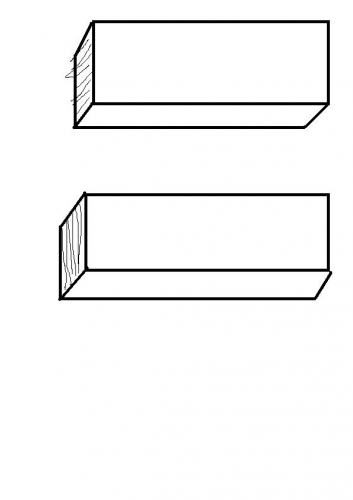

ΚΑΙ ΜΑΛΙΣΤΑ ΜΕ ΤΑ ΝΕΡΑ ΤΟΥΣ ΑΝΑΠΟΔΑ ΑΠΟ ΟΤΙ ΤΑ ΒΑΖΟΥΜΕ ΕΜΕΙΣ.
Ok Γιαννη, Κωστα, ευχαριστω!
Κωστα ομως κανε ενα εξπλανεϊσον! (τα νερα αναποδα, τι εννοεις; α ή β;)
Απ: Απ: Φωτογραφίες καὶ Βίντεο ἀπό Ἐργαστήρια: Ὀκτώβριος 2014
« Απάντηση #16 στις: Οκτωβρίου 03, 2014, 08:58:23 μμ »
ΑΝ ΚΑΝΕΙ ΤΟ ΚΕΛΕΜΠΕΚΙ ΓΙΑ ΜΠΡΑΤΣΟ?
ΑΛΛΩΣΤΕ ΤΟ ΒΑΖΟΥΝ ΚΑΤΑ ΚΟΡΟΝ ΣΤΑ ΜΠΡΑΤΣΑ ΟΛΩΝ ΤΩΝ ΤΟΞΟΤΩΝ ΟΡΓΑΝΩΝ,( ΒΙΟΛΙΑ, ΤΣΕΛΑ, ΒΙΟΛΟΝΤΣΕΛΑ) ΚΑΙ ΜΑΛΙΣΤΑ ΜΕ ΤΑ ΝΕΡΑ ΤΟΥΣ ΑΝΑΠΟΔΑ ΑΠΟ ΟΤΙ ΤΑ ΒΑΖΟΥΜΕ ΕΜΕΙΣ.
Νομιζω οτι εκει δεν εχει να κανει με θεμα αντοχης το οτι βαζουν με οριζοντια τα νερα. Αλλωστε ειναι μικρες οι τασεις για ενα τοσο κοντο μπρατσο, σε σχεση παντα και με το παχος του για να μπορει να το πιασει ο παικτης.
Μαλλον εχει να κανει με το καραολο, καποιο αυτακι απο τον κοχλια θα μπορουσε να φυγει πολυ ευκολα αν ηταν καθετα τα νερα.

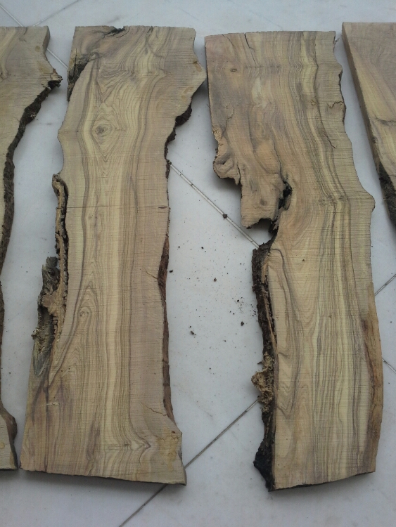

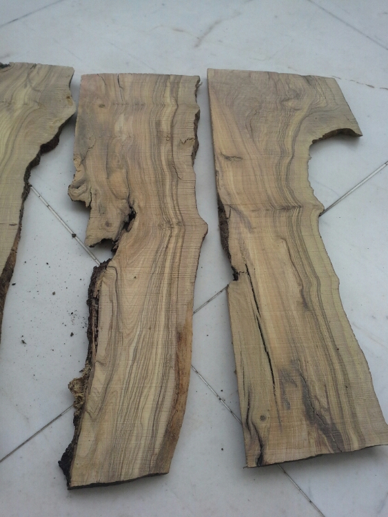

Ελιά έρωτας.    :-*

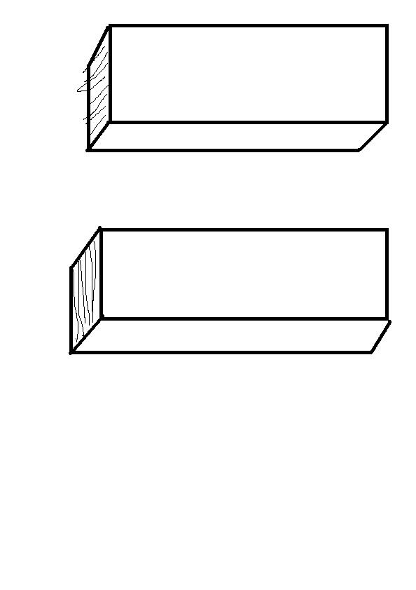

ΟΥΤΕ ΤΟΝΑ ΟΥΤΕ Τ ΑΛΛΟ
ΔΕΝ ΞΕΡΩ  ΝΑ ΣΧΕΔΙΑΣΩ ΑΛΛΑ ΑΝ ΚΟΙΤΑΞΕΙΣ ΕΝΑ ΒΙΟΛΙ ΑΠΟ ΠΙΣΩ ΘΑ ΚΑΤΑΛΑΒΕΙΣ

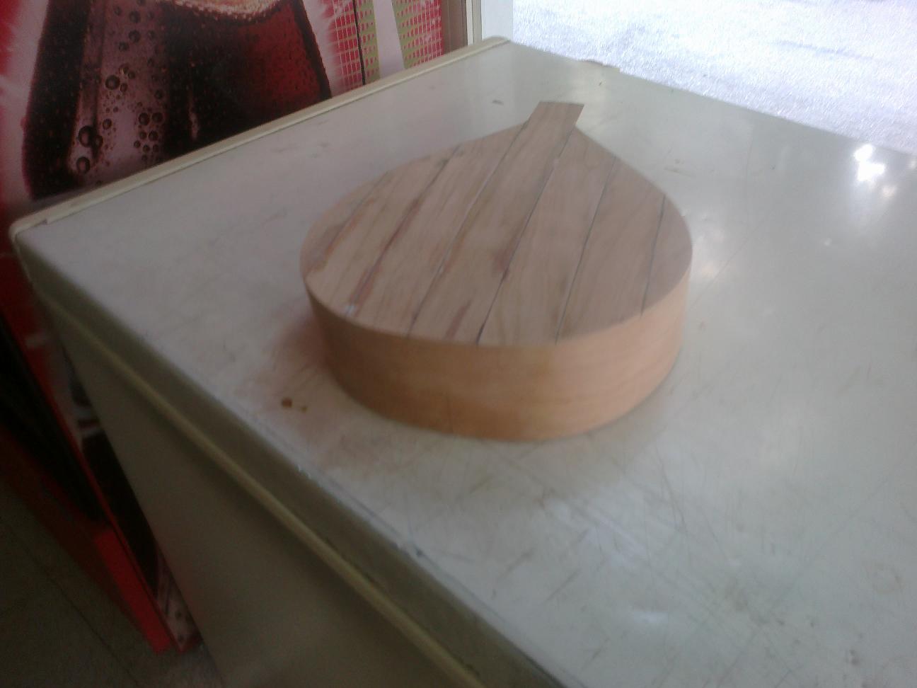

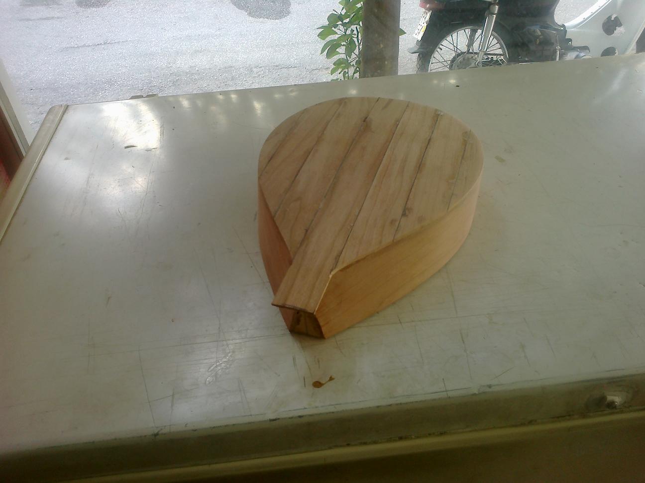

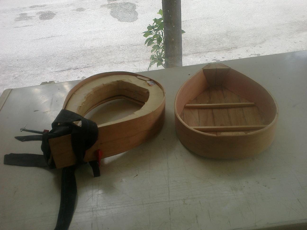

τα παιδια παιζει, οπως ελεγε και ο φιλος ο Boulis μιας και τον αναφεραμε χθες.
αφου πετυχε το πειραμα, ειπα να το ξαναδοκιμασω να δω αν μπορω να το επαναλαβω, γιατι αυτο ειναι η ουσια.
Ετοιμο το δευτερο σκαφος και ετοιμαζεται και το τριτο.

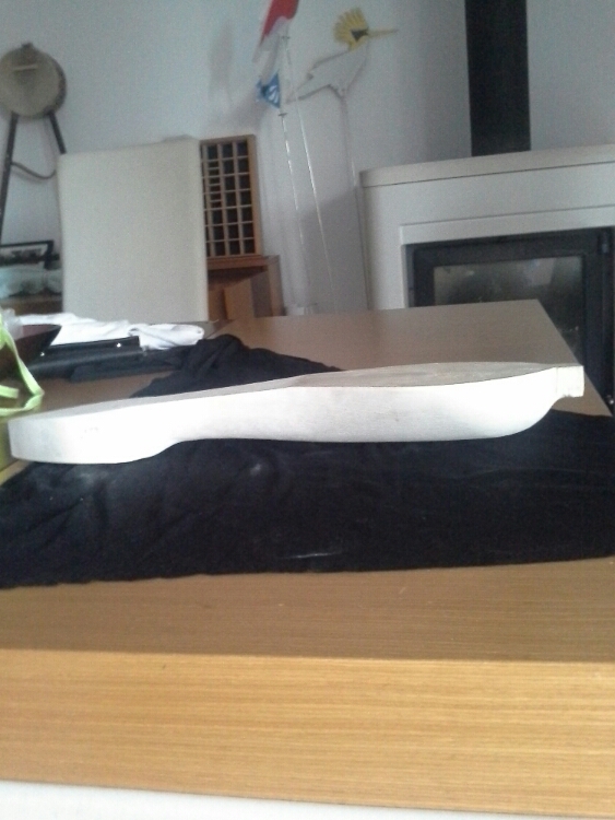

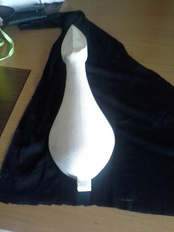

Μου μπήκε το μικρόβιο και θα χρειαστώ την βοήθεια τον έμπειρων από εδώ και πέρα.

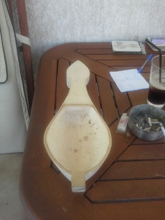

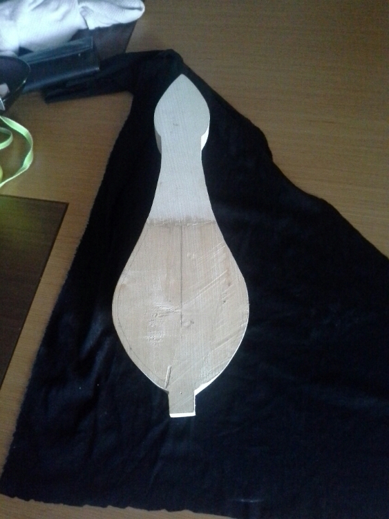

Πήγα εκεί που μου είπες και πήρα 2 κομμάτια ένα κελεμπεκι και ένα καρύδι.  Αυτό βγήκε απο το ρεταλι αφού όπως ξέρεις το πηγενα για σταγακη .για λυρακι το παω και ας μοιάζει  ποιο πολύ σε πολιτικο .
snowthanos
  • Μηνύματα: 289
  • Αγαπημένο ξύλο: καρύδια
« Απάντηση #29 στις: Οκτωβρίου 13, 2014, 11:19:05 πμ »
Άλλο να σκαβεις μπαγλαμα κ άλλο λύρα :D οι τρύπες θα φύγουν  αλλά κάποιες θα στοκαριστουν  γιατί  στο φως φέγγουν :(
