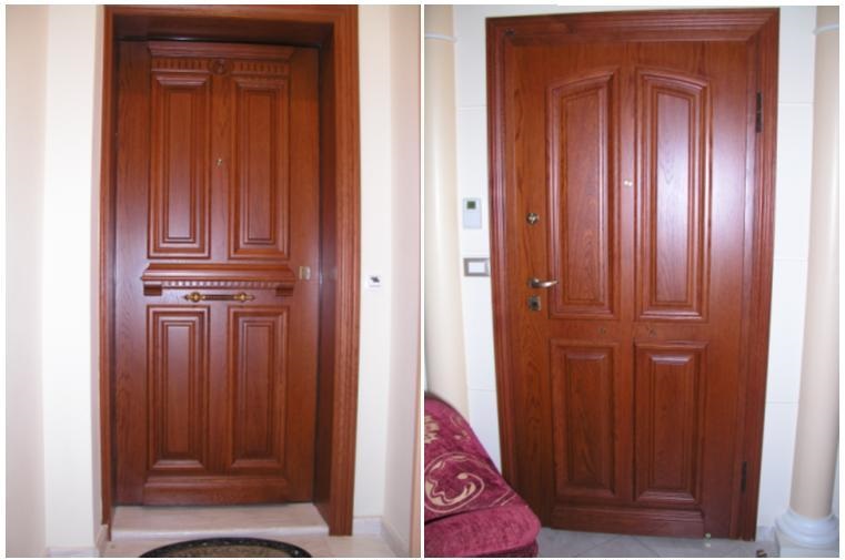

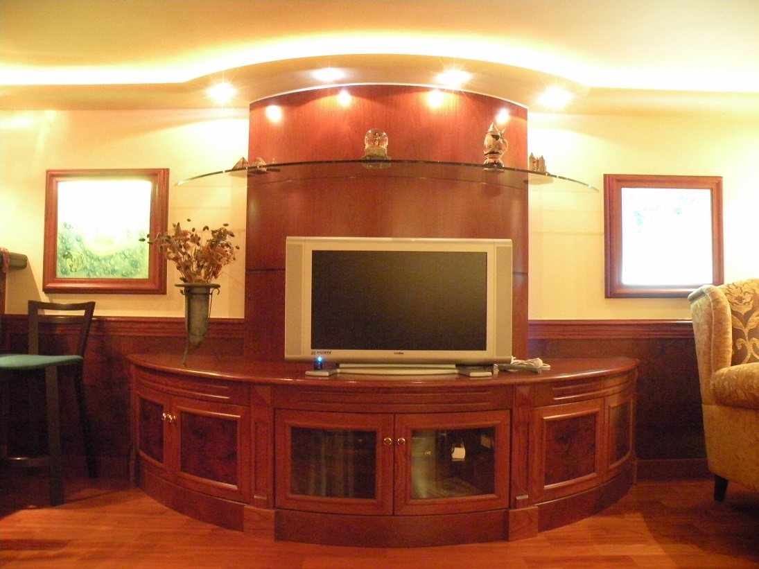

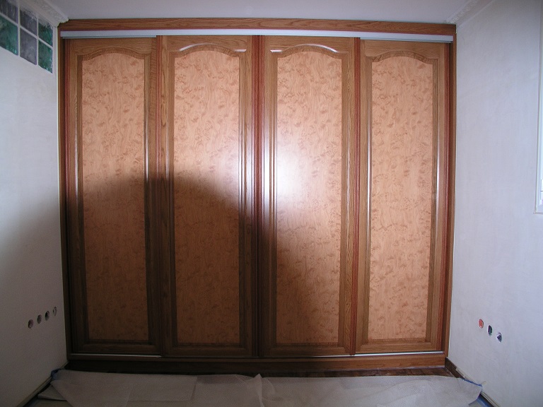

Αχιλλέα αυτά είναι δείγματα πολύ εξεδεικευμένης επιπλοποιοίας,άρα είσαι εποιπλοποιός μάστορας Αρχι@άτος,για στα χέρια σου το λοιπόν.
Απ: Απ: Φωτογραφίες καὶ Βίντεο ἀπό Ἐργαστήρια: Ὀκτώβριος 2014
« Απάντηση #2 στις: Οκτωβρίου 01, 2014, 03:39:38 μμ »
Νίκο αυτό είναι απλά η δουλειά μου...υπάρχουν άλλοι που φτιάχνουν 200 φορές καλύτερα...
τα οργανα είναι χόμπυ...

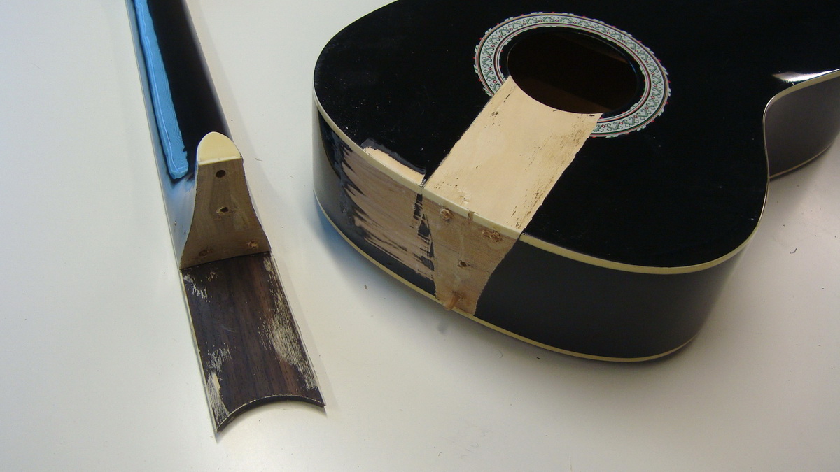

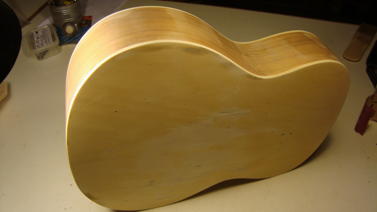

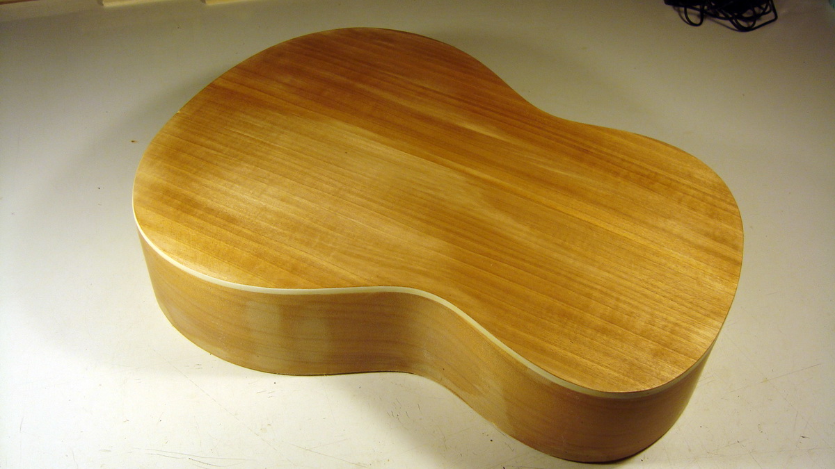

χαιρετώ την παρέα.

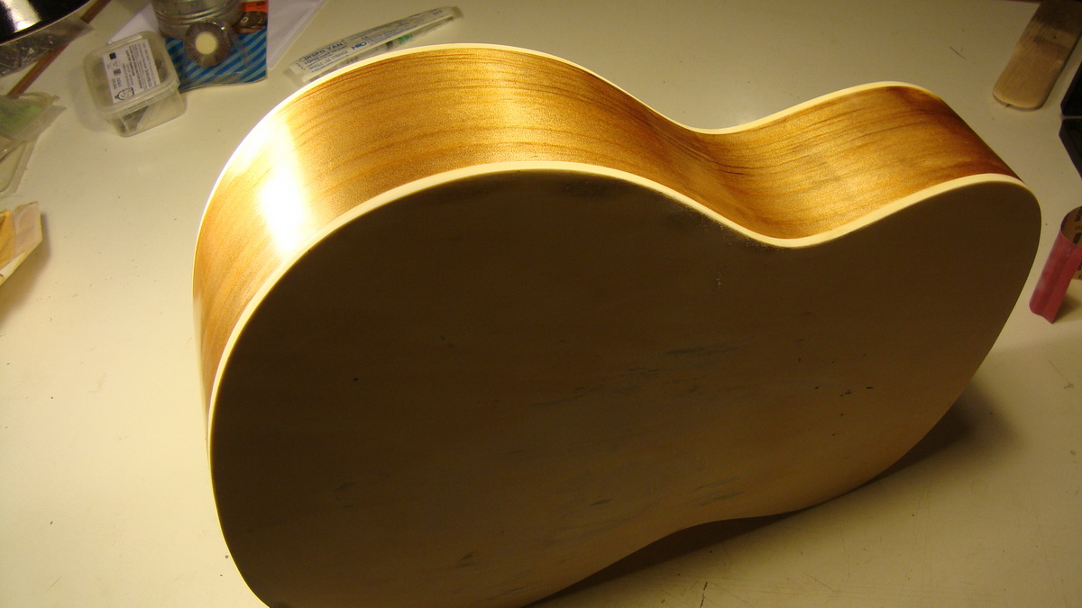

Παιδιά έχω ξαναπιάσει μια κιθάρα την οποία επιχειρώ να ανακατασκευάσω - μετασκευάσω (από κλασσική σε λαϊκή).
Είναι κινέζικη, όλη από κόντρα πλακέ (και το καπάκι το οποίο έφυγε πρώτο).
Στις φωτογραφίες φαίνεται η κατάσταση στην οποία έφτασε στα χέρια μου (βαμμένη όλη μαύρη).
Ξύνοντας την λαδομπογιά (?) αποκαλύφθηκε ωραίος καπλαμάς στα πλαϊνά, ο οποίος σώθηκε κατά το ξύσιμο και χάλιας στην πλάτη, όπου έπρεπε να γίνει κάποια επέμβαση.
Χτες κόλλησα νέο καπλαμά σε όλην την πλάτη, του οποίου όμως δεν ξέρω την προέλευση, απλώς είναι ό,τι κοντινότερο βρήκα σε εικόνα.
Ούτε τα πλαϊνά ξέρω τι είναι, έχουν όμως μια ωραία "εσωτερική" γυαλάδα - βάζω φωτό στεγνά και με νέφτι για να τα δείτε.
Έχει κανείς καμμιά ιδέα για το τι μπορεί να είναι οι καπλαμάδες ? (και ο παλιός στα πλαϊνά και ο νέος στην πλάτη)
ευχαριστώ προκαταβολικά.

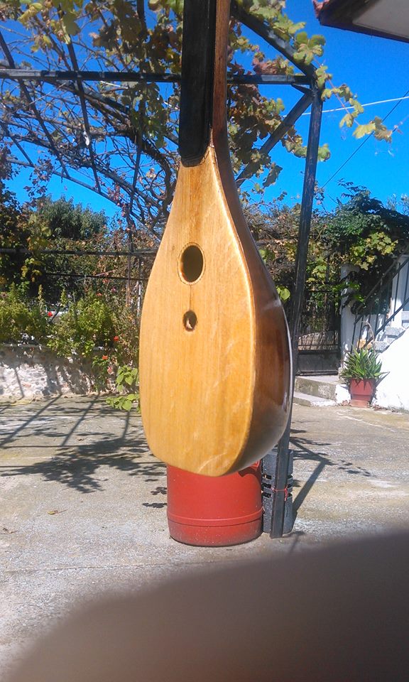

Το τζουραδακι που ετοιμαζα πριν λιγο καιρο ....
Του έξυσα τα παλια βερνικια ( ηταν τα κλασσικα βερνικια  ξυλου που περναμε τα παγκακια κλπ με πινελο), εβαψα το σκαφος με κασια και  του περασα καινουργιο καπακι και αρχισα τα χερια με λινελαιο και ξυσιμο σε καθε χερι !
Λογω ελειψης ρουτερ , το αφισα χωρις φιλετα κλπ
Του εκανα 2 τρυπες, δεν ξερω τι θα δωσει απο ηχητικο αποτελεσμα αλλα μου αρεσε σαν ομορφια οι 2 τρυπες!
Δεν ξερω τι εγινε με το καπακι , λαθος στο ξυσιμο ή φταινε τα νερα αλλα εχει καποια ασχημα "Σημαδια" σαν νερα (Αυτα τα ασπρα στην δεξια πλευρα του καπακιου) ....
