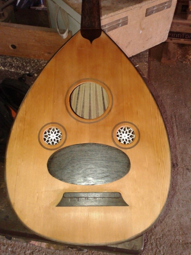

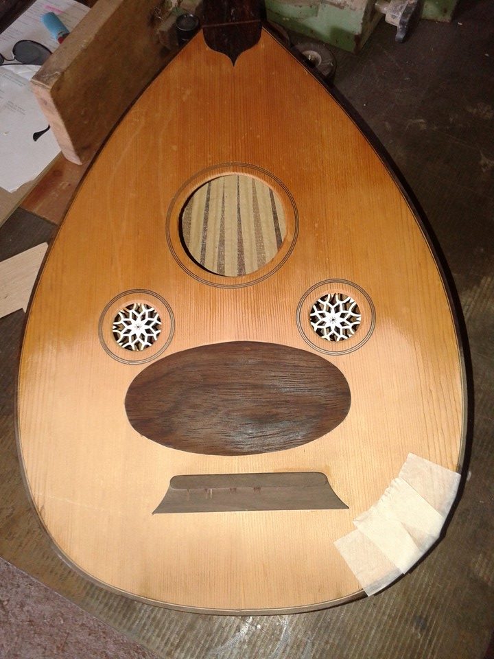

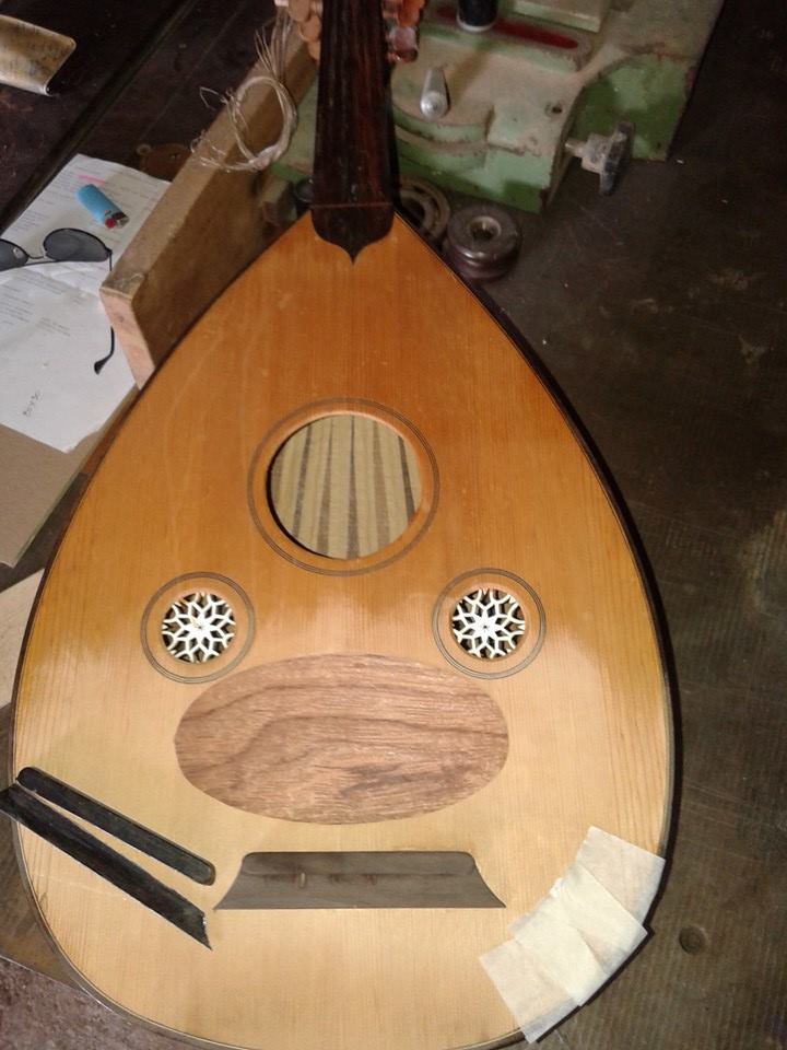

ΒΑΡΕΘΗΚΑ ΝΑ ΚΑΘΟΜΑΙ.
ΕΤΣΙ ΓΥΡΝΟΝΤΑΣ ΑΠ ΤΟ ΜΑΙΕΥΤΗΡΙΟ ΜΕ ΓΥΝΑΙΚΑ , ΠΑΙΔΙ , ΔΩΡΑ, ΚΑΡΟΤΣΙΑ ΚΛΠ ΕΙΧΑ ΜΑΖΙ ΚΑΙ ΤΟ ΟΥΤΙ ΤΗΣ ΦΙΛΗΣ ΜΟΥ ΓΙΑ ΝΑ ΤΟ ΕΠΙΣΚΕΥΑΣΩ.
ΣΤΗΝ ΦΩΤΟ ΦΑΙΝΕΤΑΙ ΚΙ Ο ΠΑΛΙΟΣ (ΣΑΝ ΦΛΟΥΔΑ)ΞΕΚΟΛΗΜΕΝΟΣ ΚΑΙ ΣΠΑΣΜΕΝΟΣ ΚΑΒΑΛΑΡΗΣ.
ΞΕΧΑΣΑ ΝΑ ΒΓΑΛΩ ΜΙΑ ΦΩΤΟ ΟΠΩΣ ΤΟ ΠΑΡΕΛΑΒΑ. ΣΤΗΝ ΘΕΣΗ ΤΗΣ ΟΒΑΛ ΠΕΝΑΡΙΑΣ ΑΠΟ ΚΑΠΛΑΜΑ ΜΑΟΝΙ ΠΟΥ ΕΒΑΛΑ, ΥΠΗΡΧΕ ΜΙΑ ΙΔΙΑ ΜΑΥΡΗ ΠΕΝΑΡΙΑ ΑΠΟ ΕΝΑΝ ΑΠΡΟΣΔΙΟΡΙΣΤΟΥ ΞΥΛΟΥ ΚΑΠΛΑΜΑ, Ο ΟΠΟΙΟΣ ΜΕ ΛΙΓΗ ΖΕΣΤΗ ΚΑΙ ΣΚΑΡΠΕΛΟ, ΕΦΕΥΓΕ ΣΕ ΚΟΜΑΤΑΚΙΑ.
ΤΟ ΟΥΤΙ ΑΥΤΟ ΕΙΝΑΙ ΜΙΑ ΦΤΗΝΗ ΚΑΤΑ ΤΗ ΓΝΩΜΗ ΜΟΥ ΚΑΤΑΣΚΕΥΗ. ΕΧΕΙ ΠΟΛΥ ΩΡΑΙΟ ΣΚΑΦΟΣ ΟΜΩΣ , ΠΡΑΓΜΑ ΠΟΥ ΜΕ ΟΔΗΓΕΙ ΣΤΟ ΣΥΜΠΕΡΑΣΜΑ ΟΤΙ Ο ΜΑΣΤΟΡΑΣ ΑΓΟΡΑΖΕ ΕΤΟΙΜΑ ΤΑ ΣΚΑΦΗ , ΚΑΙ ΕΦΤΙΑΧΝΕ ΤΑ ΥΠΟΛΟΙΠΑ.
ΤΟ ΕΥΤΥΧΙΜΑ ΕΙΝΑΙ ΟΤΙ ΔΕΝ ΕΙΧΕ ΡΟΖΕΤΑ ΕΝΘΕΤΗ ΣΤΗΝ ΤΡΥΠΑ , ΚΙ ΕΤΣΙ ΜΠΟΡΕΣΑ ΝΑ ΧΩΣΩ ΜΕΣΑ ΤΙΣ ΑΥΤΟΣΧΕΔΙΕΣ ΣΦΙΧΤΗΡΕΣ ΚΑΙ ΝΑ ΚΟΛΗΣΩ.
ΤΑ ΚΑΠΑΚΙΑ ΔΕΝ ΤΑ ΒΑΦΟΥΜΕ , ΑΛΛΑ ΤΟ ΒΡΗΚΑ ΒΑΜΕΝΟ, ΚΙ ΑΦΟΥ ΤΕΛΕΙΩΣΑ, ΤΟ ΠΕΡΑΣΑ ΕΝΑ ΧΕΡΙ ΓΟΜΜΑΛΑΚΑ ΔΙΑΦΑΝΗ ΙΣΑ ΙΣΑ ΝΑ ΜΗΝ ΛΕΡΩΝΕΤΑΙ..............

Κώστα,
δὲν ξέρω ἀλλὰ ἥ ὁ καβαλάρης δὲν εἶναι καλῶς κεντραρισμένος ἤ οἱ μικρὲς ροζέτες μὲ τὴν πεναριὰ ξεφεύγουν λίγο.
Πιθανῶς νὰ μὲ ξεγελᾶ κι ἡ φωτογραφία ἀλλὰ .......

ΚΑΙ ΚΑΤΙ ΑΚΟΜΑ..........................
ΔΕΝ ΓΝΩΡΙΖΩ ΑΠΟ ΟΥΤΙΑ ΚΑΙ ΗΤΑΝ Η ΠΡΩΤΗ ΦΟΡΑ ΠΟΥ ΕΦΤΙΑΧΝΑ ( ΑΝΤΙΓΡΑΦΩΝΤΑΣ ) ΤΟΝ ΚΑΒΑΛΑΡΗ ΤΟΥ, ΑΛΛΑ ΒΑΖΟΝΤΑΣ ΤΟ ΧΕΡΙ ΜΕΣΑ ΑΠΟ ΤΗΝ ΤΡΥΠΑ , ΚΑΙ ΚΟΙΤΟΝΤΑΣ ΜΕ ΚΑΘΡΕΠΤΑΚΙ ΕΙΔΑ ΟΤΙ ΔΕΝ ΥΠΑΡΧΕΙ ΠΕΡΙΜΕΤΡΙΚΟ ΦΙΛΕΤΟ ΕΓΩΤΕΡΙΚΑ. ΟΥΤΕ ΓΙΑ ΔΕΙΓΜΑ.
ΞΕΡΕΙ ΚΑΝΕΝΑΣ ΝΑ ΜΑΣ ΠΕΙ ΕΠ ΑΥΤΟΥ?  ΜΗΠΩΣ ΔΕΝ ΒΑΖΟΥΝ ΣΤΑ ΟΥΤΙΑ ΤΕΤΟΙΟ ΦΙΛΕΤΟ?

Κώστα,
ΔΕΝ ΣΕ ΞΕΓΕΛΑΕΙ.   ΚΑΙ ΔΕΝ ΤΑΧΩ ΚΟΛΗΜΕΝΑ ΟΜΩΣ, ΑΛΛΑ ΟΝΤΩΣ ΕΙΝΑΙ ΑΚΕΝΤΡΑΡΙΣΤΑ. ΕΓΩ ΠΑΤΗΣΑ ΑΚΡΙΒΩΣ ΠΑΝΩ ΣΤΑ ΣΗΜΑΔΙΑ ΤΟΥ ΜΑΣΤΟΡΑ Ο ΟΠΟΙΟΣ ΗΤΑΝ ΛΙΓΟ ......ΟΡΤΣΑ
Κώστα κάτι τέτοιο παρατήρησα και εγώ σε ένα τροχοφόρων που μου έφεραν για σεταρισμα, και ρωτοντας μου είπαν ότι το κάνουν πολύ κατασκευαστές, παντός μου έκανε και μένα εντύπωση

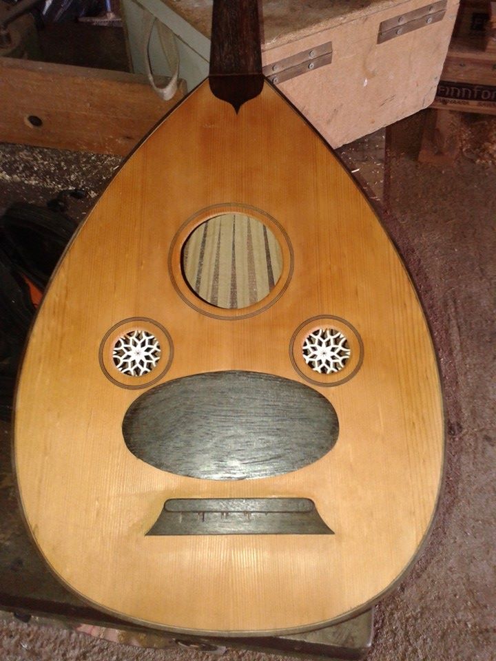

ΑΥΡΙΟ ΜΠΑΙΝΟΥΝ ΧΟΡΔΕΣ ΣΤΟ ΟΥΤΙ, ΚΑΙ ΜΕΧΡΙ ΕΚΕΙ.
ΔΕ ΦΑΝΤΑΖΟΜΑΙ ΝΑ ΘΕΛΕΙ ΚΑΝΕΝΑΣ ΗΧΗΤΙΚΟ ΔΕΙΓΜΑ..........................??

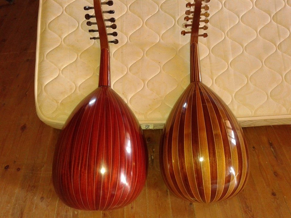

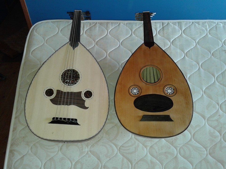

ΜΕΡΙΚΕΣ ΦΩΤΟ ΑΠΟ ΠΙΣΩ, ΚΑΙ ΚΑΝΑ ΔΥΟ ΣΥΓΚΡΙΤΙΚΕΣ ΜΕ ΤΟ ΔΙΚΟ ΜΟΥ ΦΤΗΝΟ ΤΟΥΡΚΙΚΟ, ΤΟ ΟΠΟΙΟ ΕΙΝΑΙ ΚΑΤΑ ΕΝΑ ΠΟΝΤΟ ΦΑΡΔΥΤΕΡΟ.
ΚΑΙ ΕΙΝΑΙ ΚΑΙ ΚΑΤΑΣΚΕΥΑΣΤΙΚΑ ΠΙΟ ΑΡΤΙΟ. ΑΝ ΥΠΟΘΕΣΟΥΜΕ ΟΤΙ ΤΟ ΠΛΗΡΩΣΑ 120 ΕΥΡΩ ΤΟ 2010 ΚΙ Η ΦΙΛΕΝΑΔΑ ΠΗΡΕ ΜΕΤΑΧΕΙΡΙΣΜΕΝΟ ΤΟ ΔΙΚΟ ΤΗΣ ΓΥΡΩ ΣΤΑ 300, ΤΑ ΣΥΜΠΕΡΑΣΜΑΤΑ ΔΙΚΑ ΣΑΣ

Φίλε Κώστα πράγματι στο Ούτι δεν μπαίνει εσωτερικό φιλέτο,  ή μπαίνει ένα πολύ λεπτό και ελαφρύ.  Και  αυτό έχει να κάνει με την επίδραση που αυτό έχει στον ήχο  του οργάνου. Το φιλέτο το βάζουμε στα όργανα για να αυξήσουμε την ακαμψία και το βάρος της περιφέρειας όπου στηρίζεται η μεμβράνη του καπακιού (και όχι για να μεγαλώσουμε την επιφάνεια κόλλησης). Όταν η επιφάνεια αυτή είναι άκαμπτη και βαριά τότε ευνοεί την ανάπτυξη στάσιμων κυμάτων πάνω στο καπάκι. Δηλ. ένα ηχητικό κύμα που ξεκινά από την γέφυρα φτάνει στα (θεωρητικά ακλόνητα)  άκρα του καπακιού, ανακλάται και με το μεγαλύτερο μέρος της ενέργειάς του επιστρέφει πίσω χωρίς να διαχέεται στις πλευρές του οργάνου, φτάνει στη γέφυρα (αρχικό σημείο διέγερσης)  και από εκεί πάει πάλι προς τα άκρα. αυτό το φαινόμενο επαναλαμβάνεται μέχρι που να εξασθενήσει εντελώς. Αυτό στον ήχο  μεταφράζεται ως διάρκεια. Δηλ. σε ένα τέτοιο όργανο όταν χτυπήσουμε μια νότα αυτή ξεχνάει, όπως λέμε, να σταματήσει. Στο Ούτι όμως δεν θέλουμε να έχει διάρκεια ο ήχος. Οι νότες πρέπει να είναι σκαστές χωρίς ουρά. Έτσι φροντίζουμε να μην έχουμε στάσιμα κύματα μεγάλης διάρκειας και αυτό το πετυχαίνουμε αφήνοντας χαλαρή την περιφέρεια στήριξης του καπακιού. Την ίδια τακτική εφαρμόζουμε και στην φλαμέγκο κιθάρα.

Παιδια εγω μεσα ειμαι, αλλα μονον για πιτσα... ή μαλλον, για πολλη-πολλη πιτσα... (αμυγδαλια δεν κανει για την κιθαρα...)
Κωστη πολυ ωραια και ομορφα και τα δυο, εγω θα προτιμουσα (οπτικα) το μπροστα δικο σου με το πισω το αλλο, επειδη κανουν ομορφη αντιθεση τα ξυλα...
